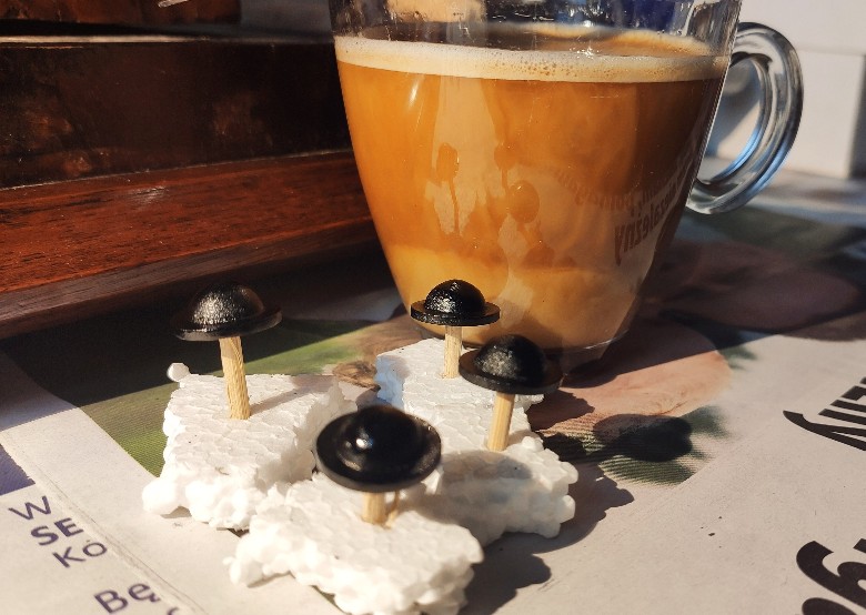

Yodek 2549 #5301 Napisano 1 Grudnia 2019 (edytowane) Zanim ktoś odpisze koledze luks to wtrącę, że poczyniłam racjonalizatorskie rozwiązanie. Wprawdzie zaczęłam próby politurowania tych pizdryczków małych ale to jakaś masakra - w palcach czy pęsecie to średnio idzie, na szczęście znalazłam pod spodem "dziurki", których nie omieszkałam wykorzystać. Teraz można jako tako kłaść politurę, nie macając guzików, a i schnąć łacno mogą. Wprawdzie wykonanie "pszenno-buraczane" bo patyki od szaszłyków i styropian ale działa Guziczki będą do uzupełnienia w lenzkrisiowej falbance. Edytowane 1 Grudnia 2019 przez Yodek 0 Udostępnij tę odpowiedź Odnośnik do odpowiedzi Udostępnij na innych stronach

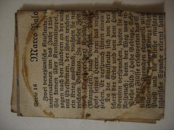

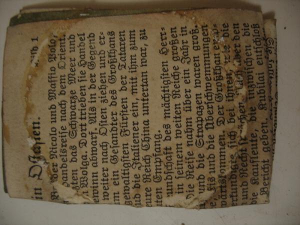

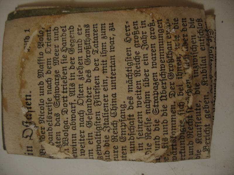

PM1122 1816 #5302 Napisano 1 Grudnia 2019 co myślicie bo dziś dorobiłem tulejkę w kształcie gwizdka do środka soczewki wahadła by zniwelować luz z rusztem, wcześniej już było to naprawiane lutowaniem zegar w zeszłym tygodniu zawisł u mnie po raz pierwszy na ścianie ale pracował może 2 dni celem sprawdzenia luz zlikwidowałem kawałkiem drewienka taki luz zakłóca na pewno pracę zegara i dokładność ale czy wpływa na szybsze zużycie mechanizmu1.JPGpo rozebraniu soczewki znalazłem tak wklejoną porcelankę chyba na złocisty klej kostny a kartka z książeczki pisana gotykiem zapewne wszystko zostało zrobione przy naprawie już wtedy lużnej soczewki2.JPGPrzydał by się widok całego dołu wahadła , a nawet lepiej , jak całe wahadło . Bo tu , to niecałkowicie rozumiem . Zwykle jest pręt przechodzący przez całą soczewkę i na dole nakrętka regulacyjna .Tu , jak widzę , a raczej domyślam się , to ,, ruszt ,, ma haczyk do zaczepienia samej soczewki ?Luz soczewki , na pewno lekko zakłuca pracę , ale nie wpływa na szybsze zużycie mechanizmu. 0 Udostępnij tę odpowiedź Odnośnik do odpowiedzi Udostępnij na innych stronach

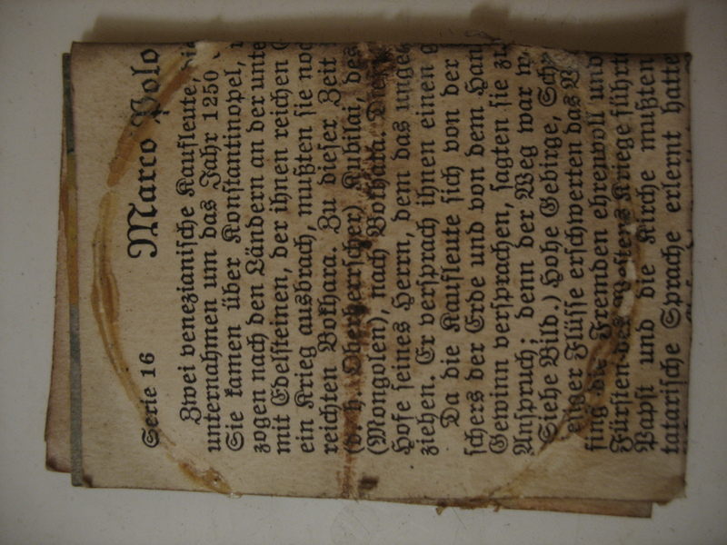

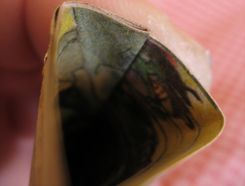

luks 51 #5303 Napisano 1 Grudnia 2019 (edytowane) pomysł ze styropianem prosty i skuteczny na zdjęciu tego nie widać bo to już po zdemontowaniu ale gwintowany pręt rusztu przechodzi przez całą soczewkę i zakończony jest nakrętką dziko zachowywało się to wszystko w środku były patyczki drewniane na podobny pomysł i ja wpadłemnie znam języka ale po nagłówku z tego co kojarzę to o podróżniku karteczka jest w środku posklejana a szkoda bo od środka można zauważyć ładny kolorowy obrazek zapewne ilustrujący jego dokonania takie piątkowe wieczorne znalezisko Edytowane 1 Grudnia 2019 przez luks 0 Udostępnij tę odpowiedź Odnośnik do odpowiedzi Udostępnij na innych stronach

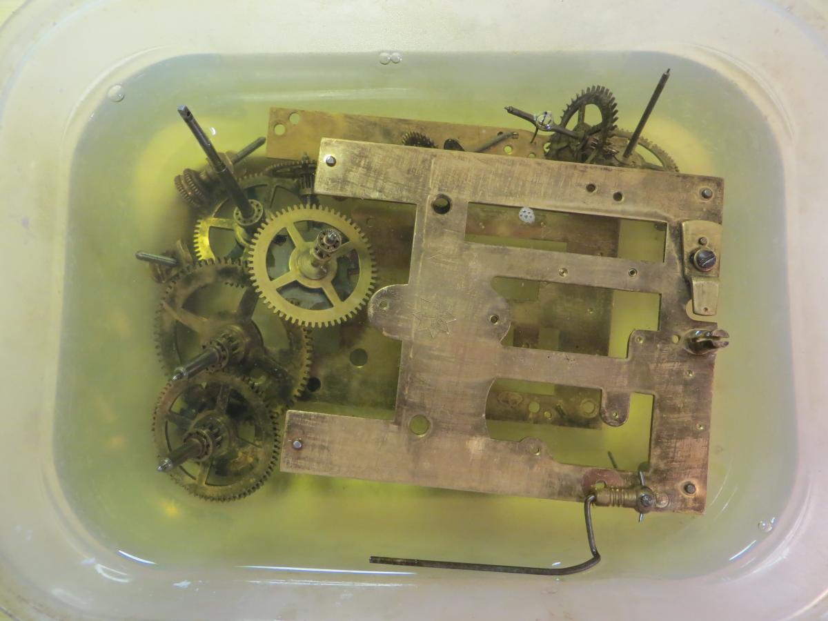

PM1122 1816 #5307 Napisano 2 Grudnia 2019 (edytowane) W czym ten zegar czyścisz?? Ufff no i ktoś ma spa!To Bagdad ten więksiejszy? Akra?Akra Tak , to ten większy ps. było pełno takich ciemnych smug ... nie wiem , co kiedyś użyto . Przyglądam się jak idzie , no i być może ręczne polerowanie się przyda Edytowane 2 Grudnia 2019 przez PM1122 0 Udostępnij tę odpowiedź Odnośnik do odpowiedzi Udostępnij na innych stronach

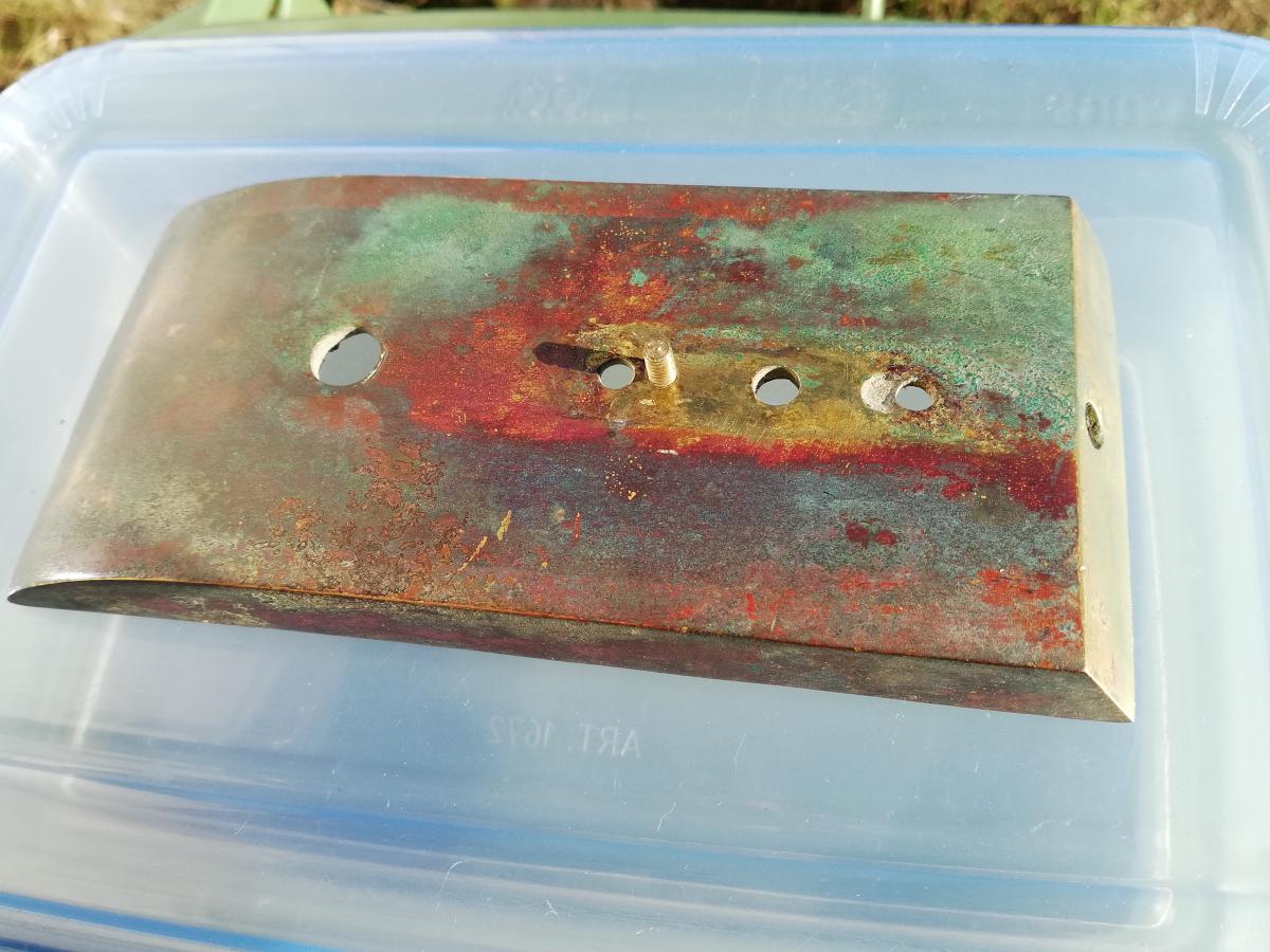

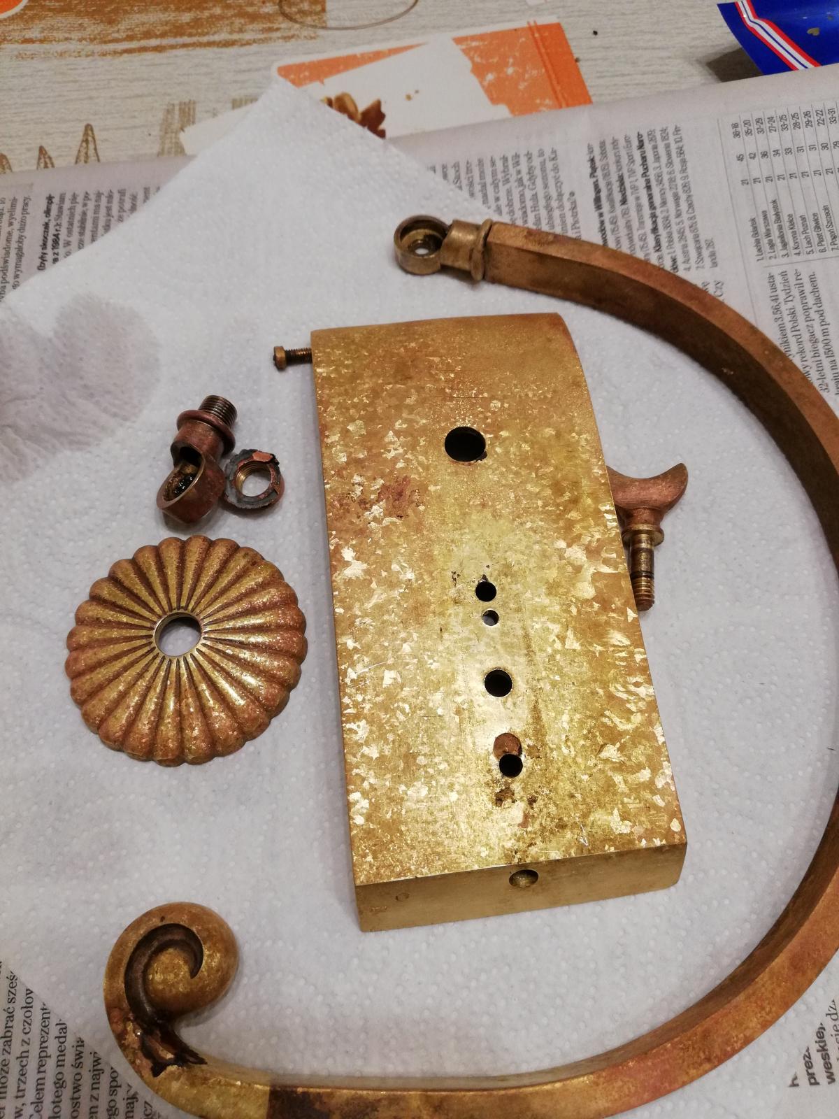

kiniol 2284 #5308 Napisano 2 Grudnia 2019 Elementy muszą być całkowicie zanurzone. Ja dodaję do 70% wody... 0 Porządek na serwisie o niczym nie świadczy. Często najlepsze usługi świadczone są przez geniuszy w totalnym bałaganie… Udostępnij tę odpowiedź Odnośnik do odpowiedzi Udostępnij na innych stronach
longcase1 481 #5309 Napisano 2 Grudnia 2019 Elementy muszą być całkowicie zanurzone. Ja dodaję do 70% wody...Właśnie to samo miałem napisać. W innym przypadku zrobią się slady 0 Udostępnij tę odpowiedź Odnośnik do odpowiedzi Udostępnij na innych stronach
kiniol 2284 #5310 Napisano 2 Grudnia 2019 Jest za bardzo stężona i wytrawia cynk z mosiądzu, robią się różowe zaplamienia...(Cu) 0 Porządek na serwisie o niczym nie świadczy. Często najlepsze usługi świadczone są przez geniuszy w totalnym bałaganie… Udostępnij tę odpowiedź Odnośnik do odpowiedzi Udostępnij na innych stronach
Yodek 2549 #5311 Napisano 2 Grudnia 2019 To już sporo rozjaśniał mechanizm. Akra robi robotę. Będzie pięknie.PM masz przyrząd do poskramiania sprężyn, czy ręcznie odwijasz?Oszz.. trzeba rozcieńczać? Cholewa ja nie rozcieńczałam, choć różowego nie widziałam 0 Udostępnij tę odpowiedź Odnośnik do odpowiedzi Udostępnij na innych stronach
PM1122 1816 #5312 Napisano 2 Grudnia 2019 (edytowane) To już sporo rozjaśniał mechanizm. Akra robi robotę. Będzie pięknie.PM masz przyrząd do poskramiania sprężyn, czy ręcznie odwijasz?Oszz.. trzeba rozcieńczać? Cholewa ja nie rozcieńczałam, choć różowego nie widziałam Przyrządu nie , ale to na później Różu nie widzę ..... choć może lekko.... może faktycznie rozcieńczę bardziej ps .... faktycznie Kinol masz oko . Przyjrzałem się bardziej i w paru miejscach , tak jakby różem zaczęło połyskiwać . Edytowane 2 Grudnia 2019 przez PM1122 0 Udostępnij tę odpowiedź Odnośnik do odpowiedzi Udostępnij na innych stronach

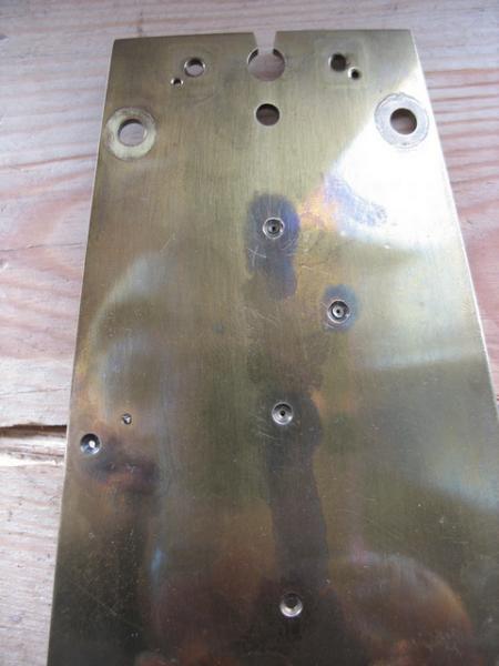

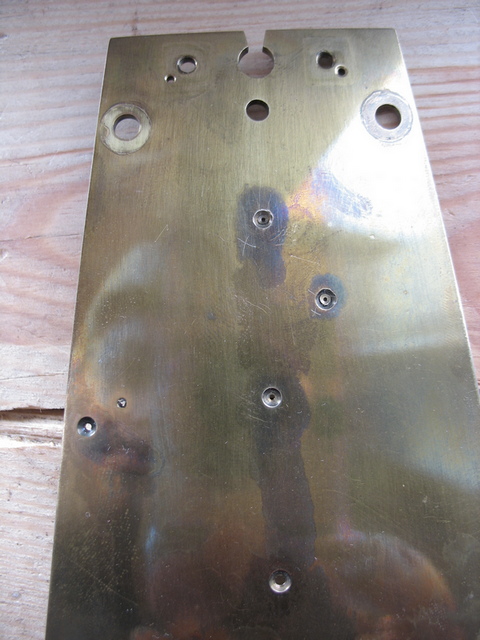

luks 51 #5314 Napisano 2 Grudnia 2019 mam małe doświadczenie bo umyłem tylko 4 mechanizmy w terpentynie a potem moczyłem to w nafcie na ostatnim umytym zauważyłem właśnie różowe przebarwienia a ślady po oliwie na płycie pozostały i uwidoczniły się bardziej a akre używałem dotychczas tylko do pokrywy zaworów tak to wygląda 0 Udostępnij tę odpowiedź Odnośnik do odpowiedzi Udostępnij na innych stronach
longcase1 481 #5315 Napisano 2 Grudnia 2019 Te ślady po oleju to raczej trzeba będzie wypolerowwć. Sama akra tego nie usunie chyba że w gronalu 0 Udostępnij tę odpowiedź Odnośnik do odpowiedzi Udostępnij na innych stronach
PM1122 1816 #5316 Napisano 2 Grudnia 2019 Teraz , to na pewno 70% wody ,,, a może nawet więcej .Barwa cieczy , taka mętna - jakby parę kropel mleka dolano . No , ale te czarne smugi , to chyba ręcznie .... a liczyłem , że na jak dam mocniej to puści . A może ultradźwiękówka da radę ? Tylko nie wiem , jaki mam płyn , bo on fiński ...... ale wiem , że do myjki ultradźwiękowej .... ten płyn , to taki lekki róż 0 Udostępnij tę odpowiedź Odnośnik do odpowiedzi Udostępnij na innych stronach

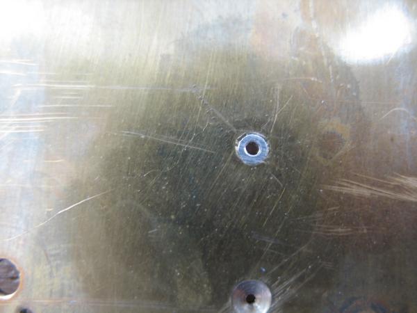

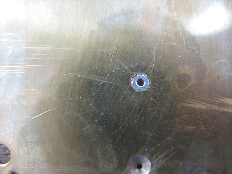

luks 51 #5317 Napisano 2 Grudnia 2019 tak ale nie chciałem ingerować w płytę by zrobić z niej lustro aż tak porysowana nie była a chciałem zachować poprzedni stanw jednym oczku tulei od osi sekundowej w płycie zastosowano aluminium czy to duże odstępstwo od normy 0 Udostępnij tę odpowiedź Odnośnik do odpowiedzi Udostępnij na innych stronach
longcase1 481 #5318 Napisano 2 Grudnia 2019 tak ale nie chciałem ingerować w płytę by zrobić z niej lustro aż tak porysowana nie była a chciałem zachować poprzedni stanw jednym oczku tulei od osi sekundowej w płycie zastosowano aluminium czy to duże odstępstwo od normy 9.JPGJeśli to jest aluminium to bardzo źle. Tuleja powinna być z brązu lub ewentualnie z mosiądzu. 0 Udostępnij tę odpowiedź Odnośnik do odpowiedzi Udostępnij na innych stronach
luks 51 #5319 Napisano 2 Grudnia 2019 dziękuje bardzo bo trapiło mnie to bardzo jest to aluminium bardzo miękkie bo delikatnie nożykiem jeszcze sprawdzałem w miejscu niemającym kontaktu z czopem widoczne założyli to co mieli pod ręką 0 Udostępnij tę odpowiedź Odnośnik do odpowiedzi Udostępnij na innych stronach
JASI 1254 #5320 Napisano 2 Grudnia 2019 Jest za bardzo stężona i wytrawia cynk z mosiądzu, robią się różowe zaplamienia...(Cu)No to mam wytłumaczenie... Zanim do Akry wrzuciłem pierwszy mechanizm, to na próbę zamoczyłem na ponad dobę w stężonej elementy starej lampki elektrycznej.Po wyszorowaniu i wypłukaniu w wodzie miałem takie ładne kryształki.Elementy mechanizmu moczyłem kilka godzin ale tego efektu nie było. Podejrzewam, że to inny stop mosiądzu. 0 "Na żadnym zegarze nie znajdziesz wskazówek do życia" Udostępnij tę odpowiedź Odnośnik do odpowiedzi Udostępnij na innych stronach
PM1122 1816 #5321 Napisano 2 Grudnia 2019 To tak w przysłowiowo ,,od biedy może być,, .... ale ktoś sobie ułatwił .Jak miękkie aluminium ( tzw. glina ) to chyba dość szybko się wyrobi , mimo częstszego olejenia . No i zatrzeć się może .Jak długo posłuży .... nie wiem , ale już wiesz , co w najbliższym czasie robić .To tak jak pisze Longcase1.... lepiej nie zwlekać , licząc , że trochę posłuży . 0 Udostępnij tę odpowiedź Odnośnik do odpowiedzi Udostępnij na innych stronach
mkl1 7424 #5322 Napisano 2 Grudnia 2019 Nie chcę się wtrącać, ale aluminium, utleniając się (mimo oleju nawet) ma tlenki bardzo twarde. to nic innego jak Korund − minerał będący tlenkiem glinu Al2O3.Czyli również zniszczy czop po pewnym czasie/// 0 Pozdrawiam Mirek Udostępnij tę odpowiedź Odnośnik do odpowiedzi Udostępnij na innych stronach
luks 51 #5323 Napisano 2 Grudnia 2019 no to mnie teraz wystraszyliście nie na żarty póki co jeszcze nie chodzi bo umyty i naoliwiony leży na półce a aluminiowa wstawka jest tylko od strony tarczy a swoją drogą ciekaw jestem jak długo może w takim stanie leżakować by oliwa nie zgęstniała 0 Udostępnij tę odpowiedź Odnośnik do odpowiedzi Udostępnij na innych stronach
longcase1 481 #5324 Napisano 2 Grudnia 2019 Nie chcę się wtrącać, ale aluminium, utleniając się (mimo oleju nawet) ma tlenki bardzo twarde. to nic innego jak Korund − minerał będący tlenkiem glinu Al2O3.Czyli również zniszczy czop po pewnym czasie///Święta racja 0 Udostępnij tę odpowiedź Odnośnik do odpowiedzi Udostępnij na innych stronach
