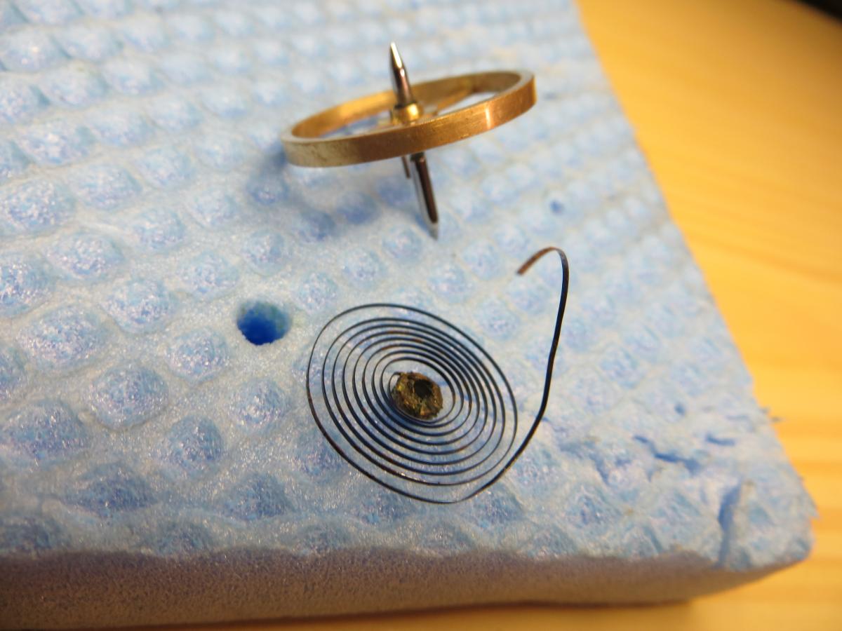

Yodek 聽聽 2549 #5476 Napisano 2 Stycznia 2020 Dzi臋kuj臋 - no teraz troch臋 zakuma艂am. Ale jasna cholewa!! Wincyj zwoj贸w na w艂osie nie by艂o? To偶 tam miejsca nie ma, g臋sto jak w futrze mojego elfa... Ju偶 mi przesz艂a ochota na eksperymentowanie 0 Udost臋pnij t臋 odpowied藕 Odno艣nik do odpowiedzi Udost臋pnij na innych stronach
mkl1 聽聽 6873 #5477 Napisano 2 Stycznia 2020 Nie strachaj si臋聽ja te偶 zaczyna艂em na "偶ywym" w艂osie, czyli taki kt贸ry mia艂 by u偶yty.. 0 Pozdrawiam Mirek Udost臋pnij t臋 odpowied藕 Odno艣nik do odpowiedzi Udost臋pnij na innych stronach
PM1122 聽聽 1808 #5478 Napisano 2 Stycznia 2020 A ja, ju偶 przy takim wielkim, mam trz臋siawki .... sie wywin膮艂 0 Udost臋pnij t臋 odpowied藕 Odno艣nik do odpowiedzi Udost臋pnij na innych stronach
mkl1 聽聽 6873 #5479 Napisano 2 Stycznia 2020 (edytowane) To nie takie straszne,聽Dobrze, 偶e nie zagi臋cie na liter臋 Vto powolutku p臋setami prostujesz.Jedn膮 przytrzymujesz przed zagi臋ciem ( od strony dobrego 艂uku) i przesuwaj膮c drug膮 lekko zaci艣ni臋t膮 wyprowadzasz kszta艂t.. ( mnie za pierwszym podej艣ciem t偶 si臋 dziwne rzeczy dziej膮.. potem m jak u jogina pracuj膮 tylko r膮czki, oczka i g艂owa... wsp贸艂dzia艂aj膮 = nie ma trz臋sawki...聽DASZ RAD臉do Dzie艂膮 Edytowane 2 Stycznia 2020 przez mkl1 0 Pozdrawiam Mirek Udost臋pnij t臋 odpowied藕 Odno艣nik do odpowiedzi Udost臋pnij na innych stronach
Yodek 聽聽 2549 #5480 Napisano 2 Stycznia 2020 (edytowane) A to w艂os z tym malutkim pier艣cieniem si臋 zsuwa z osi? Wywin膮艂 - czyli to zagi臋cie tu偶 przy ko艅cu w艂osa?聽Kto powie gdzie si臋 kupuje nowe w艂osy jakby ju偶?? Edytowane 2 Stycznia 2020 przez Yodek 0 Udost臋pnij t臋 odpowied藕 Odno艣nik do odpowiedzi Udost臋pnij na innych stronach
mkl1 聽聽 6873 #5481 Napisano 2 Stycznia 2020 Tak si臋 powinno robi膰, Ja nie zdejmuj臋 , bo boj臋 si臋 ..聽Co do zakupu to,do budzik贸w widzia艂em na EBAJU, ale trzeba zna膰 wielko艣膰 mechanizmu, wielko艣c balansu itp, rzadko podaj膮 do jakiego to budzika/chodzika. czy kieszonek.. 0 Pozdrawiam Mirek Udost臋pnij t臋 odpowied藕 Odno艣nik do odpowiedzi Udost臋pnij na innych stronach
PM1122 聽聽 1808 #5482 Napisano 2 Stycznia 2020 (edytowane) A to w艂os z tym malutkim pier艣cieniem si臋 zsuwa z osi? Wywin膮艂 - czyli to zagi臋cie tu偶 przy ko艅cu w艂osa?聽Kto powie gdzie si臋 kupuje nowe w艂osy jakby ju偶??Tak w艂os z pier艣cieniem zsuwa si臋 z osi . P贸藕niej trzeba go wsun膮膰 i poprzez odpowiednie ustawienie ( obracanie na osi ) mo偶na i trzeba wyregulowa膰 prawid艂owy ch贸d .np. sp贸藕nia si臋 , a gdy przesuniemy d藕wigienk臋 na + , to budzik nie chce chodzi膰 . To w贸wczas lekko obracamy, ten pier艣cie艅 z w艂osem, wzgl臋dem osi . Ma艂e przestawienie i budzik chodzi .Ale to jak b臋dzie potrzeba to koledzy lepiej obja艣ni膮 , a mo偶e nawet wrzuc膮 skan z ksi膮偶ki ... a ten m贸j Japy , to chyba 100 lat nie chodzi艂 , bo o艣ki ledwo z 艂o偶ysk wyj膮艂em - tak by艂y zaklejone !聽聽 U mnie ta ko艅c贸wka w艂osa , to ok. 3 cm. kto艣 wyci膮gn膮艂 i tak si臋 odgi臋艂a. Edytowane 2 Stycznia 2020 przez PM1122 0 Udost臋pnij t臋 odpowied藕 Odno艣nik do odpowiedzi Udost臋pnij na innych stronach
Yodek 聽聽 2549 #5483 Napisano 2 Stycznia 2020 To tym pier艣cieniem jeszcze robi si臋 regulacj臋! O kurcz臋 Opi艂owywa艂e艣 ten zjechany sto偶ek osi balansu? Na poprzednim zdj臋ciu wygl膮da jakby by艂 ju偶 oszlifowany 0 Udost臋pnij t臋 odpowied藕 Odno艣nik do odpowiedzi Udost臋pnij na innych stronach
PM1122 聽聽 1808 #5484 Napisano 2 Stycznia 2020 Tak si臋 powinno robi膰, Ja nie zdejmuj臋 , bo boj臋 si臋 ..聽Co do zakupu to,do budzik贸w widzia艂em na EBAJU, ale trzeba zna膰 wielko艣膰 mechanizmu, wielko艣c balansu itp, rzadko podaj膮 do jakiego to budzika/chodzika. czy kieszonek..Zgadzam si臋 z koleg膮 . Unikam 艣ci膮gania , jak ognia.聽To tym pier艣cieniem jeszcze robi si臋 regulacj臋! O kurcz臋 Opi艂owywa艂e艣 ten zjechany sto偶ek osi balansu? Na poprzednim zdj臋ciu wygl膮da jakby by艂 ju偶 oszlifowany Jak nie zdejmuj臋 ( te偶 si臋 boj臋 ) , no ale cz臋sto reguluj臋 . tz. jak ju偶 si臋 napatrz臋 , a on dalej nie chodzi ( mimo przestawienia d艂ugo艣ci na ko艅cu z ko艂eczkiem ) to w贸wczas poma艂u przestawiam ten pier艣cionek . Ale tu jest ma艂o miejsca i trudny dost臋p , wi臋c te偶 ze strachem .A o艣ka balansu , to umyta i pi臋knie wygl膮da , ale same ko艅c贸wki s膮 jeszcze przed szlifowaniem 聽 0 Udost臋pnij t臋 odpowied藕 Odno艣nik do odpowiedzi Udost臋pnij na innych stronach

longcase1 聽聽 481 #5488 Napisano 2 Stycznia 2020 To tym pier艣cieniem jeszcze robi si臋 regulacj臋! O kurcz臋 Opi艂owywa艂e艣 ten zjechany sto偶ek osi balansu? Na poprzednim zdj臋ciu wygl膮da jakby by艂 ju偶 oszlifowany Przekr臋caj膮c pier艣cieniem na osi ustawia si臋 symetrie wychwytu W艂osa do budzika, nowego praktycznie u nas nie kupisz , tylko odzysk wi臋c ostro偶nie...Jeszcze pozostaje kwestia dobrania w艂osa do balansu. Trzeba pami臋ta膰 偶e ko艂o i w艂os s膮 ze sob膮 wywa偶one. 0 Udost臋pnij t臋 odpowied藕 Odno艣nik do odpowiedzi Udost臋pnij na innych stronach
Yodek 聽聽 2549 #5489 Napisano 2 Stycznia 2020 Przekr臋caj膮c pier艣cieniem na osi ustawia si臋 symetrie wychwytuDobrze wiedzie膰, ale mi r臋ce opad艂y..Spr臋偶yny, spr臋偶ynki, zawieszki i mn贸stwo innych cz臋艣ci mo偶na kupi膰, a w艂osa nie? A co to jest do licha za unikat? I we藕 si臋 czego艣 naucz jak uszkodzenie w艂osa grozi katastrof膮...a rozbieranie budzika okazuje si臋 nadzwyczaj ryzykowne. No to ju偶 sama nie wiem :-/ 0 Udost臋pnij t臋 odpowied藕 Odno艣nik do odpowiedzi Udost臋pnij na innych stronach

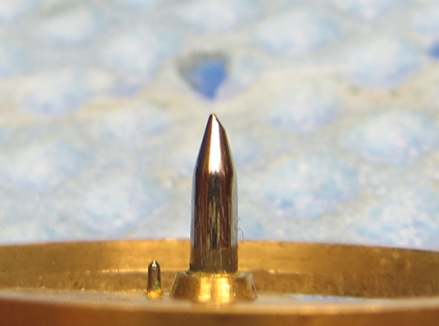

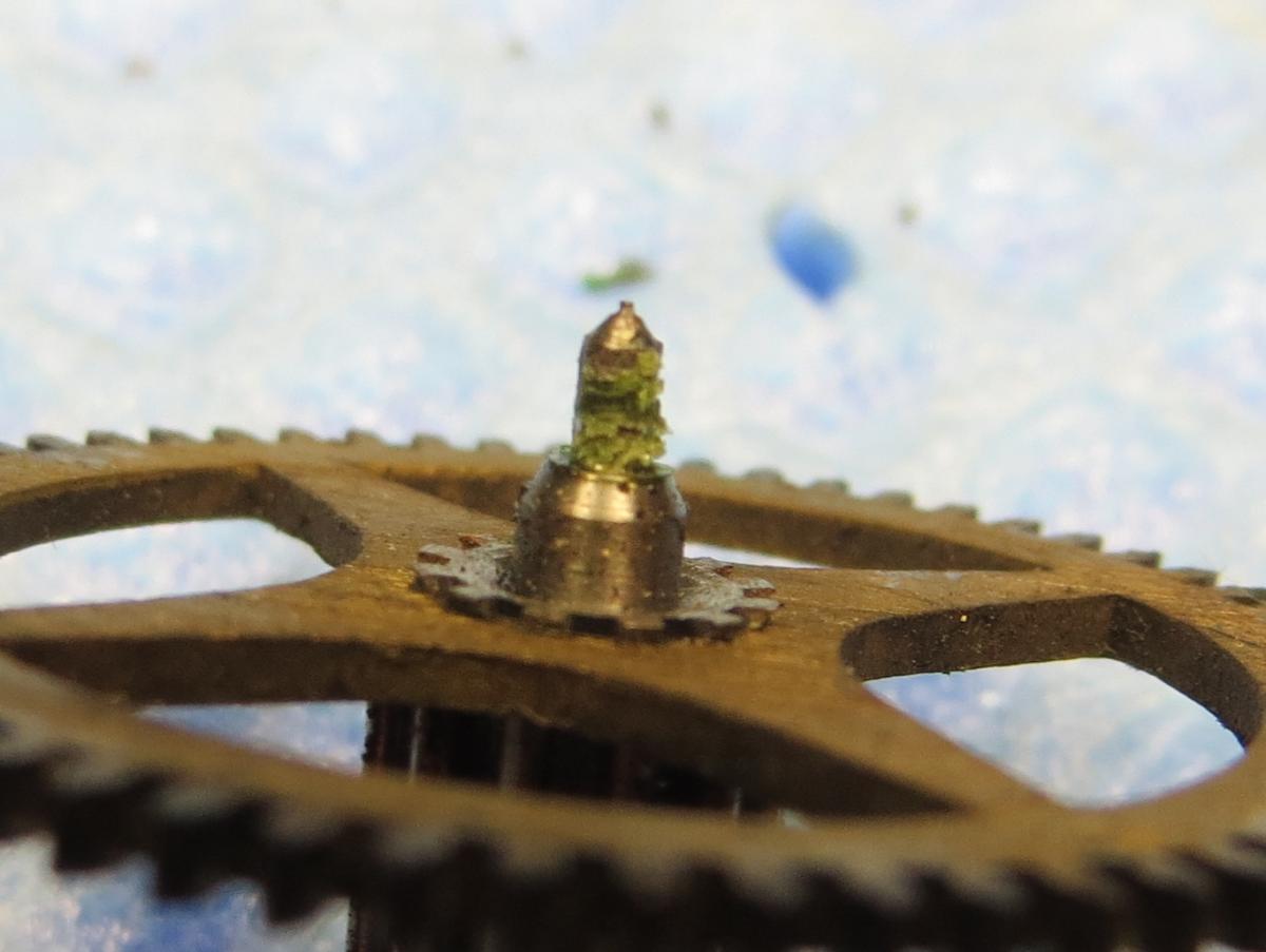

PM1122 聽聽 1808 #5490 Napisano 2 Stycznia 2020 O艣ka ,,pi臋kna ,, ale wida膰 jak wyjechana . Tu, po tej stronie, by艂 ten pier艣cie艅 z w艂osem .W tokarce by艂oby pro艣ciej , ale chyba po艂ami臋 , bo mam dost臋p , do ,,troch臋,, wielkiej . 0 Udost臋pnij t臋 odpowied藕 Odno艣nik do odpowiedzi Udost臋pnij na innych stronach

longcase1 聽聽 481 #5492 Napisano 2 Stycznia 2020 O艣ka ,,pi臋kna ,, ale wida膰 jak wyjechana . Tu, po tej stronie, by艂 ten pier艣cie艅 z w艂osem .W tokarce by艂oby pro艣ciej , ale chyba po艂ami臋 , bo mam dost臋p , do ,,troch臋,, wielkiej .Nie chce Ci臋 martwi膰 ale ta o艣 wygl膮da troch臋 s艂abo:-/ 0 Udost臋pnij t臋 odpowied藕 Odno艣nik do odpowiedzi Udost臋pnij na innych stronach
Yodek 聽聽 2549 #5493 Napisano 2 Stycznia 2020 O艣ka ,,pi臋kna ,, ale wida膰 jak wyjechana . Tu, po tej stronie, by艂 ten pier艣cie艅 z w艂osem .W tokarce by艂oby pro艣ciej , ale chyba po艂ami臋 , bo mam dost臋p , do ,,troch臋,, wielkiej .Kurcz臋, spory ten ubytek. A jeszcze wypolerowa膰 o艣 na tak膮 g艂ad藕 to dopiero zadanie. Mo偶na si臋 zapolerowa膰 na 艣mier膰 聽To tak, jak zbieanie kieszonek z cylindrami...聽uszkodzony cylinder i kaplica..聽zreszt膮 wszystko co stare jest na "uamrciu"trza zbiera膰 nawet z艂om bo nigdy nie wiadomo co b臋dzie potrzebne do naprwy innego mniejszego z艂omu..聽Tak te偶 by艂o i jest przy innym moim "koniku"( te偶 brakuje spr臋偶yn 艣rubek z nietypowym gwintem..聽przyzwyczai艂em si臋 , tylko moja 偶ona mniej...Chyba musz臋 wszystko na nowo przemy艣le膰 .. 0 Udost臋pnij t臋 odpowied藕 Odno艣nik do odpowiedzi Udost臋pnij na innych stronach
LESKOS 聽聽 3490 #5494 Napisano 2 Stycznia 2020 (edytowane) Proponuje z wiert艂a HSS, troch臋 twarde ale na 100 lat W rezerwie kolega Roman/Kieszonkowe ... Edytowane 2 Stycznia 2020 przez LESKOS 0 Czasem lepiej powiedzie膰 co艣, nie m贸wi膮c NIC!聽聽馃 Udost臋pnij t臋 odpowied藕 Odno艣nik do odpowiedzi Udost臋pnij na innych stronach

PM1122 聽聽 1808 #5497 Napisano 2 Stycznia 2020 Proponuje z wiert艂a HSS, troch臋 twarde ale na 100 lat W rezerwie kolega Roman/Kieszonkowe ... Tak, czyta艂em ten w膮tek ... super zrobi艂e艣 !Popr贸buj臋, co si臋 da na du偶ej tokarce . Jak testy wyka偶膮 takie ,,zdolno艣ci,, to dorobi臋 now膮 0 Udost臋pnij t臋 odpowied藕 Odno艣nik do odpowiedzi Udost臋pnij na innych stronach
