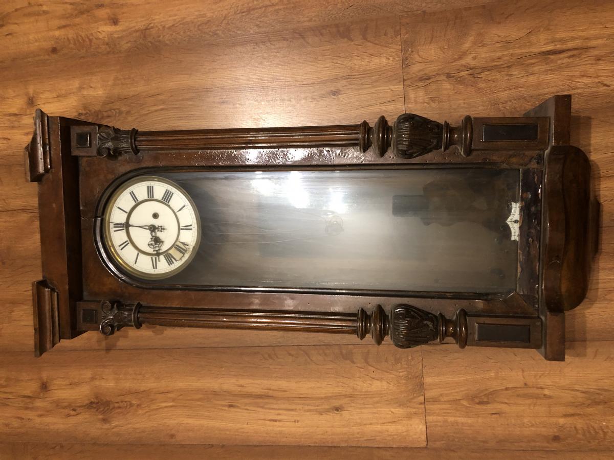

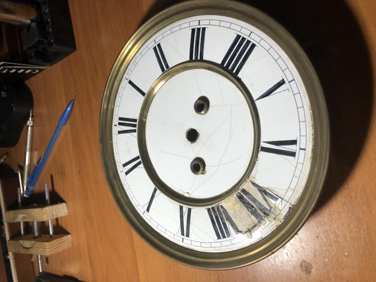

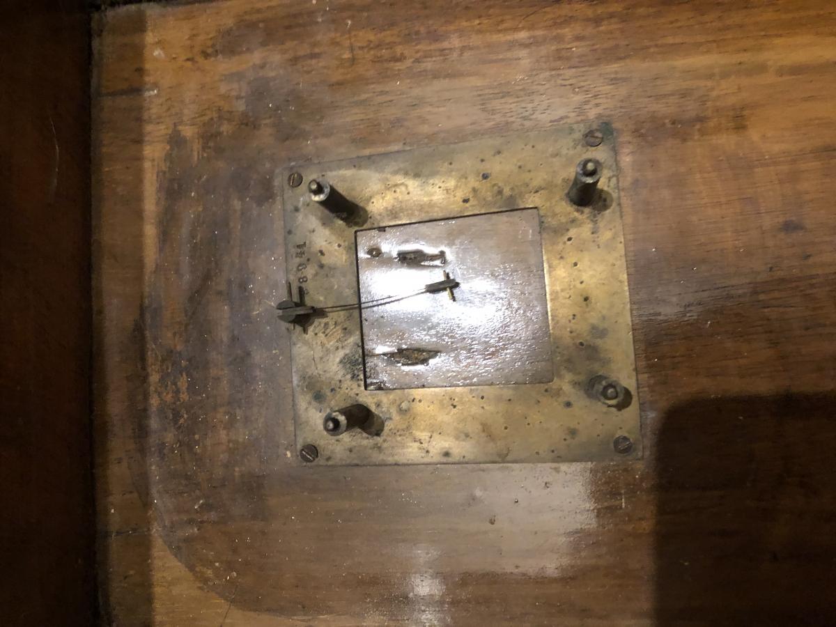

mkl1 聽聽 6742 #5670 Napisano 11 Stycznia 2020 No to STRACH SI臉 BA膯聽聽ZACZYNAMYsesja rozbierana:聽Wahad艂o i wagi:聽SkrzyniaTarcza:no i serducho:聽znakowanie聽uszkodzenia atrczy, po usuni臋ciu cementu portlandzkiego 聽聽聽聽聽 0 Pozdrawiam Mirek Udost臋pnij t臋 odpowied藕 Odno艣nik do odpowiedzi Udost臋pnij na innych stronach
longcase1 聽聽 481 #5671 Napisano 11 Stycznia 2020 Delikatnie m贸wi膮c du偶o przeszed艂 ten zegar:-(Mostek kotwicy powala.... Czeka Ci臋 sporo pracy 0 Udost臋pnij t臋 odpowied藕 Odno艣nik do odpowiedzi Udost臋pnij na innych stronach
tarant 聽聽 2979 #5672 Napisano 11 Stycznia 2020 Ciekawe, czy mostek dorabiany, czy rozklepany...No i wagi z turbodo艂adowaniem.Ale da si臋. 0 Pozdrawiam Piotr 聽 Tolerancja musi by膰 nietolerancyjna wobec nietolerancji. N臎mec z Kr谩lovce 聽 Udost臋pnij t臋 odpowied藕 Odno艣nik do odpowiedzi Udost臋pnij na innych stronach

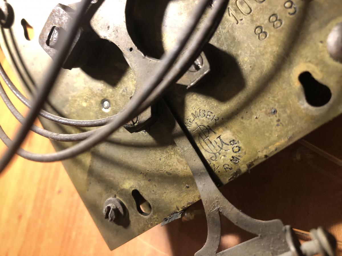

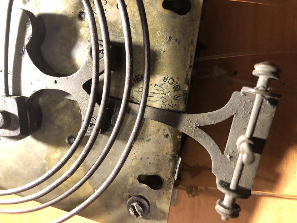

mkl1 聽聽 6742 #5673 Napisano 11 Stycznia 2020 co to za firma?i jeden brak ju偶 znalz艂em 0 Pozdrawiam Mirek Udost臋pnij t臋 odpowied藕 Odno艣nik do odpowiedzi Udost臋pnij na innych stronach
longcase1 聽聽 481 #5674 Napisano 11 Stycznia 2020 co to za firma?i jeden brak ju偶 znalz艂em聽IMG_0433brak.jpgTu powinien by膰 oryginalny podbierak. Kto艣 co艣 dorobi艂 by膰 mo偶e nawet to dzia艂a. Ciekaw jestem stanu kotwicy 0 Udost臋pnij t臋 odpowied藕 Odno艣nik do odpowiedzi Udost臋pnij na innych stronach
Yodek 聽聽 2549 #5675 Napisano 11 Stycznia 2020 No Reszowy Numer zbli偶ony do tego co mam 88xxx 0 Udost臋pnij t臋 odpowied藕 Odno艣nik do odpowiedzi Udost臋pnij na innych stronach
