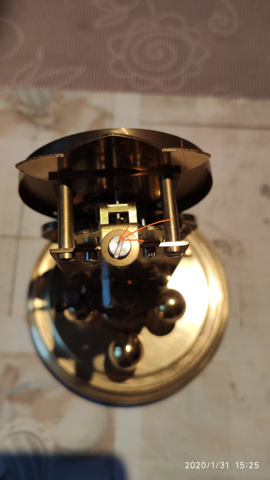

Yodek 2549 #6260 Napisano 31 Stycznia 2020 To kiedy jest "trapez", a kiedy "jaskółczy ogon"? Ja po tygodniu odpuściłem. Dodatkowo kilka zębów koła wychwytowego jest lekko uszkodzone. Straciłem cierpliwość.Długo tak też nie ujdę..Palety "prawie" dobrze, a dalej się zatrzymuje 0 Udostępnij tę odpowiedź Odnośnik do odpowiedzi Udostępnij na innych stronach

longcase1 481 #6262 Napisano 31 Stycznia 2020 Gosia palety masz już raczej dobrze ustawione. Trzeba przeanalizować resztę mechanizmu 0 Udostępnij tę odpowiedź Odnośnik do odpowiedzi Udostępnij na innych stronach
Yodek 2549 #6263 Napisano 31 Stycznia 2020 LES - dziękuję - już się zamotałam - myślałam, że PM wstawiał na "trapez" Bartek - analiza reszty zbliża nas do granic absurdu Ile możesz "analizować" zdalnie Zaczyna to trochę przypominać "Milionerów" 0 Udostępnij tę odpowiedź Odnośnik do odpowiedzi Udostępnij na innych stronach
longcase1 481 #6264 Napisano 31 Stycznia 2020 Podejrzewam że może wahadło ociera o blokadę. Roczniaki zazwyczaj wystawiają cierpliwość na wielką próbę. Szczególnie nowicjuszy;-) 0 Udostępnij tę odpowiedź Odnośnik do odpowiedzi Udostępnij na innych stronach
Yodek 2549 #6265 Napisano 31 Stycznia 2020 (edytowane) Podejrzewam że może wahadło ociera o blokadę. Roczniaki zazwyczaj wystawiają cierpliwość na wielką próbę. Szczególnie nowicjuszy;-)Blokada raczej odpada. Na początku się na to załapałam, teraz uważam Jestem jak "Da Vinci" - robot, Bartek steruje - ja "psuję" Edytowane 31 Stycznia 2020 przez Yodek 0 Udostępnij tę odpowiedź Odnośnik do odpowiedzi Udostępnij na innych stronach
old time 458 #6266 Napisano 31 Stycznia 2020 (edytowane) Jestes pewna ze widelec na włosie jest dobrze ustawiony?Jak wahadło jest nieruchome a Ty popychasz wskazówkę godzinowa to słyszysz takie terkotanie a kotwica przeskakuje po kole. Edytowane 31 Stycznia 2020 przez old time 0 Udostępnij tę odpowiedź Odnośnik do odpowiedzi Udostępnij na innych stronach
Yodek 2549 #6267 Napisano 31 Stycznia 2020 Pewna to jestem śmierci Tak - był ten objaw (terkotanie kotwicy).Po ostatnim ustawianiu palet wczoraj - nie sprawdzałam, nie zdążyłam 0 Udostępnij tę odpowiedź Odnośnik do odpowiedzi Udostępnij na innych stronach
old time 458 #6268 Napisano 31 Stycznia 2020 (edytowane) W większości przypadków jeśli rocznika tak terkota to powinien pracować jeśli nic nie jest uszkodzone.Czasem minimalna zmiana w ustawieniu widelca jest potrzebna.Pisałaś że brakuje mu nogi-jest dobrze wypoziomowany? Edytowane 31 Stycznia 2020 przez old time 0 Udostępnij tę odpowiedź Odnośnik do odpowiedzi Udostępnij na innych stronach
Yodek 2549 #6269 Napisano 31 Stycznia 2020 Dzięki - będę dziś jeszcze raz od początku sprawdzać..Tak brakuje mu tylnej "nogi" - wkręciłam zwykłą śrubę ale trzyma fason póki co.. 0 Udostępnij tę odpowiedź Odnośnik do odpowiedzi Udostępnij na innych stronach
Yodek 2549 #6270 Napisano 31 Stycznia 2020 Kotwica ślicznie terkoce na nieruchomym wahadle więc nadal drepczę w miejscu. Tabula rasa ¯\_ಠ_ಠ_/¯ 0 Udostępnij tę odpowiedź Odnośnik do odpowiedzi Udostępnij na innych stronach

old time 458 #6273 Napisano 31 Stycznia 2020 Mozesz sprobowac zmienic polozenie widelca prawo lub lewo na gornym bloku-powinna byc taka mozliwosc Delikatnie 0 Udostępnij tę odpowiedź Odnośnik do odpowiedzi Udostępnij na innych stronach
longcase1 481 #6274 Napisano 31 Stycznia 2020 No właśnie się zastanawiam jak Gosi wytłumaczyć ustawienie symetrii wychwytu 0 Udostępnij tę odpowiedź Odnośnik do odpowiedzi Udostępnij na innych stronach
Yodek 2549 #6275 Napisano 31 Stycznia 2020 Mozesz sprobowac zmienic polozenie widelca prawo lub lewo na gornym bloku-powinna byc taka mozliwoscDelikatnieTym-tym??? Regulowałam tysiąc pięćset - sto dziewięćset, może jeszcze za mało.. ಠಿ_ಠಿ 0 Udostępnij tę odpowiedź Odnośnik do odpowiedzi Udostępnij na innych stronach
