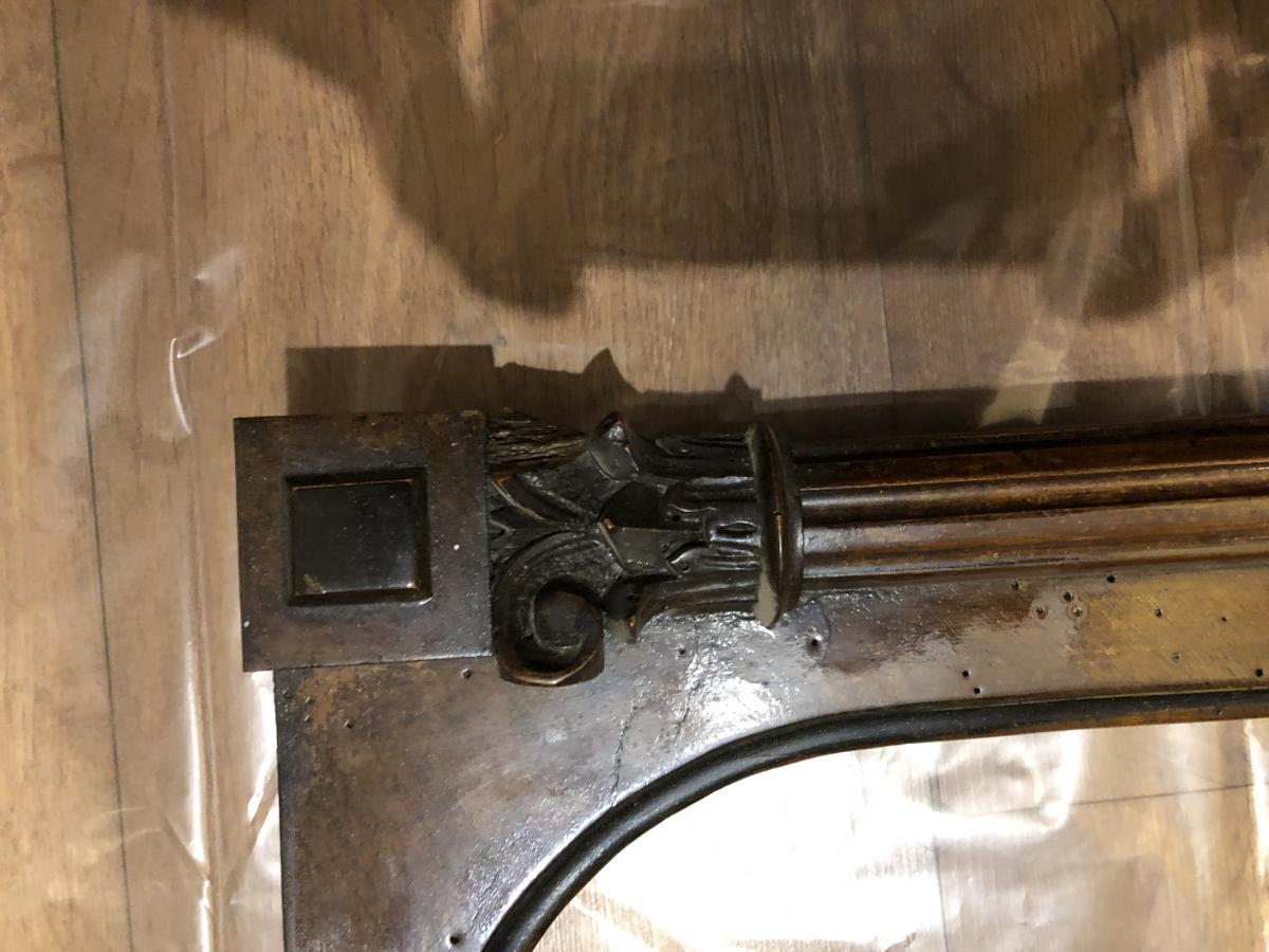

mkl1 6831 #6413 Napisano 13 Lutego 2020 MASAKRABędę "klon" i płakał, ale muszę z tego wybrnąć..fotki przed próbą zdjęcia czegoś tam.... posmarowałem jakimś zmywaczem i jedną warstwę zdjęło po 2 godzinach, ale tylko miejscami...teraz cyklinka poszła w ruch i paluchy mnie bolą.. Usunąłem miejscami to coś, które jest cholernie odporne na specyfiki... 0 Pozdrawiam Mirek Udostępnij tę odpowiedź Odnośnik do odpowiedzi Udostępnij na innych stronach

PM1122 1807 #6416 Napisano 13 Lutego 2020 No. nieźle ktoś zapaćkał . Masz ciężką pracęPrzy okazji możesz wzmocnić drewno... w te otworki po szkodniku i tam gdzie próchno, dać ,,Paraloid B72 0 Udostępnij tę odpowiedź Odnośnik do odpowiedzi Udostępnij na innych stronach

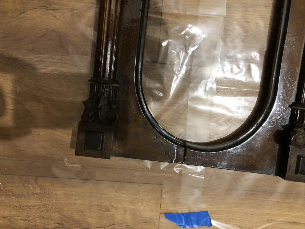

mkl1 6831 #6417 Napisano 13 Lutego 2020 (edytowane) Największym szkodnikiem był domorosły odnawiacz ... byle błyszczało Jedynym pocieszeniem jest, że tylko była ingerencja "zewnętrzna" Nawet gwózdki są epokowe, bo w przekroju kwadratowe i kowalskiej roboty ( mogą się teraz nadawać na "kliniki", zaczepy itp.. Martwi mnie technicznie ten pęknięty łuk. jest zrobiony dwuch warstw deseczek przeciwstawnych. jedna ( zewnnetrzna odeszla na spojeniu i wypatrzyla się.Przed połączeniem łuku będę to musiał rozkleić.. i naprawić...(mam już jakiś plan:Jeżeli uda się "wpuścić" piłkę włosową to zrobię nacięcia, usunę też rzeczoną piłką klej i sprubuję skleić, z lekka naprężając z boku i w poprzek..B.T.W Jestem ciekaw co to za fornir... "pachnie mi to na orzech," ale puki nie zdejme badziewia= klajstru to nie mogę być pewny i kupić odpowiedniego do wprawek.. to na razie... idę wietrzyć , bo strasznie capi chemią.. Edytowane 13 Lutego 2020 przez mkl1 0 Pozdrawiam Mirek Udostępnij tę odpowiedź Odnośnik do odpowiedzi Udostępnij na innych stronach

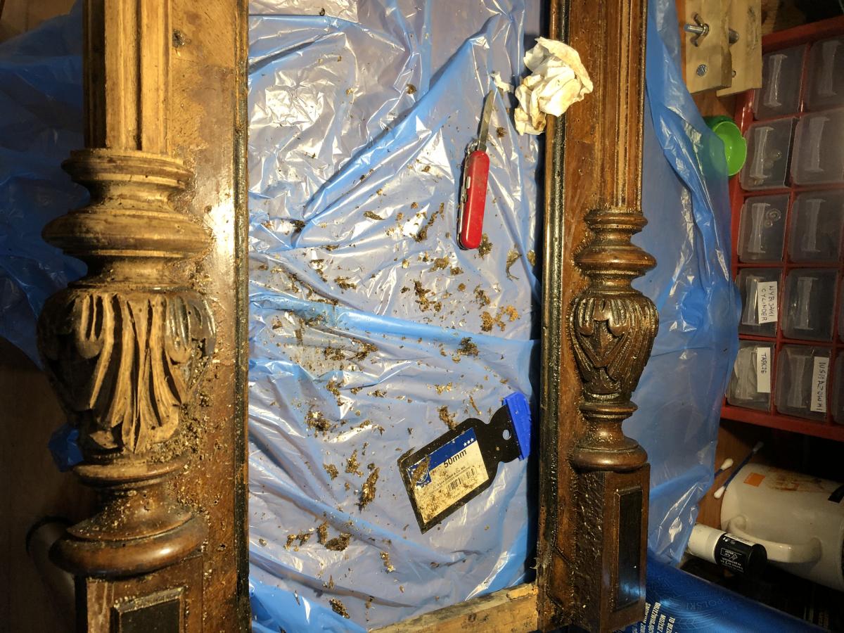

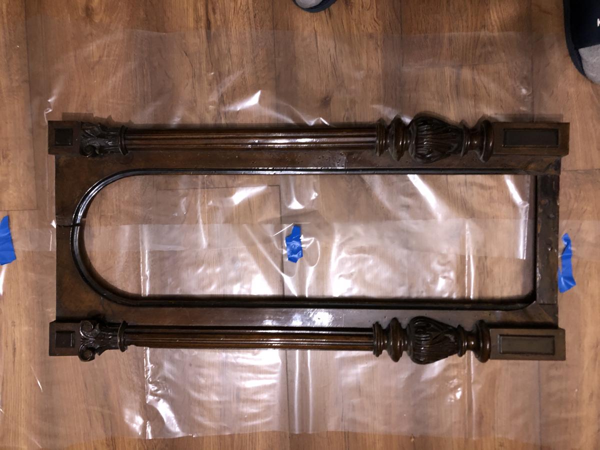

mkl1 6831 #6418 Napisano 14 Lutego 2020 N o to troszeczkę popracowałem z 1/2 drzwicek usunałem : - hemolak,farba olejnapolitura politura pierwotna( oryginalna) tu w trakcie: 0 Pozdrawiam Mirek Udostępnij tę odpowiedź Odnośnik do odpowiedzi Udostępnij na innych stronach
PM1122 1807 #6419 Napisano 14 Lutego 2020 Podziwiam zapał, bo widać, że praca przy nim ciężka . Ale piękny będzie 0 Udostępnij tę odpowiedź Odnośnik do odpowiedzi Udostępnij na innych stronach
Yodek 2549 #6420 Napisano 14 Lutego 2020 Żmudna i niewdzięczna praca Ale uporu Ci nie brakuje Mkl1 powiedz - czy takie mechaniczne usuwanie tych wszystkich powłok (cyklina) nie drapie/kaleczy forniru? Nie będzie potem widać śladów? 0 Udostępnij tę odpowiedź Odnośnik do odpowiedzi Udostępnij na innych stronach
mkl1 6831 #6421 Napisano 14 Lutego 2020 Zrobiłem sobie cyklinę ze starej szpachli, normalna drapała.. I tak trzeba będzie użyć papieru...niestety... nie lubie bawic sie w zakamarkach w szlifowania.Ponadto muszę wymienić dolną częśc forniru na nowy. ten się rzlazł..jak tylko zdjąłem chemolak- widocznie tylko lakier trzymał... 0 Pozdrawiam Mirek Udostępnij tę odpowiedź Odnośnik do odpowiedzi Udostępnij na innych stronach
Yodek 2549 #6422 Napisano 14 Lutego 2020 Papier nie jest zły dopóty, dopóki forniru starcza. Stan wyższej konieczności Ale to czyszczenie rzeźbień to hoho, tam dopiero dłubanina 0 Udostępnij tę odpowiedź Odnośnik do odpowiedzi Udostępnij na innych stronach
mkl1 6831 #6423 Napisano 14 Lutego 2020 Viktorinox był niezastąpiony + dwa przeszlifowane dłutka..tkie małe "sztukatorskie.. kiedyś kupiłem i nie używałem.... Teraz jak znalazł... 0 Pozdrawiam Mirek Udostępnij tę odpowiedź Odnośnik do odpowiedzi Udostępnij na innych stronach
Yodek 2549 #6424 Napisano 14 Lutego 2020 Viktorinox?? 0 Udostępnij tę odpowiedź Odnośnik do odpowiedzi Udostępnij na innych stronach
mkl1 6831 #6425 Napisano 14 Lutego 2020 (edytowane) malutki scyzoryk, z tych najmniejszych.. Rada: Może komuś się przyda gdyby się spotkał z jakimiś odpornymi lakierami na podkładzie z politury.( czego nikomu nie życzę) Próbowałem chemii, temperatury i nic..--Pomoglo( przynajmniej częściowo na płaskich powierzchniach, leciutkie nacięcie żyletką powłoki,aż do forniru ( to się da wyczuć kiedy dochodzi do formniru... pamiętać należy by nacinac wzdłuż włókien forniru.. potem te nacięcia nasączyłem spirytusem.. po pewnym czasie pojawiły się ciemniejsze odcienie,,,szelak się zaczął rozpuszczać i to g$%no z powierzchni zaczęło byc łatwiejsze do usunięcia Edytowane 14 Lutego 2020 przez mkl1 0 Pozdrawiam Mirek Udostępnij tę odpowiedź Odnośnik do odpowiedzi Udostępnij na innych stronach
