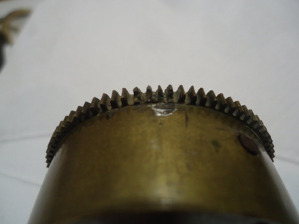

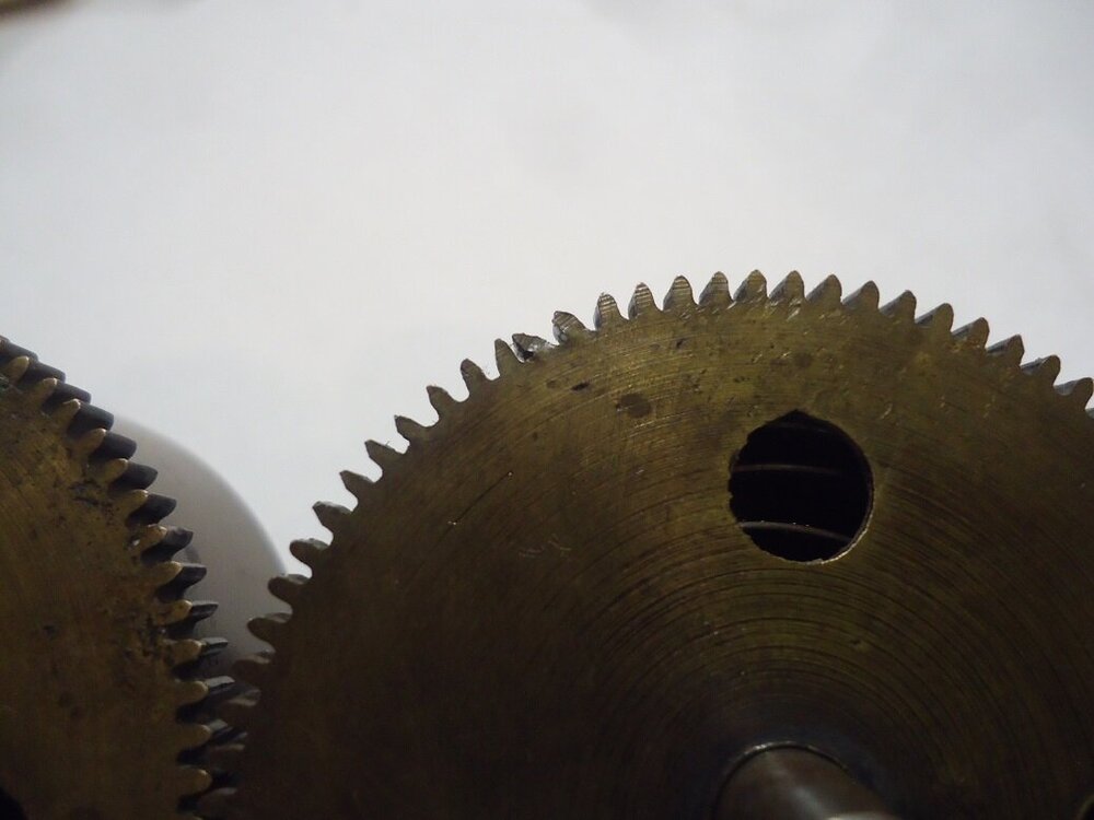

Wagro56 109 #7353 Napisano 4 Lipca 2020 (edytowane) Witam. Zabrałem się za niechodzący od wielu lat mechanizm Gustava Beckera. Miałem nadzieję, że wystarczy czyszczenie. A tu niespodzianka: zgięty ząb wieńca na bębnie sprężyny chodu. Wiem, że na Forum już było. Boję się, że po prostu mi się wyłamie. Może podgrzać? I jeszcze pytanie: co oznaczają liczby na wewnętrznych powierzchniach pokryw bębnów sprężyn? Na tej od chodu jest 12, od bicia 17. Pozdrawiam serdecznie. Waldek. Edytowane 4 Lipca 2020 przez Wagro56 0 Udostępnij tę odpowiedź Odnośnik do odpowiedzi Udostępnij na innych stronach
mkl1 6558 #7354 Napisano 4 Lipca 2020 Nie tylko jeden jest wykrzywiony 0 Pozdrawiam Mirek Udostępnij tę odpowiedź Odnośnik do odpowiedzi Udostępnij na innych stronach
kiniol 2282 #7355 Napisano 4 Lipca 2020 Ale to jest Kriegsmetal, to nie jest mosiądz. Zegar z okolic 1915 roku... 0 Porządek na serwisie o niczym nie świadczy. Często najlepsze usługi świadczone są przez geniuszy w totalnym bałaganie… Udostępnij tę odpowiedź Odnośnik do odpowiedzi Udostępnij na innych stronach
mkl1 6558 #7356 Napisano 4 Lipca 2020 (edytowane) No to jak stop cynku to....... D@pa, ..........sie wyłamie... Edytowane 4 Lipca 2020 przez mkl1 0 Pozdrawiam Mirek Udostępnij tę odpowiedź Odnośnik do odpowiedzi Udostępnij na innych stronach
Wagro56 109 #7357 Napisano 4 Lipca 2020 42 minuty temu, mkl1 napisał: Nie tylko jeden jest wykrzywiony To prawda. A na wieńcu drugiego bębna są wlutowane zęby. Ale się całość kręci. Dziękuję Panom za uwagi. I jeszcze raz pozdrawiam. 0 Udostępnij tę odpowiedź Odnośnik do odpowiedzi Udostępnij na innych stronach
mkl1 6558 #7358 Napisano 4 Lipca 2020 (edytowane) 4 minuty temu, Wagro56 napisał: o prawda. A na wieńcu drugiego bębna są wlutowane zęby Wlutowane? czym?/na jakie spoiwo? Czyżby to jednak mesingowe było? pokaż fotkę ... Edytowane 4 Lipca 2020 przez mkl1 0 Pozdrawiam Mirek Udostępnij tę odpowiedź Odnośnik do odpowiedzi Udostępnij na innych stronach
Wagro56 109 #7359 Napisano 4 Lipca 2020 Nie wiem, czymś wlutowane... Przynajmniej tak mi się wydaje. 0 Udostępnij tę odpowiedź Odnośnik do odpowiedzi Udostępnij na innych stronach
mkl1 6558 #7360 Napisano 4 Lipca 2020 (edytowane) Ja jestem ślepy to fakt, ale wudzę uwalone zęby i trochę czymś "obsmarkane", może ktoś chciał lutować na cynę... Ni i kolejny wygięty.. To wygląda, jakby sprężyna pękła i się narozrabiało.. Miałem tak w mechaniżmie P42 G.B. bębny poszły na złom... niestety.. musiałęm zakupić inne. Jak ktoś by chciał się zabawić w dętystę to można próbować wstawiać, aczkolwiek sukcesu nie wróże... bo wieniec jest zaraz na bębnie a od środka jest wytoczony, i nie ma mozliwości ( prostej) naciąć i wstawić.... Ale jam nie zegarmistrz, więc niechaj się wypowiedzą fachowcy. i Mistrzowie Edytowane 4 Lipca 2020 przez mkl1 0 Pozdrawiam Mirek Udostępnij tę odpowiedź Odnośnik do odpowiedzi Udostępnij na innych stronach
Wagro56 109 #7361 Napisano 4 Lipca 2020 Po wyjęciu bębnów widok jest nieco lepszy. Myślę, że trzeba będzie jednak pomyśleć o wymianie. A co do sprężyny, to rzeczywiście pękła i ktoś kiedyś ją naprawił; jest znitowana. Pozdrawiam. 0 Udostępnij tę odpowiedź Odnośnik do odpowiedzi Udostępnij na innych stronach

PM1122 1800 #7367 Napisano 4 Lipca 2020 2 godziny temu, Wagro56 napisał: Po wyjęciu bębnów widok jest nieco lepszy. Myślę, że trzeba będzie jednak pomyśleć o wymianie. A co do sprężyny, to rzeczywiście pękła i ktoś kiedyś ją naprawił; jest znitowana. Pozdrawiam. Kiedyś , w kupionym Junghansie , w jednym bębnie , widziałem wstawiony ząb , w następujący sposób = wywiercony otworek i wbity kawałek mosiądzu . Góra była nieco grubsza i pewnie już częściowo wypiłowana na kształt zęba . Później jakoś , byle jako zalutowane i podpiłowane . No , ale trzymało i działało , chociaż paskudnie wyglądało i wcale do zęba niepodobne - ot , taki sobie kołek , a nie ząb. Więc , jakby co , to można naprawić , choć z różnym skutkiem i wyglądem 0 Udostępnij tę odpowiedź Odnośnik do odpowiedzi Udostępnij na innych stronach
tarant 2977 #7368 Napisano 4 Lipca 2020 Teraz, Panie Szanowny, to się implant nazywa i duużo kosztuje. 1 Pozdrawiam Piotr Tolerancja musi być nietolerancyjna wobec nietolerancji. Němec z Královce Udostępnij tę odpowiedź Odnośnik do odpowiedzi Udostępnij na innych stronach
mkl1 6558 #7369 Napisano 4 Lipca 2020 Ale pacjent ma 105 lat, ..... Może lepiej nowe bębny z pełnym uzębieniem? 0 Pozdrawiam Mirek Udostępnij tę odpowiedź Odnośnik do odpowiedzi Udostępnij na innych stronach
tarant 2977 #7370 Napisano 4 Lipca 2020 Może, może, morze. Mam takiego czeskiego Beckera w pracy, który pierdyknął trzema sprężynami. Dwie stare, ale i nówkę pokonał. Jeden bęben dostał nowy (od chodu), ale ten od bicia za drugim razem zamiast "klina" dostał takie implanty, trzy, każdy z 2 stalowych kołeczków. Za czwartym razem wyląduje za oknem. I on dobrze o tym wie... Bo pan Leszek też już go nie chce widzieć. 0 Pozdrawiam Piotr Tolerancja musi być nietolerancyjna wobec nietolerancji. Němec z Královce Udostępnij tę odpowiedź Odnośnik do odpowiedzi Udostępnij na innych stronach
mkl1 6558 #7371 Napisano 4 Lipca 2020 (edytowane) No widzisz. te Typy chyba tak mają. Dawno temu , jak wspomniałem mój GB Ślązak dostał po zębach. Najpierw napawałem mosiądzem, wydłubałem zęby pilnicznkiem i pochodził troche, ale strzelił jeszcze raz. zęby napawane wytrzymały, ale poszły następne. i zęby na kole wyłysiały, a na zębniku się uj##ły itp. Czekał długo ( jakies15-20 lat) aż się TU zarejestrowałęm i dopiero "przeszczepiłem" części z innego P42. chodzi to bydle, ale co będzie za dzień, dwa ??? Edytowane 4 Lipca 2020 przez mkl1 0 Pozdrawiam Mirek Udostępnij tę odpowiedź Odnośnik do odpowiedzi Udostępnij na innych stronach
