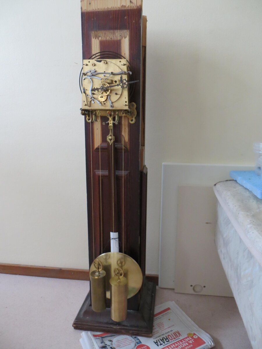

PM1122 1800 #7379 Napisano 10 Lipca 2020 Kolumna testowa. Potrzeba jeszcze dorobić , bądź kupić , lub pożyczyć wskazówkę sekundnika 3 Udostępnij tę odpowiedź Odnośnik do odpowiedzi Udostępnij na innych stronach
Yodek 2549 #7380 Napisano 10 Lipca 2020 Kolumna? O choroba - fajny pomysł, bardzo fajny! 😃😃👍👍 0 Udostępnij tę odpowiedź Odnośnik do odpowiedzi Udostępnij na innych stronach
PM1122 1800 #7381 Napisano 10 Lipca 2020 No tak Ale , coś zegar nie chce chodzić Trochę pochodził , ale coś cienko tyka ( jakby chciał wagę ze dwa razy cięższą ) . Wahadło ma tylko lekki wychył. Gdy lekko pomagam , kręcąc wskazówką minutową , to tykanie głośne i kotwica pracuje jak należy. Ale gdy tylko puszczę wskazówkę , to od razu cisza ... delikatne tykanie . Gdzieś coś ciężko idzie ..... trzeba szukać 0 Udostępnij tę odpowiedź Odnośnik do odpowiedzi Udostępnij na innych stronach
mkl1 6553 #7382 Napisano 10 Lipca 2020 Może tak jak u mnie było..... Kołeczek w kole minutowym opiera się o płytę? 0 Pozdrawiam Mirek Udostępnij tę odpowiedź Odnośnik do odpowiedzi Udostępnij na innych stronach
tarant 2977 #7383 Napisano 10 Lipca 2020 Poluzuj półmostek w przekładni wskazań. Za każdym razem o tym zapominam, a w ~ połowie przypadków pomaga. 0 Pozdrawiam Piotr Tolerancja musi być nietolerancyjna wobec nietolerancji. Němec z Královce Udostępnij tę odpowiedź Odnośnik do odpowiedzi Udostępnij na innych stronach
Yodek 2549 #7384 Napisano 10 Lipca 2020 9 minut temu, tarant napisał: Poluzuj półmostek w przekładni wskazań. Za każdym razem o tym zapominam, a w ~ połowie przypadków pomaga. Potwierdzam - też miałam taką sytuację. Niby regulacji na połmostku nie było ale po poluzowaniu śrubki, połmostek leciutko się "chybotał" na różne strony - skręciłam go lekko uciskając w którąś (właściwą po kilku próbach) stronę. Za którymś razem trafiłam. Objawy były podobne - tykanie takie ledwie-ledwie, wychył wahadła mizerny 0 Udostępnij tę odpowiedź Odnośnik do odpowiedzi Udostępnij na innych stronach
PM1122 1800 #7385 Napisano 10 Lipca 2020 Dzięki za rady Właśnie całą przekładnie zdjąłem i wszystkiemu się skrupulatnie przyglądam ..... bez przekładni jest luźno i tu gdzieś tkwi ,,gwóźdź,, ... na koniec dam poluźniony półmostek i jakoś dojdziemy do porządku. 1 Udostępnij tę odpowiedź Odnośnik do odpowiedzi Udostępnij na innych stronach

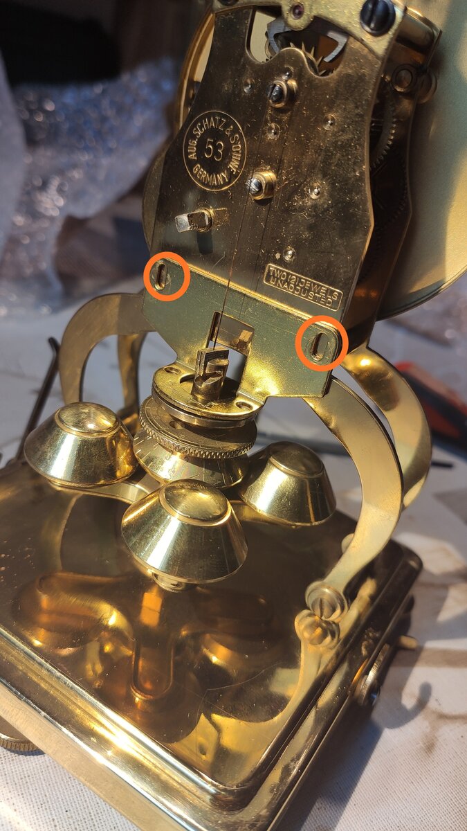

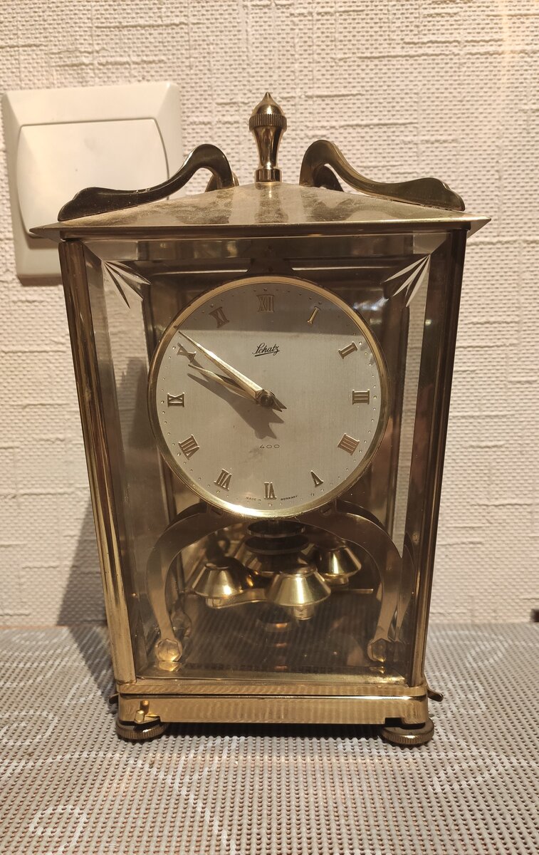

Yodek 2549 #7386 Napisano 10 Lipca 2020 PM trzymam kciuki za powodzenie 😀 Nabyłam taką oto szkatułę 😜 W przyszłym miesiącu pyknie jej - szkatule, równe 60 lat... Zegar nie na chodzie bo brudny i bardzo krótki włos, nawet dolny pałąk nie dał się przykręcić z powodu włosa, który na dodatek jest pogięty. Ale powtykałam paluchy w śrubę regulacyjną na szubieniczce, pokręciłam nieco regulacją kotwicy i na tym kusym włosie ożył hehe, idzie od kilku godzin. Oczywiście zegar będzie rozebrany i umyty jak trzeba, i zakupię odpowiedni włos. 4 Udostępnij tę odpowiedź Odnośnik do odpowiedzi Udostępnij na innych stronach
PM1122 1800 #7387 Napisano 10 Lipca 2020 Oooo ,..... no , to będzie żył Zgrabny maluszek . I jaka ładna kotwica . U mnie , półmostek przykręcony i to nawet mocno , a kółka luźne . Kręciłem minutową , że chyba wszystkie godziny przeleciał . Zobaczymy , jak pochodzi , bo tykanie , jest już inne . Godzinowe kółko , wygląda na naprawiane i może ono , ma lekkie bicie. 0 Udostępnij tę odpowiedź Odnośnik do odpowiedzi Udostępnij na innych stronach
