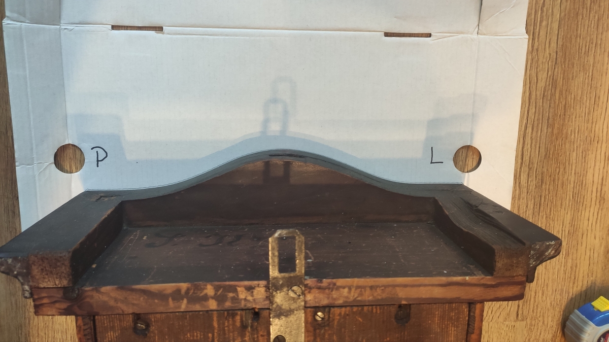

Yodek 2549 #7630 Napisano 2 Września 2020 (edytowane) Kto wie, może tylko brudny i rozregulowany, więc byłby fajny zegar. Znając Cię to nawet jak coś grubszego do naprawy to i tak sobie poradzisz. Takie wskazówki oczywiście widziałam nie raz ale w jakich zegarach to oczywiście już nie pamiętam... 😀Ja to jednak blondynka jestem Zrobiłam obrys łuku, żeby wysłać do fachmana, do dopasowania korony ażurowej... Poproszono mnie aby zaznaczyć strony zegara - prawą i lewą. I zgłupiałam czy poprawnie 😳🙄 Edytowane 2 Września 2020 przez Yodek 0 Udostępnij tę odpowiedź Odnośnik do odpowiedzi Udostępnij na innych stronach
PM1122 1804 #7631 Napisano 2 Września 2020 (edytowane) To napisz, widok od tyłu.... bo strony masz zaznaczone raczej tak, jakby patrzeć z przodu.... To tak, jak przy przywitaniu, prawa dłoń do prawej dłoni.. ... Bo na zegar patrzymy z przodu Edytowane 2 Września 2020 przez PM1122 0 Udostępnij tę odpowiedź Odnośnik do odpowiedzi Udostępnij na innych stronach
Yodek 2549 #7632 Napisano 2 Września 2020 Ok.. dzięki 😄🖐️ 0 Udostępnij tę odpowiedź Odnośnik do odpowiedzi Udostępnij na innych stronach

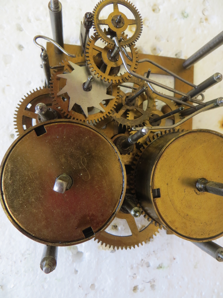

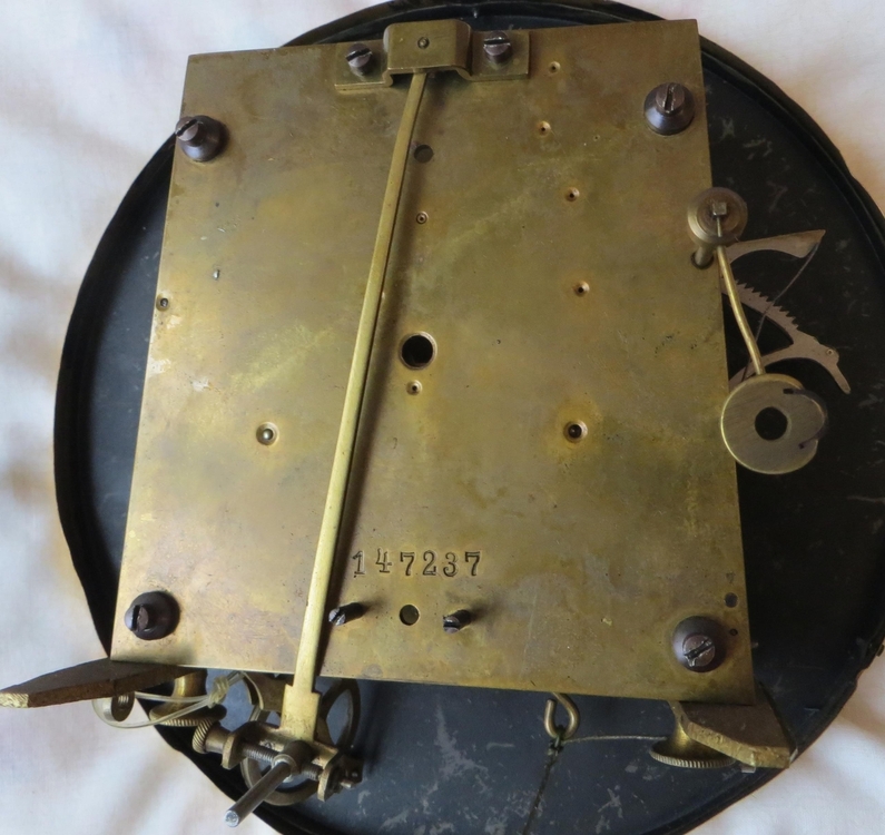

PM1122 1804 #7640 Napisano 5 Września 2020 Byłem i kupiłem rakietoplana Skrzynia wymaga duużo pracy . To coś , co lubi Yodek i Leskos . Bo Leskos , to piknie zrobi nawet takiego , co już na opał szedł . No , ale o skrzyni później. Teraz , rozkręcam mechanizm , a właściwie , to niewiele muszę rozkręcać , bo był prawie rozsypany. Dano mi z zegarem , małe zafoliowane zawiniątko i powiedziano , że w nim jest parę części . Wypadły dwa kołki od werku , więc płyty się rozlazły i część trybów wypadła . Rozbieram naprędce , by sprawdzić , czy wszystko jest , no i czy nic nie połamano , no i by przypadkiem samemu nic nie uszkodzić . 0 Udostępnij tę odpowiedź Odnośnik do odpowiedzi Udostępnij na innych stronach
mkl1 6779 #7641 Napisano 5 Września 2020 Podoba mi się koło. Bardzo ładnie wyprofilowane 0 Pozdrawiam Mirek Udostępnij tę odpowiedź Odnośnik do odpowiedzi Udostępnij na innych stronach
Yodek 2549 #7642 Napisano 5 Września 2020 Gratuluję nabytku 😀👍 Dobrze, że dużo pracy, w końcu o to chodzi. Kupić i powiesić to za mało 🤗 Najważniejsze żeby komplet elementów mechanizmu był. Koło piękne 😆 0 Udostępnij tę odpowiedź Odnośnik do odpowiedzi Udostępnij na innych stronach
PM1122 1804 #7643 Napisano 5 Września 2020 Z jakich lat może być mechanizm ? Bo numer 147xxx i nie sygnowany . Mam dwie , ale 225xxx , oraz 240xxx , więc dość późne . Nie wiem ile rocznie produkowali , a z resztą były lata lepsze i gorsze. 1 minutę temu, Yodek napisał: Gratuluję nabytku 😀👍 Dobrze, że dużo pracy, w końcu o to chodzi. Kupić i powiesić to za mało 🤗 Najważniejsze żeby komplet elementów mechanizmu był. Koło piękne 😆 Inne elementy też pogięte .... więc będzie , będzie . A skrzynia ... ło la boga .... gwoździe , coś niecoś pomazane , wyłamane , braki i dno kiedyś waga wyłamała , no więc ktoś , poskładał na szybko i tym , co łatwo dostępne ... czyli młotek i gwoździe . 0 Udostępnij tę odpowiedź Odnośnik do odpowiedzi Udostępnij na innych stronach
Yodek 2549 #7644 Napisano 5 Września 2020 (edytowane) W 1891 było ok 170 tysięcy więc pewnikiem sprzed tej daty. Średnio 9200 sztuk rocznie .. 🤔 W skrzyni to brak dolnych, okrągłych narożników w których mocowały się sterczyny mogą nastręczyć trudności w zdobyciu. Listwę przednią będzie chyba łatwiej dopasować 😊 Edytowane 5 Września 2020 przez Yodek 0 Udostępnij tę odpowiedź Odnośnik do odpowiedzi Udostępnij na innych stronach
