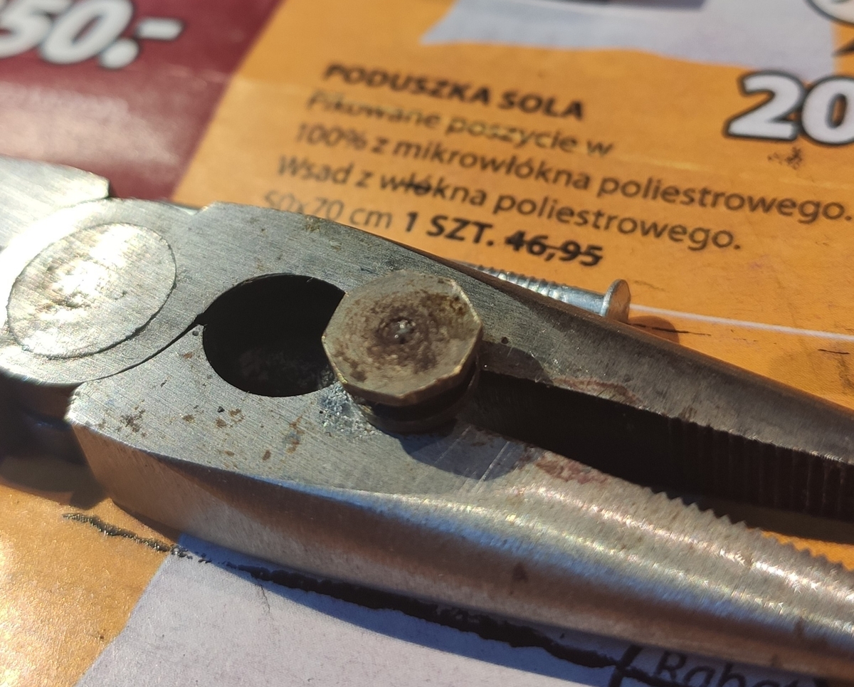

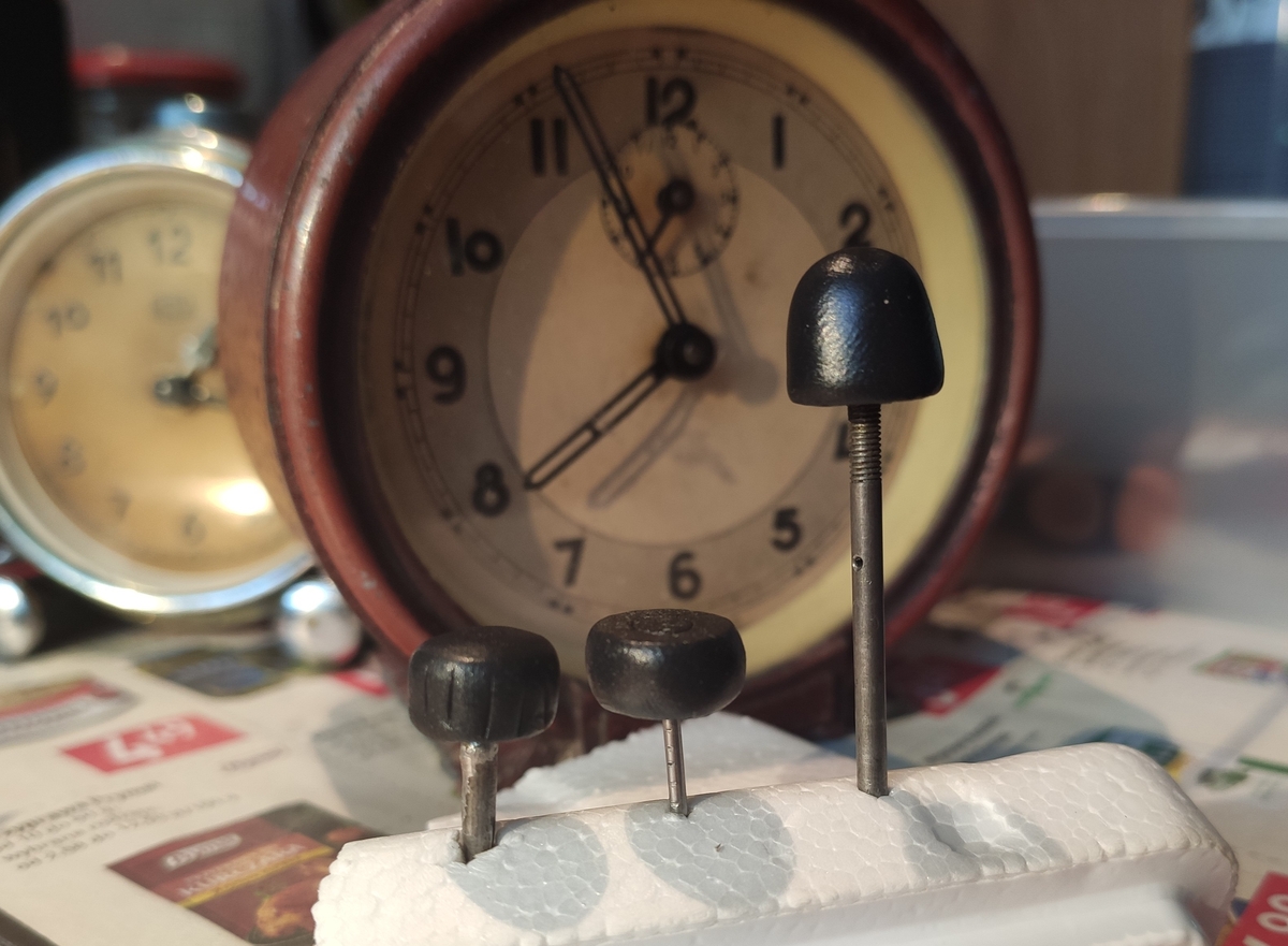

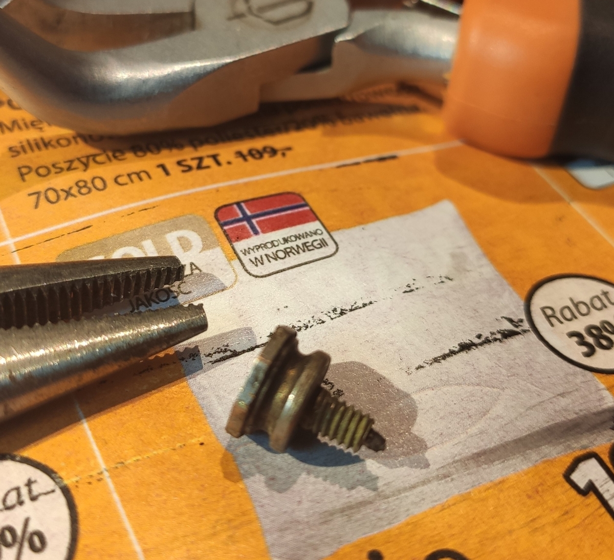

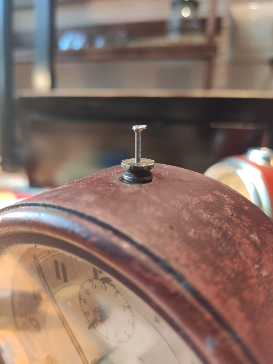

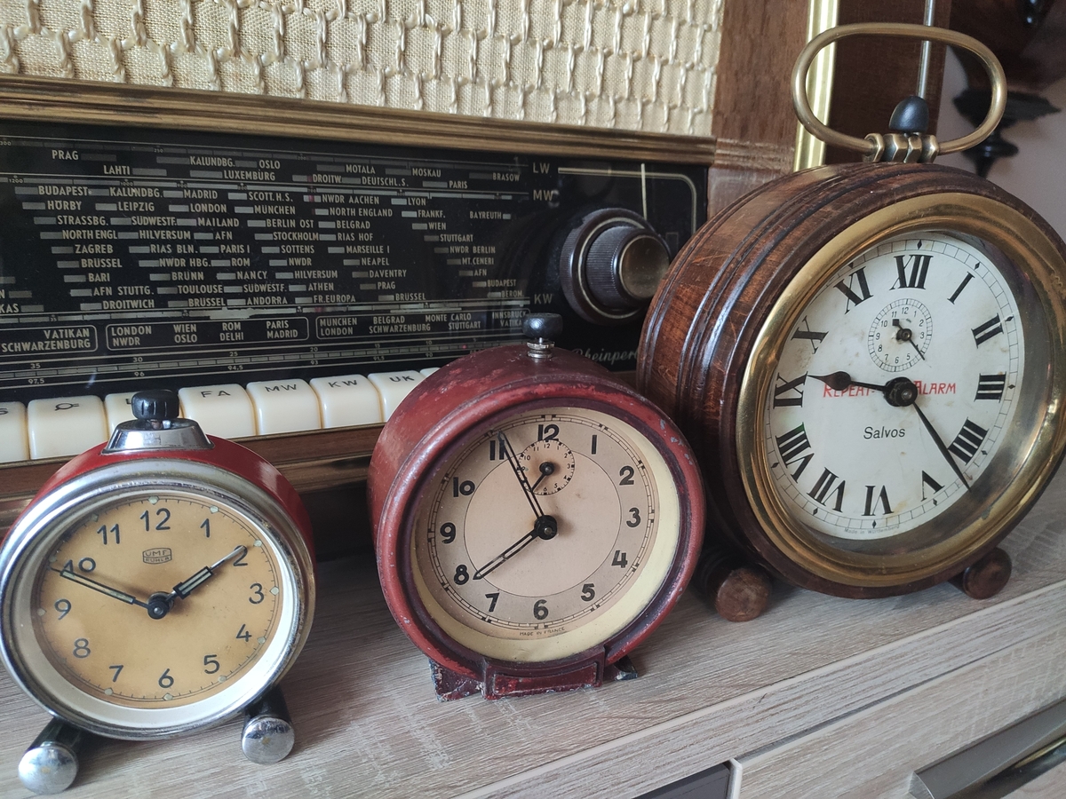

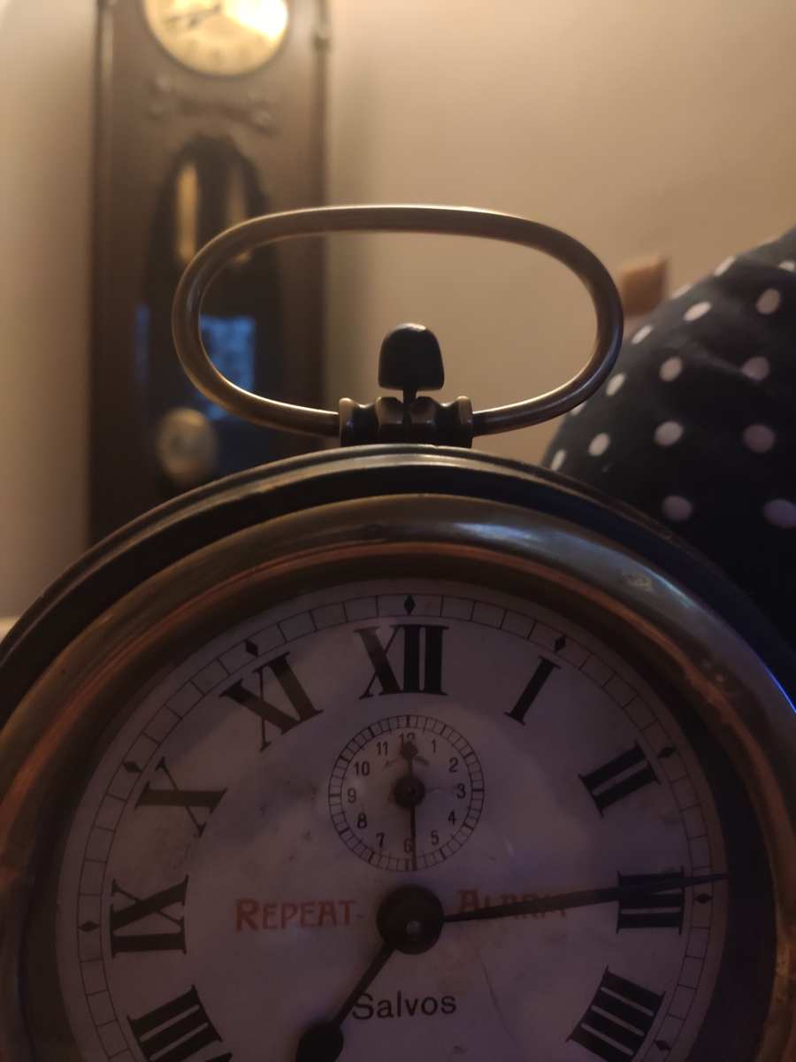

Yodek 2549 #7651 Napisano 10 Września 2020 (edytowane) PM działa ostro to i mnie zebrało na sztukowanie grzybków blokady dzwonienia w budzikach. Dopasować coś oryginalnego nie sposôb, jeśli to nie jest Poltik 😝 Ze szkolnej, termo mandoliny ulepiłam grzybki, wypiekłam w piekarniku i mam, może nie oryginalne, może nie najpiękniejsze ale są. W Salvosie i Francuzie przy okazji pomaluję na pasujący kolor. We francuzie, w "zypcysiu" będącym podstawą grzybka siedzuał ułamany, zardzewiały drut, którego żadnym sposobem nie szło wybić. Jako, że mdleję na widok wiertarki, mąż mój kochany, rozwiercił i udrożnił wkręcaną podstawę. Z gwóździa dopasowałam szkielet grzybka 😝🖐️ Edytowane 10 Września 2020 przez Yodek 4 Udostępnij tę odpowiedź Odnośnik do odpowiedzi Udostępnij na innych stronach

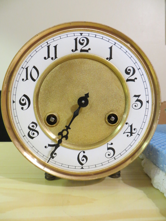

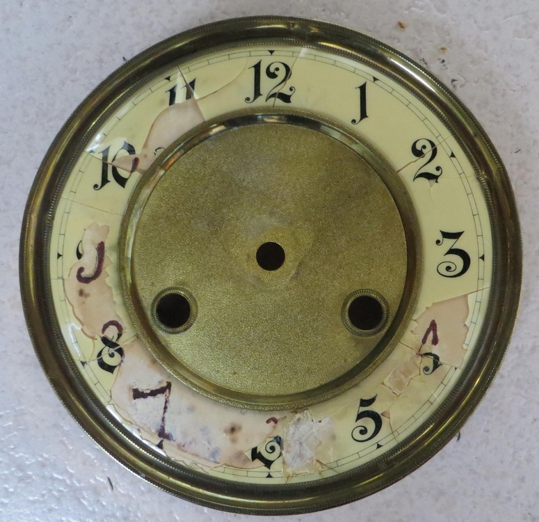

PM1122 1804 #7652 Napisano 10 Września 2020 Miło mi , że zachęciłem kogoś , do twórczej pracy , bo taka cisza była Fajne grzybki ! ps. .... ja tak skromnie , kończę pracę nad Ślązakiem Junghansa . Teraz tarcza wyczyszczona . Cyferblat , był nie do uratowania , ale trafił się inny ... no , ale już nie z celuloidu . Trzeba jeszcze , bicie o pół minuty opóźnić , no i wahadło dopieścić 2 Udostępnij tę odpowiedź Odnośnik do odpowiedzi Udostępnij na innych stronach
Yodek 2549 #7653 Napisano 10 Września 2020 Uuu... PM - udało Ci się tarcze zdobyć i to w jakim stanie 😀 Twój Ślązak będzie galanty 👍 0 Udostępnij tę odpowiedź Odnośnik do odpowiedzi Udostępnij na innych stronach
LESKOS 3484 #7654 Napisano 11 Września 2020 Ja się męczę ze skrzynią Eppnera ... idzie jak krew z nosa . Coś tam dłubię znaczy ... 1 Czasem lepiej powiedzieć coś, nie mówiąc NIC! 🤔 Udostępnij tę odpowiedź Odnośnik do odpowiedzi Udostępnij na innych stronach
Kieszonkowe 767 #7655 Napisano 11 Września 2020 9 godzin temu, PM1122 napisał: Miło mi , że zachęciłem kogoś , do twórczej pracy , bo taka cisza była Fajne grzybki ! ps. .... ja tak skromnie , kończę pracę nad Ślązakiem Junghansa . Teraz tarcza wyczyszczona . Cyferblat , był nie do uratowania , ale trafił się inny ... no , ale już nie z celuloidu ........... Witaj, tak jak napisała "Yodek" będzie galantnie Choć wiem że się "czepiam" (starzy ludzie tak już mają ) ale czy to skrót perspektywiczny czy indeksy 1 i 2 wchodzą pod środkową ramkę ? Miłego poranka Roman 0 Udostępnij tę odpowiedź Odnośnik do odpowiedzi Udostępnij na innych stronach
PM1122 1804 #7656 Napisano 11 Września 2020 1 godzinę temu, Kieszonkowe napisał: Witaj, tak jak napisała "Yodek" będzie galantnie Choć wiem że się "czepiam" (starzy ludzie tak już mają ) ale czy to skrót perspektywiczny czy indeksy 1 i 2 wchodzą pod środkową ramkę ? Miłego poranka Roman Tak, trochę wchodzą, gdyż środek ma nieco szerszy kołnierz, niż najczęściej występujące mosiężne pierścienie. Cyferblat z celuloidu miał nieco mniejsze cyfry... co widać na zdjęciach. 0 Udostępnij tę odpowiedź Odnośnik do odpowiedzi Udostępnij na innych stronach
Kieszonkowe 767 #7657 Napisano 11 Września 2020 Godzinę temu, PM1122 napisał: Tak, trochę wchodzą, gdyż środek ma nieco szerszy kołnierz, niż najczęściej występujące mosiężne pierścienie. Cyferblat z celuloidu miał nieco mniejsze cyfry... co widać na zdjęciach. Witaj, jak masz ten zniszczony cyferblat i dojście do skanera to możesz zeskanować i podesłać do mnie. W wolnych chwilach (w długie zimowe wieczory ) może siądę do komputera i opracuję od nowa tę tarczę. Pozdrawiam Roman 0 Udostępnij tę odpowiedź Odnośnik do odpowiedzi Udostępnij na innych stronach
dziadek 1388 #7658 Napisano 11 Września 2020 U mnie na wsi by powiedzieli, joo, będzie wyjrzało galancie. 0 Każdy stary człowiek ma swoją historię i powód, dlaczego jest taki, a nie inny. Pomyśl o tym, zanim mnie osądzisz. Udostępnij tę odpowiedź Odnośnik do odpowiedzi Udostępnij na innych stronach
PM1122 1804 #7659 Napisano 11 Września 2020 Godzinę temu, Kieszonkowe napisał: Witaj, jak masz ten zniszczony cyferblat i dojście do skanera to możesz zeskanować i podesłać do mnie. W wolnych chwilach (w długie zimowe wieczory ) może siądę do komputera i opracuję od nowa tę tarczę. Pozdrawiam Roman Ok ! Po weekendzie zrobię skan tej uszkodzonej , oraz skan drugiej celuloidowej , która jest cała . Nie wiem tylko , czy całkiem identyczna , czy różni się w szczegółach . Nie zakładałem jej , do tego Junghansa , bo ona stanowi komplet od innego mechanizmu , wspólnie z wahadłem . No nie mam serca rozdzielać , dekompletować i robić składaka . 0 Udostępnij tę odpowiedź Odnośnik do odpowiedzi Udostępnij na innych stronach

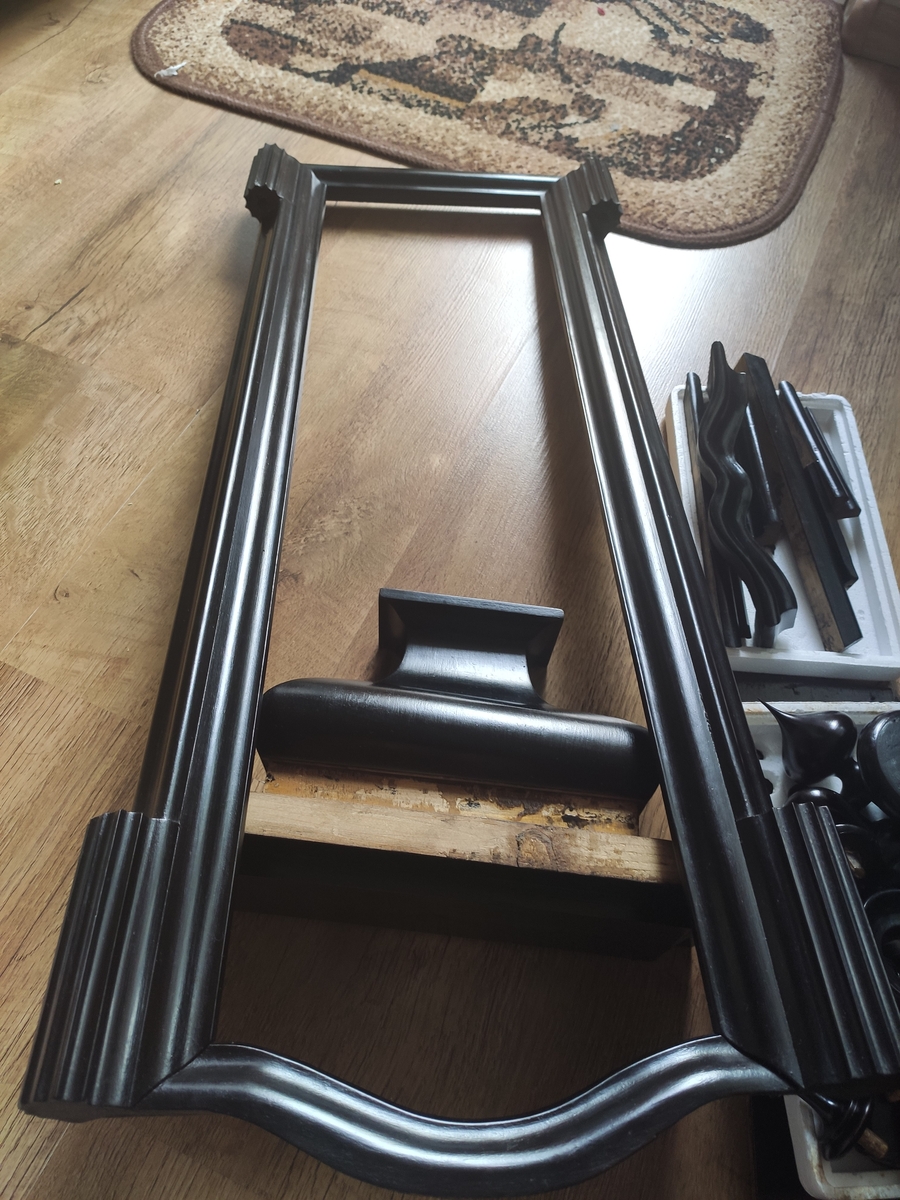

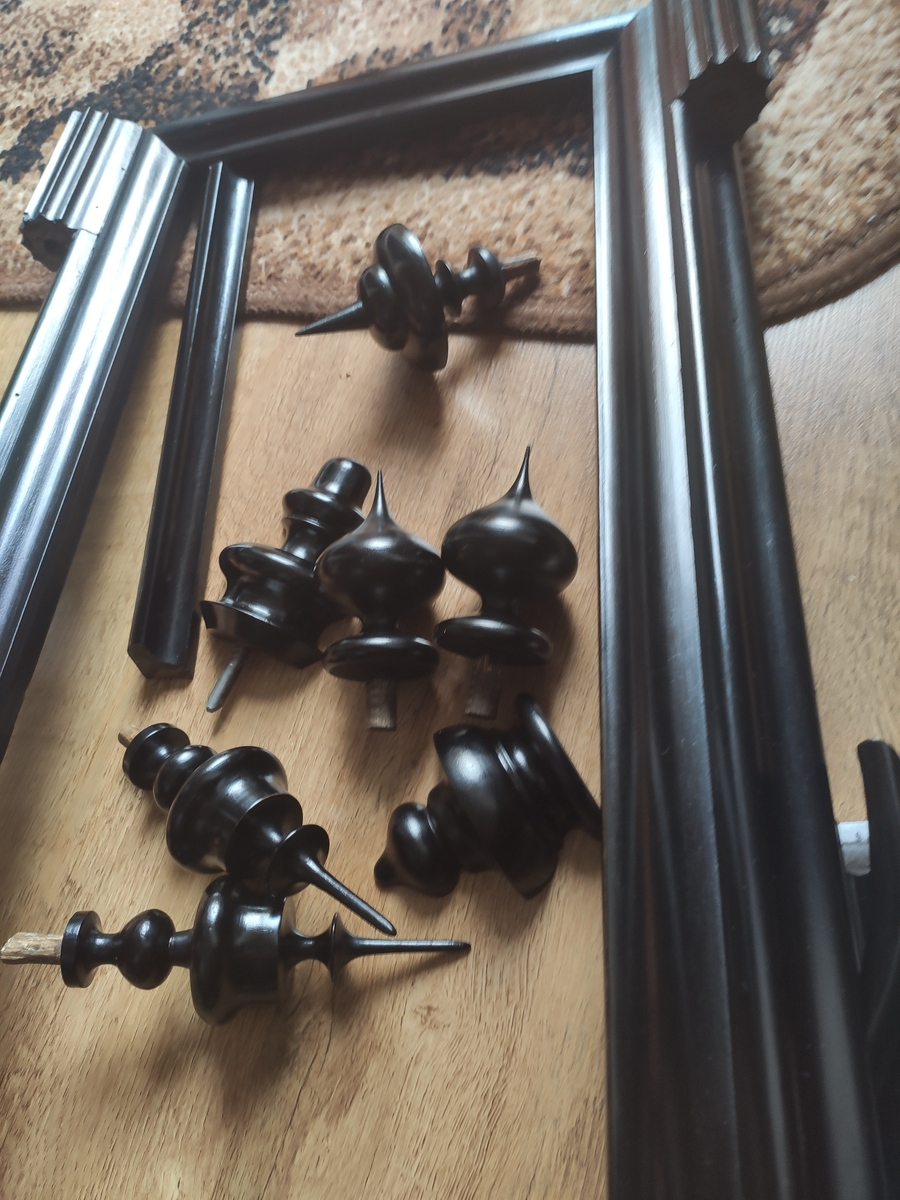

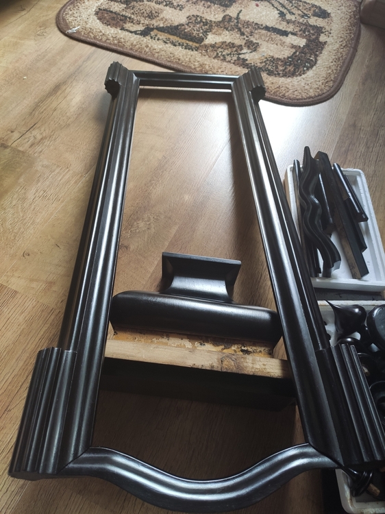

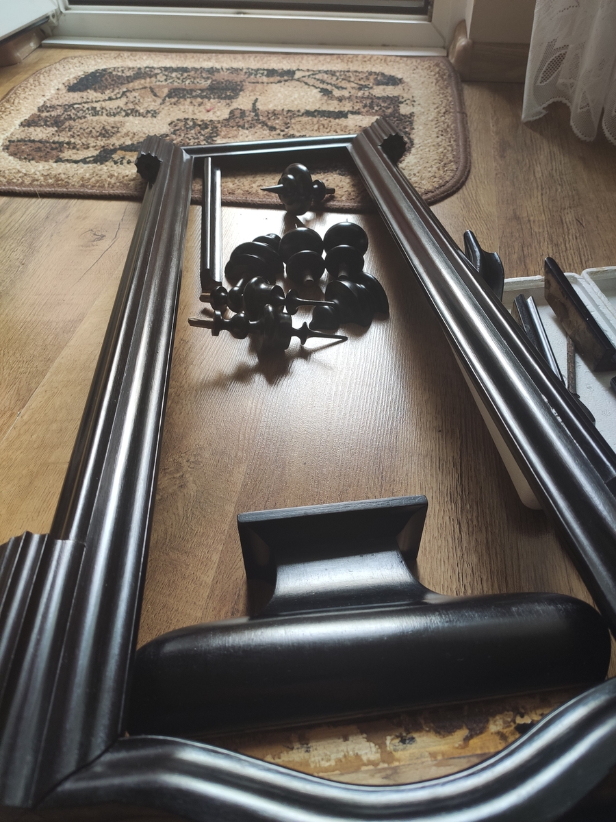

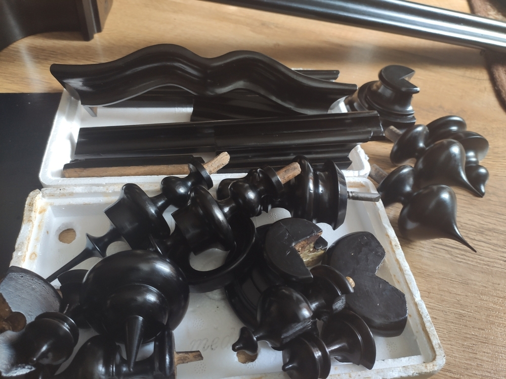

Yodek 2549 #7663 Napisano 12 Września 2020 Czarne politurowanie ma się ku końcowi. Jeszcze jakieś pierdy i zacznie się składanie pudła ☺️ 6 Udostępnij tę odpowiedź Odnośnik do odpowiedzi Udostępnij na innych stronach
PM1122 1804 #7664 Napisano 12 Września 2020 OOoooo . Możesz opisać , jak tę miksturę zrobiłaś ? ..... bo, wyszło superowo 0 Udostępnij tę odpowiedź Odnośnik do odpowiedzi Udostępnij na innych stronach
Yodek 2549 #7665 Napisano 12 Września 2020 (edytowane) Dzięki. Przepisu na miksturę nie mam - robiłam na tak zwany "rympał" - najpierw bejcowanie na czarno, potem kilka warstewek czarnej politury (klasyczna z barwnikiem czarnym w proszku), potem kilka warstewek zwykłej politury, potem GASZENIE BLASKU 🥴... Harówa - kolejnego czarnego politurowania nie będzie - odechciało mnie siem 🤗 Edytowane 12 Września 2020 przez Yodek 3 Udostępnij tę odpowiedź Odnośnik do odpowiedzi Udostępnij na innych stronach
mechanik 992 #7666 Napisano 12 Września 2020 To rób tak jak handlarze na giełdach staroci,czarny lakier nitro ,5 minut i gut😄niewielu się zorientuje szczególnie jak pociągną woskiem,to nawet po zapachu trudno 😕 1 Udostępnij tę odpowiedź Odnośnik do odpowiedzi Udostępnij na innych stronach
PM1122 1804 #7667 Napisano 12 Września 2020 Oooo nie.... 0 Udostępnij tę odpowiedź Odnośnik do odpowiedzi Udostępnij na innych stronach
Yodek 2549 #7668 Napisano 12 Września 2020 1 godzinę temu, mechanik napisał: To rób tak jak handlarze na giełdach staroci,czarny lakier nitro ,5 minut i gut😄niewielu się zorientuje szczególnie jak pociągną woskiem,to nawet po zapachu trudno 😕 Hmm.. Jest to jakieś rozwiązanie 😆👍 0 Udostępnij tę odpowiedź Odnośnik do odpowiedzi Udostępnij na innych stronach
LESKOS 3484 #7669 Napisano 12 Września 2020 No moje wszystko się jeszcze świeci 0 Czasem lepiej powiedzieć coś, nie mówiąc NIC! 🤔 Udostępnij tę odpowiedź Odnośnik do odpowiedzi Udostępnij na innych stronach
mkl1 6804 #7670 Napisano 12 Września 2020 3 minuty temu, LESKOS napisał: No moje wszystko się jeszcze świeci No i bardzo dobrze... poświeci, poświeci,................. potem zgaśnie i będzie wyglądało "wiekowo" 0 Pozdrawiam Mirek Udostępnij tę odpowiedź Odnośnik do odpowiedzi Udostępnij na innych stronach
Yodek 2549 #7671 Napisano 13 Września 2020 (edytowane) Blask przy nowych politurach to wiadomo, jak intensywny to psuje efekt, bo wygląda jak nówka ze sklepu. Ale przy czarnej politurze to jakaś masakra. Już w słoiku widać różnicę 🥴a po nałożeniu tylko pierwszej warstwy zaczyna się "świecenie". Zauważyłam jedną prawidłowość - fajny efekt daje politura na nowym drewnie (dwie dolne tralki) i to się powtarza u mnie już e-nty raz - satyna prawie sama wychodzi, dużo łatwiej osiągnąć efekt niż na starych elementach, surowe drewno intensywnie "pije" politurę więc jest matowo, a potem wchodzenie w etap delikatnego połysku łatwiej kontrolować 🤔 Jednak nowe drewno się "stroszy" za każdą warstwą politury więc trza szlifować raz za razem.. I tak w kółko Macieju.. Edytowane 13 Września 2020 przez Yodek 0 Udostępnij tę odpowiedź Odnośnik do odpowiedzi Udostępnij na innych stronach
