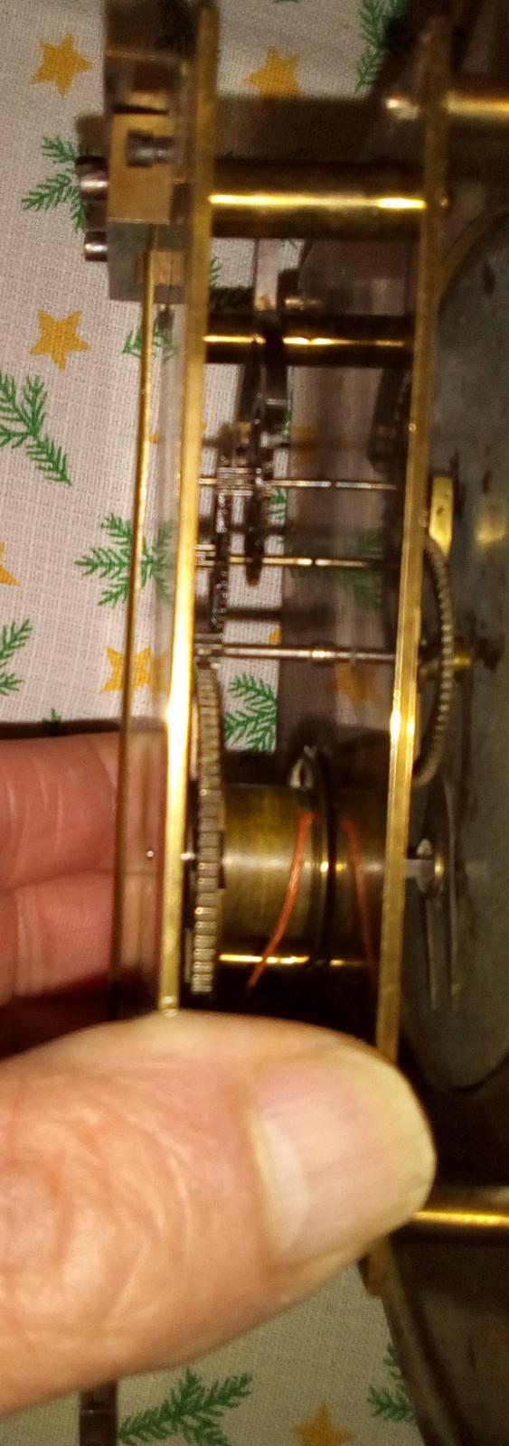

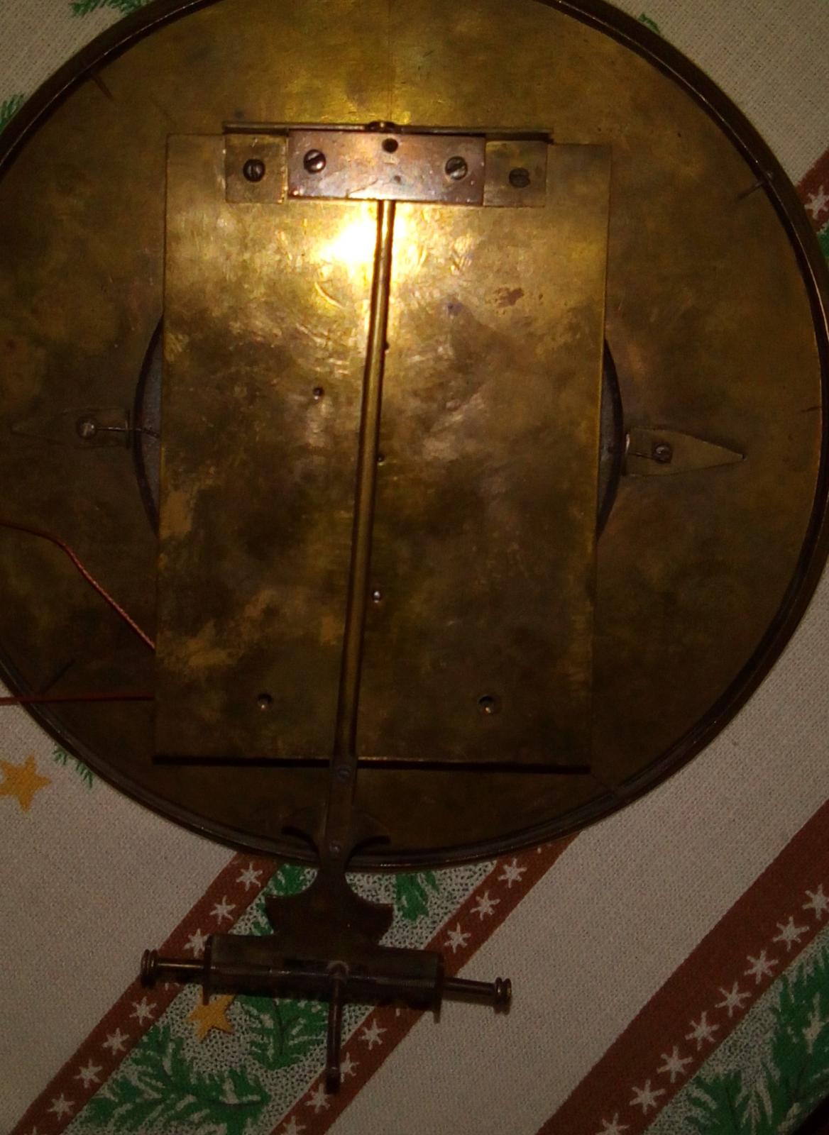

Marian72 70 #861 Napisano 7 Stycznia 2019 Zrób zdjęcie tylnej płyty razem z mostkiem kotwicyZrób zdjęcie tylnej płyty razem z mostkiem kotwicyTutaj zdjencia a dzienkuje. 0 Udostępnij tę odpowiedź Odnośnik do odpowiedzi Udostępnij na innych stronach
longcase1 481 #862 Napisano 7 Stycznia 2019 (edytowane) Wahadło wisiało na mostku kotwicy. Brakuje tego elementu Edytowane 7 Stycznia 2019 przez longcase1 0 Udostępnij tę odpowiedź Odnośnik do odpowiedzi Udostępnij na innych stronach
Marian72 70 #863 Napisano 7 Stycznia 2019 Wahadło wisiało na mostku kotwicy. Brakuje tego elementuA jaky ksztalt tego elementu, jak pan wie? 0 Udostępnij tę odpowiedź Odnośnik do odpowiedzi Udostępnij na innych stronach
tarant 2979 #864 Napisano 7 Stycznia 2019 No i chyba jakiejś obejmy do zawieszenia werku od góry. Bo nie sądzę, by utrzymał się na tych 2 dolnych "bagnetach".Coś trochę podobnego jak tutaj:http://zegarkiclub.pl/forum/topic/163054-zegar-kwadransowy-identyfikacja/?hl=elsner&do=findComment&comment=2300953 0 Pozdrawiam Piotr Tolerancja musi być nietolerancyjna wobec nietolerancji. Němec z Královce Udostępnij tę odpowiedź Odnośnik do odpowiedzi Udostępnij na innych stronach
longcase1 481 #865 Napisano 7 Stycznia 2019 (edytowane) Wydaje mi się że to ucho jest Piotrze. Brakuje samego wieszaka na wahadło które wisiało raczej na nici Ten zegar wygląda mi na Elsnera.... chyba że się myle Edytowane 7 Stycznia 2019 przez longcase1 0 Udostępnij tę odpowiedź Odnośnik do odpowiedzi Udostępnij na innych stronach
Marian72 70 #866 Napisano 7 Stycznia 2019 Wydaje mi się że to ucho jest Piotrze. Brakuje samego wieszaka na wahadło które wisiało raczej na niciTak ucho jest primocowane na tylnej deske obudowy a pan mowi tylko na nici? 0 Udostępnij tę odpowiedź Odnośnik do odpowiedzi Udostępnij na innych stronach
longcase1 481 #867 Napisano 7 Stycznia 2019 Podobnie jak tu było 0 Udostępnij tę odpowiedź Odnośnik do odpowiedzi Udostępnij na innych stronach
Marian72 70 #868 Napisano 7 Stycznia 2019 Joseph Elsner naprawde jest to možliwwe? 0 Udostępnij tę odpowiedź Odnośnik do odpowiedzi Udostępnij na innych stronach
longcase1 481 #869 Napisano 7 Stycznia 2019 (edytowane) Może niech jeszcze ktoś się wypowie. Ja myślę że tak.Jak możesz to wstaw zdjęcie wieszaka w skrzynce Edytowane 7 Stycznia 2019 przez longcase1 0 Udostępnij tę odpowiedź Odnośnik do odpowiedzi Udostępnij na innych stronach
kiniol 2282 #870 Napisano 7 Stycznia 2019 (edytowane) To nie jest Elsner, za późny zegar... brak naciągu Huygensa... Edytowane 7 Stycznia 2019 przez kiniol 0 Porządek na serwisie o niczym nie świadczy. Często najlepsze usługi świadczone są przez geniuszy w totalnym bałaganie… Udostępnij tę odpowiedź Odnośnik do odpowiedzi Udostępnij na innych stronach
longcase1 481 #871 Napisano 7 Stycznia 2019 Nie wszystkie Elsnery były na Huygensie 0 Udostępnij tę odpowiedź Odnośnik do odpowiedzi Udostępnij na innych stronach
tarant 2979 #872 Napisano 7 Stycznia 2019 http://www.onlinegalleries.com/art-and-antiques/detail/dachluhr-vienna-regulator-clock-biedermeier-josef-elsner-in-wein/315815Elsner zmarł w 1856 roku, więc skrzynie mogły być juz całkiem "nowoczesne". 0 Pozdrawiam Piotr Tolerancja musi być nietolerancyjna wobec nietolerancji. Němec z Královce Udostępnij tę odpowiedź Odnośnik do odpowiedzi Udostępnij na innych stronach
kiniol 2282 #873 Napisano 7 Stycznia 2019 Ta skrzynia nie jest z okresu... tarcza i wskazówki także. Nie napisałem, że każdy Elsner był na Huygensie 0 Porządek na serwisie o niczym nie świadczy. Często najlepsze usługi świadczone są przez geniuszy w totalnym bałaganie… Udostępnij tę odpowiedź Odnośnik do odpowiedzi Udostępnij na innych stronach
longcase1 481 #874 Napisano 7 Stycznia 2019 Nie mamy gwarancji że ta skrzynka i werk są kompletem 0 Udostępnij tę odpowiedź Odnośnik do odpowiedzi Udostępnij na innych stronach
kiniol 2282 #875 Napisano 7 Stycznia 2019 (edytowane) Na plecach skrzyni nie ma śladu innego sposobu mocowania mechanizmu... Tarcza, wskazówki oraz skrzynia pochodzą z tego samego okresu. Edytowane 7 Stycznia 2019 przez kiniol 0 Porządek na serwisie o niczym nie świadczy. Często najlepsze usługi świadczone są przez geniuszy w totalnym bałaganie… Udostępnij tę odpowiedź Odnośnik do odpowiedzi Udostępnij na innych stronach
