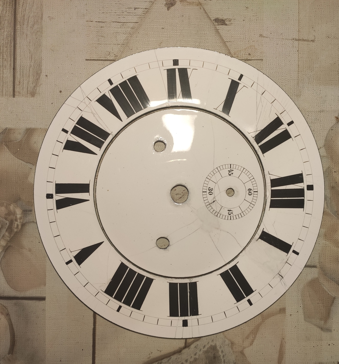

Yodek 聽聽 2549 #8781 Napisano 14 Kwietnia 2021 呕eby "zabi膰" natr臋tne my艣li, dzi艣 wiecz贸r stara艂am si臋 co艣 zrobi膰 z odtrzaskanym 艣rodkiem tarczy 1 Udost臋pnij t臋 odpowied藕 Odno艣nik do odpowiedzi Udost臋pnij na innych stronach
PM1122 聽聽 1800 #8782 Napisano 14 Kwietnia 2021 (edytowane) 20 minut temu, Yodek napisa艂(-a): 呕eby "zabi膰" natr臋tne my艣li, dzi艣 wiecz贸r stara艂am si臋 co艣 zrobi膰 z odtrzaskanym 艣rodkiem tarczy Lakier ? no , a te kreski p臋kni臋膰 , to cytryna , czy kwasek cytrynowy , powinien oczy艣ci膰 , 偶e prawie wida膰 nie b臋dzie . Edytowane 14 Kwietnia 2021 przez PM1122 0 Udost臋pnij t臋 odpowied藕 Odno艣nik do odpowiedzi Udost臋pnij na innych stronach
Yodek 聽聽 2549 #8783 Napisano 14 Kwietnia 2021 Kwasek ani inne pomys艂y nie da艂y rady na brudne sp臋kania 馃 0 Udost臋pnij t臋 odpowied藕 Odno艣nik do odpowiedzi Udost臋pnij na innych stronach

LESKOS 聽聽 3483 #8786 Napisano 15 Kwietnia 2021 (edytowane) 7 godzin temu, Yodek napisa艂(-a): Kwasek ani inne pomys艂y nie da艂y rady na brudne sp臋kania 馃 Gosiu ... WYBIELACZ do prania - koncentrat do bia艂ego prania (np OXY do bia艂ego) ... ostatecznie DOMESTOS聽te偶 sobie poradzi. Na patyczek i na艂o偶y膰 "grubo" na 1/2h - na 100%聽da rad臋. Potem dobrze sp艂uka膰 馃槈聽 Ps.聽艂adnie wysz艂o 馃槈聽 Edytowane 15 Kwietnia 2021 przez LESKOS 0 Czasem lepiej powiedzie膰 co艣, nie m贸wi膮c NIC!聽聽馃 Udost臋pnij t臋 odpowied藕 Odno艣nik do odpowiedzi Udost臋pnij na innych stronach

LESKOS 聽聽 3483 #8791 Napisano 15 Kwietnia 2021 1 minut臋 temu, Yodek napisa艂(-a): LES - OXY te偶 pr贸bowa艂am, tyle 偶e nie czeka艂am p贸艂 godziny... Spr贸buje jeszcze raz, a w drugie miejsce dam ciut Domestosa 鈽猴笍. 艁adnie to zbyt nie wysz艂o. Tym razem moje "hybrydy" nie dopasowa艂y si臋 barw膮 tak jak mi si臋 wcze艣niej udawa艂o. Emalia ma barw臋 odbiegaj膮c膮 od moich lakier贸w...聽 聽 Gosia , wiesz, 偶e s膮 plamy gdzie musi zaj艣膰 d艂uga reakcja odplamiania - do tego nale偶膮聽聽plamy z sadzy i w臋gla ( a to nadaje kurzowi ciemny kolor inaczej by艂by be偶owy). To wymaga czasu. Domestos powinien by膰 skuteczniejszy jako chemiczny wybielacz.聽 A prbowa艂a艣 miesza膰 lakiery przed malowaniem? 0 Czasem lepiej powiedzie膰 co艣, nie m贸wi膮c NIC!聽聽馃 Udost臋pnij t臋 odpowied藕 Odno艣nik do odpowiedzi Udost臋pnij na innych stronach
Yodek 聽聽 2549 #8792 Napisano 15 Kwietnia 2021 (edytowane) Tak, pr贸bowa艂am miesza膰 lakiery聽 - efekt - niezauwa偶alny jak dla mnie. Dowcip polega na tym 偶e "widoczno艣膰" tej pow艂oki lakierowej jest inna w zale偶no艣ci od rodzaju 艣wiat艂a i k膮ta padania tego 艣wiat艂a. Raz po raz wygl膮da inaczej, albo ja ju偶 jestem 艣lepa 馃馃構 Edytowane 15 Kwietnia 2021 przez Yodek 0 Udost臋pnij t臋 odpowied藕 Odno艣nik do odpowiedzi Udost臋pnij na innych stronach
LESKOS 聽聽 3483 #8793 Napisano 15 Kwietnia 2021 (edytowane) To kwestia k膮ta polaryzacji 艣wiat艂膮 , materia艂y (lakier i porcelana) mog膮 mie膰 i zapewne maj膮 r贸偶ne -聽st膮d odcie艅 barwy cieli b臋dzie zapewne postrzegany spod jednego k膮ta inaczej (np b臋dzie si臋 r贸偶ni艂 ciep艂em barwy) mo偶na to delikatnie zniwelowa膰 matuj膮c jedna z powierzchni (zapewne lakier)聽 . ale nie da si臋 tego zniwelowa膰 ca艂kowicie.聽 To tak gwoli wyja艣nienia . Ps. Co do wybawiania ciemnego koloru z rys i p臋kni臋膰. Wyczyta艂em jeszcze kiedy艣 o starym sposobie domowym , ale szczerze powiem nie testowa艂em . pop臋kan膮 tarcz臋 nale偶y w艂o偶y膰 do garnka z mlekiem podgrza膰 delikatnie do stanu wrzenia i tak utrzymywa膰 przez 15-20 minut . powoli ostudzi膰 i wytrze膰 do sucha - podobno dzia艂a rewelacyjnie . - DO SPRAWDZENIA聽 Edytowane 15 Kwietnia 2021 przez LESKOS 0 Czasem lepiej powiedzie膰 co艣, nie m贸wi膮c NIC!聽聽馃 Udost臋pnij t臋 odpowied藕 Odno艣nik do odpowiedzi Udost臋pnij na innych stronach

Yodek 聽聽 2549 #8798 Napisano 16 Kwietnia 2021 (edytowane) Dzi臋kuj臋. Rewelacja to nie jest. Raz, 偶e odcienia idealnie nie mog艂am dobra膰, a dwa 偶e pod 艣wiat艂o wida膰 nieco r贸偶nic臋 w strukturze powierzchni - 艂aty nie s膮 tak g艂adkie jak oryginalna emalia... 馃. W tym sporym ubytku jest r贸偶nica poziom贸w powsta艂a po uszkodzeniu. Najpierw sp贸d ciut zespoli艂am 偶elem cieniute艅ko 偶eby wzmocni膰, a potem z dusz膮 na ramieniu stara艂am si臋 ten krater wyp艂aszczy膰 偶eby wybrzuszenie zmniejszy膰. I tak sporo si臋 uda艂o... Edytowane 16 Kwietnia 2021 przez Yodek 1 Udost臋pnij t臋 odpowied藕 Odno艣nik do odpowiedzi Udost臋pnij na innych stronach
mkl1 聽聽 6525 #8799 Napisano 16 Kwietnia 2021 B臋d臋 Ci posy艂a艂 tarcz臋 od kieszonek. 聽Mniej lakieru zu偶yjesz 聽 1 Pozdrawiam Mirek Udost臋pnij t臋 odpowied藕 Odno艣nik do odpowiedzi Udost臋pnij na innych stronach
PM1122 聽聽 1800 #8800 Napisano 17 Kwietnia 2021 REWELACJA 聽 No , Super ....... wiem , wiem , 偶e to moje zdanie i kto艣 inny powie , 偶e przesadzam . Nie wiem , czy mo偶na to lepiej zrobi膰 .聽 Ju偶 prawie na z艂om , a tu prosz臋 bardzo . To nie jest nowa tarcza , tylko stara , orygina艂 i swoje przeszed艂 . A z dw贸ch metr贸w , to trzeba mie膰 sokoli wzrok i nie藕le si臋 wpatrywa膰 , 偶eby co艣 dostrzec. Super ! 聽聽聽聽聽聽聽聽聽聽 GRATULUJ臉 !聽 1 Udost臋pnij t臋 odpowied藕 Odno艣nik do odpowiedzi Udost臋pnij na innych stronach
