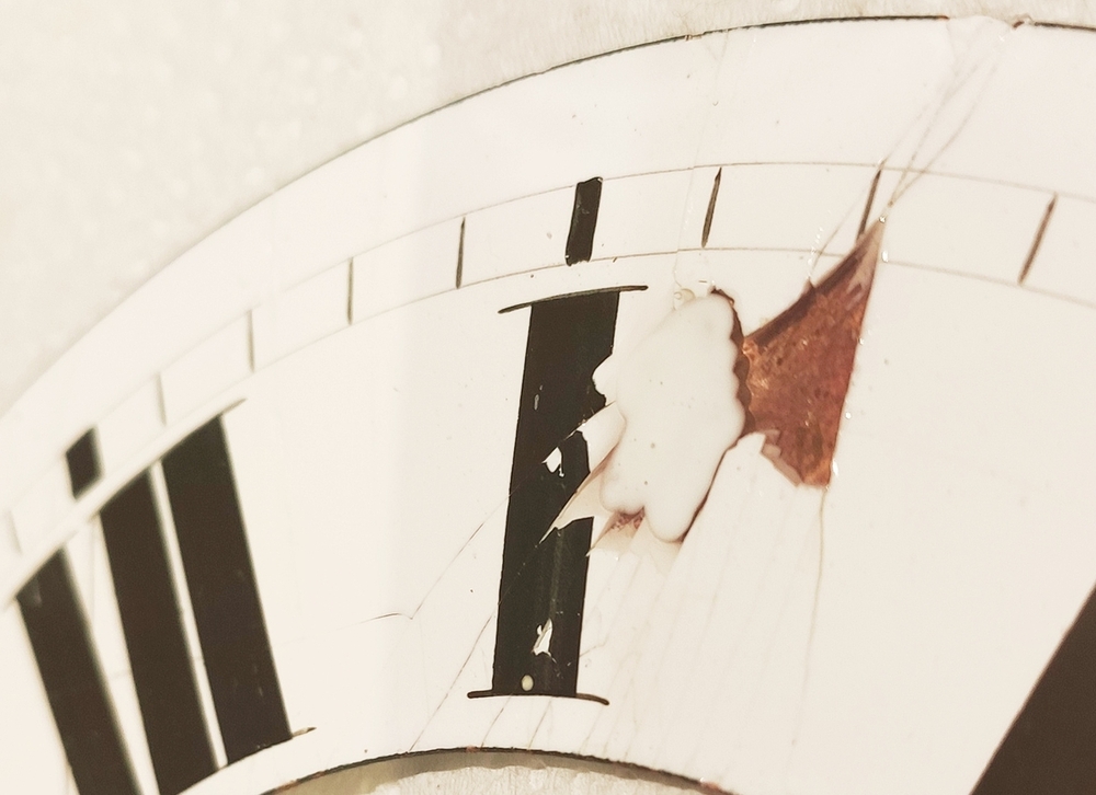

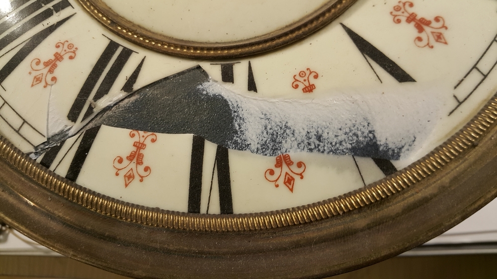

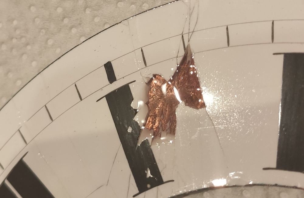

Yodek 2549 #8802 Napisano 17 Kwietnia 2021 (edytowane) Dziękuję. Naprawdę, uwierzcie "rewelacja" to przesada. Pod kątem, w ostrym świetle widać więcej 🤭. Nie chciałam się podejmować bo czuję się za cienka i bałam się że rozwalę tarczę albo spieprzę cudzą rzecz. Okazało się, że nikt nie chce się podjąć, a alternatywą jest kupno innej tarczy. Czyli była opcja - jak się uda to dobrze, jak nie uda no to się nie uda.. Pierwsze zdjęcie - "dziura", drugie - wypełnienie dziury, trzecie - nanoszenie lakieru Na ostatnim , pod światło widać żel, którym starałam się trochę odtworzyć otwór osi wskazówkowej - był pokruszony, tak samo jak otwór sekundowy. "Łata" na środku tarczy jeszcze ta stara, przed usunięciem - to nie moje dzieło 😋 Edytowane 17 Kwietnia 2021 przez Yodek 2 Udostępnij tę odpowiedź Odnośnik do odpowiedzi Udostępnij na innych stronach

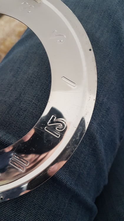

Yodek 2549 #8804 Napisano 17 Kwietnia 2021 Tarcza była wygięta i trzeba było ją spłaszczyć, dlatego był strach że się rozsypie.. Pod spodem przed "spłaszczeniem" powlekalam spękania żelem żeby scalić i unieruchomić popękane elementy. Tu widać ślady powlekania spękań 5 Udostępnij tę odpowiedź Odnośnik do odpowiedzi Udostępnij na innych stronach

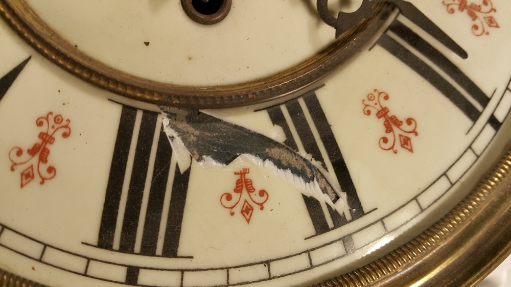

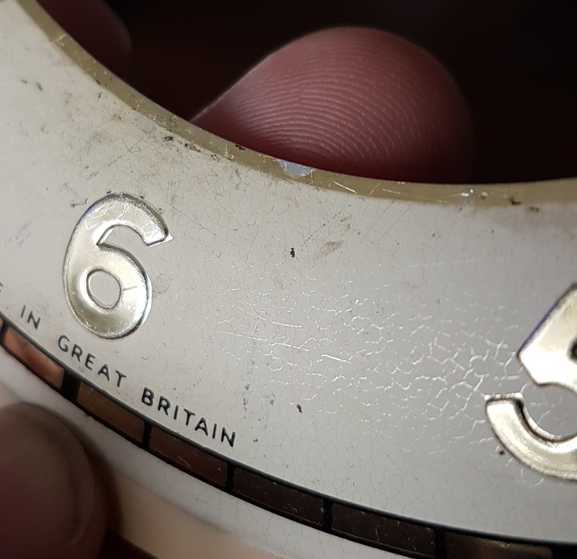

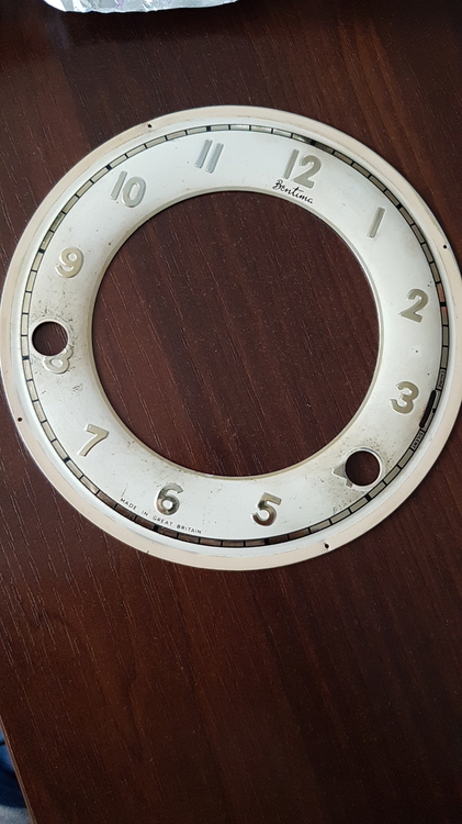

zadra 1875 #8818 Napisano 18 Kwietnia 2021 jak bezpiecznie wyczyścić tak zabrudzoną tarczę? szerszy wpis zamieściłem w temacie o czyszczeniu tarcz, ale tam nieczęsto zaglądacie. Gdybym mógł prosić o porady w tamtym temacie to wyprostowałoby trochę wątek .. 0 Udostępnij tę odpowiedź Odnośnik do odpowiedzi Udostępnij na innych stronach
LESKOS 3484 #8819 Napisano 18 Kwietnia 2021 Na bazie tego zdjęcia , nie znając rodzaju materiału jakim jest pokryta ... trudno powiedzieć . Najlepszą metodą jest delikatne próbkowanie na małych fragmentach "patyczkiem do uszu". Zaczynasz od lekkich detergentów na bazie wody demineralizowanej 😉, poprzez benzynę (apteczna najlepiej) , spirytus, odplamiacze i masę innych sposobów... Tu oprócz doświadczenia "organoleptycznego" nie ma gotowych rozwiązań 🤔 ... tak sądzę. 0 Czasem lepiej powiedzieć coś, nie mówiąc NIC! 🤔 Udostępnij tę odpowiedź Odnośnik do odpowiedzi Udostępnij na innych stronach
mkl1 6771 #8820 Napisano 18 Kwietnia 2021 (edytowane) Les.. zobacz fotkę z "powiększyłem" widać pajęczynkę.. źle to wróży "agresywnym" poczynaniom... Edytowane 18 Kwietnia 2021 przez mkl1 0 Pozdrawiam Mirek Udostępnij tę odpowiedź Odnośnik do odpowiedzi Udostępnij na innych stronach
PM1122 1804 #8821 Napisano 18 Kwietnia 2021 (edytowane) Może bliżej nieco. Czy to blacha z wtłoczonymi cyframi i pomalowana na biało.? .... Wygląda na to, że farba, która była zakryta ramką, jest OK. ale na resztę podziałało powietrze i światło Edytowane 18 Kwietnia 2021 przez PM1122 0 Udostępnij tę odpowiedź Odnośnik do odpowiedzi Udostępnij na innych stronach
LESKOS 3484 #8822 Napisano 18 Kwietnia 2021 Tak mi się wydaje ,że to wytłoczka aluminiowa pomalowana lakierem, a to że pęka tenże lakier stanowi tylko dowód na to iż jest zrobiony na bazie organicznego rozcieńczalnika, w tradycyjny sposób i tylko tyle... Mirek , musisz wolniej czytać i nie zaczynać od końca 😉 -sugeruję stosowanie środków w kolejności. Można też ich działanie osłabić (rozcieńczając spirytus np. wodą ... wiemy jaką 😉 ). Moja konkluzja co do metod czyszczenia zaczyna się od bardzo łagodnych na niewielkim dosłownie fragmenciku powierzchni (np. na fragmencie wewnętrznym "fajerki" pewnie przykrytym wewnętrznym ringiem lub ozdobną osłoną). I tyle. Jasne że można szukać gotowych rozwiązań... ale czy nie lepszym i ciekawszym jest zdobywać doświadczenie samemu , korzystając najwyżej z wymiany doświadczeń w ramach dyskusji ... ? 0 Czasem lepiej powiedzieć coś, nie mówiąc NIC! 🤔 Udostępnij tę odpowiedź Odnośnik do odpowiedzi Udostępnij na innych stronach
mkl1 6771 #8823 Napisano 18 Kwietnia 2021 Tak Tylko czy np. rozcieńczony spirytus, czy bardzo ..nie będzie penetrował? Wiem , to zależy od czasu działania.. Jeżeli "szybko i sprawnie to wyczyści i nie rozpuści.. Potwierdzam delikutaśnie... zacząłbym od rantu (krytego pod ramką) i zobaczył...co się dzieje.. Ale Zadra chyba to już wie po doświadczeniach z poprzednią tarczą 0 Pozdrawiam Mirek Udostępnij tę odpowiedź Odnośnik do odpowiedzi Udostępnij na innych stronach
zadra 1875 #8824 Napisano 18 Kwietnia 2021 (edytowane) 7 godzin temu, mkl1 napisał(-a): po doświadczeniach z poprzednią tarczą poprzedniej zaszkodziła czysta zdrojowa przegotowana kranówa bez dodatków płynu,tym bardziej alkiholi czy rozpuszczalników.. Tu mamy jak przypuszczaliście blachę tłoczoną pokrytą emalią (być może dodatkowe pokrycie które spękało wraz z wiekiem.). spirytu i rozpuszczalników nie zastosuję. Woda z mydłem to już przesada dla niej.. po bardzo krótkiej kąpieli w wodzie mydlanej widać poprawę ale z małym minusem między godz 3ą a 4-ą 😖 Plakatówkami malowali? raczej na tym zakończę. szkoda dalej psować niezłą jeszcze tarczę.. kurcze, dwukrotnie wkleiło te same zdjęcia - nie mogę tego opanować.. Edytowane 18 Kwietnia 2021 przez zadra 2 Udostępnij tę odpowiedź Odnośnik do odpowiedzi Udostępnij na innych stronach
