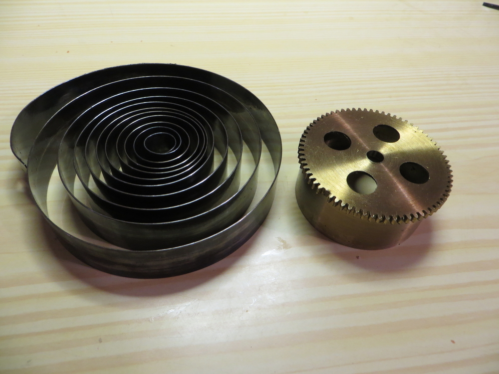

LESKOS 聽聽 3502 #9035 Napisano 30 Wrze艣nia 2021 W Twoim przypadku mycie spr臋偶yn jest konieczne i to z wyci膮gni臋ciem spr臋偶yn z b臋bna (na podstawie twojego opisu) ...i spr臋偶yn nie myj niczym co zawiera wod臋 (Akr膮 te偶 nie wolno!) 1 Czasem lepiej powiedzie膰 co艣, nie m贸wi膮c NIC!聽聽馃 Udost臋pnij t臋 odpowied藕 Odno艣nik do odpowiedzi Udost臋pnij na innych stronach
Yodek 聽聽 2549 #9036 Napisano 30 Wrze艣nia 2021 (edytowane) O ile to nie roczniak albo bufeciak to spryciarze, wyjmaj膮 spr臋偶yny z b臋bn贸w, go艂ymi rencyma i wk艂adaj膮 te偶 go艂ymi rencyma. Par臋 razy tak robi艂am. Jednakowo偶 艂atwiej sprz臋tem (i bezpieczniej te偶聽 chyba) 馃槈 Edytowane 30 Wrze艣nia 2021 przez Yodek 2 Udost臋pnij t臋 odpowied藕 Odno艣nik do odpowiedzi Udost臋pnij na innych stronach

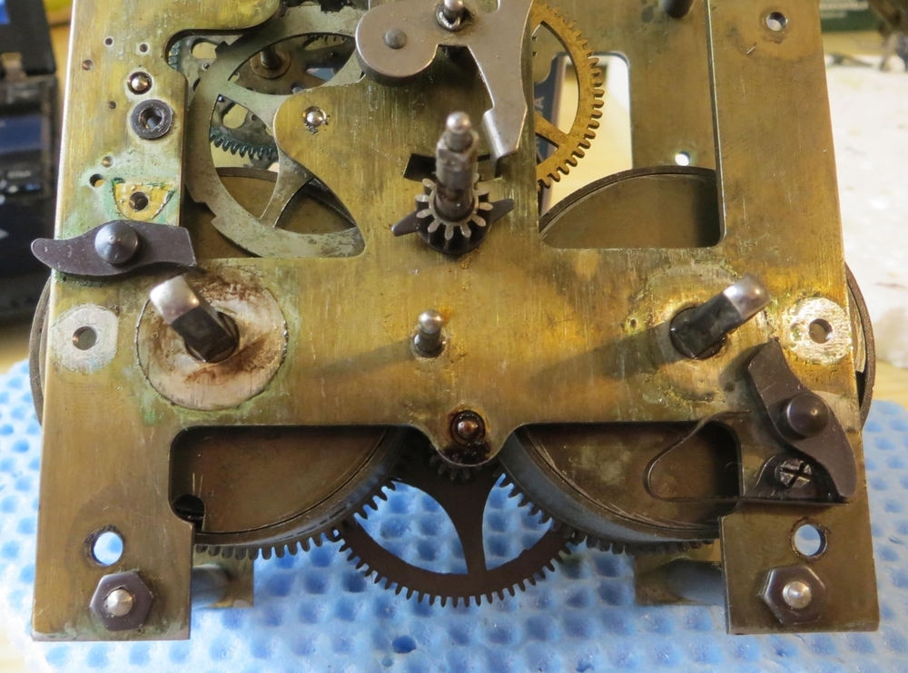

PM1122 聽聽 1813 #9037 Napisano 30 Wrze艣nia 2021 O pasywacji naft膮, nie wiedzia艂em, cho膰 w metalu siedz臋. No, ale jak si臋 robi nieco inne rzeczy, to o innych, starych sposobach, poma艂u si臋 zapomina.聽 Do kolegi Zadra.... panuj臋 nad spr臋偶ynami b臋bn贸w..... palce nadal ca艂e.聽 W艂a艣nie w sprawie tych spr臋偶yn, mechanizm rozk艂adam. Rozbi贸rka posz艂a dobrze,.... ba艂em si臋 tylko, czy 膰wiertnik zejdzie, bo on stalowy, czy jaki艣 tam. Gdyby si臋 z臋bnik wykruszy艂, to by艂by k艂opot.聽 3 Udost臋pnij t臋 odpowied藕 Odno艣nik do odpowiedzi Udost臋pnij na innych stronach
zadra 聽聽 1925 #9038 Napisano 30 Wrze艣nia 2021 8 godzin temu, PM1122 napisa艂(-a): O pasywacji naft膮, nie wiedzia艂em, cho膰 w metalu siedz臋. No, ale jak si臋 robi nieco inne rzeczy, to o innych, starych sposobach, poma艂u si臋 zapomina.聽 Do kolegi Zadra.... panuj臋 nad spr臋偶ynami b臋bn贸w..... palce nadal ca艂e.聽 W艂a艣nie w sprawie tych spr臋偶yn, mechanizm rozk艂adam. Rozbi贸rka posz艂a dobrze,.... ba艂em si臋 tylko, czy 膰wiertnik zejdzie, bo on stalowy, czy jaki艣 tam. Gdyby si臋 z臋bnik wykruszy艂, to by艂by k艂opot.聽 chcia艂bym wiedzie膰 jak wyj膮膰 spr臋偶yn臋 z b臋bna go艂ymi palcami. W sumie takie spr臋偶yny nie kryte - bez b臋bn贸w da si臋 opanowa膰, natomiast wyj臋ciu spr臋偶yny z b臋bna bez przyrz膮du na moje oko wi膮偶e si臋 z jej przegi臋ciem albo w czasie zdejmowania w艂os zaczepu, albo podczas samego ju偶 jej聽 wyjmowania . Mimo, i偶 w teorii jest ju偶 "zluzowana" to jest nadal "wpasowana" w b臋ben.. Na razie nie odwa偶y艂em si臋 z obawy, 偶e wyjmowana spr臋偶yna "wystrzeli" chc膮c si臋 bardziej rozwija膰 a chyba r贸wnie偶 z obawy, 偶e b臋dzie trzeba j膮 zmusi膰 do powrotu w b臋ben.. 聽 聽 Ja mam teraz inny dylemat. Mam aktualnie do z艂o偶enia taki tygodniowy chodzi艂 radziecki na mechani藕mie spotykanym r贸wnie偶 w zegarach "Azam". 聽 Chcia艂em od艣wie偶y膰 go r贸wnie偶 z zewn膮trz, bo jest fajny bo mosi臋偶ny.. Po d艂u偶szej chwili polerowania ulubionym mleczkiem mam wra偶enie, 偶e kto艣 wcze艣niej zamalowa艂 powierzchni臋 lakierem bezbarwnym.聽 Nie wygl膮da to 藕le, ale wiem, 偶e mog艂oby wygl膮da膰 lepiej po uzyskaniu lekkiego po艂ysku.聽 聽 Czy Waszym zdaniem podczas zdejmowania lakieru przy u偶yciu chemii np 3V3 mo偶e doj艣膰 do zarysowania powierzchni pod lakierem? Warstw臋 偶elu trzeba czym艣 zdj膮膰 - zeskroba膰 a nie chcia艂bym zaburzy膰 rysami systemu okr臋g贸w wypolerowanych fabrycznie na obudowie.聽 Musia艂bym p贸藕niej odtworzy膰 te "ko艂a" a b臋dzie z tym troch臋 niepotrzebnej zabawy. 聽 Bra膰 si臋 za zdzieranie lakieru, czy zostawi膰 tak jak jest? 聽 Zdj臋cia: 0 Udost臋pnij t臋 odpowied藕 Odno艣nik do odpowiedzi Udost臋pnij na innych stronach

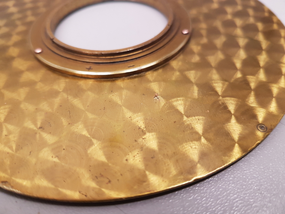

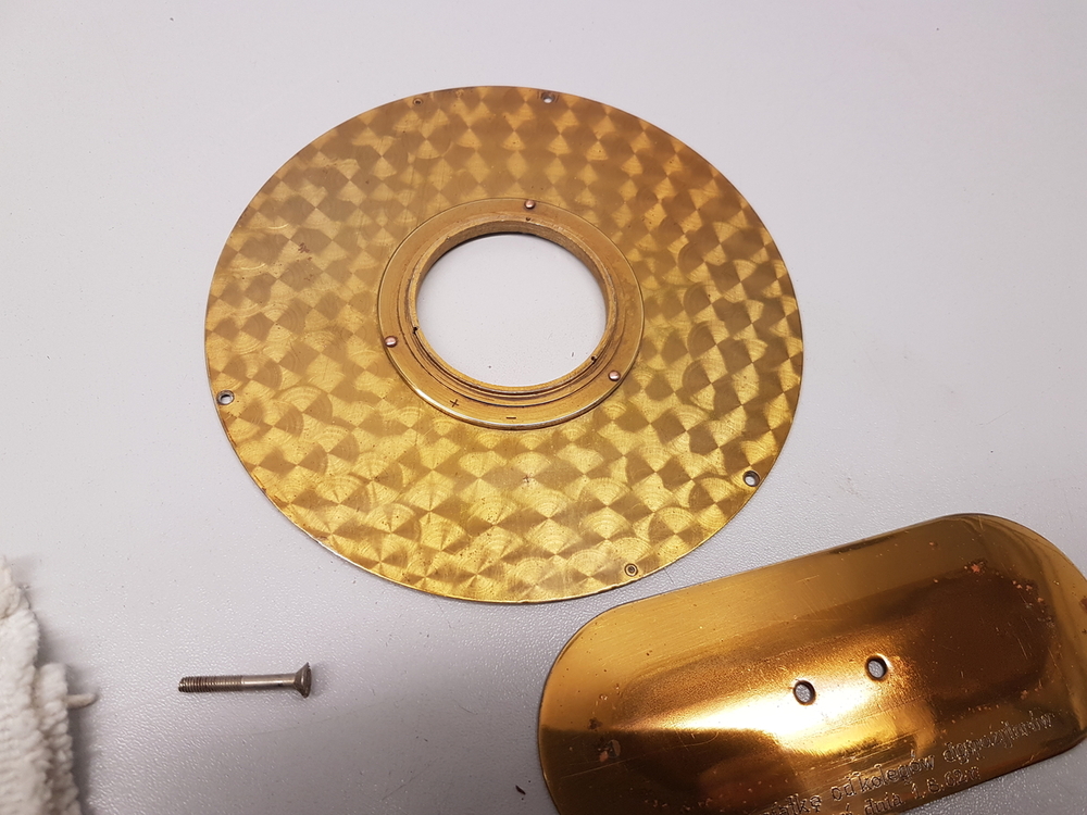

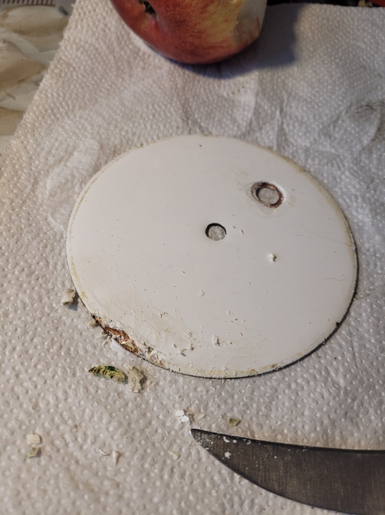

JASI 聽聽 1238 #9039 Napisano 30 Wrze艣nia 2021 (edytowane) Godzin臋 temu, zadra napisa艂(-a): chcia艂bym wiedzie膰 jak wyj膮膰 spr臋偶yn臋 z b臋bna go艂ymi palcami. 聽 聽 Godzin臋 temu, zadra napisa艂(-a): 聽 Czy Waszym zdaniem podczas zdejmowania lakieru przy u偶yciu chemii np 3V3 mo偶e doj艣膰 do zarysowania powierzchni pod lakierem? 聽 聽 呕ele do usuwania lakier贸w nie maj膮 w艂a艣ciwo艣ci 艣ciernych.聽 Sam 偶el nie porysuje powierzchni.聽 Kto Ci ka偶e zeskrobywa膰, 偶el mo偶na zdj膮膰 mi臋kk膮 szczotk膮, szmatk膮, a nawet r臋cznikiem papierowym.聽 聽 Pozdrawiam Jacek聽 Edytowane 1 Pa藕dziernika 2021 przez JASI 4 "Na 偶adnym zegarze nie znajdziesz wskaz贸wek do 偶ycia"聽 Udost臋pnij t臋 odpowied藕 Odno艣nik do odpowiedzi Udost臋pnij na innych stronach
PM1122 聽聽 1813 #9040 Napisano 1 Pa藕dziernika 2021 (edytowane) 8 godzin temu, zadra napisa艂(-a): chcia艂bym wiedzie膰 jak wyj膮膰 spr臋偶yn臋 z b臋bna go艂ymi palcami. W sumie takie spr臋偶yny nie kryte - bez b臋bn贸w da si臋 opanowa膰, natomiast wyj臋ciu spr臋偶yny z b臋bna bez przyrz膮du na moje oko wi膮偶e si臋 z jej przegi臋ciem albo w czasie zdejmowania w艂os zaczepu, albo podczas samego ju偶 jej聽 wyjmowania . Mimo, i偶 w teorii jest ju偶 "zluzowana" to jest nadal "wpasowana" w b臋ben.. Na razie nie odwa偶y艂em si臋 z obawy, 偶e wyjmowana spr臋偶yna "wystrzeli" chc膮c si臋 bardziej rozwija膰 a chyba r贸wnie偶 z obawy, 偶e b臋dzie trzeba j膮 zmusi膰 do powrotu w b臋ben.. 聽 聽 聽 聽 R臋czne wyjmowanie spr臋偶yny wymaga nieco si艂y . Spr臋偶yna jest zluzowana , ale tylko do 艣rednicy b臋bna , gdy偶 w pe艂ni rozwini臋ta , ma du偶o wi臋ksz膮 艣rednic臋 .聽 A wi臋c , ma ona w sobie , nadal du偶o energii ! 聽 Na przyk艂adowym zdj臋ciu ( z innego zegara ) , wida膰 b臋ben i聽 spr臋偶yn臋 do niego . Trzeba utrzyma膰 b臋ben i spr臋偶yn臋 tak , by nie wyskoczy艂a . Wi膮偶e si臋 to z pewnym ryzykiem , bo mo偶e ona wyskoczy i nas pokaleczy . Wyhaczenie i wyj臋cie o艣ki , .. raczej nie jest problemowe , ale przed ponownym wk艂adaniem trzeba zwr贸ci膰 uwag臋 , czy ko艅c贸wka spr臋偶yny , nie jest zbyt ma艂o dogi臋ta , bo mo偶e nie 艂apa膰 haczyka.聽 Trzeba odpowiednio dogi膮膰 .聽 -聽 A po drugie , gdy ju偶 mamy prawie ca艂膮 wyj臋t膮 , to nieumiej臋tne odczepienie z haczyka w b臋bnie , zwykle prowadzi do zgi臋cia ko艅c贸wki spr臋偶yny , a nawet od艂amania lub p臋kni臋膰 .聽 Prosto m贸wi膮c ( a troch臋 ci臋偶ko zrobi膰 ) , gdy mamy ju偶 tylko ostatni zw贸j do wyci膮gni臋cia , nale偶y pchn膮膰 i przesun膮膰 spr臋偶yn臋 wzgl臋dem b臋bna , by wyhaczy膰 j膮 . W贸wczas unikniemy wygi臋cia , czy wy艂amania ko艅c贸wki.聽 Nale偶y zwr贸ci膰 uwag臋 na to, 偶e spr臋偶yn臋 odwijamy i nigdy , nie ci膮gniemy jej , 偶e tak to okre艣l臋 , na bok .聽 Mo偶e to spowodowa膰 jej deformacj臋 . Wyj臋ta i po艂o偶ona na stole , musi le偶e膰 p艂asko , a nie 偶e jej 艣rodek , sterczy do g贸ry , jak piramida .聽 W internecie s膮 filmiki , jak niekt贸rzy r臋cznie wyjmuj膮 spr臋偶yny . Mo偶na popatrze膰 , by wiedzie膰 o co chodzi. PS.... Wyjmowanie spr臋偶yny , by艂o ju偶 nie jeden raz omawiane , wi臋c w zasadzie si臋 powtarzam ,... cho膰 tym razem , opisa艂em to po mojemu , czyli jak ja to widz臋 i robi臋 . Drugie PS ..... Tw贸j chodzik radziecki , uwa偶am 偶e super wyczyszczony i ja sam , to dalej nic bym nie robi艂 . .... nooooo , tak jak jest teraz , mi si臋 podoba ! 聽 Edytowane 1 Pa藕dziernika 2021 przez PM1122 2 Udost臋pnij t臋 odpowied藕 Odno艣nik do odpowiedzi Udost臋pnij na innych stronach
zadra 聽聽 1925 #9041 Napisano 1 Pa藕dziernika 2021 8 godzin temu, JASI napisa艂(-a): mo偶na zdj膮膰 mi臋kk膮 szczotk膮, szmatk膮 faktycznie - nie wzi膮艂em pod uwagi innych mo偶liwo艣ci ni偶 skrobak.聽 馃 Godzin臋 temu, PM1122 napisa艂(-a): chodzik radziecki , uwa偶am 偶e super wyczyszczony Wa偶na opinia- dzi臋kuj臋.聽 Od艂o偶臋 to na przysz艂y tydzie艅,聽 niech temat w g艂owie przyschnie i podejm臋 decyzj臋 co dalej.聽 Na zdj臋ciach nie umia艂em pokaza膰, ale s膮 niezmywalne zabrudzenia i rysy w tym (chyba)lakierze kt贸re burz膮 m贸j pogl膮d o tym czy jest ok, ale z drugiej strony, jak pisa艂em nie chcia艂bym przedobrzy膰 .. stopk臋 jeszcze musz臋 na pewno poprawi膰, 偶eby napis nie by艂 tak skalany przebarwieniem.聽 聽 Co do wyjmowania spr臋偶yny go艂膮 r臋k膮,聽 to o ile przy nar臋cznych nie jest to wielce problematyczne, to taki sam spos贸b przy kominkowych wydaje mi si臋 barbarzy艅ski.聽 B臋ben ma znacznie wi臋ksz膮 g艂臋boko艣膰, spr臋偶yna adekwatnie du偶膮 szeroko艣膰 a ko艅c贸wki spr臋偶yn (przynajmniej tych wyjmowanych na filmach z YT ) zawsze od razu s膮 wygi臋te i musz膮 by膰 prostowanie..聽 聽 Raczej jednak pozostan臋 przy swoim sposobie dbania o spr臋偶yny wi臋kszych zegar贸w, bo i sprawdza si臋 (jak na razie ) znakomicie i nie zagra偶a 偶adnym wygi臋ciem czy wy艂amaniem spr臋偶yny.聽 聽 Godzin臋 temu, PM1122 napisa艂(-a): Wyjmowanie spr臋偶yny , by艂o ju偶 nie jeden raz omawiane 聽 nosz, znowu nie znalaz艂em odpowiedniego tematu.聽 Dzi臋kuj臋 Ci za opisanie jak Ty to robisz. 聽 聽 0 Udost臋pnij t臋 odpowied藕 Odno艣nik do odpowiedzi Udost臋pnij na innych stronach
mkl1 聽聽 7125 #9042 Napisano 1 Pa藕dziernika 2021 (edytowane) 聽Jeste艣 mechanik i majsterkowicz.. Zr贸b sobie takie cudo. 聽 聽to porste.. 聽Rama mo偶e byc nawet z twardego drewna. 聽Liczy sie zasada pracy/dzia艂ania.. 聽 Edytowane 1 Pa藕dziernika 2021 przez mkl1 3 Pozdrawiam Mirek Udost臋pnij t臋 odpowied藕 Odno艣nik do odpowiedzi Udost臋pnij na innych stronach
PM1122 聽聽 1813 #9043 Napisano 1 Pa藕dziernika 2021 Godzin臋 temu, mkl1 napisa艂(-a): 聽Jeste艣 mechanik i majsterkowicz.. Zr贸b sobie takie cudo. 聽 聽to porste.. 聽Rama mo偶e byc nawet z twardego drewna. 聽Liczy sie zasada pracy/dzia艂ania.. 聽 Tak, do roczniak贸w, to ju偶 raczej takie co艣 zrobi臋. Bo jak bardziej do艣wiadczeni koledzy pisz膮, tam jest powa偶niejsza spr臋偶yna.聽 PS. w zwyk艂ych b臋bnach, to r臋cznie udaje mi si臋 wyjmowa膰 ko艅c贸wk臋 spr臋偶yny bez wygi臋cia..... no, jak do tej pory.聽 3 Udost臋pnij t臋 odpowied藕 Odno艣nik do odpowiedzi Udost臋pnij na innych stronach

zadra 聽聽 1925 #9046 Napisano 1 Pa藕dziernika 2021 8 godzin temu, mkl1 napisa艂(-a): Zr贸b sobie takie Ju偶 kiedy艣 widzia艂em te cuda, ale jak na razie bywa艂em si臋 bez Tak maszyny jak i potrzeby wyjmowania spr臋偶yn z b臋bn贸w.聽 czyszcz臋 je i "olejam" b臋d膮ce w b臋bnach ale w czasie mycia i smarowania jednocze艣nie nakr臋cam tak aby spr臋偶yna ods艂ania艂a swoje kolejne zwoje. Kilkukrotne mycie powoduje, 偶e tak b臋ben jak i spr臋偶yna s膮 czyste a ca艂y brud sp艂ywa samoczynnie do podstawionej miski聽 bo b臋ben jest sztywno zamocowany przez przek艂adki w imadle pod k膮tem umo偶liwiaj膮cym opr贸偶nienie go z cieczy i z艂og贸w 聽 6 godzin temu, PM1122 napisa艂(-a): Do kolegi Zadra.聽 Podstawk臋 bym poprawia艂 聽 Tak te偶 pewnie zrobi臋, natomiast u mnie to聽mosi臋偶ne "k贸艂eczkowane" to p艂yta tylna - pokrywa zewn臋trzna w kt贸rej umieszczony jest mechanizm. Mo偶e zrobi臋 pr贸b臋 jakim艣 zmywaczem聽od paznokci (czasami potrafi cuda z t臋p膮 materi膮 uczyni膰).聽 Je艣li b臋dzie rozmi臋kcza膰,聽 to umyj臋 i przepoleruj臋 tak, 偶eby kr膮偶kowanie nie znikn臋艂o, a je艣li lakier odporny b臋dzie to chyba zostawi臋 jednak jak jest, z艂o偶臋 w ca艂o艣膰 z t膮 n臋dzn膮 tekturow膮 fabryczn膮 tarcz膮 i oddam w艂a艣cicelce sprawn膮 pami膮tk臋.聽 Mechanizm bardzo uroczy.聽 Zwarty i wydajny. Podobie mnie si臋 馃榿 聽 0 Udost臋pnij t臋 odpowied藕 Odno艣nik do odpowiedzi Udost臋pnij na innych stronach
mkl1 聽聽 7125 #9047 Napisano 1 Pa藕dziernika 2021 2 minuty temu, zadra napisa艂(-a): le jak na razie bywa艂em si臋 bez Tak maszyny jak i potrzeby wyjmowania spr臋偶yn z b臋bn贸w.聽 czyszcz臋 je i "olejam" b臋d膮ce w b臋bnach 聽Ja odwrotnie 聽wyci膮gam spr臋zyn臋, bo: 聽popierwsze mog臋 zobaczy膰 czy nie jest gdzie艣 p臋kni臋te, a to potem mo偶e skutkowa膰 straszn膮 rozpierduch膮聽 mechanizmu. po drugie, brud ze starego smarowid艂a聽 mo偶e i si臋 wyp艂ucze, ale juz jakie艣 okruchy metalu, a nawet piachu, nie koniecznie.... Wyci膮gam i zak艂adam rencami... nawet roczniaka tak obs艂u偶y艂em.. 聽maszynki nie mam, a to tylko z powodu braku miejsca na szpeje.. 聽(mam opr贸cz "zegarowni , jeszcze sprzet do elaboracji i troch臋 rusznikarskiego, a pokoik malusi.... 聽 ) 聽 聽 0 Pozdrawiam Mirek Udost臋pnij t臋 odpowied藕 Odno艣nik do odpowiedzi Udost臋pnij na innych stronach
zadra 聽聽 1925 #9048 Napisano 1 Pa藕dziernika 2021 5 minut temu, mkl1 napisa艂(-a): brud ze starego smarowid艂a聽 mo偶e i si臋 wyp艂ucze, ale juz jakie艣 okruchy metalu, a nawet piachu 馃槉馃槉 wymywa i wyp艂ukuje si臋 dok艂adnie wszystko.聽 Wymaga to oczywi艣cie mo偶e troch臋 wi臋cej zaanga偶owania, bo jak pisa艂em wielokrotnie nakr臋cam i luzuj臋 spr臋偶yn臋 w otwartym b臋bnie jednocze艣nie przelewaj膮c obficie p艂ynami.聽 聽 Jak widzia艂em to wyci膮ganie i wk艂adanie聽 spr臋偶yn r臋k膮 na filmach, to a偶 mnie z臋by bola艂y ...聽 聽 聽 0 Udost臋pnij t臋 odpowied藕 Odno艣nik do odpowiedzi Udost臋pnij na innych stronach

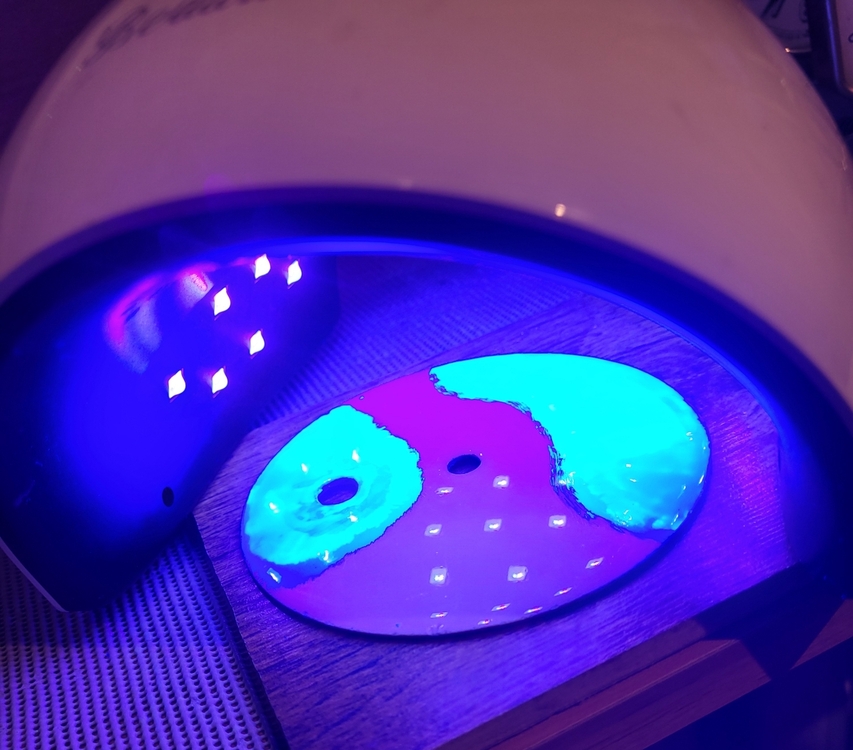

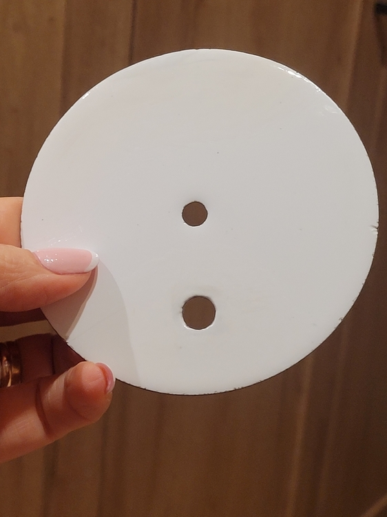

Yodek 聽聽 2549 #9049 Napisano 1 Pa藕dziernika 2021 (edytowane) Dzi艣 poprawi艂am 艣rodek tarczy z Lenza, staruszka, jeszcze przedsygnaturowego 173xxx. 聽 Ubytki by艂y zalepione czym艣 co pociemnia艂o i si臋 zabrudzi艂o. Wyd艂uba艂am, wyczy艣ci艂am, potem warstwa akrylo偶elu, potem lakier, potem top zabezpieczaj膮cy. Jutro b臋d臋 sk艂ada膰 tarcz臋, dzi艣 mi z tym, ze 4 godziny zesz艂o.聽 聽 聽 Edytowane 1 Pa藕dziernika 2021 przez Yodek 5 Udost臋pnij t臋 odpowied藕 Odno艣nik do odpowiedzi Udost臋pnij na innych stronach
