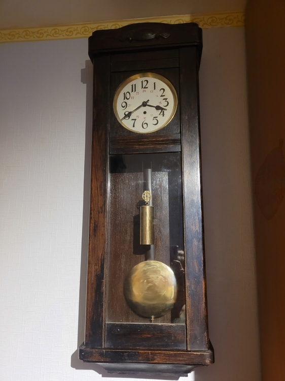

Yodek 2549 #9326 Napisano 19 Grudnia 2021 (edytowane) ŚWIT zaświtał. Zmagania z mechanizmem zakończone póki co. Skrzynka ufajdana - do mycia ale to na zaś. Moja pierwsza sprężynka własnoręcznie wydziarana z odzyskanych okuć i blaszki 0,15mm wyciętej ze stalki bo wahadło wisiało na czymś nie wiem czym. Musiałam jeszcze wysztukować sprzęgiełko ze starej sprężyny bo przy zdejmowaniu stare się rozsypało. Największy problem to miseczka do blokowania wskazówek. Jakaś mega duża micha tu potrzebna, niestety nie mam pomysłu z czego i czym taką dorobić więc prowizorycznie z dwóch podkładek i małej miseczki wskazówki zablokowane ale nie trzyma się toto stabilnie..No co ja mogę - nic nie mogę 😂. Ktoś sznurkiem zamotał oś wskazówkową 🙃 to i tak lepiej niż było Edytowane 19 Grudnia 2021 przez Yodek 4 Udostępnij tę odpowiedź Odnośnik do odpowiedzi Udostępnij na innych stronach

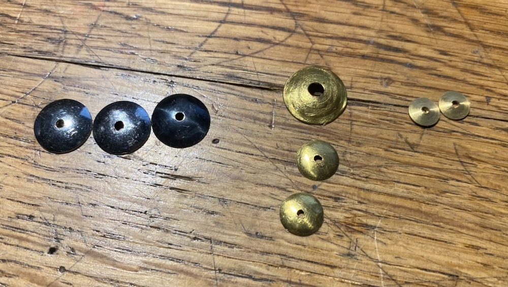

LESKOS 3484 #9341 Napisano 19 Grudnia 2021 (edytowane) No nie jest tak prosto zrobić samemu. Osobiście robię to z rozhatowanego pręta mosiężnego fi 10 mm nawierconego na tokarce (wiertło 1-1,5 mm) - odcinam płaskie na grubość poniżej 0,5 mm plasterki. Potem faktycznie lulka z łożyska na drewnianej desce młotek i ... łup . Z blachy dość ciężko wyciąć i nacentrować otwór... trzeba mieć prasę z wzornikiem ... a o to nie jest łatwo w warunkach domowych. Przerabiałem wiele sposobów , odcinanie pręta jest najbardziej powtarzalne i jakościowo najlepsze. Można też w przypadku sprężynującej blaszki na osi minutowej wytoczyć podkładkę stożkową - docisk sprężynujący zapewnia wymieniona wcześniej sprężynka pod ćwiertnikiem Edytowane 19 Grudnia 2021 przez LESKOS 2 Czasem lepiej powiedzieć coś, nie mówiąc NIC! 🤔 Udostępnij tę odpowiedź Odnośnik do odpowiedzi Udostępnij na innych stronach

LESKOS 3484 #9345 Napisano 19 Grudnia 2021 (edytowane) Mirek , sprawdzałem - w praktyce to nie działa - niestety . Poniżej zrobione podkładki z pinezki, wycięte z blachy 0,3 mm z nawierceniem i toczone z pręta 7 mm do wiedeńczyków (dziurka 1mm) Ps trochę nad tym eksperymentowałem i nie jest takie hop siup 😉 Edytowane 19 Grudnia 2021 przez LESKOS 1 Czasem lepiej powiedzieć coś, nie mówiąc NIC! 🤔 Udostępnij tę odpowiedź Odnośnik do odpowiedzi Udostępnij na innych stronach
