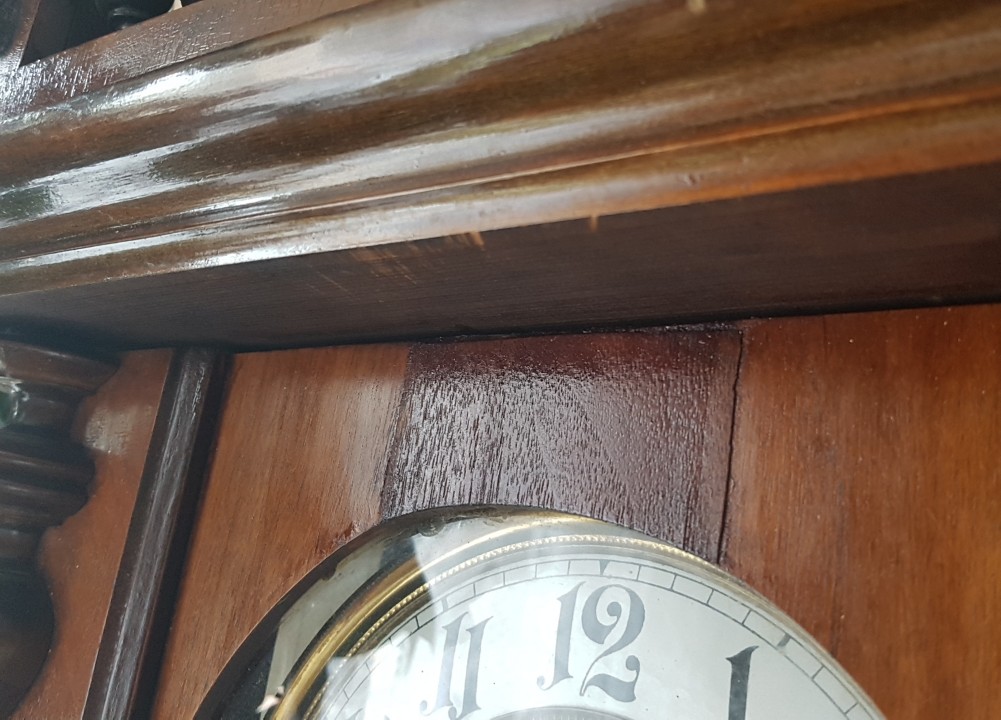

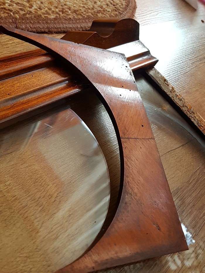

Yodek 2549 #76 Napisano 13 Listopada 2018 (edytowane) Zmierz szerokość dołu i góry drzwi !Mi wygląda na ubytek .PM1122 - świetny pomysł ☺Potrzebny jest widok drzwi od tyłu. Ten łuczek jest z cieniutkiego drewienka, mógł sie kawałek odłupać. Ale jeżeli rzeczywiście wrzwi sie rozeszły, to wracamy do tarczy 18 cm O Panie! Oby prorocze słowa były! Mogła bym przestać zmuszać się do miłości bez wzajemności z celuloidem ☺ Moje trzy drewniaki wiszące miały ten sam problem, pęknięcia na łuku Biję się z myślą tak jak Kolega wspomniał - może zesunać pęknięcie i z boków "coś" sztukować. Wtedy tarcza 18,5 by wyglądala jakoś (celuoid przykleję do korony na pamiątkę ;-)) Edytowane 13 Listopada 2018 przez Yodek 0 Udostępnij tę odpowiedź Odnośnik do odpowiedzi Udostępnij na innych stronach

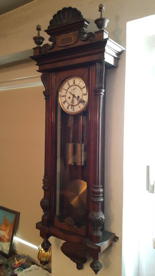

longcase1 481 #77 Napisano 13 Listopada 2018 W ogóle to by się przydało foto zegara z mechanizmem i tarczą w środku szafy . Tak poglądowo;-) zobaczyć jak całość wygląda;-) 0 Udostępnij tę odpowiedź Odnośnik do odpowiedzi Udostępnij na innych stronach
tarant 2979 #78 Napisano 13 Listopada 2018 Taka sama konstrukcję stosował Becker w latach 80 XIX wieku. Mam drzwiczki w których taki łuczek się wypaczył, odkleił i odstaje z jednej strony. Od 3 lat zbieram się żeby go przykleić Jak już się zbiorę, wyciągnę klej, malutki ścisk (gubi się ciągle...) to zmienia się wilgotność i prawie nie odstaje. Więc chowam klej, ścisk. I da capo...O, tutaj widać, jak odstaje. Po wyciągnięciu ww. utensyliów przestaje odstawać 0 Pozdrawiam Piotr Tolerancja musi być nietolerancyjna wobec nietolerancji. Němec z Královce Udostępnij tę odpowiedź Odnośnik do odpowiedzi Udostępnij na innych stronach
Yodek 2549 #79 Napisano 13 Listopada 2018 W ogóle to by się przydało foto zegara z mechanizmem i tarczą w środku szafy . Tak poglądowo;-) zobaczyć jak całość wygląda;-)Tak też zrobię jak będę na miejscu 0 Udostępnij tę odpowiedź Odnośnik do odpowiedzi Udostępnij na innych stronach
longcase1 481 #80 Napisano 13 Listopada 2018 Taka sama konstrukcję stosował Becker w latach 80 XIX wieku. Mam drzwiczki w których taki łuczek się wypaczył, odkleił i odstaje z jednej strony. Od 3 lat zbieram się żeby go przykleić Jak już się zbiorę, wyciągnę klej, malutki ścisk (gubi się ciągle...) to zmienia się wilgotność i prawie nie odstaje. Więc chowam klej, ścisk. I da capo...O, tutaj widać, jak odstaje. Po wyciągnięciu ww. utensyliów przestaje odstawać 20180821_181930.jpgCzasami widuję tam wbity fachowo guzdek;-)) i już nie odstaje;-) 0 Udostępnij tę odpowiedź Odnośnik do odpowiedzi Udostępnij na innych stronach
Yodek 2549 #81 Napisano 13 Listopada 2018 (edytowane) Moja Konkora miała podobną przypadłość i ktoś guzdkami przytrzymywał ale i tak "odejszło" - rozklejałam i zaklejałam na nowo.(wikolem ale ciii...sza) ;-)Widać odkształcenieW Beckerze też ten sam problem ale to ktoś "pięknie" napraffil ;-)Trochę szlifowałam krawędzie tego forniru wklejonego i cieniowałam woskiem. Ot jako tako jest. Tak się prezentowały drzwiczki Beckera przed - drugie foto Edytowane 13 Listopada 2018 przez Yodek 0 Udostępnij tę odpowiedź Odnośnik do odpowiedzi Udostępnij na innych stronach
longcase1 481 #82 Napisano 13 Listopada 2018 To jest częsta choroba tych skrzynek;-) 0 Udostępnij tę odpowiedź Odnośnik do odpowiedzi Udostępnij na innych stronach
Yodek 2549 #83 Napisano 13 Listopada 2018 Loncase1 - na to wygląda. Wszystkie 3 wiszące były u mnie szczerbate.Listewki cięte w łuk jakoś intensywniej się odkształcały a że przyklejone tylko na wąskiej listwie to i figlowały w różne kierunki 0 Udostępnij tę odpowiedź Odnośnik do odpowiedzi Udostępnij na innych stronach

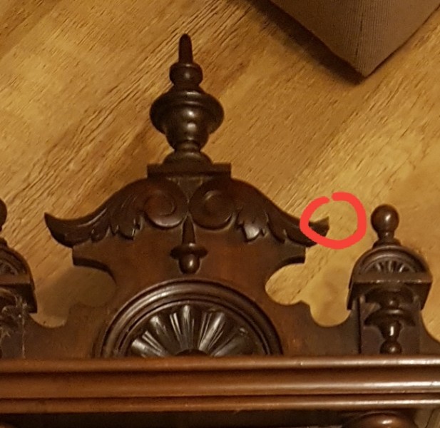

Yodek 2549 #85 Napisano 13 Listopada 2018 (edytowane) LES - DZIĘKUJĘ!Jak zrobię "wklejkę" to myślałam ja zrobić ciut bardziej wgłebioną a wyrównać do poziomu wartwą wosku. Mniejszą szczelinę w Unionię zalepiłam dobranym kolorystycznie woskiem i tak nawet nawet, nie rzuca się w oczy. Z podbarwieniem drewnienka to mam wątpliwości czy utrafię..Politura Orange? Super. W tych zawijasach, koronie i tralkach politura podniszczona miejscami. A czy ułamany czubek zawijaska (chyba z 1,5 cm) to tylko z drewienka można dosztukować? Jakoś nie czuję talentu rzeźbiarza. Gdyby można z ciastoliny to byloby super. :-D Edytowane 13 Listopada 2018 przez Yodek 0 Udostępnij tę odpowiedź Odnośnik do odpowiedzi Udostępnij na innych stronach
LESKOS 3494 #86 Napisano 13 Listopada 2018 (edytowane) Ale ciii ... bo puryści mnie zjedzą http://www.liberon.pl/katalog-produktow/przygotowanie/38-szpachlowka-do-drewnato lepsze od ciastoliny i skuteczniej łączy drewno. Zawsze dobieraj tonację niżej niż materiał uzupełniany. Edytowane 13 Listopada 2018 przez LESKOS 0 Czasem lepiej powiedzieć coś, nie mówiąc NIC! 🤔 Udostępnij tę odpowiedź Odnośnik do odpowiedzi Udostępnij na innych stronach

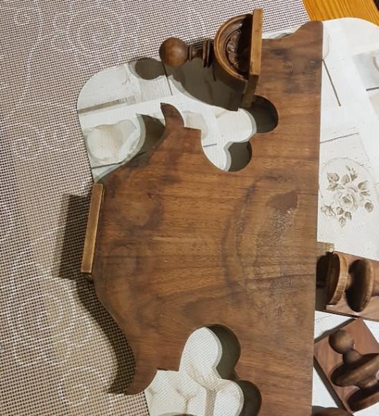

Yodek 2549 #93 Napisano 16 Listopada 2018 (edytowane) Im więcej czytam to i tak coraz bardziej pod górę.Odkleiłam ozdoby z korony od nazwijmy to "podstawy". Usunęłam politurę bo łuszczyła się mocno i było kiedyś politurowanie polegające na obmalowaniu politurą zegara ot jak leci, na koronie powłoka schodzi.Czy politurę nakładać na całą podstawę i kleić ozdoby na politurę czy malować tylko tam gdzie będzie widoczne tzn bez malowania powierzchni pod klejenie?Nie wiem czy klejenie do politury to odpowiedni sposób..Niektóre ozdoby są w starej ale niezłej politurze więc ich nie ruszałam.. Edytowane 16 Listopada 2018 przez Yodek 0 Udostępnij tę odpowiedź Odnośnik do odpowiedzi Udostępnij na innych stronach
PM1122 1810 #94 Napisano 16 Listopada 2018 Jak zalecają , to tam gdzie ozdoby , nie politurujemy , bo klej nie łapie . Trochę jak najedziesz , to nie szkodzi . Jak mocniej najedziesz , to w paru miejscach później papierem ściernym potraktujesz ( tam , gdzie będziesz kłaść klej )Teraz , ładnie wygląda korona i jest dobry dostęp , więc wyjdzie świetnie 0 Udostępnij tę odpowiedź Odnośnik do odpowiedzi Udostępnij na innych stronach
