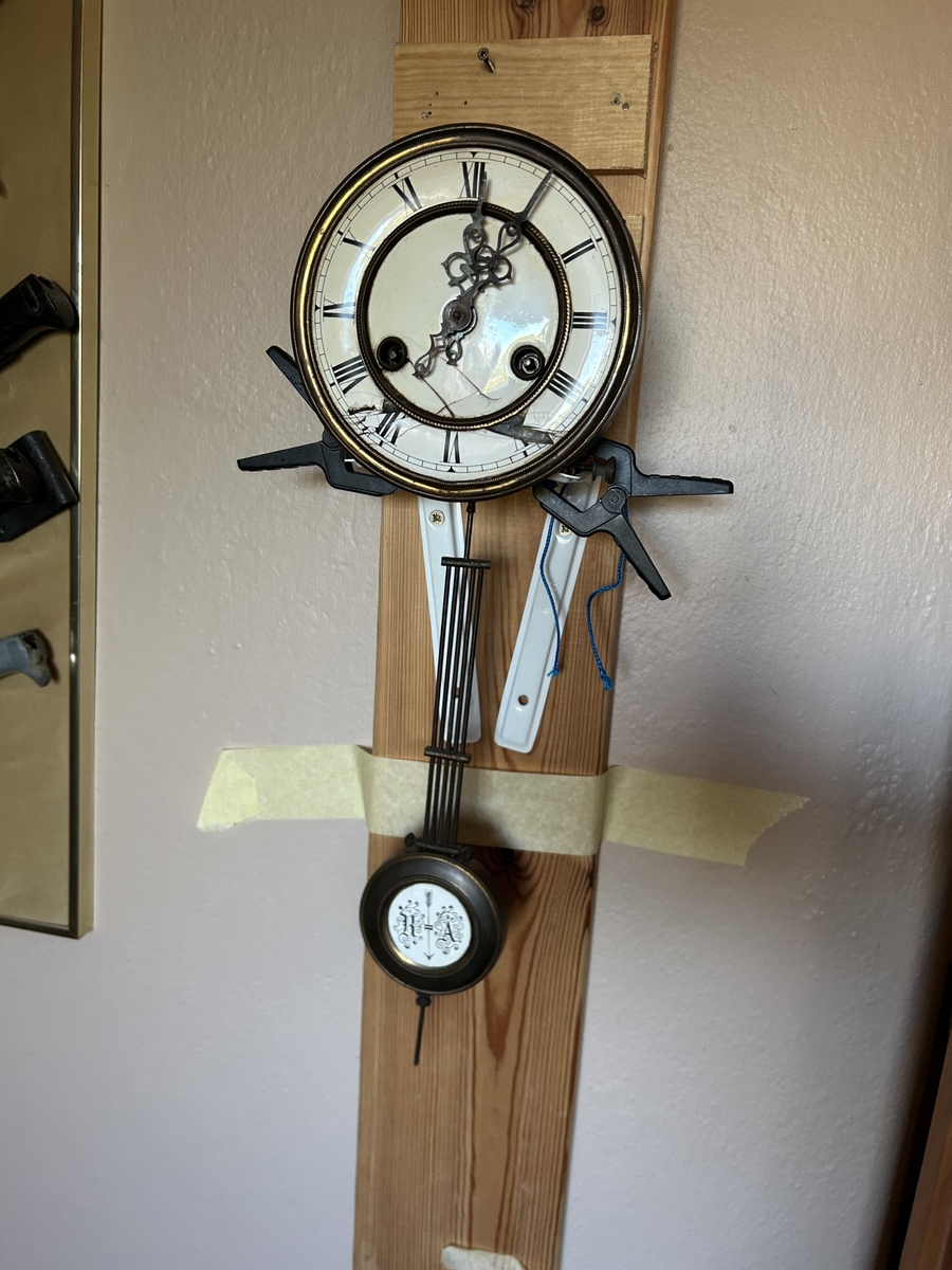

cjareck 聽聽 1506 #11152 Napisano 18 Wrze艣nia 2023 Da艂em rad臋! P艂askie szczypce i jeden koniec na tulejk臋, drugi pod wskaz贸wk臋 i cyk! Podskoczy艂a na sam膮 g贸r臋, a stamt膮d ju偶 r臋k膮 艣ci膮gn膮艂em 聽 Mam nadziej臋, 偶e jutro uda si臋 przysi膮艣膰 troch臋 do zegarowego hobby 7 Udost臋pnij t臋 odpowied藕 Odno艣nik do odpowiedzi Udost臋pnij na innych stronach

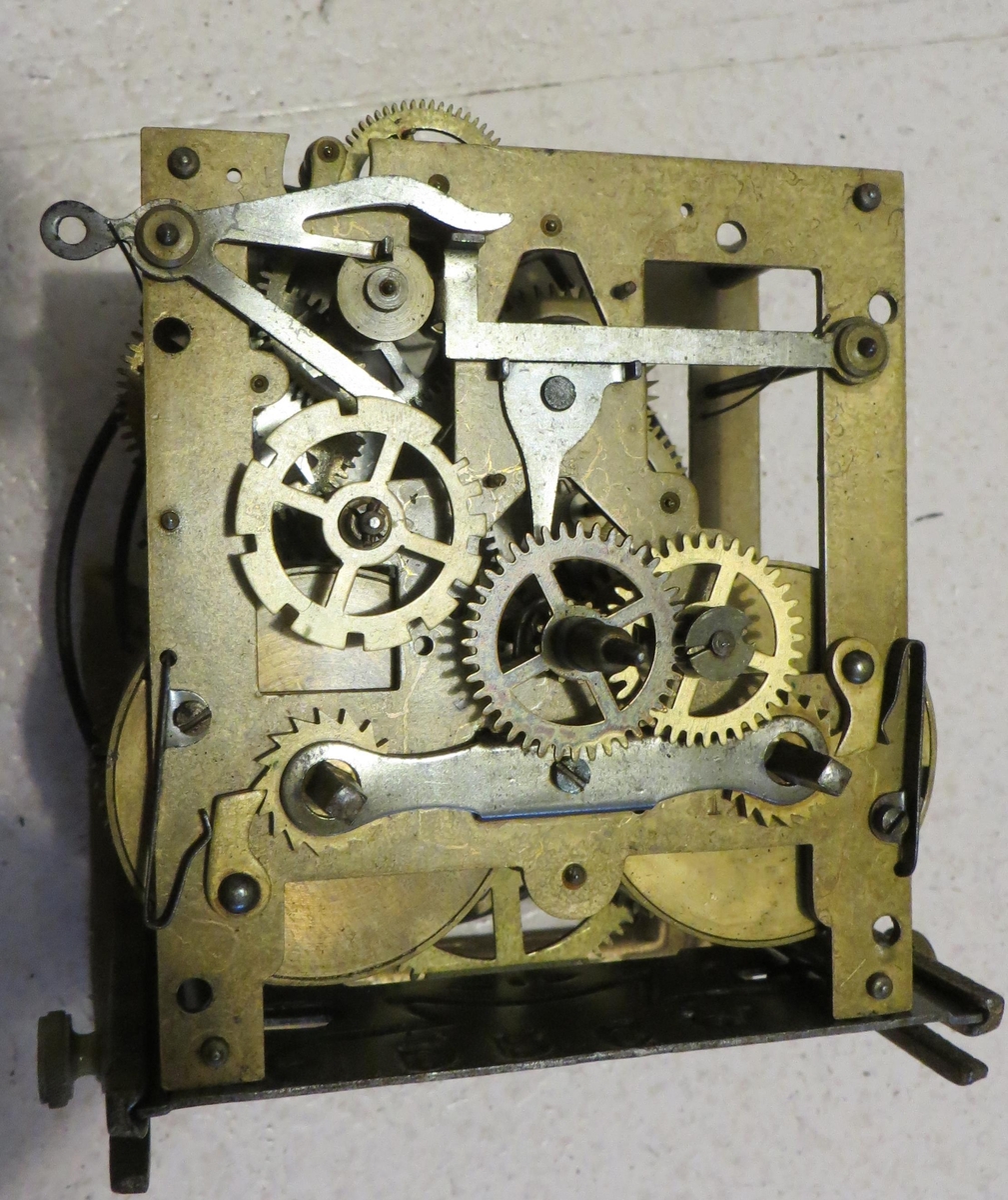

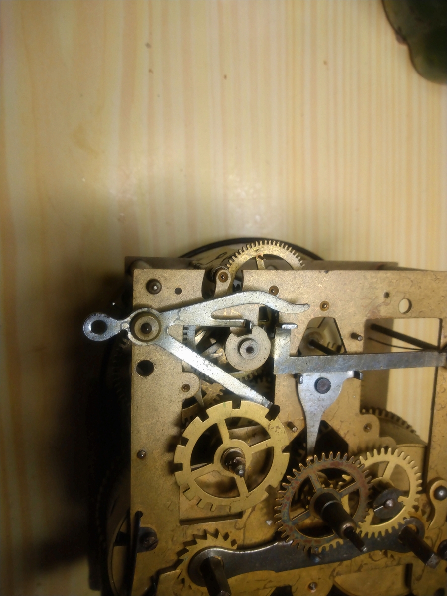

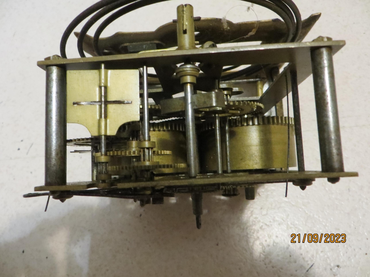

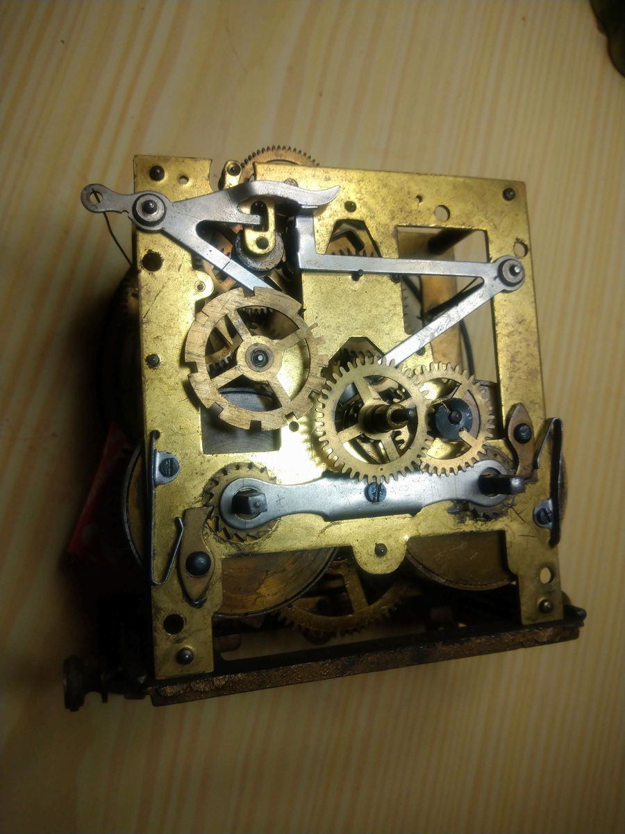

mkl1 聽聽 6745 #11153 Napisano 20 Wrze艣nia 2023 Pomocy potrzebuje. Jak wyglada艂 uk艂ad d藕wigni uruchamiania bicia w FMS. Mam takowy do zrobienia... 1 Pozdrawiam Mirek Udost臋pnij t臋 odpowied藕 Odno艣nik do odpowiedzi Udost臋pnij na innych stronach

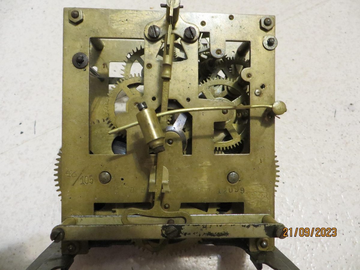

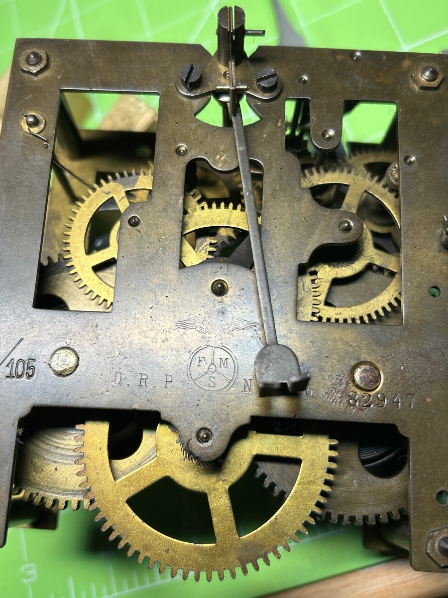

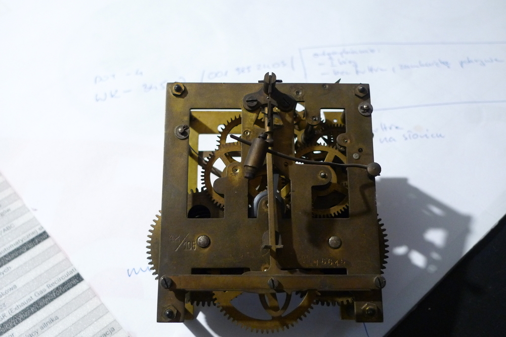

yaro 65 聽聽 101 #11154 Napisano 20 Wrze艣nia 2023 (edytowane) Mam takiego FMSa P42/105 nr 5500 16645 聽 mo偶e pomo偶e . 聽 Edytowane 20 Wrze艣nia 2023 przez yaro 65 1 Udost臋pnij t臋 odpowied藕 Odno艣nik do odpowiedzi Udost臋pnij na innych stronach
mkl1 聽聽 6745 #11155 Napisano 20 Wrze艣nia 2023 Dzi臋ki, alejakby d藕wigienki troch臋 inksze Moze w tym kto艣 co艣 .. pogrzeba艂, a potem zgui艂... ?????? 0 Pozdrawiam Mirek Udost臋pnij t臋 odpowied藕 Odno艣nik do odpowiedzi Udost臋pnij na innych stronach

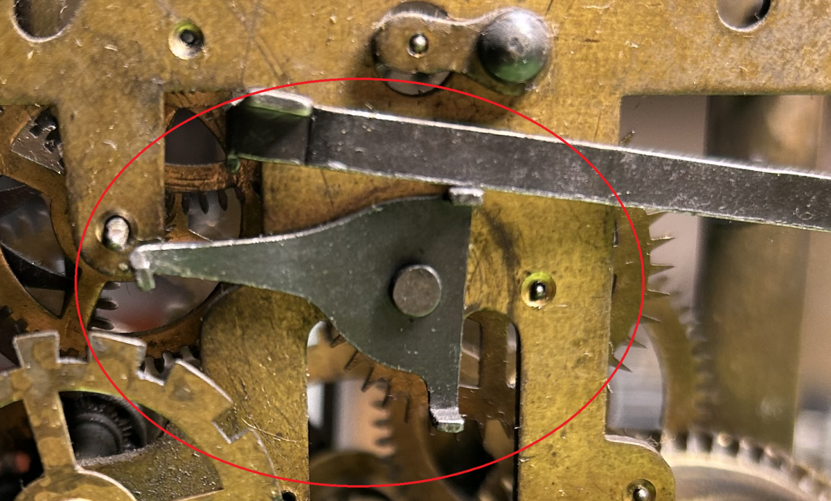

PM1122 聽聽 1803 #11156 Napisano 20 Wrze艣nia 2023 Te偶 mam , ale inszy....., bardzo podobny do tego , co pokaza艂 kolega ,, yaro 65 " - z tym, 偶e k贸艂ko , gdzie d藕wigienka wpada w rowek i jest koniec wybijania mam za p艂yt膮 werku , a kolegi przed p艂yt膮.聽 Widz臋 , 偶e u Ciebie , to k贸艂eczko powinno by膰 przed, bo o艣ka wystaje.聽 No, ale brak co najmniej dw贸ch d藕wigni.... przedewszystkim , brak d藕wigni , kt贸ra by sz艂a do osi godzinowej ( od艂amana ? 馃 )聽 0 Udost臋pnij t臋 odpowied藕 Odno艣nik do odpowiedzi Udost臋pnij na innych stronach
mkl1 聽聽 6745 #11157 Napisano 20 Wrze艣nia 2023 No w艂a艣nie ta d藕wignia jest inna 0 Pozdrawiam Mirek Udost臋pnij t臋 odpowied藕 Odno艣nik do odpowiedzi Udost臋pnij na innych stronach
PM1122 聽聽 1803 #11158 Napisano 20 Wrze艣nia 2023 (edytowane) Aaaa , mo偶e si臋 myl臋 , ale chyba ta 艣rodkowa d偶wignia powinna by膰 obr贸cona tym d艂u偶szym ramieniem w d贸艂 . Je艣li b臋dzie pasowa膰 , to brak tylko jednej d偶wigni - takiej jak u kolegi i w贸wczas jest ramie co si臋ga do osi godzin ,.. no , oraz k贸艂ka a wyci臋ciem Edytowane 20 Wrze艣nia 2023 przez PM1122 0 Udost臋pnij t臋 odpowied藕 Odno艣nik do odpowiedzi Udost臋pnij na innych stronach
mkl1 聽聽 6745 #11159 Napisano 20 Wrze艣nia 2023 (edytowane) Ona "wydaje si臋" zakuta na osi, zanitowana ??? 聽te werki(Tw贸j i Yaro)聽 to DRP 5001, a umnie 5006 co kolwiek to znaczy... Edytowane 20 Wrze艣nia 2023 przez mkl1 0 Pozdrawiam Mirek Udost臋pnij t臋 odpowied藕 Odno艣nik do odpowiedzi Udost臋pnij na innych stronach

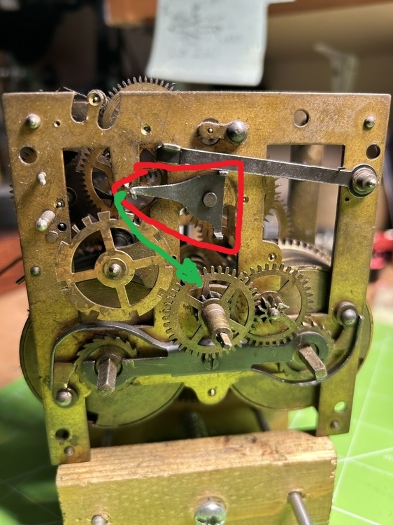

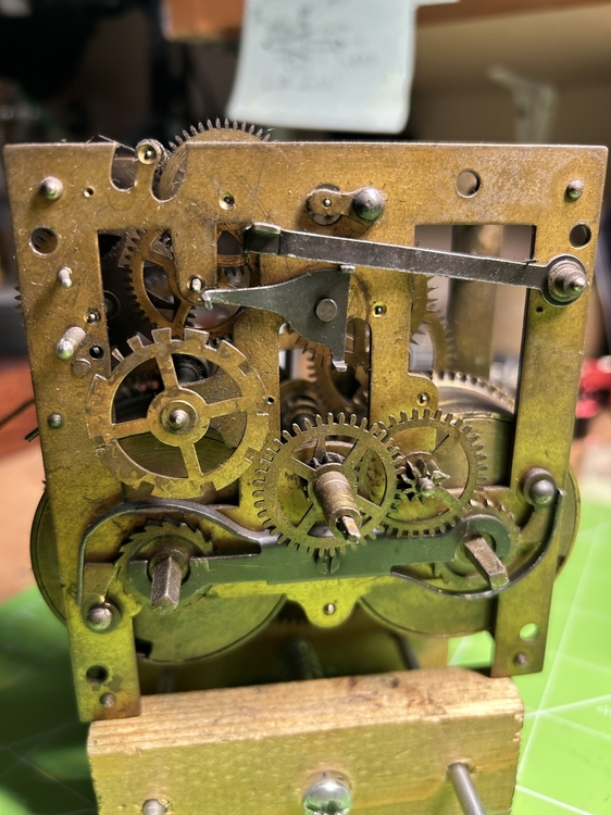

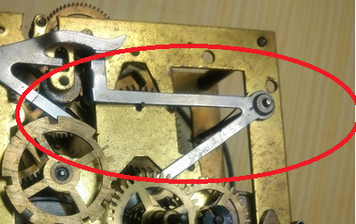

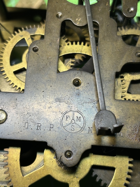

PM1122 聽聽 1803 #11160 Napisano 20 Wrze艣nia 2023 1 Udost臋pnij t臋 odpowied藕 Odno艣nik do odpowiedzi Udost臋pnij na innych stronach
mkl1 聽聽 6745 #11161 Napisano 20 Wrze艣nia 2023 馃榾 Dobra pomys艂a... 0 Pozdrawiam Mirek Udost臋pnij t臋 odpowied藕 Odno艣nik do odpowiedzi Udost臋pnij na innych stronach
PM1122 聽聽 1803 #11162 Napisano 20 Wrze艣nia 2023 3 minuty temu, mkl1 napisa艂(-a): 馃榾 Dobra pomys艂a... tak mi to wygl膮da , 偶e 藕le z艂o偶ono .....聽 , a p贸藕niej zgubiono k贸艂ko i mo偶e celowo zdemontowano t膮 jedn膮 d藕wigni臋 , bo przeszkadza艂a聽 ,, i w og贸le , po choler臋 ona " Haaa , mam !聽 3 Udost臋pnij t臋 odpowied藕 Odno艣nik do odpowiedzi Udost臋pnij na innych stronach

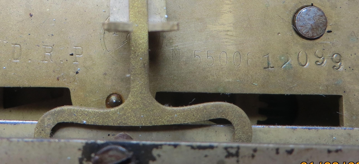

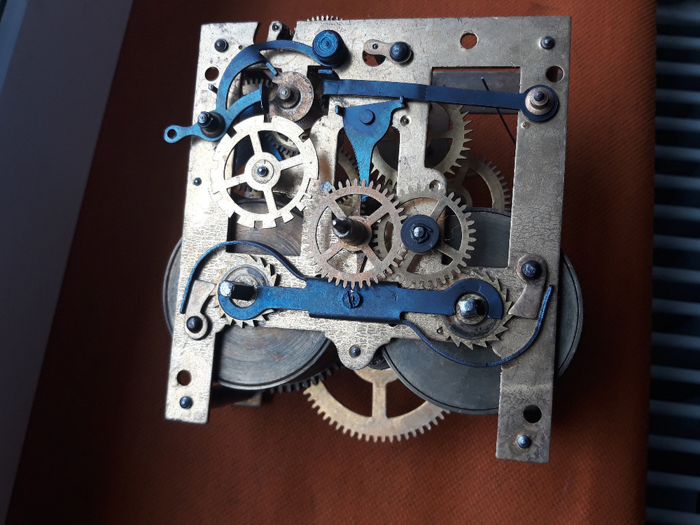

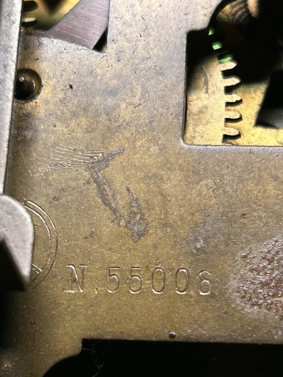

mkl1 聽聽 6745 #11163 Napisano 21 Wrze艣nia 2023 (edytowane) 22 godziny temu, PM1122 napisa艂(-a): tak mi to wygl膮da , 偶e 藕le z艂o偶ono .....聽 , a p贸藕niej zgubiono k贸艂ko i mo偶e celowo zdemontowano t膮 jedn膮 d藕wigni臋 , bo przeszkadza艂a聽 ,, i w og贸le , po choler臋 ona " Haaa , mam !聽 Czy to Tw贸j mechanizm? Je偶eli tak to聽 poprosz臋 Ci臋 o kilka danych 聽 聽 聽Znalaz艂em fotk臋 takiego jak" m贸j " 聽 Edytowane 21 Wrze艣nia 2023 przez mkl1 0 Pozdrawiam Mirek Udost臋pnij t臋 odpowied藕 Odno艣nik do odpowiedzi Udost臋pnij na innych stronach
PM1122 聽聽 1803 #11164 Napisano 21 Wrze艣nia 2023 Prosz臋 bardzo D.R.P聽 N55006 ... jest s艂abo widoczny , bo jakby za lekko wybity Jak jakie艣 pytania , to pytaj 1 Udost臋pnij t臋 odpowied藕 Odno艣nik do odpowiedzi Udost臋pnij na innych stronach
mkl1 聽聽 6745 #11165 Napisano 24 Wrze艣nia 2023 Uruchomi艂em, niestety bez sekcji "bicia"... IMG_3056_-_Copy.MP4 3 Pozdrawiam Mirek Udost臋pnij t臋 odpowied藕 Odno艣nik do odpowiedzi Udost臋pnij na innych stronach

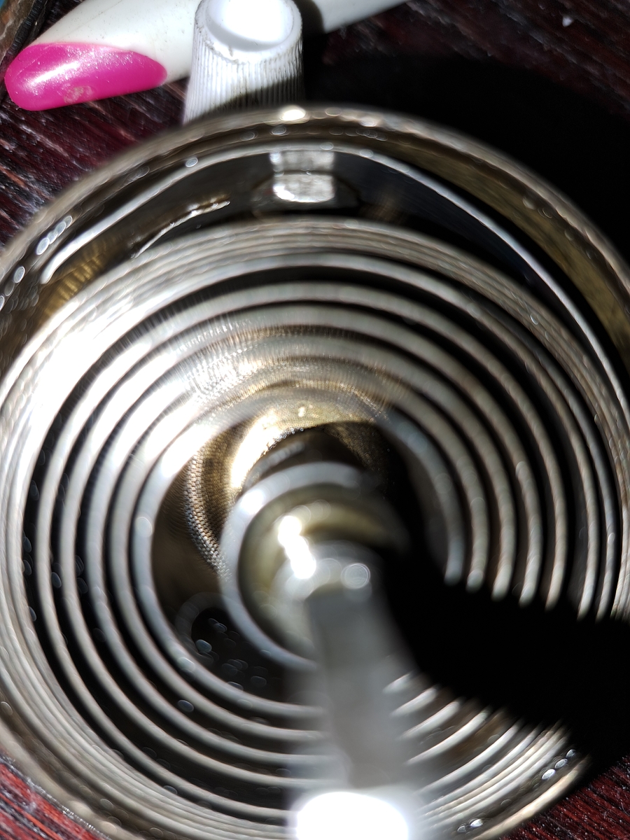

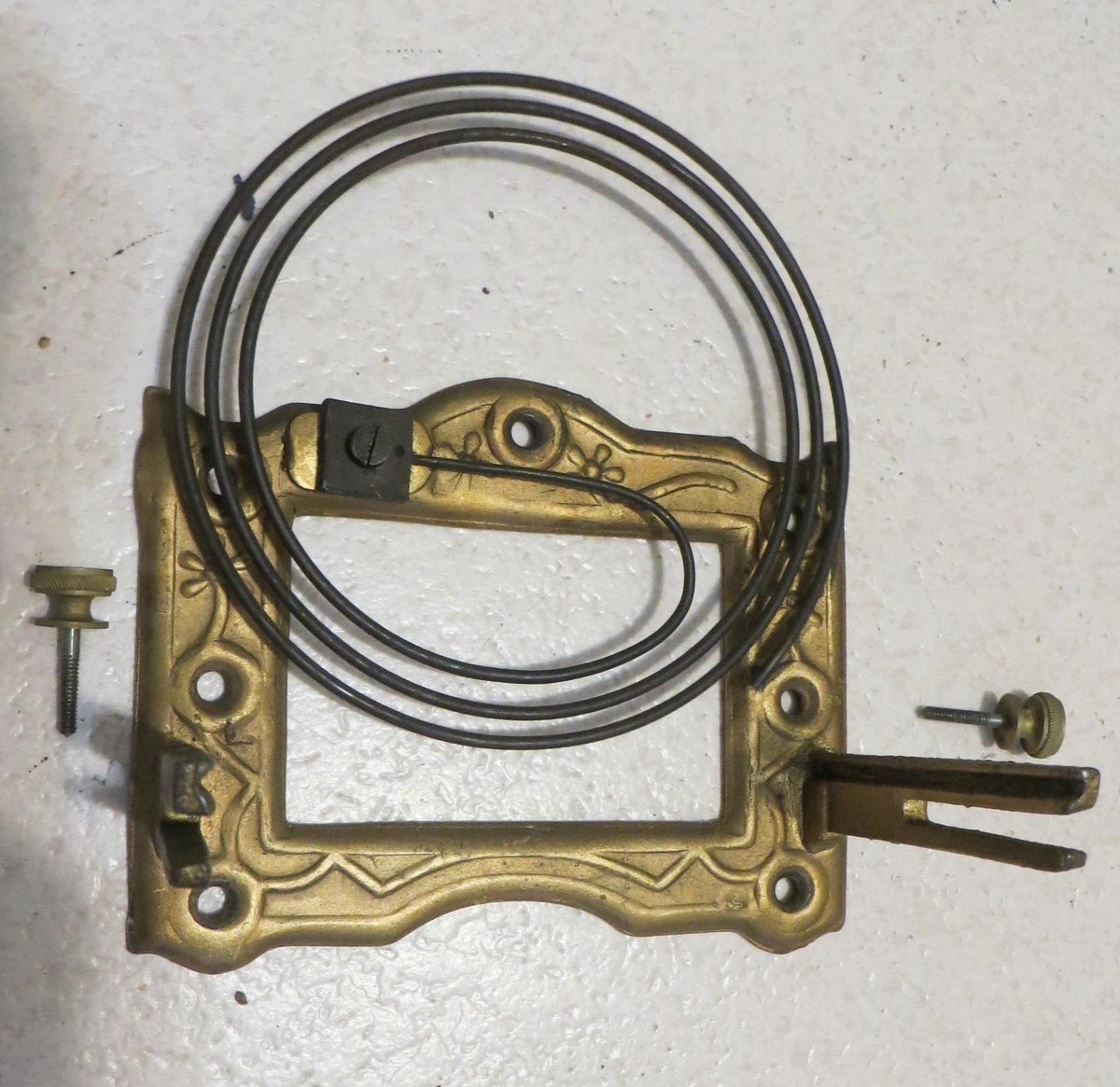

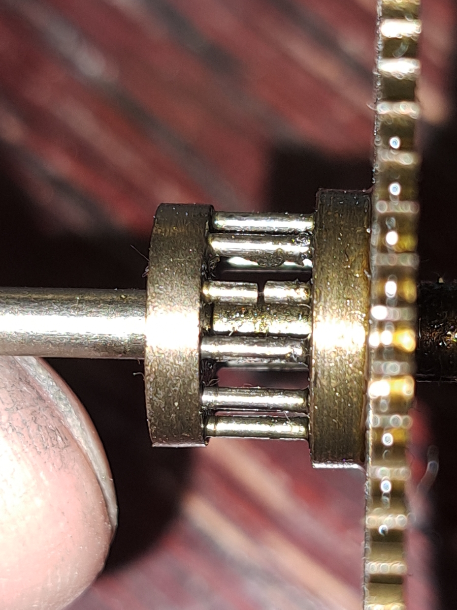

cjareck 聽聽 1506 #11166 Napisano 24 Wrze艣nia 2023 (edytowane) Wreszcie wzi膮艂em si臋 za czyszczenie HAU. W miar臋 post臋p贸w b臋d臋 pewnie Was m臋czy艂 pytaniami My艣la艂em, 偶e b臋dzie 艂atwo, ale czeka mnie z臋bnik latarniowy z rozwalonym drutem oraz wygi臋te przeze mnie ko艂o, ale to potem. Teraz kwestia spr臋偶yny (swoj膮 drog膮 zegar niby si臋 "wychodzi艂" i "wybi艂", ale troch臋 energii spr臋偶ynom zosta艂o, ale da艂em rad臋 ). Ot贸偶 spr臋偶yna, a raczej jej mocowanie o b臋bna wygl膮da tak: Rozumiem, 偶e do jej wyj臋cia trzeba po prostu wykr臋ci膰 t臋 艣rub臋? Bo odkr臋canie nakr臋tki to chyba zbyt skomplikowane? Chocia偶 jak widz臋 dopiero teraz - to jest robota jakiego艣 zegarmistrza, bo obok wida膰 rozwalony oryginalny koniec spr臋偶yny, prawda? Edytowane 24 Wrze艣nia 2023 przez cjareck 1 Udost臋pnij t臋 odpowied藕 Odno艣nik do odpowiedzi Udost臋pnij na innych stronach
mkl1 聽聽 6745 #11167 Napisano 24 Wrze艣nia 2023 Samor贸bka. Pewnie oryginalny "nit" wylecia艂, to kto艣 wkr臋ci艂 艣rub臋.. Jak juz to robi艂 to przybajmniej m贸g艂 oszlifowa膰 艂eb , wstawi膰 od 艣rodka by normalnie mozna by艂o zaczepi膰 spr臋zyn臋. Do naprawy. Niestety... 聽 聽Latark臋 bedziesz musia艂 rozebra膰 i wstawi膰 nowe stlowe ko艂ki.. np. ze stalowego twardego drutu, lub dobrze dobrane grubo艣cia ig艂y. 1 Pozdrawiam Mirek Udost臋pnij t臋 odpowied藕 Odno艣nik do odpowiedzi Udost臋pnij na innych stronach
PM1122 聽聽 1803 #11168 Napisano 24 Wrze艣nia 2023 Ten z臋bnik latarkowy, to zr贸b zdj臋cia. Zawsze co艣 tam doradzimy. Podobnie jak z hakiem w b臋bnie ( no, 偶e takie c贸艣 wykombinowano.... )聽 1 Udost臋pnij t臋 odpowied藕 Odno艣nik do odpowiedzi Udost臋pnij na innych stronach
cjareck 聽聽 1506 #11169 Napisano 24 Wrze艣nia 2023 Nie macie widz臋 dobrych wie艣ci dla mnie. My艣la艂em, 偶e b臋dzie 艂atwo i przyjemnie. Hak to jedno, jeszcze spr臋偶yna poprawy otworu b臋dzie potrzebowa艂a w takiej sytuacji... 聽 Co do wymiany haka, kiedy艣 ogl膮da艂em to. B臋d臋 musia艂 powt贸rzy膰 i zastosowa膰 w praktyce... 聽 聽 1 Udost臋pnij t臋 odpowied藕 Odno艣nik do odpowiedzi Udost臋pnij na innych stronach
PM1122 聽聽 1803 #11170 Napisano 24 Wrze艣nia 2023 Eeee, nie jest tak 藕le !聽 W spr臋偶ynie jest ju偶 nowa dzi贸ra. Wystarczy j膮 odpowiednio rozpi艂owa膰, by otw贸r by艂 艂atwy do zaczepiania i wyczepiania jej z haka , oraz mocniejszy odporniejszy na p臋kni臋cia , kt贸re cz臋sto tam si臋 zdarzaj膮.聽 Hak, to inna sprawa. Zale偶y od tego , jaki jest obecny otw贸r po haku. Ale zawsze mo偶na wstawi膰 nowy hak w nowym - czyli drugim miejscu.聽 Nie jest mo偶e zbyt 艂atwo, ale chyba to przyjemne i satysfakcjonuj膮ce , 偶e co艣 sami naprawimy.聽 Zawsze ze spokojem pomy艣le膰 , zastanowi膰 si臋 i wtedy zrobi膰.... bez po艣piechu.聽 1 Udost臋pnij t臋 odpowied藕 Odno艣nik do odpowiedzi Udost臋pnij na innych stronach

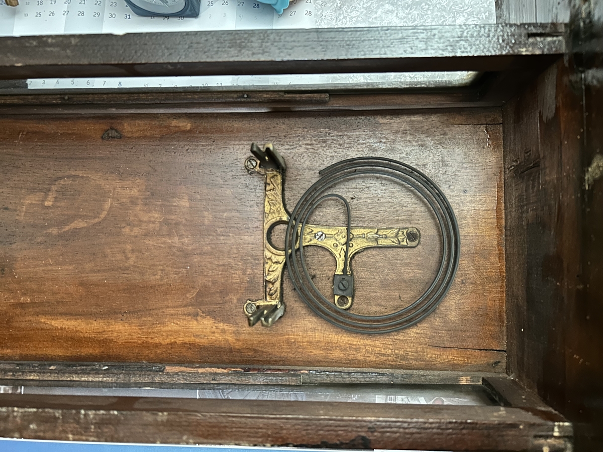

cjareck 聽聽 1506 #11171 Napisano 25 Wrze艣nia 2023 Szczerze m贸wi膮c, to spr贸buj臋 t臋 spr臋偶yn臋 wstawi膰, jak by艂a. Je偶eli si臋 nie da, b臋d臋 kombinowa艂 z hakiem. Po prostu z jednej strony znam swoje mo偶liwo艣ci, a z drugiej id膮 zimne dni i praca w gara偶u b臋dzie musia艂a zosta膰 przerwana do wiosny. To jeszcze do rozwa偶enia w ka偶dym razie. Tymczasem uda艂o mi si臋 bez problemu wyj膮膰 obie spr臋偶yny z b臋bn贸w. Niesamowity kontrast - o ile spr臋偶yna chodu by艂a sucha, o tyle ta druga skrajnie ufajdana w jakiej艣 mazi... 聽 Je偶eli chodzi o wspomniany przeze mnie z臋bnik, to prosz臋 Mam nadziej臋, 偶e da si臋 po prostu wyci膮gn膮膰 ten drut i wcisn膮膰 nowy, ale pewnie z臋bnik trzeba b臋dzie rozebra膰? 聽 1 Udost臋pnij t臋 odpowied藕 Odno艣nik do odpowiedzi Udost臋pnij na innych stronach
mkl1 聽聽 6745 #11172 Napisano 25 Wrze艣nia 2023 (edytowane) 12 minut temu, cjareck napisa艂(-a): Je偶eli chodzi o wspomniany przeze mnie z臋bnik, to prosz臋 Tak Trzeba to rozebra膰.聽 wstawi膰 nowy pr臋t. Pseudo kombinowanie, 偶e si臋 da wbi膰 od strony pier艣cienia聽 jest z艂udne..S膮 tam otworki, ale lekko zakute, by pr臋ty nie "wylata艂y" Rozebra膰 w艂o偶y膰 pr臋t nowy i z艂o偶y膰 ... Tyle, i a偶 tyle, bo robota upier...iwa 聽 Ca艂kiem niedawno naprawia艂em tak膮 "latarke" naszemu forumowemu koledze.. Po z艂o偶eniu wszystko wydawa艂o si臋 ok, a po za艂o偶eniu do mechanizmu jednak si臋 okaza艂o, 偶e ma tendencj臋 do "skr臋cania si臋".. trzeba by艂o osadza膰 na cyn臋... Raz ruszony pier艣cie艅 nie koniecznie chce "trzymac" 聽 聽 Edytowane 25 Wrze艣nia 2023 przez mkl1 2 Pozdrawiam Mirek Udost臋pnij t臋 odpowied藕 Odno艣nik do odpowiedzi Udost臋pnij na innych stronach
PM1122 聽聽 1803 #11173 Napisano 25 Wrze艣nia 2023 I dlatego, warto spr贸bowa膰,... bo mo偶e akurat tego jednego , uda si臋 wysun膮膰.聽 Ale trzeba pomy艣le膰 , jak i czym.聽 Czasem trzeba po艣wi臋ci膰 jedne szczypce i je nieco przerobi膰,.. tak, 偶e b臋d膮 w zasadzie , tylko do jednej roboty ( gdzie艣 podpi艂owa膰, podszlifowa膰 )聽 2 Udost臋pnij t臋 odpowied藕 Odno艣nik do odpowiedzi Udost臋pnij na innych stronach
