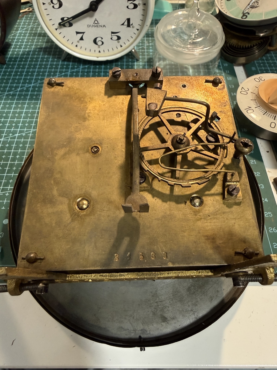

tak jak kolega napisał ..... widać , że już za pierwszym razem wsuwając sanki , młoteczka nie podniosłeś i jeszcze go przegiąłeś. Poza tym , sam pręt wahadła dziwnie powyginany. Dodam jeszcze ,  w młoteczku brak paska skóry i dźwięk będzie metaliczny ( niemiły )
Mechanizm był taki jak kupiłem teraz już wszystko ok z wyjątkiem tego dźwięku tu racja brak paska powoduje metaliczne walenie jak o stary garczek ale to już nie problem który wymaga szukania rozwiązania Pozdrawiam

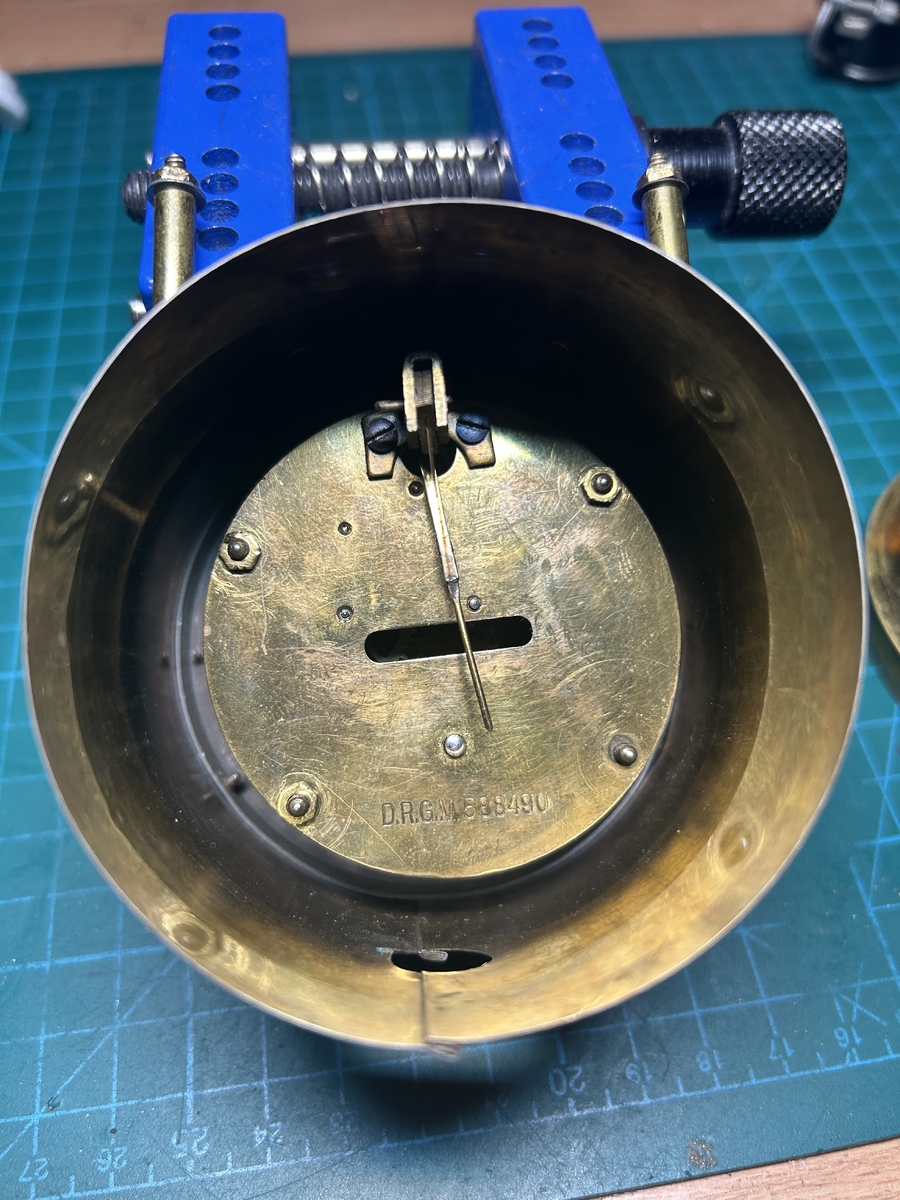

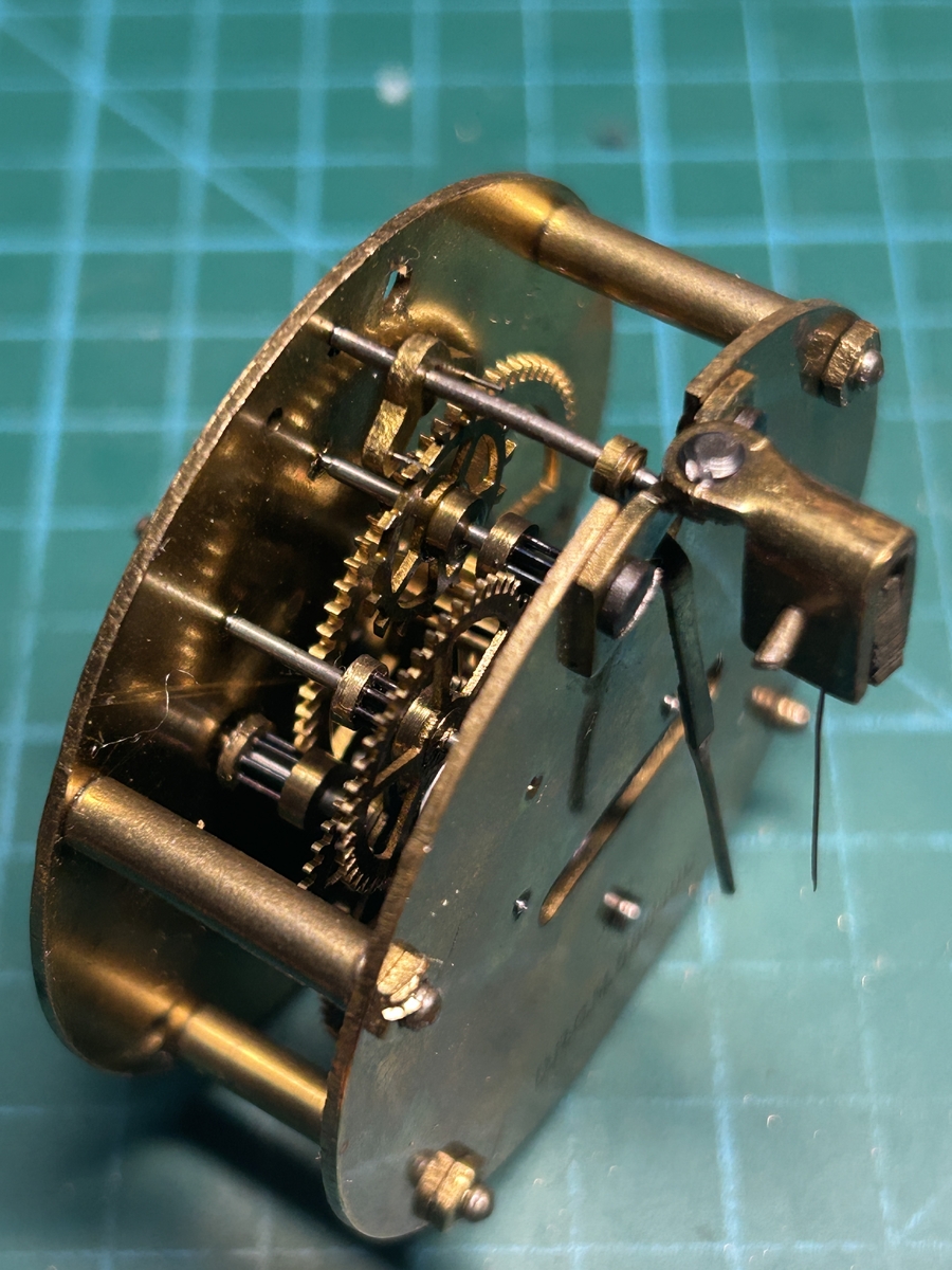

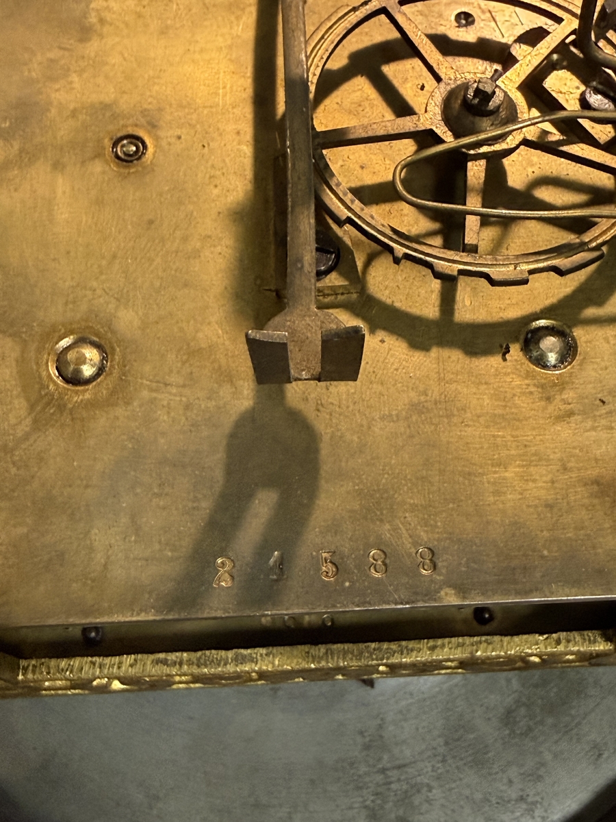

Poszukuję informacji co się kryje pod tym "patentem".
Zakupiłem mechanizm za przysłowiowe dwie paczki fajek..
Chcę go przywrócić do działania. przeliczyłem już długośc wahadłą licząc ząbki. Najbardziej jednak jestem ciekaw co to za twór.. :)
Pozdrawiam Mirek

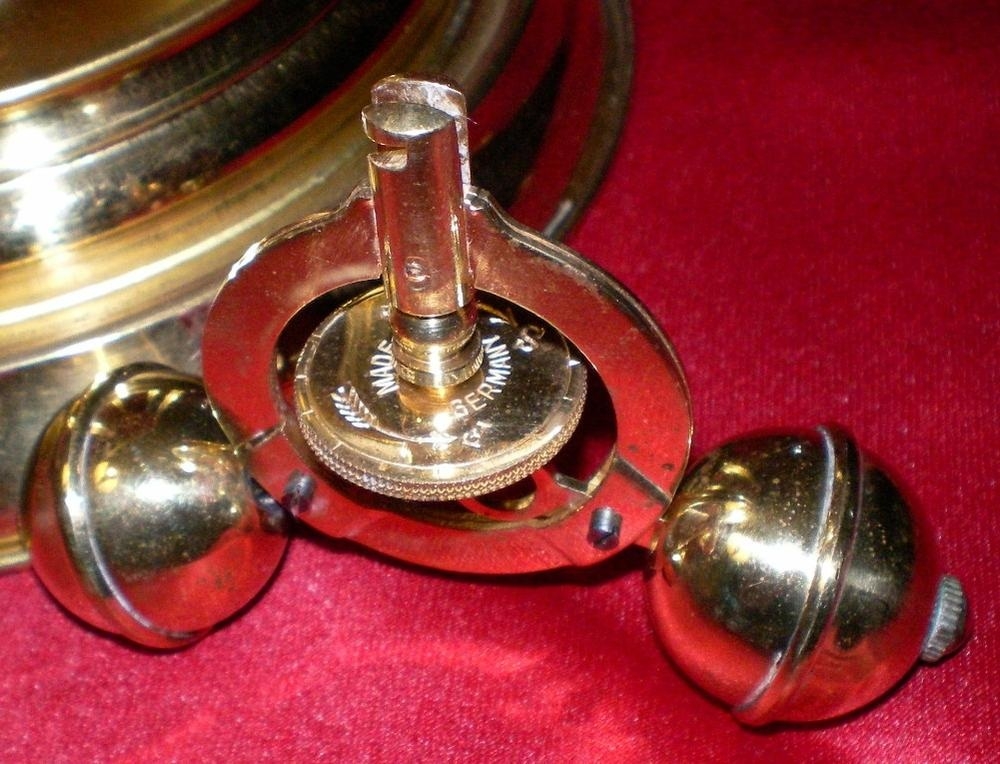

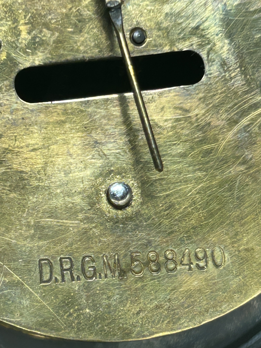

Tu na forum znalazłem taką informację:  , DRGM 588490. JUF ,Voseler  Lunar  Clock  na  bazie  patentu  Hubera.
Ale jak to się ma do tego chodzika??
Pozdrawiam Mirek
Pełen zapis ze strony Forum, post z 4 października 2019, pozycja 128. Dotyczy kwestii regulacji wahadła.
 Panie Marku w tzw międzyczasie poszerzyłem swoją wiedzę.....Patent Juf Lunar - wahadło dwu kulkowe o specyficznej konstrukcji.. :)

2 godziny temu, mkl1 napisał(-a):
A czy Twój chodzik to nie jest przypadkiem jakiś roczniak...
Na zdjęciu widać kawałek włosa, bo nitka to raczej nie jest.
Pozdrawiam Jacek

15 minut temu, JASI napisał(-a):
Już rozgryzłem temat. To JUF lunar z wahadłem dwukulowym..
Pozdrawiam Mirek

 Widocznie przegapiłeś wpis, że to jednak nie wahadło "klasyczne" a torsyjne.
Właśnie to wahadło było między innymi przedmiotem patentu.
Jak ono wygląda to masz na fotkach..
