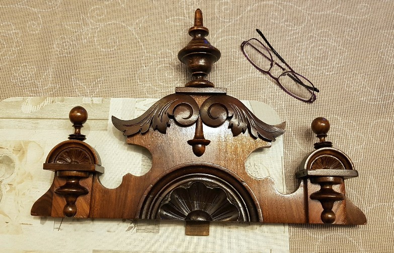

PM1122 1812 #101 Napisano 16 Listopada 2018 Moim skromnym zdaniem , bejcy nie musisz , bo po zmyciu , nie wygląda mi na to , że było coś podbarwiane .Na próbę , zrób małą plamę politurą , najlepiej w miejscu , gdzie ozdoba ( bo tam później możesz wyczyścić ) i poczekaj z godzinkę , a już będziesz widzieć , jak to wychodzi . Czy za jasno , czy barwa nie ta .... itd. 0 Udostępnij tę odpowiedź Odnośnik do odpowiedzi Udostępnij na innych stronach
LESKOS 3499 #102 Napisano 16 Listopada 2018 Bejcy może będziesz musiała użyć na elementach uzupełnianych i nowym drewnie . 0 Czasem lepiej powiedzieć coś, nie mówiąc NIC! 🤔 Udostępnij tę odpowiedź Odnośnik do odpowiedzi Udostępnij na innych stronach
Yodek 2549 #103 Napisano 16 Listopada 2018 (edytowane) Acha...Dziękuję Wam. To dylematy,których amator sam za pierwszym razem nie rozstrzygnie a fornir to fornir. Dziesięciu poprawek może nie wytrzymać.. :-D LES - Twoje wskazówki odnośnie nanoszenia w zakamarkach i ogólnie "pędzelkowania" skopiowałam jyz kiedyś wcześniej i będę ściśle się nimi kierować. Pędzelek już mam - taki jak opisujesz.Teraz jeszcze przebrnąć przez rozrabianie właściwego stężenia na pierwszą i kolejne warstwy a potem Alleluja i przodem tamponikiem i pędzelkiem a potem to ewentualnie płakać tylko zostanie ;-)Dziękuję za cierpliwość. Edytowane 16 Listopada 2018 przez Yodek 0 Udostępnij tę odpowiedź Odnośnik do odpowiedzi Udostępnij na innych stronach
PM1122 1812 #104 Napisano 18 Listopada 2018 Acha...Dziękuję Wam. To dylematy,których amator sam za pierwszym razem nie rozstrzygnie a fornir to fornir. Dziesięciu poprawek może nie wytrzymać.. :-DLES - Twoje wskazówki odnośnie nanoszenia w zakamarkach i ogólnie "pędzelkowania" skopiowałam jyz kiedyś wcześniej i będę ściśle się nimi kierować. Pędzelek już mam - taki jak opisujesz.Teraz jeszcze przebrnąć przez rozrabianie właściwego stężenia na pierwszą i kolejne warstwy a potem Alleluja i przodem tamponikiem i pędzelkiem a potem to ewentualnie płakać tylko zostanie ;-)Dziękuję za cierpliwość.Przepraszam , ale jestem bardzo niecierpliwy i martwię się strasznie... co i jak tam ??? ... czy się udało , czy nie ??? 0 Udostępnij tę odpowiedź Odnośnik do odpowiedzi Udostępnij na innych stronach
Yodek 2549 #105 Napisano 18 Listopada 2018 (edytowane) Ojej! PM1122 - Słońce nasze! Dziękuję że ktoś się martwi o mój zegar ;-)A grzebię się w pocie czoła i jestem strasznie zestresowana. Korona i ozdoby wyglądają nieźle (wg mnie oczywiście).Ale trochę się wtopiłam z resztą.Gdzieś wyczytałam że można odświeżyć zmatowiałą politurę uprzednio ją przecierając np. watą stalową a potem cieniutko politurą. No i się zaczęło. Po pociągnięcie pędzelkiem po listwie gzymsu stara politura zaczęła się WARZYĆ! Jasna ch...ra..:-/ Na niektórych ozdobach poszło gładko a na gzymsie coś nie zatrybiło... Jakaś inna politura czy co...Na swoją obronę mam tylko tyle że skrzynka była już maziana politurą po starej politurze i wyglądało to słabo więc chyba nie jest gorzej niż było...Teraz "MYŚLĘ" :-P Na ten przykład plecki skrzyni tak wyglądają po cudzej "renowacji".Tu by się przydało chyba nową powłokę położyć, ale nie wiem czy podołam. Może za piątym razem...Politurowana od nowa galanteria wygląda tak (na ostatnim zdjęciu).Oczywiście mogłoby być piękniej.LES jak wstanie to mi dopiero da popalić..trzymajcie kciuki bo będą wióry leciały ;-) Edytowane 18 Listopada 2018 przez Yodek 0 Udostępnij tę odpowiedź Odnośnik do odpowiedzi Udostępnij na innych stronach
PM1122 1812 #106 Napisano 18 Listopada 2018 OOooo Dzięki za odpowiedź !!!Ozdoby wyszły super !!!!Jak podratować to , co się zważyło ... myślę , że kolega nie będzie tak surowy i doradzi !!! Sporo skrzyń pięknie zrobił , więc coś wymyśli Środek po ,,cudzej renowacji ,, .... przydało by się poprawić . Ale rozumiem obawy !!! Poczekaj , co Leskos na to !!! Bo teraz , to sam nie wiem , czy poprawiać , czy zmyć starą politurę i nanieść nowej , cienką warstwę 0 Udostępnij tę odpowiedź Odnośnik do odpowiedzi Udostępnij na innych stronach
Yodek 2549 #107 Napisano 18 Listopada 2018 (edytowane) Z plecami to poprawianie pewnie nic nie da. Powłoka jest bardzo chropowata a pod gongiem wyglada jak tłusta stara sadza. Plecy chyba z pożaru uratowane ;-) Gong też takim czarnym tłustawym nalotem ubabrany. Pewnie tylko usunięcie starej i położenie nowej dałoby efekt. Ale to duża powierzchnia i z politurowaniem tu trudniej niż detale :-) Edytowane 18 Listopada 2018 przez Yodek 0 Udostępnij tę odpowiedź Odnośnik do odpowiedzi Udostępnij na innych stronach
PM1122 1812 #108 Napisano 18 Listopada 2018 Tak ... pod gongiem jest najgorzej . Pewnie , tak jak sądzisz , ktoś wytarł szmatą i poleciał , bóg wie jakim lakierem i na aby , aby !!!Ale nie martw się , z dużą powierzchnią jest łatwiej . No i to w środku skrzyni będzie , więc nieco ukryte miejsce . Nie ma potrzeby kładzenia kilku warstw na wysoki połysk . Wyczyszczenie , by jednolicie wyglądało i myślę , że jedna warstwa !!! W razie potrzeby , dasz drugą .Będzie dobrze !!! 0 Udostępnij tę odpowiedź Odnośnik do odpowiedzi Udostępnij na innych stronach
LESKOS 3499 #109 Napisano 18 Listopada 2018 WEŁNA STALOWA 000 *(lub nawet 0000)- wyczyść plecy porządnie . Przygotuj sobie słoik po dżemie i wytnij ze dwa kawałki płótna 30x30 cm, najlepiej batystowego (stara koszula szanownego małżonka) włóż d o słoika skrop porządnie spirytusem i zamknij. poczekaj pół godziny i masz ściereczkę do usuwania pyłu po szlifowaniu wełną (nie będzie wystających kropek). Reszki po szlifowaniu usuwasz najpierw pędzlem a potem tą lekko wilgotną pył. Odczekasz 1/2 h i możesz politurować. jak wychodzą nierówności . operacja po 4-5h do powtórki - i tak do skutku, albo efektu jaki chcesz uzyskać. Wazy się to trzeba na powierzchnię tamponu dać mikrokroplę oleju, rozmazać i i wtedy. Waży się bo nie jesteś cierpliwa! Za szybko kładziesz 2-gą warstwę, albo za dużo politury na pędzlu albo tamponie. Politura wymaga cierpliwości. Ps. Toczenia i detale wyszły b. ładnie. 0 Czasem lepiej powiedzieć coś, nie mówiąc NIC! 🤔 Udostępnij tę odpowiedź Odnośnik do odpowiedzi Udostępnij na innych stronach
Yodek 2549 #110 Napisano 18 Listopada 2018 (edytowane) LES - Światłości nasza - dziękuję za angielską cierpliwość. Twoje wskazówki ratują z opresji. Metoda na usuwanie pyłu z wełny bombowa :-D.Tekst skopiowałam (niedługo chyba książeczkę da się złożyć).Na detalach kładłam kolejną warstwę po kilku godzinach i warstwy się nie gryzły, a "stara" politura pokazała mi środkowy palec po kilkugodzinnej pauzie. ;-) PM1122 - co Ty opowiadasz? Duża powierzchnia łatwiejsza do politurowania? Jakoś mam obawy... ☺Nie mogę pojąć jak to ma być, że tamponem zdążę zapoliturować plecy zanim politura zacznie zasychać i nie zacznę się kleić zanim dojadę do końca płaszczyzny. Elementy z drewna lepiej się politurują niż fornir. Ten to jest zaraza zdradziecka. :-) Edytowane 18 Listopada 2018 przez Yodek 0 Udostępnij tę odpowiedź Odnośnik do odpowiedzi Udostępnij na innych stronach

LESKOS 3499 #115 Napisano 18 Listopada 2018 (edytowane) A zrobiłaś podkład ? Podobno czytałeś "stronę" dokładnie ... https://domex.sklep.pl/szelaki-oraz-politury/3190-rko-66-025-podklad-szelakowy-025-l.htmlalbo https://minwax.pl/farby-do-drewna-lakiery-bejce-sklep-online/podklad-pod-politure/ Można też zrobić samemu podkład ale trzeba mieć pył pumeksowy (nie mączkę). Politurę rozcieńczasz 1:2 i dodajesz pył, 1:3. Polerowanie oczywiście wełną 000. Można tak położyć ze trzy warstwy, PĘDZLEM !Na gładko politurę kładę 3-4 dni po trzy warstwy na dzień ... rano przed pracą , jak wróciłem i na noc ... a ty chcesz za jedno popołudnie ... Gosia ... To nie lakier ... tu trzeba cierpliwości i czasu .. Ps. POGLĄDAJ https://www.youtube.com/results?search_query=politurowanie+szelakiem Edytowane 18 Listopada 2018 przez LESKOS 0 Czasem lepiej powiedzieć coś, nie mówiąc NIC! 🤔 Udostępnij tę odpowiedź Odnośnik do odpowiedzi Udostępnij na innych stronach
Yodek 2549 #116 Napisano 18 Listopada 2018 (edytowane) No i dostałam po łapach...Przygotowując się planowałam odnowienie tylko korony. Czytając wskazaną stronę zaplanowałam "zagruntowanie" forniru mocniejszą politurą. Pumeksowania nie wzięlam pod uwagę bo nie za bardzo wyobrażałam sobie jak mam zacierać kawałki forniru tak żeby zostawić nietknięte obszary gdzie były klejone aplikacje, a obszar roboczy jest niewielki...Teraz wyszło że plecki są do odnowienia.Politurowałam od piątku, nie w jedno popołudnie. Doskonale nie jest bo to pierwszy raz ale i tak chyba jest ciut lepiej niż było Edytowane 18 Listopada 2018 przez Yodek 0 Udostępnij tę odpowiedź Odnośnik do odpowiedzi Udostępnij na innych stronach

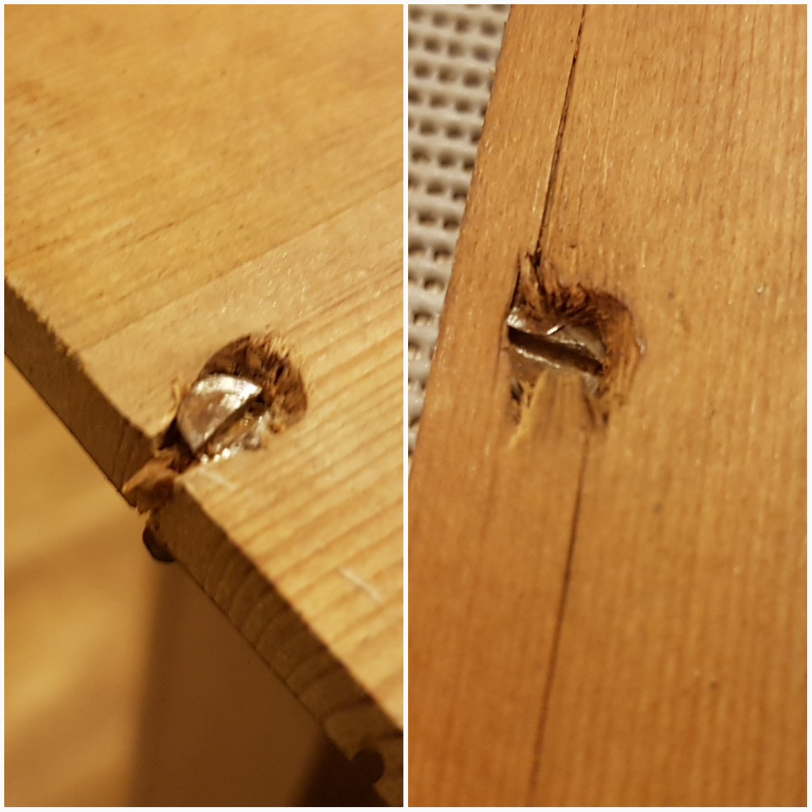

Yodek 2549 #121 Napisano 19 Listopada 2018 Nie narzekam! "Burę" to miałam na myśli wytyk z czytaniem strony ;-)A wskazówki bezcenne - staram się i pięknie dziękuję. Bez nich chyba bym nie zaczęła ☺PM - Ty masz już więcej doświadczenia, ja to na końcu kolejki ☺ ;-) Teraz to mam dylemat jak wyciągnąc wkręty z pleców. Łby są tak zagłębione w drewnie że tylko się obracają a nie wysuwają...A popękane tam wokół jest i trochę straszno żeby siłą operować. 0 Udostępnij tę odpowiedź Odnośnik do odpowiedzi Udostępnij na innych stronach
LESKOS 3499 #122 Napisano 19 Listopada 2018 Nie narzekam! "Burę" to miałam na myśli wytyk z czytaniem strony ;-)A wskazówki bezcenne - staram się i pięknie dziękuję. Bez nich chyba bym nie zaczęła ☺PM - Ty masz już więcej doświadczenia, ja to na końcu kolejki ☺ ;-)Teraz to mam dylemat jak wyciągnąc wkręty z pleców. Łby są tak zagłębione w drewnie że tylko się obracają a nie wysuwają...A popękane tam wokół jest i trochę straszno żeby siłą operować.Pokaż proszę zdjęcie 0 Czasem lepiej powiedzieć coś, nie mówiąc NIC! 🤔 Udostępnij tę odpowiedź Odnośnik do odpowiedzi Udostępnij na innych stronach
longcase1 481 #123 Napisano 19 Listopada 2018 Nie narzekam! "Burę" to miałam na myśli wytyk z czytaniem strony ;-)A wskazówki bezcenne - staram się i pięknie dziękuję. Bez nich chyba bym nie zaczęła ☺PM - Ty masz już więcej doświadczenia, ja to na końcu kolejki ☺ ;-)Teraz to mam dylemat jak wyciągnąc wkręty z pleców. Łby są tak zagłębione w drewnie że tylko się obracają a nie wysuwają...A popękane tam wokół jest i trochę straszno żeby siłą operować.Coś mi się wydaje że była ciężka noc, biorąc pod uwagę godzinę wpisu;-)) prace renowacyjne są absorbujące;-) 0 Udostępnij tę odpowiedź Odnośnik do odpowiedzi Udostępnij na innych stronach
Yodek 2549 #124 Napisano 19 Listopada 2018 (edytowane) Longase1 - jest odrobina racji, noc nie należała do udanych. Renowacja absorbowała mnie mocno zaprzątając myśli, wiercąc się z boku na bok.Ale ja się domyślam dlaczego. W zasadzue nie piję alkoholu a tutaj wciągałam całymi płucami opary "spirytualiów" z politury i chyba byłam nieco ten tego..nawziewana Właśnie zastanawiam się czy mogę już za kierownicę siadać ;-)LES - zaraz zrobię, Edytowane 19 Listopada 2018 przez Yodek 0 Udostępnij tę odpowiedź Odnośnik do odpowiedzi Udostępnij na innych stronach
Yodek 2549 #125 Napisano 19 Listopada 2018 Kto to widział żebym ja o siódmej rano w samochodzie, na parkingu przed sklepem zdjęcia obrabiała do posta na forum ;-) Tak te śruby wyglądają. Myślałam żeby trza ostrym narzędziem obkrajać od góry żeby udrożnić odejście wkrętów..tylko czy krawędzi nie rozwalę. Pozostałe też nie wychodzą ale nie są popękane 0 Udostępnij tę odpowiedź Odnośnik do odpowiedzi Udostępnij na innych stronach
