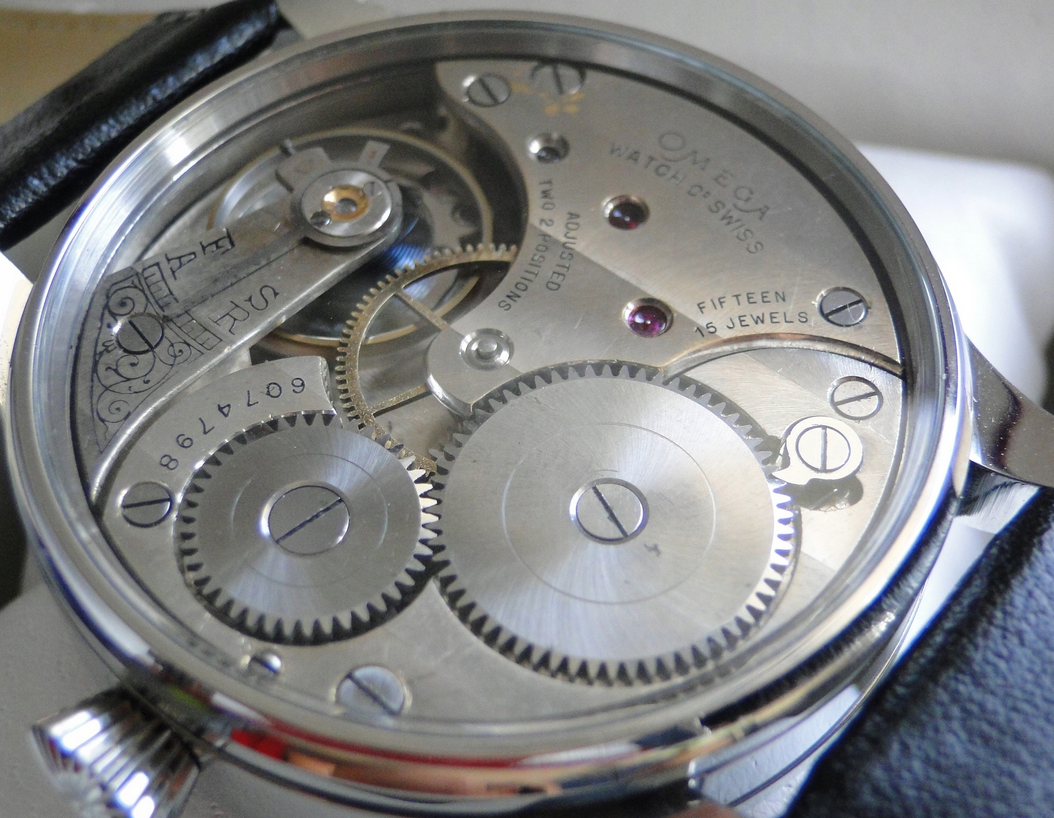

zapoznałem się z tematami dotyczącymi sprawdzenia oryginalności zegarka. Dodatkowo przeczytałem post w temacie jak zadawać pytanie o autentyczność.
Proszę o Waszą opinię w temacie autentyczności zegarka jaki nabyłem:
Jest to Omega - ok. 100 lat (deklaracja sprzedającego), mnie niestety nie udało się dojść do jej wieku.
Problemy jakie zaobserwowałem to:
chodzi max. 12h po nakręceniu
spóźnia się ok 3-5 min na 12h
potrafi stanąć po 3-4h po nakręceniu mimo, że w zasadzie sprężyna nie wymaga nakręcenia - max. 2 ruchy palcami
klamra i pasek nie są oryginalne
Proszę o Waszą opinię także w temacie tych spostrzeżeń.
Jedyne co tu jest Omegi to stary mechanizm z zegarka kieszonkowego. Nic więcej.
Jeśli masz możliwość zwrotu tego "zegarka" do sprzedawcy to polecam dokonanie takowego.

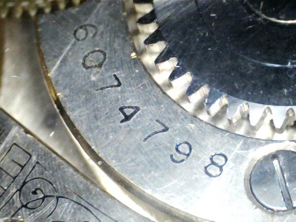

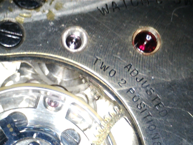

Ten rodzaj zegarka to tzw. pasówka. Mechanizm zegarka jest oryginalny, pochodzi  z zegarka kieszonkowego wyprodukowanego na początku XX w. Reszta czyli tarcza, wskazówki, koperta to produkty współczesne. Problemy, które zauważyłeś świadczą o jego niesprawności oraz prawdopodobnie skróconej sprężynie naciągowej.
Numery seryjne od 6 000 000 mogą wskazywać, że mechanizm pochodzi z roku 1923. Reszta niestety współczesna. Patrząc na stan mechanizmu, to zapewne był czyszczony (przygotowany do sprzedaży). Większą punktualność można uzyskać przez regulację, zwłaszcza, że na zdjęciu widać, że aktualnie jest środkowe położenie. Co do zatrzymywania się i krótkiej rezerwy chodu, to przyczyn może być kilka, jednak zgadzam się, że główna przyczyna może leżeć w doborze sprężyny: zbyt krótka, zbyt długa, zbyt gruba, niedopasowana do bębna i przy rozprężaniu ociera o bęben. Najlepszy pomysł to zwrot do sprzedawcy. Jeśli jednak chcesz zachować zegarek i nie przeszkadza Ci, że oryginalny jest tylko mechanizm, to proponuję wizytę u zegarmistrza. Regulacja będzie prostą czynnością, jednak dobór sprężyny, jeśli to okaże się przyczyną problemów, może sporo kosztować i pewnie zajmie trochę czasu. Ponadto nie każdy zegarmistrz podejmie się takiej naprawy.
Ważne przy wyborze zegarka- pasówki jest to, że mechanizmy kieszonkowe nie mają zabezpieczeń antywstrząsowych. Przez to noszenie ich na nadgarstku, do codziennego użytkowania, nie jest polecane
Dziękuję Wam bardzo za opinie. Zdecydowałem się na zwrot OMEGI. Pozostaje mi dalej szukać wymarzonej Omegi.
Załóż w dziale Poszukuję jaka omega Ci się marzy, a Koledzy na pewno zaproponują Ci coś wartego uwagi.
