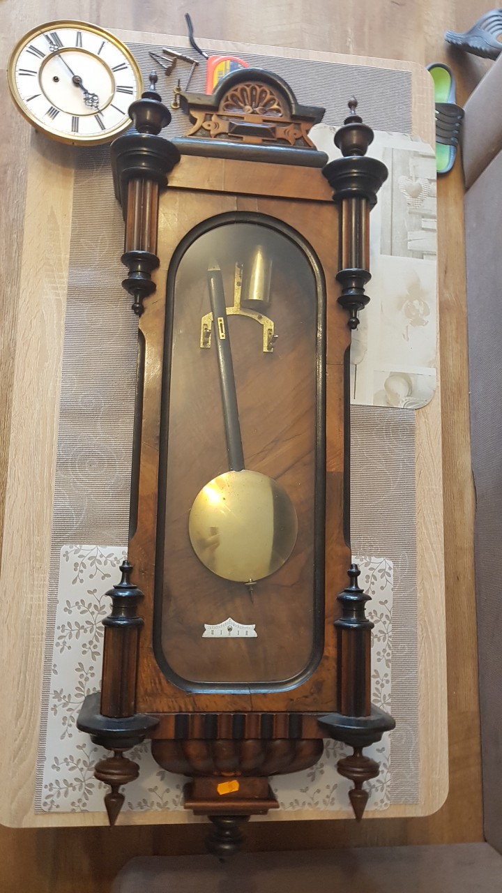

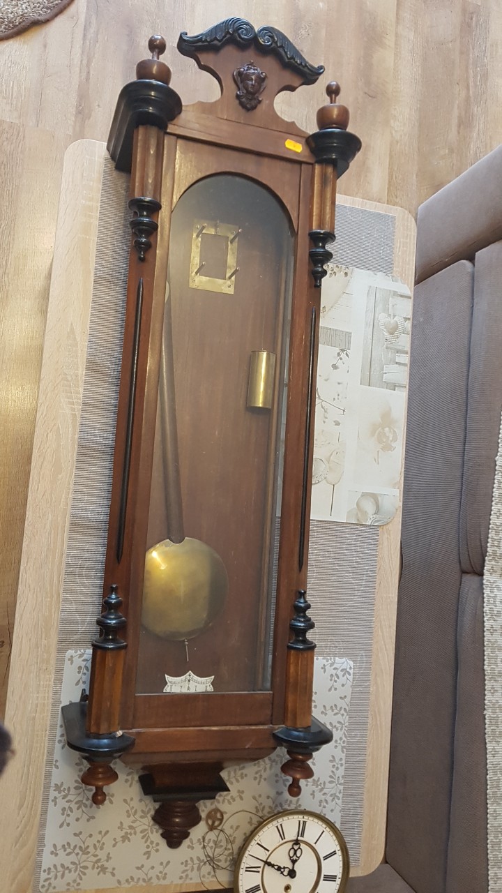

Pozwolę sobie tu umieścić zegary do identyfikacji o ile się da, i okres z którego mogą pochodzić.

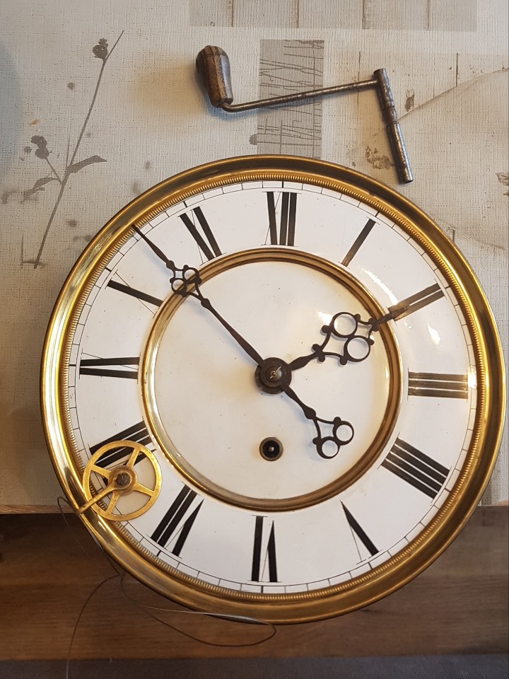

Pierwszy to ciut chyba wiem jaki. I kilka uwag z mojej "dedukcji" na jego temat.
Nazwa "jakiś Remember" dla mnie to nie znaczyło kompletnie nic.. Dla sprzedającego chyba też.
Pokopawszy w forum to jakby Resch?
Z jakiego okresu może pochodzić mechanizm?

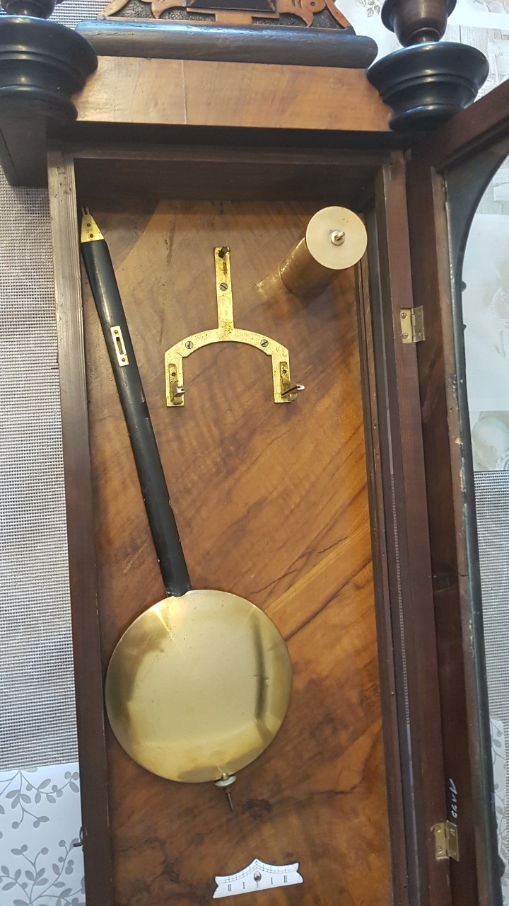

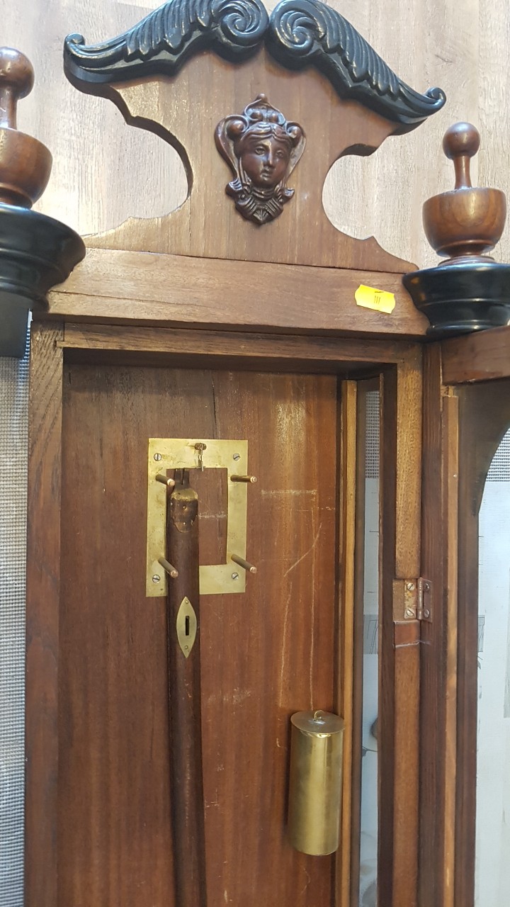

Wskazówki to zupełnie z czapy, wyglądają jakby były plastikowe. Skrzynia niby podobna do reszowych ale nie całkiem, odbiegają detale - tralki, zwieńczenie korony, "panieńka" zamiast kółka..
Wieszak, okucie wahadła nie numerowane, raczej nieoryginalne, soczewka też. Ale dziur po innym wieszaku nie widzę, może pod wieszakiem..
Wychylnik sobie mazakiem ktoś namalował ;)
I ta czaderska korbka :P
Kilka zdjęć zaraz wrzucę
Edytowane przez Yodek
Ten Resch jest bardzo, bardzo nie tak. Skrzynia, wieszak, wskazówki, lutowana waga, wahadło: soczewka nie jego, okucie górne i śruba regulacyjna z czapy, sterczyny fantazyjne, no tak sobie ktoś podłubał.
Aż się boję pisać, bo zwykle robisz odwrotnie, ale Resch zasługuje na szacunek- nie kupuj tego poskładańca.
Jeśli mogę radzić- doczytaj o "jakimś Remember". To jeden z lepiej opracowanych tematów na forum i zegary zacne.
PS. korbka nawet przy GR nie leżała... Może być od pocztowego M&Sohn.
edit: nie, ktoś sobie ją IMO wyrzeźbił. Przy urzędowym jest porządniejsza.
On jest kupiony w hurcie z pozostałymi. Nie kupowałam go jako Rescha, to wyszło w zasadzie po zakupie.

Właśnie się cieszę bo nie wiedziała Yodek co brała. "Rychu" jest mój choć bez rodowodu. ;)
Z pewnością zmienię wskazówki bo mnie oczy bolą od tych tandetnych i tralki chyba..Cena zakupu zegara raczej niewielka więc nie ma co narzekać przecież.
Pozostałe też nieznane. Może ktoś pomoże je skojarzyć..
Liczę jeszcze, że jakiś przybliżony okres pochodzenia "rycha" uda się określić ☺
Pewnie w temacie Rescha znajdziesz dobre fotki jak to powinno wyglądać. Rakietoplan GR nie jest tajemniczym zegarem pełnym niespodzianek. Gdyby jakimś cudem nie było- napisz, to podeślę szczegóły. Mam takiego dużego i małego. Wskazówki powinny być właściwe dla producenta, kiedyś widziałem na All. gościa, co robił całkiem dobre kopie. Lub wypiłuj sama wzoru angielskiego- są proste dosyć i też pięknie podpasują. Jeśli oczywiście chcesz. Tam masz mnóstwo pracy, by go zrobić zgodnie z fabrycznym projektem.
Tabela do datowania mechanizmu Twojego GR jest umieszczony w wątku o  tych zegarach.
Fibo - dziękuję. Wątek o tych zegarach bardzo obszerny. Zejdzie trochę czasu nim go przeczytam ☺ Może uda się trochę zminimalizować jego "wielozegarowość" chćby poprzez dobranie w miarę właściwego wzoru wskazówek i tralek.
Nie mam pojęcia czy są osiągalne wahadła i wieszaki - ale będzie numeracja niezgodna. Czy to jest poprawnie wstawić choć fabryczne Rescha ale nie od kompletu? Ma to sens?
Chyba ma. Są. Miałem soczewkę, dałem koledze. Gdzieś upchnąłem sam kijaszek ze śrubkami i wychylnik (były dość niestarannie, ręcznie malowane aż do końca). Wskazówki też się trafiają.
Są? To dobrze :) będę śledzić w takim razie skoro ma to sens.
Jezeli ktoś, coś do zbycia to ja chętnie odkupię☺

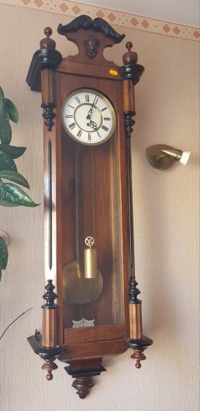

To lecę dalej.
Rakietoplanik mniejszy.
Od krawędzi tarczy do końca wahadła to ok 51. Skrzynka dł.ok 100 cm. Tarcza 18 cm.
Jakiś zliliputowany, w jakby ciut za dużej skrzynce. Chyba nie dwarf?
Dziur po innym wieszaku nie widać

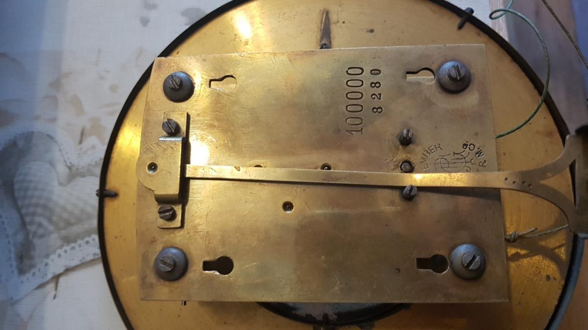

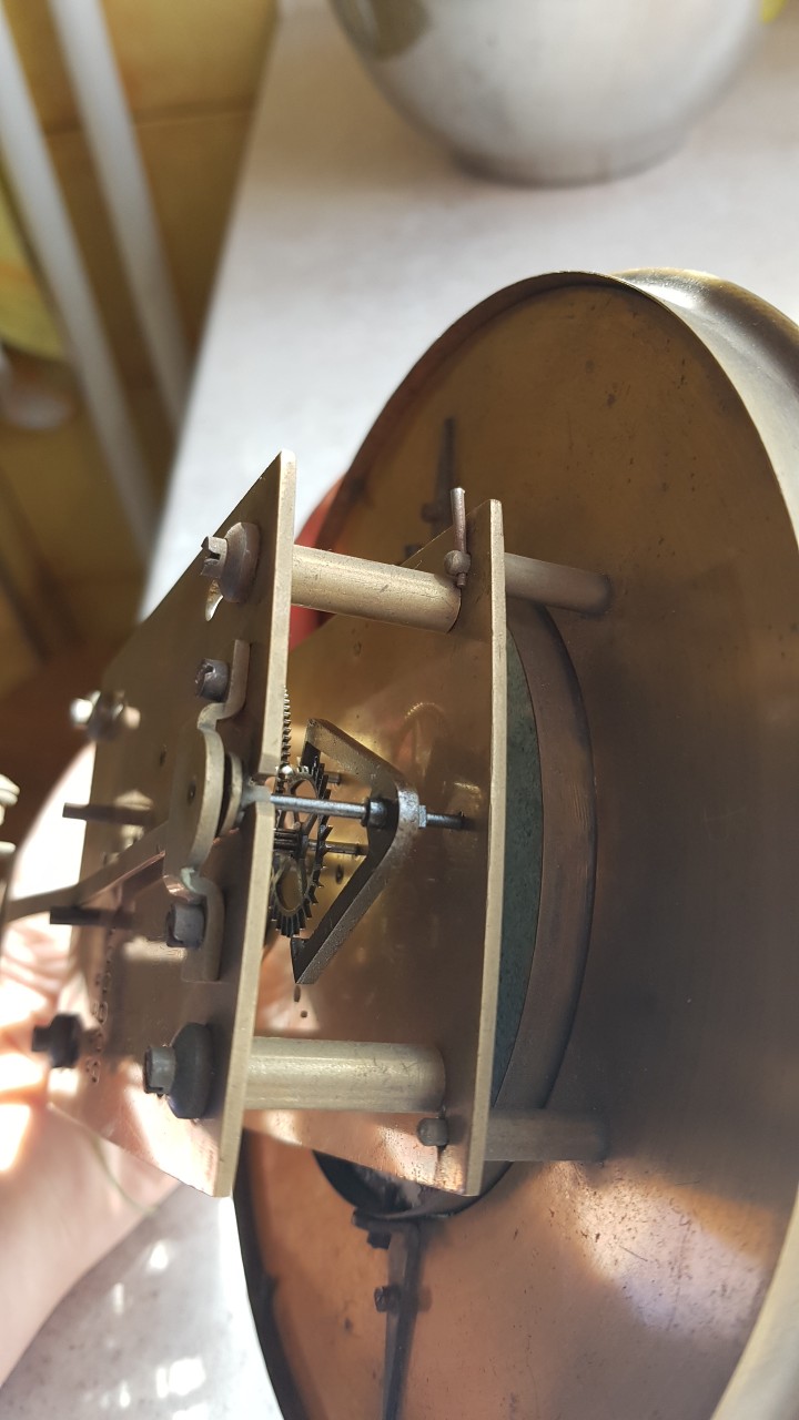

Ta śruba w tylnej płycie jest koszmarna
Dokładnie!
Wygląda jak nowotwór.. blee
Obawiam się że jest tam gwint zniszczony i to dlatego taka kicha jest zrobina:-/
Opss.. A ja myślałam, że to chyba z powodu zagubienia :/

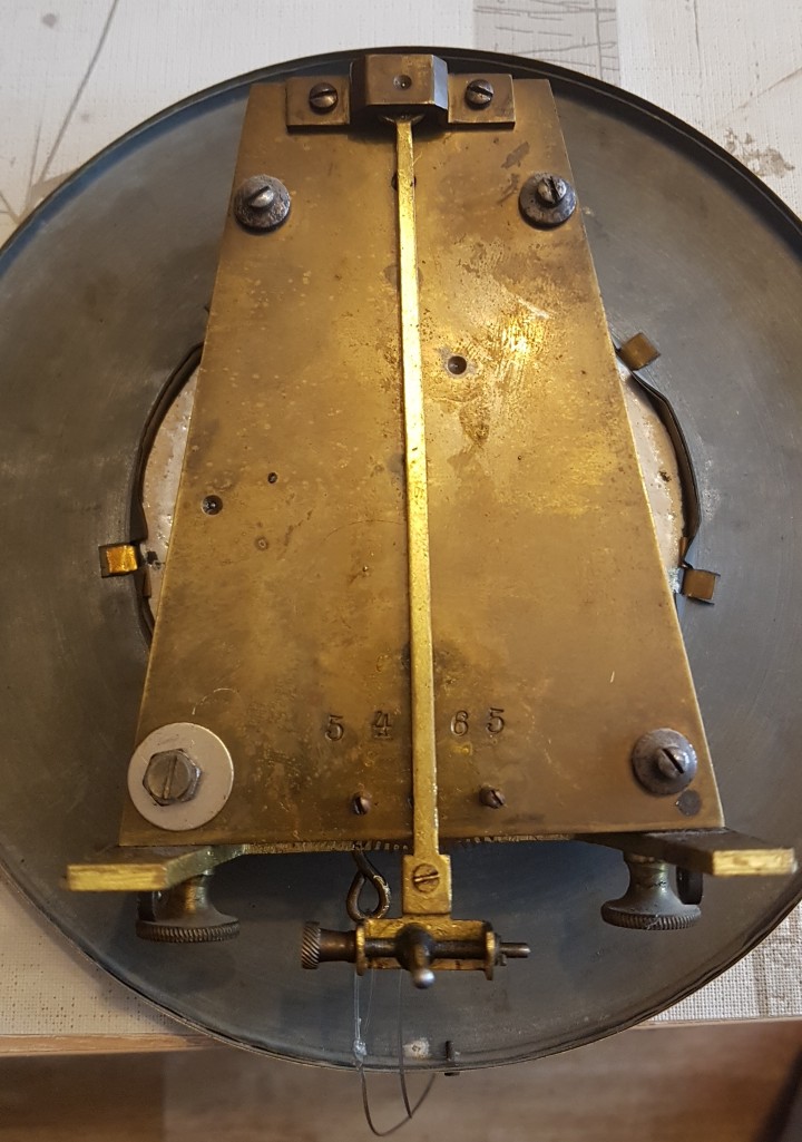

Niesygnowana Germania.
Germania? Ale numer.. Do rana nie będę spać ;)
Dziękuję!!
Ale to nie jest jakiś szczególny kłopot
Nie jest kłopot? No tak! Zapcham jakimiś pakułami i będzie git dzban :) Edytowane przez Yodek
Następny proszę...ę... B)

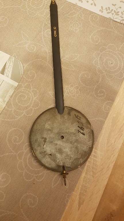

Tak trochę po roku 1880. Zobacz soczewkę wahadła od tyłu. Germania chyba najdłużej ze świebodzickich producentów miała tam ręcznie wypisany numer seryny. Myślę, że zaplombowanie gwintu w słupku i dobranie śruby to niewielki problem.
O, pisałem razem z Kolegą :)
Następny..yy..y będzie. Chyba że do rana macie czas i nerwy to czytać

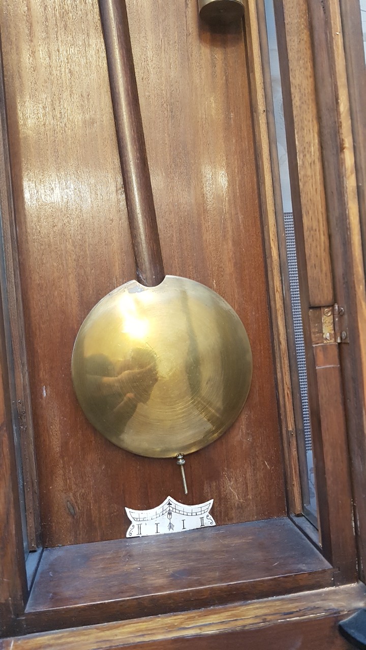

Tył soczewki pokaż.
Już, ein moment.. :)
Jest numer!!
Ale nie ten sam :/
To na 100% "pomyłka z epoki". Nikt by teraz nie dobrał wahadła do dwarfa Germanii.
To ona jest jednak dwarf?
Krasnolud...fajny jest
Mam krasnoluda!! Ludzie- krasnoluda mam. :D :D
