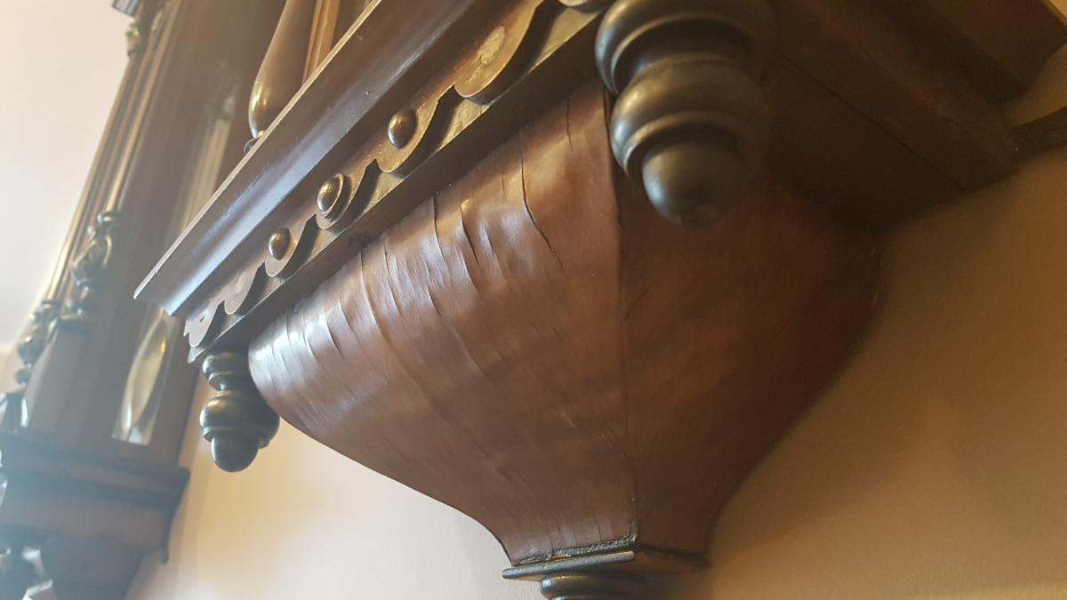

Tak też myślę. Zawsze to jakieś nowe umiejętności się zanabędzie. Ale tak czy siak forniru chyba się nie da naprawić. Trza by zdjąć stary i położyć cały płat nowy.. A ja mam "drewniane" ręce w stolarce

Wilgoć , pewnie myli go , itp.
Ja też stolarki nie ogarniam , ale mi wygląda , że żelazkiem można , a później ocenisz efekt :)
Jak , niezadawalająco , to nowy fornir.
Koledzy , co praktykę w tym mają , pewnie coś lepiej powiedzą :)

Myślicie że można ogrzać fornir? Żeby choć zmiękł i osiadł, bo odstaje od podłoża? Jakby dał się splaszczyć, to szczeliny może jakoś bym ogarnęła

Woreczki z piaskiem potrzebne, deseczki i ściski , fornir (orzech?) i  ostry nożyk do PCV . Fornir najlepiej wilgotny. Klej , ja używam klasy D3 Z TYTANA , ale można i kostny. Woreczki lekko podgrzewasz w piekarniku do 60 stopni przykładasz do przyklejonego/klejonego forniru , na to deseczka lub kilka i lekko ściskasz, dokładnie dopasowując. Po godzinie można zdjąć. Łatwe to nie jest i wymaga 4 rąk najlepiej ... próbuj ! :ph34r:

Fornir lekko zwilżę, folia, na to poduszkę erektryczną przyłożyę, jako docisku użyję własnego siedzenia, zaizolowanwgo folią alu żeby prund i temperatura nie uszkodziła mojego oryginalnego forniru na pośladkach

Żeby się powiodło musisz uplastycznić klej, nic innego. Jeśli jest to klej glutynowy to nawilżenie, ogrzanie i przyprasowanie powinno poskutkować. Leskos ma praktykę, to jego porady powinny być skuteczne...
Na to po cichu liczę. Kładzenie nowego forniru mnie przerasta.

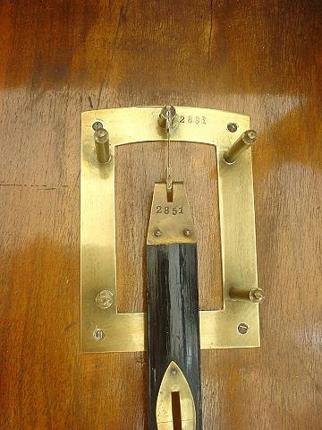

W Rememberze wahadło było chyba dodane do sprzedaży. Zegar nie chodzi poprawnie na nim tyle co zdążyłam zauważyć, bo coś wydaje mi się, że za długie. Dolna regulacja całkowicie na max, a i tak się późni.
Okucie wahadła podgięte chyba też po to żeby go skrócić.
Zdaje się że trzeba by okucie zdjąć i kijaszek lekko u góry skrócić.
A poza tym pod wieszakiem nie ma żadnych innych dziur.
Wychodzi na to że wieszak ze skrzyni musiał być dopasowany do mechanizmu a to by znaczyło że skrzynia też nie od niego..

A na wieszaku jest końcówka numeru seryjnego? Dopiero teraz zauważyłem, że na zdjęciu jest jakiś taki krzywawy i nie ma łuczka u góry , jaki powinien mieć wieszak chodzika (i kwadransowca), zgodnego z obrysem płyt.
