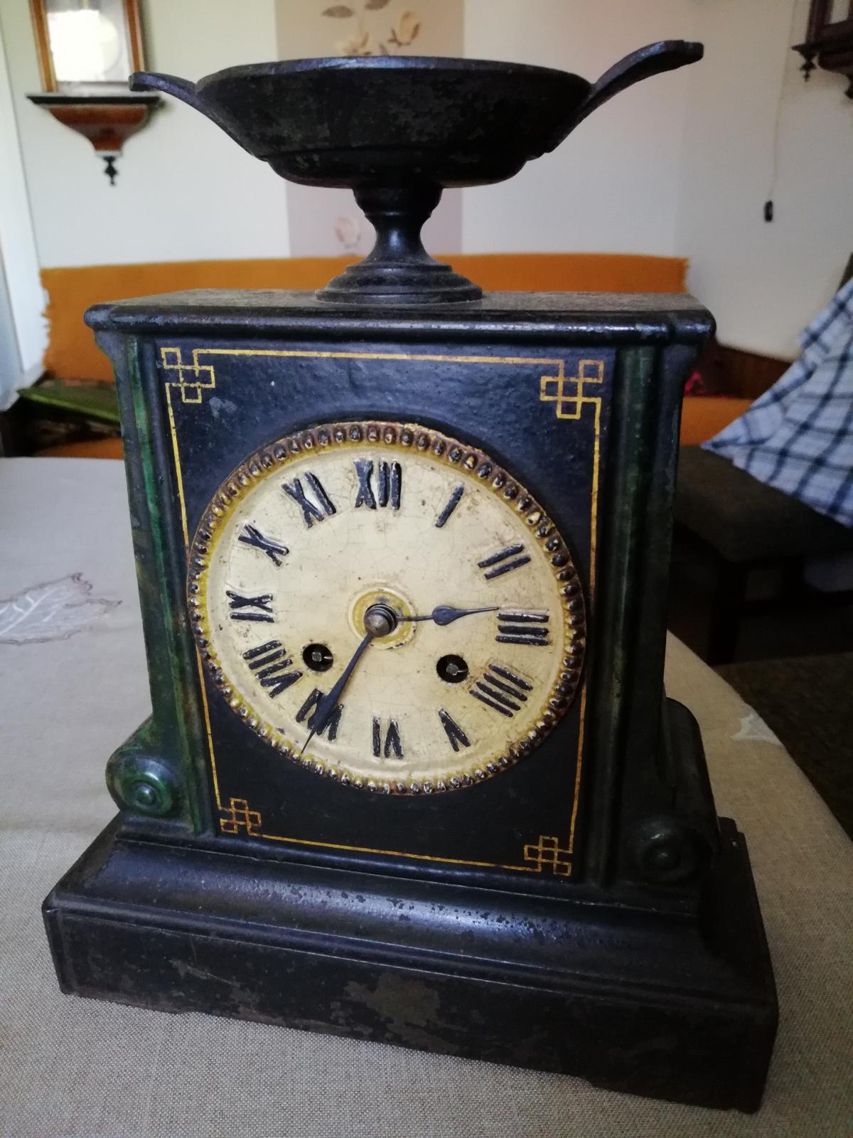

JASI 1218 #82 Napisano 13 Sierpnia 2019 Odechciało mi się czekać na odpowiedź "kiniola", a wystarczyło tylko tak lub nie, może się kiedyś doczekam.Przypomniało mi się, że mam taki zegar kominkowy, obudowa metalowa. Nie wiem, ale myślę, że żeliwna. Przed kilkoma laty był dwukrotnie u zegarmistrza, chodzi i dzwoni prawidłowo.Wewnątrz mechanizm taki sam jak zaprezentował w 10-tym poście tego tematu "tarant".Wygląda mi to na Japy, ale pewności nie mam.Mechanizm to brocot. Czy ktoś spotkał się z zegarem w takiej obudowie, jaki może być wiek tego zegara?Jeszcze jedno, czy do tego mechanizmu do podkręcania trzeba używać dwóch kluczy?Były różnej wielkości kwadraty, zegarmistrz wyrównał obydwa na wymiar 3x3.Zmierzyłem też wymiary bębnów dla porównania z moimi brocotami wiszącymi, ale są zupełnie inne. 0 "Na żadnym zegarze nie znajdziesz wskazówek do życia" Udostępnij tę odpowiedź Odnośnik do odpowiedzi Udostępnij na innych stronach

JASI 1218 #87 Napisano 16 Sierpnia 2019 Czy nikt się nie spotkał z takim mechanizmem w takiej obudowie?Na forum i w internecie nic nie znalazłem... 0 "Na żadnym zegarze nie znajdziesz wskazówek do życia" Udostępnij tę odpowiedź Odnośnik do odpowiedzi Udostępnij na innych stronach

tarant 2972 #90 Napisano 16 Sierpnia 2019 Serio, gdybym taki widział, to raczej bym go zapamiętał. Mam dwa długowahadłowe z grzebieniowym systemem bicia, ewidentnie tego samego producenta. Inna sprawa, że w internecie werki we francuskich zegarach kominkowych pokazuje się dużo rzadziej niż przy prezentowaniu wiszących zegarów. Na żywo też się zwykle nie chce tam zaglądać... 0 Pozdrawiam Piotr Tolerancja musi być nietolerancyjna wobec nietolerancji. Němec z Královce Udostępnij tę odpowiedź Odnośnik do odpowiedzi Udostępnij na innych stronach
JASI 1218 #91 Napisano 16 Sierpnia 2019 Dzięki "tarant", faktycznie jak są zdjęcia zegara to rzadko są zdjęcia mechanizmu. Obejrzałem mnóstwo różnych zdjęć, na różnych stronach i takiego nie znalazłem. Było kilka bardzo podobnych, ale większych i w marmurze. W żeliwie nigdzie nie spotkałem. Podskrobałem trochę od spodu i myślę, że to jest żeliwo.Jeżeli chodzi o datowanie to nie mam pojęcia i strzelałbym tak na koniec XIX wieku. 0 "Na żadnym zegarze nie znajdziesz wskazówek do życia" Udostępnij tę odpowiedź Odnośnik do odpowiedzi Udostępnij na innych stronach
fibo 416 #92 Napisano 16 Sierpnia 2019 Kiedyś na aukcji w UK oglądałem skrzynkę zegarową z żeliwa, niestety bez mechanizmu. Dlatego mnie zainteresowała przez chwilkę, bo wyglądała jak te "marmurowe" francuziki, ktoś wyraźnie chciał zrobić podobnie. Moim zdaniem to była bardzo zbliżona rzecz do Twojego nabytku. Niewiele wnoszę do rozmowy, ale w każdym razie zdarzały się takie wynalazki. edit: a po napisaniu posta wrzuciłem w ebay.uk "cast iron clock" i prócz Ansonii z zupełnie innym mechanizmem wyszło np. to: https://www.ebay.co.uk/itm/Original-Wrought-iron-French-Mantel-Clock-circa-1870/202665583644?hash=item2f2fcf641c:g:NY4AAOSwNNda-wHq 0 Udostępnij tę odpowiedź Odnośnik do odpowiedzi Udostępnij na innych stronach

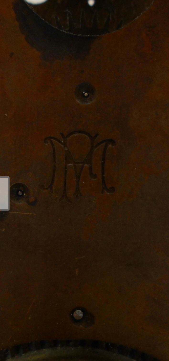

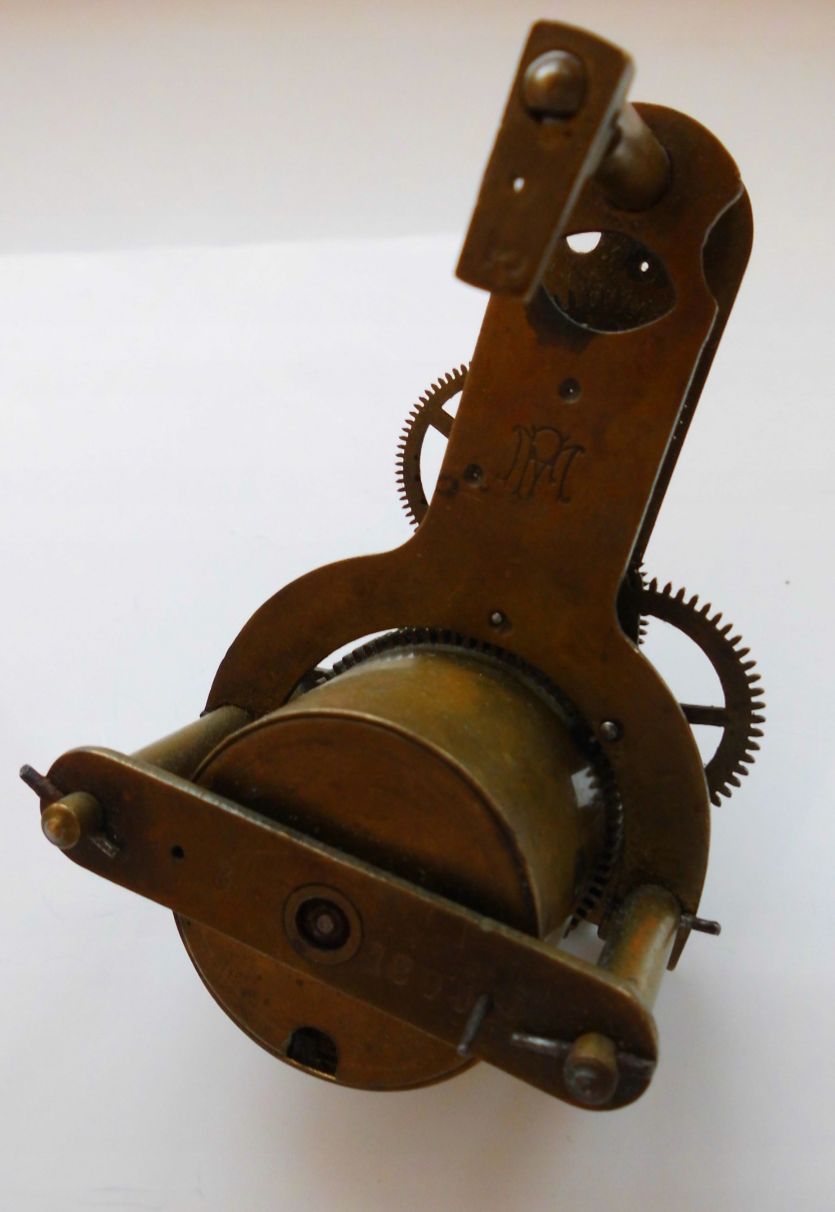

JASI 1218 #93 Napisano 17 Sierpnia 2019 Wielkie dzięki "fibo", zrobiłeś mi fajny prezent. Poszukałem dosyć dokładnie i znalazłem 3 sztuki w żelazie, stali z różnymi mechanizmami. Dwie podobne obudowy w brązie, ale cyferblat za szybką, a u mnie nie jest on niczym osłonięty i odlany razem z obudową. W sumie znalazłem 3 takie mechanizmy chodzików sygnowane Japy Freres, myślę że, te chodziki, ten mój mechanizm i te 2 taranta to ten sam producent, i chociaż mój nie ma sygnatury to na 99% jest to Japy. Wiem, że nie powinno się wrzucać zdjęć z aktualnych aukcji, ale po małej obróbce...Oczywiście zaraz porównałem też mechanizm chodzika Japy do chodzika Lenzkircha, ale są tylko podobne. Z tych zdjęć widać sporo różnic.Znalazłem tam też inną ciekawostkę. Od 3 lat mam budzik wahadłowy z sygnaturą Japy Freres, ale tylko na obudowie, na mechanizmie nie ma nic. Chciałem go wrzucić w temacie o budzikach, żeby ktoś potwierdził, czy jest to Japy czy nie, ale znalazłem kilka takich mechanizmów i teraz mam pewność, że to na 100%Japy Freres. Wczoraj też po sześciu latach poszukiwań trafiłem też całkiem przypadkiem na zegarmistrza z Danii, którego napis mam na cyferblacie jednego z mechanizmów, ale o tym napiszę późnej, bo aukcja jeszcze w toku...No nic piękny dzień dzisiaj, tyle nowych odkryć i wiadomości...Pozdrawiam JacekPS Hurra udało mi się wrzucić zdjęcia w tekst, człowiek uczy się całe życie... 0 "Na żadnym zegarze nie znajdziesz wskazówek do życia" Udostępnij tę odpowiedź Odnośnik do odpowiedzi Udostępnij na innych stronach
tarant 2972 #94 Napisano 17 Sierpnia 2019 Ewidentnie francuski rodowód tego typu werków potwierdzali Niemcy, używając na własne klony takich nazw "Japy System", Japyuhren lub Japy'ische. W CK Josef Mullhauser rozpoczął produkcję takich w roku 1882. 0 Pozdrawiam Piotr Tolerancja musi być nietolerancyjna wobec nietolerancji. Němec z Královce Udostępnij tę odpowiedź Odnośnik do odpowiedzi Udostępnij na innych stronach
