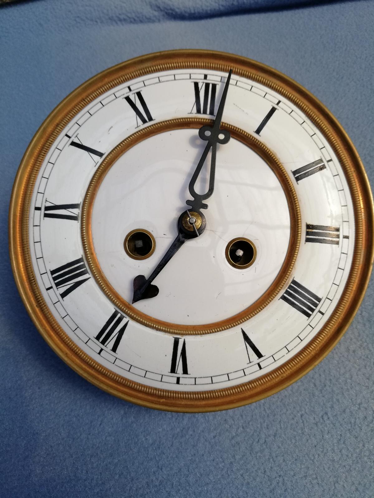

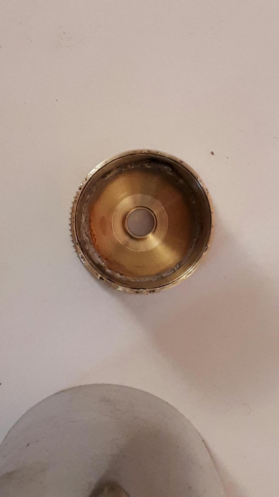

JASI 1257 #1 Napisano 16 Czerwca 2019 Postanowiłem założyć ten temat, w którym będę prosił o pomoc w identyfikacji i w naprawach zegarów jakie będę próbował wskrzeszać do życia.Na początek chciałbym jednak wrócić do tematuhttp://zegarkiclub.pl/forum/topic/175735-prośba-o-rozpoznanie/rozpoczętego przez PM1122. Wtargnąłem tam ze swoim chodzikiem, bo wydawał mi się podobny do przedstawionego przez PM1122.Odesłano mnie do początków Lenzkircha do Francji, do Besancon gdzie znalazłem Muzeum Czasu. Świetne zdjęcia zamieścił kiedyś janekp w temacie :http://zegarkiclub.pl/forum/topic/69463-musee-du-temps-besancon/?hl=besanconW Besancon w Katedrze św Jana znajduje się też piękny zegar astronomiczny, jedno ze zdjęć poniżej, pozostałe tutaj:https://pl.tripadvisor.com/Attraction_Review-g187143-d2397575-Reviews-Horloge_Astronomique_De_la_Cathedrale-Besancon_Doubs_Bourgogne_Franche_Comte.html#photos;aggregationId=101&albumid=101&filter=7&ff=340631716 To jest link do Muzeum Czasu z aktualnym planem wystaw :http://www.mdt.besancon.fr/events/ Między innymi będzie też wystawa"Zegarmistrzowskie dziedzictwo przemysłowe w Besançon i Haut-Doubs" może znalazłoby się coś o początkach Lenzkircha, ale ja niestety nie pojadę. W sumie chciałem założyć osobny temat o zegarach podobnych do Lenza np "Jakby Lenzkirch", albo "Jak nie Lenzkirch to co". Doszedłem jednak do wniosku, że nic to nie wniesie nowego, tyle tylko że zegary tego typu byłyby w jednym miejscu na forum.Na naszym forum w temacie PODZIWIAJMY ZEGARY LENZKIRCH, Koledzy FRANEK i janekp umawiali się, że rozmontują kilka mechanizmów, porobią pomiary...Na NAWCC podobnie, ale do pomiarów nie doszło.Podsumowując moje wycieczki do początków Lenzkircha doszedłem do wniosku :jeżeli coś wygląda jak kaczka, ma płetwy jak kaczka, pływa jak kaczka, wydaje odgłosy jak kaczka to wcale nie znaczy, że to musi być kaczka, równie dobrze może to być gęś...Zatem niech tak pozostanie, że moje niby Lenze to gęsi, a czym naprawdę są, no cóż..To porównanie z kaczką przewija się i na naszym forum i na NAWCC. Nie wiem czy są to słowa Georga Everetta, bo nie mam dostępu do Jego książki, ale pozwoliłem sobie to porównanie przytoczyć.Wracając do tematu, Mistrz longcase1 zaproponował dorobienie bębna do mojego brocota i tak po uzgodnieniach bęben pojechał do kliniki. 0 "Na żadnym zegarze nie znajdziesz wskazówek do życia" Udostępnij tę odpowiedź Odnośnik do odpowiedzi Udostępnij na innych stronach

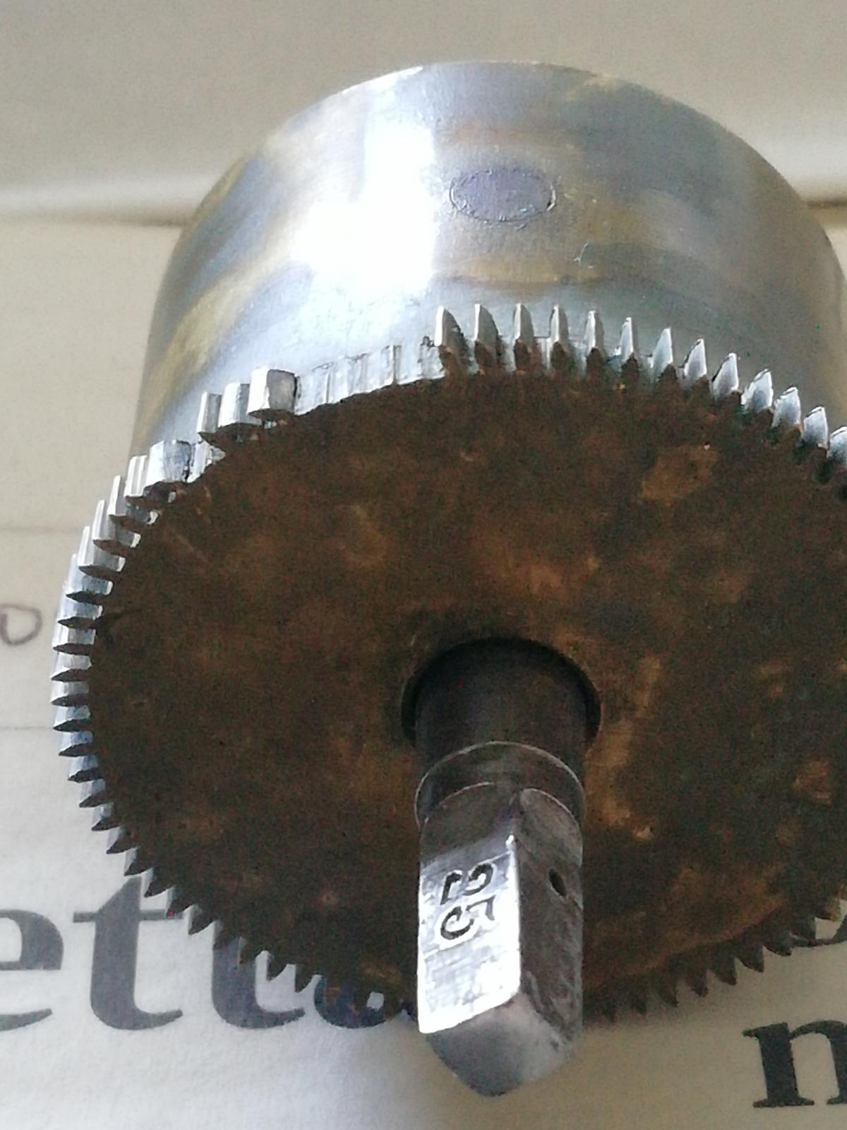

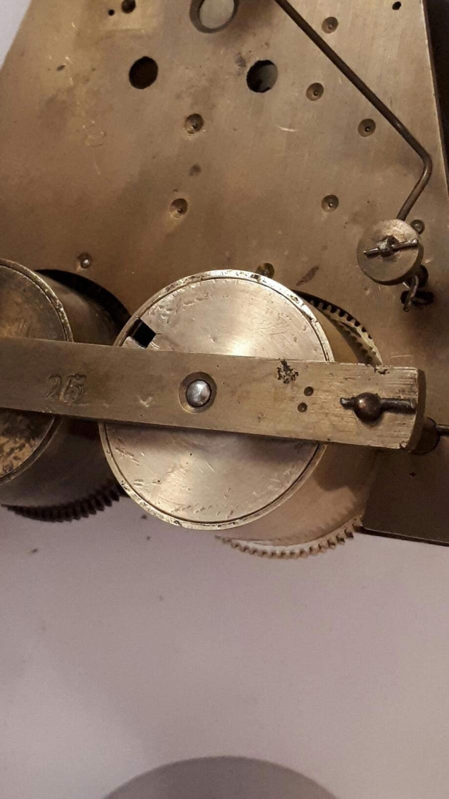

JASI 1257 #3 Napisano 16 Czerwca 2019 Od roku poszukiwałem dawcy i udało mi się kupić mechanizm chodzika za grosze. Skontaktowałem się z Gościem, a On miał cały komplet. Po wizycie u znajomego zegarmistrza wygląda to tak.Szkoda niszczyć taki komplet dla samego bębna. Cieszę się, że longcase1 dorobi nowy. 0 "Na żadnym zegarze nie znajdziesz wskazówek do życia" Udostępnij tę odpowiedź Odnośnik do odpowiedzi Udostępnij na innych stronach

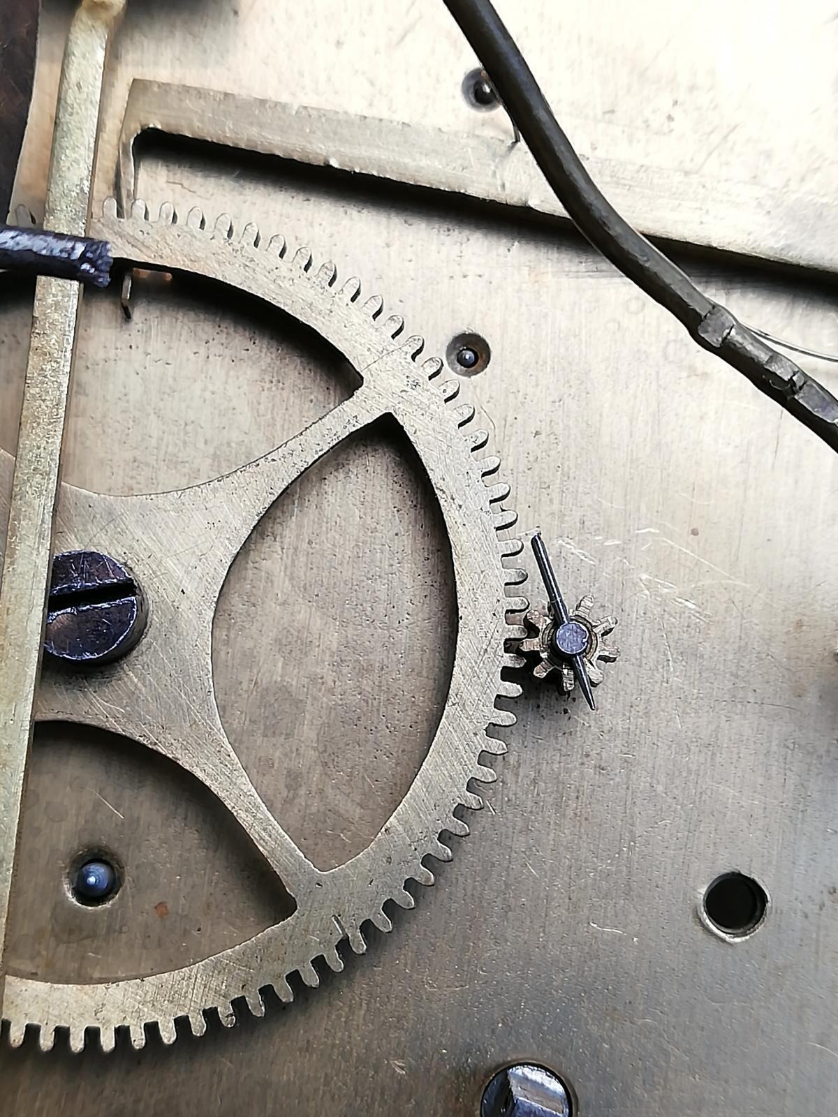

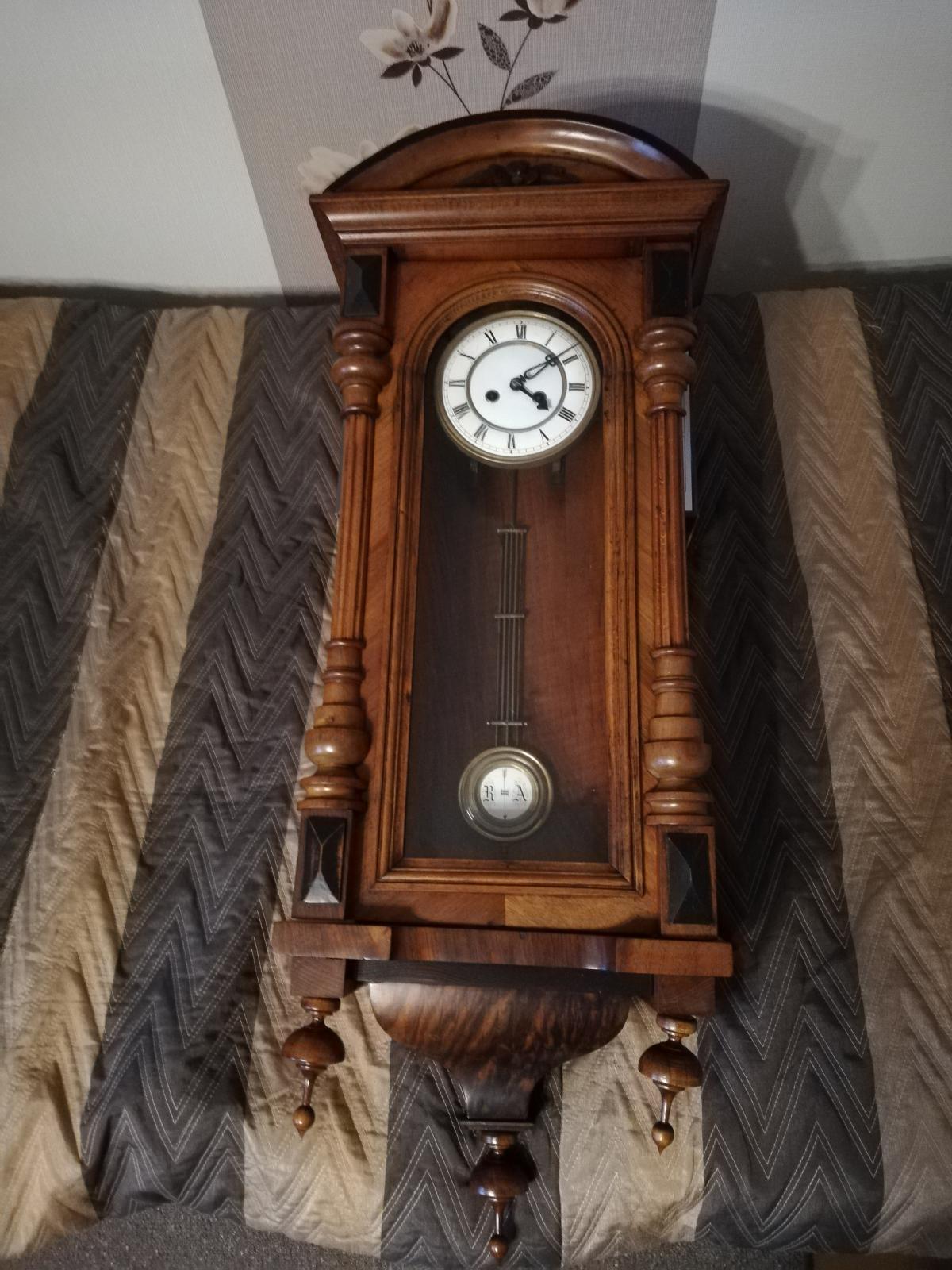

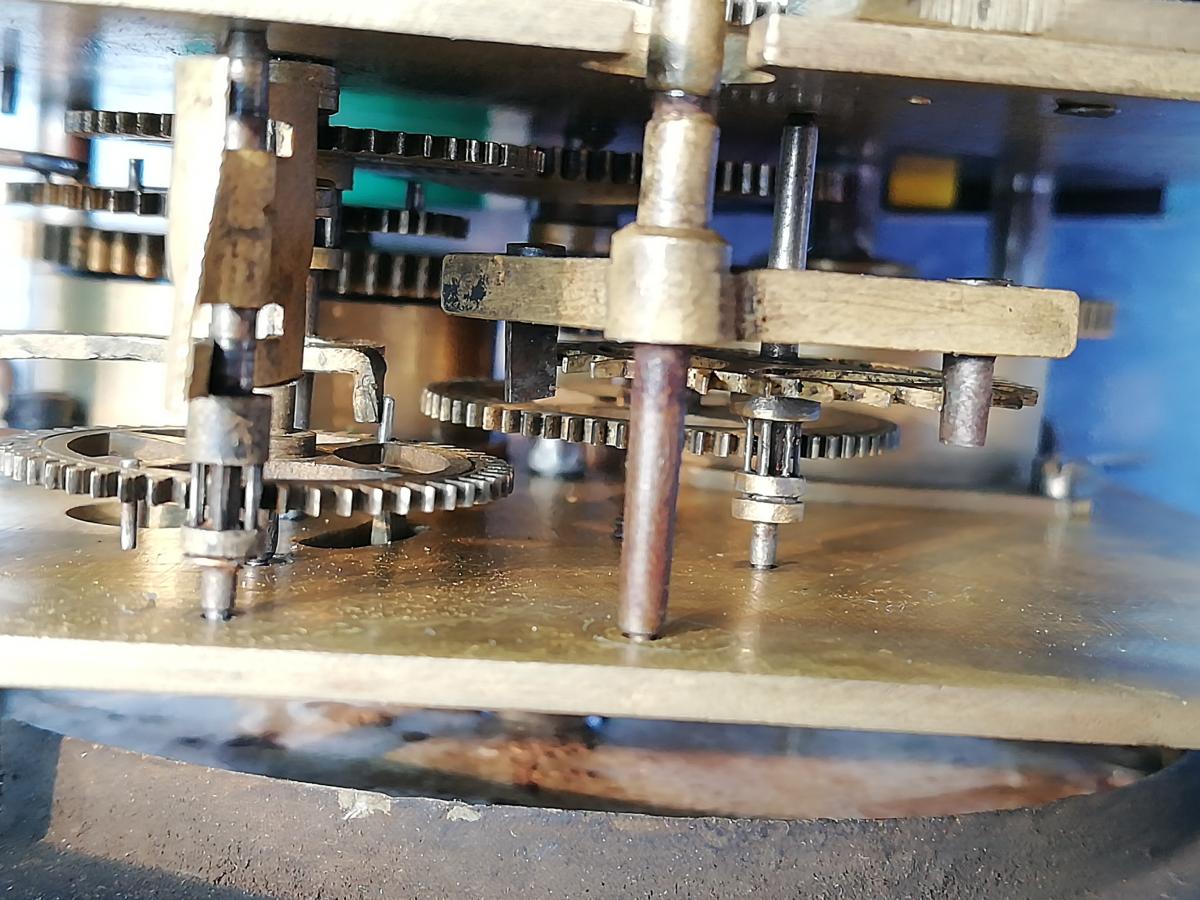

JASI 1257 #4 Napisano 16 Czerwca 2019 Do kliniki Doktora longcase1 pojechał też inny mechanizm. Zegar ten kupiłem jakieś 6 lat temu i był czyszczony przez pewnego samouka, z którym kiedyś współpracowałem. Skrzynka była rozklejona ale cała, posklejał ją, nawoskował. Przy mechaniźmie ktoś wcześniej grzebał i po renowacji zegar gubił bicie. Z tego co mi wytłumaczył Gość naprawiający winą jest małe kółko zębate, które nie jest od tego zegara.Zegar przeleżał w kartonie jakieś 5 lat. Jeździłem z nim po różnych zegarmistrzach, ale kazali mi samemu szukać takiego kółka. Po uzgodnieniu z longcase1 mechanizm w końcu trafił do Niego. 0 "Na żadnym zegarze nie znajdziesz wskazówek do życia" Udostępnij tę odpowiedź Odnośnik do odpowiedzi Udostępnij na innych stronach

kiniol 2284 #6 Napisano 16 Czerwca 2019 Do kliniki Doktora longcase1 pojechał też inny mechanizm. Zegar ten kupiłem jakieś 6 lat temu i był czyszczony przez pewnego samouka, z którym kiedyś współpracowałem. Skrzynka była rozklejona ale cała, posklejał ją, nawoskował. Przy mechaniźmie ktoś wcześniej grzebał i po renowacji zegar gubił bicie. Z tego co mi wytłumaczył Gość naprawiający winą jest małe kółko zębate, które nie jest od tego zegara.Zegar przeleżał w kartonie jakieś 5 lat. Jeździłem z nim po różnych zegarmistrzach, ale kazali mi samemu szukać takiego kółka. Po uzgodnieniu z longcase1 mechanizm w końcu trafił do Niego.Mam taki mechanizm... 0 Porządek na serwisie o niczym nie świadczy. Często najlepsze usługi świadczone są przez geniuszy w totalnym bałaganie… Udostępnij tę odpowiedź Odnośnik do odpowiedzi Udostępnij na innych stronach

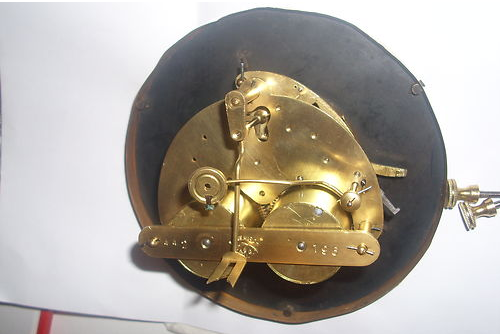

janekp 534 #7 Napisano 16 Czerwca 2019 Dzięki za informacje, poszukam na forum rosyjskim. W cytowanym wcześniej temacie prosiłem o podanie wymiarów bębna z tego mechanizmu Lenzkircha, ale nikt się nie odezwał. Podobno wymiary bębna w tym mechanizmie są te same co w moim uszkodzonym, potwierdził mi to sprzedający z Alle..., ale chciałbym mieć pewność, dlatego prosiłem tu na forum.Mozna byloby pomirzyc czy te bebny z Lenza sa takie same jak w Japy,Japy mam sporo ale lenza takiego nie mam,a teraz nawet dostep dp zegarow ograniczony... 0 Znane są tysiące sposobów zabijania czasu,ale nikt nie wie, jak go wskrzesić. Udostępnij tę odpowiedź Odnośnik do odpowiedzi Udostępnij na innych stronach
tarant 2983 #8 Napisano 16 Czerwca 2019 Wiesz, Franciszek mocno zredukował swój zbiór Lenzkirchów, a nie wiem kto jeszcze takie posiada. Ja mam dwa werki Japy Freres (?) z takimi bębnami spinanymi mostkiem, w tym jeden został podrobiony (tak na 90% pewności) na Lenzkircha. Można je zobaczyć w temacie o L. 0 Pozdrawiam Piotr Tolerancja musi być nietolerancyjna wobec nietolerancji. Němec z Královce Udostępnij tę odpowiedź Odnośnik do odpowiedzi Udostępnij na innych stronach

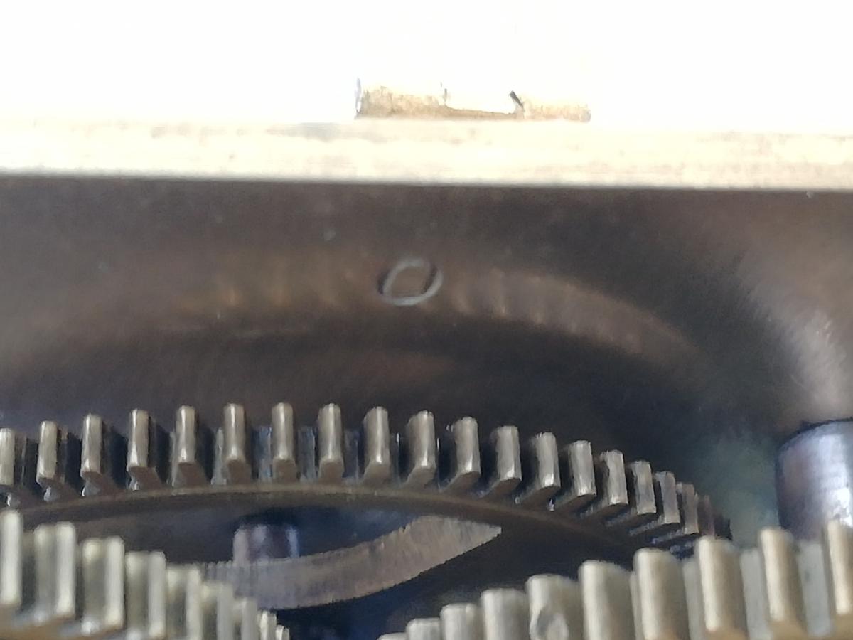

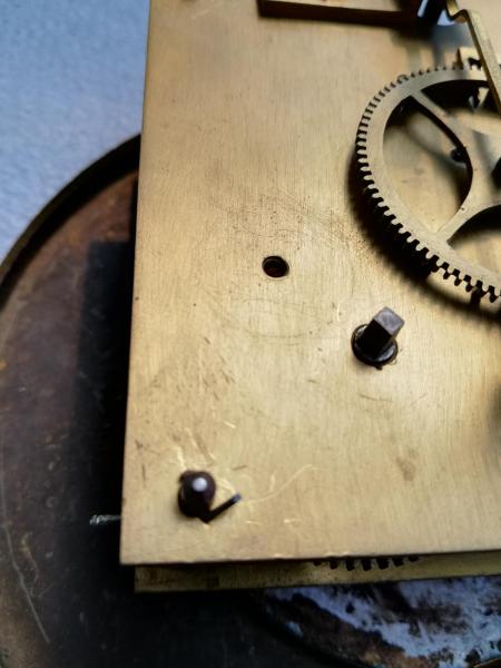

JASI 1257 #9 Napisano 16 Czerwca 2019 Mam taki mechanizm...Zaraz po otrzymaniu longcase1 stwierdził, że w tym werku brakuje zastawek maltańskich. Ja myślałem, że w tym ich nie ma, że ich rolę spełnia mocowanie części bębna bezpośrednio do płyty. Czy w Twoim werku są zastawki? 0 "Na żadnym zegarze nie znajdziesz wskazówek do życia" Udostępnij tę odpowiedź Odnośnik do odpowiedzi Udostępnij na innych stronach
tarant 2983 #10 Napisano 16 Czerwca 2019 Wrzucę zdjęcia moich werków. 0 Pozdrawiam Piotr Tolerancja musi być nietolerancyjna wobec nietolerancji. Němec z Královce Udostępnij tę odpowiedź Odnośnik do odpowiedzi Udostępnij na innych stronach
kiniol 2284 #11 Napisano 16 Czerwca 2019 Zaraz po otrzymaniu longcase1 stwierdził, że w tym werku brakuje zastawek maltańskich. Ja myślałem, że w tym ich nie ma, że ich rolę spełnia mocowanie części bębna bezpośrednio do płyty. Czy w Twoim werku są zastawki?Muszę sprawdzić, ale chyba zostały same zastawki bez zabieraków... 0 Porządek na serwisie o niczym nie świadczy. Często najlepsze usługi świadczone są przez geniuszy w totalnym bałaganie… Udostępnij tę odpowiedź Odnośnik do odpowiedzi Udostępnij na innych stronach
longcase1 481 #12 Napisano 16 Czerwca 2019 Do kliniki Doktora longcase1 pojechał też inny mechanizm. Zegar ten kupiłem jakieś 6 lat temu i był czyszczony przez pewnego samouka, z którym kiedyś współpracowałem. Skrzynka była rozklejona ale cała, posklejał ją, nawoskował. Przy mechaniźmie ktoś wcześniej grzebał i po renowacji zegar gubił bicie. Z tego co mi wytłumaczył Gość naprawiający winą jest małe kółko zębate, które nie jest od tego zegara.Zegar przeleżał w kartonie jakieś 5 lat. Jeździłem z nim po różnych zegarmistrzach, ale kazali mi samemu szukać takiego kółka. Po uzgodnieniu z longcase1 mechanizm w końcu trafił do Niego.Ja miałem na myśli ten mechanizm i tutaj nie mam żadnych wątpliwości. Ten werk był wyposażony w zastawki maltańskie 0 Udostępnij tę odpowiedź Odnośnik do odpowiedzi Udostępnij na innych stronach
kiniol 2284 #13 Napisano 16 Czerwca 2019 Bo to jest g... werk 36 godzinny... 0 Porządek na serwisie o niczym nie świadczy. Często najlepsze usługi świadczone są przez geniuszy w totalnym bałaganie… Udostępnij tę odpowiedź Odnośnik do odpowiedzi Udostępnij na innych stronach
longcase1 481 #14 Napisano 16 Czerwca 2019 Bo to jest g... werk 36 godzinny...Zgadza się to 36 godzin 0 Udostępnij tę odpowiedź Odnośnik do odpowiedzi Udostępnij na innych stronach
JASI 1257 #15 Napisano 16 Czerwca 2019 Ja miałem na myśli ten mechanizm i tutaj nie mam żadnych wątpliwości. Ten werk był wyposażony w zastawki maltańskiePrzepraszam Mistrzu, że poddałem w wątpliwość Twój osąd, ale tak to niestety wyszło. Ja jestem w tej kwestii nadal laikiem.Zgadza się mechanizm chodził niecałe dwa dni. 0 "Na żadnym zegarze nie znajdziesz wskazówek do życia" Udostępnij tę odpowiedź Odnośnik do odpowiedzi Udostępnij na innych stronach

longcase1 481 #19 Napisano 18 Czerwca 2019 Mogę prosić o zdjęcia tej skrzyni, może jest podobna do mojej.Twój zegar kolego bije już poprawnie ;-) 0 Udostępnij tę odpowiedź Odnośnik do odpowiedzi Udostępnij na innych stronach
JASI 1257 #20 Napisano 18 Czerwca 2019 Jak to? Już? Przecież miał czekać w kolejce.Czy to była wina tego małego kółka zębatego, czy coś innego? 0 "Na żadnym zegarze nie znajdziesz wskazówek do życia" Udostępnij tę odpowiedź Odnośnik do odpowiedzi Udostępnij na innych stronach
longcase1 481 #21 Napisano 18 Czerwca 2019 Małego zębnika powinien mieć 8 zębów a było 9. Koło zapadowe obracalo się zbyt szybko. Jest też trochę źle złożony.... chodzi mi o zalot i spoczynek młotka 0 Udostępnij tę odpowiedź Odnośnik do odpowiedzi Udostępnij na innych stronach
JASI 1257 #22 Napisano 18 Czerwca 2019 Ok. Dziękuję i cieszę się bardzo. 0 "Na żadnym zegarze nie znajdziesz wskazówek do życia" Udostępnij tę odpowiedź Odnośnik do odpowiedzi Udostępnij na innych stronach

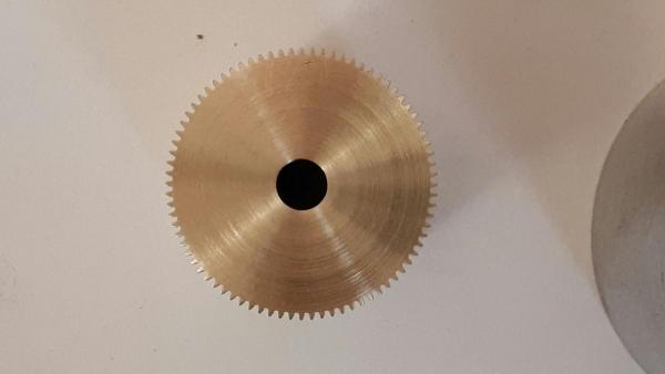

JASI 1257 #23 Napisano 5 Lipca 2019 Dostałem informację z kliniki Doktora longcase1, że bęben mojego brocota jest już gotowy.Wyszło pięknie, co fachowiec to fachowiec. Po dobrym roku oczekiwań zegar będzie w pełni sprawny.Dziękuję serdecznie longcase1 i kłaniam się nisko. Szacun jak to powiedział mój znajomy zegarmistrz po zobaczeniu tych zdjęć. 0 "Na żadnym zegarze nie znajdziesz wskazówek do życia" Udostępnij tę odpowiedź Odnośnik do odpowiedzi Udostępnij na innych stronach
Yodek 2549 #24 Napisano 5 Lipca 2019 Piękne dzieło 0 Udostępnij tę odpowiedź Odnośnik do odpowiedzi Udostępnij na innych stronach
JASI 1257 #25 Napisano 5 Lipca 2019 Podziękowania należą się też LESKOSOWI, dzięki bardzo za to, że poleciłeś mi Mistrza Bartka. 0 "Na żadnym zegarze nie znajdziesz wskazówek do życia" Udostępnij tę odpowiedź Odnośnik do odpowiedzi Udostępnij na innych stronach
