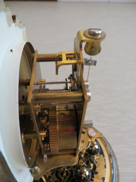

:) Mam pytanie do doświadczonych kolegów .
Jak to skręcić i nie rozwalić ?

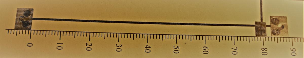

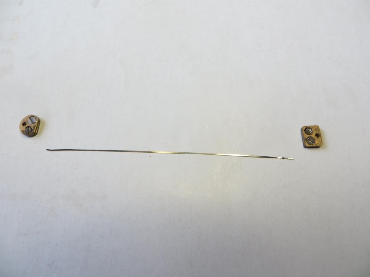

włos - grubość 0.06 mm długość 87 mm . Jaka powinna być odległość między otworami zawieszek .. czy 93 lub 94 mm ... bo chyba coś koło tego ?
Gdy wahadło jest zawieszone na zabezpieczeniu , to odstęp miedzy otworami na zawieszki , wynosi 91mm , a więc po założeniu włosa , wahadło opadnie o 2 - 3mm . Chyba dobrze myślę , ale jeśli nie , to proszę wyprowadzić mnie z błędu .
Myślę że długość włosa , jest jeszcze prawidłowa , tz. powinna być chyba , około 3mm dłuższa , bo w tej chwili muszę włos złapać za same końcówki ( po około 1mm ).
Po rozkręceniu , nie wypadła żadna ułamana końcówka . Więc po prostu , włos wysunął się z mocowania .
Edited by PM1122

Edit. Włos ma grubość 0,058 mm.
Moim zdaniem jeden milimetr włosa na jedną zawieszkę to trochę mało.
Kleju do ewentualnego wzmocnienia zamocowania raczej bym nie używał.
Dzięki za zdjęcie :) oraz uwagi .
Teraz wiem , czego się trzymać :)

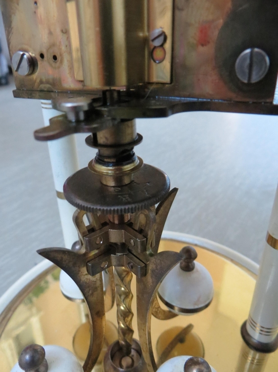

Mam podobnego malucha  KUNDO  a może nawet mniejszego. Kupiłem go z zerwanym włosem przy dolnej zawieszce. Początkowo usunąłem z dolnej zawieszki odłamany fragment i ponownie zakręciłam tam ok. 1 mm włosa. okazało się jednak, że w tej konfiguracji wahadło ociera delikatnie o blachę stanowiącą podstawę mechanizmu i element blokady wahadła (nawet pomimo wypoziomowania). Wyciągnąłem więc włos o ok. 1mm z górnej zawieszki i troszkę podniosłem przerzutnik. Zdystansowało do blachę od wahadło i zegar zaczął działać Oczywiście doświadczalnie wyregulowałem zegar rozkręcając kulki wahadła. Mój obecnie chodzi od przeszło pół roku i spóźnia ok 1 minuty na miesiąc. Co 2-3 miesięcy przesuwam mu wskazówkę minutową na prawidłową godzinę. Moje działania mogą zostać skrytykowane ale uważam, że należało napisać o konsekwencjach skracania włosa nie tylko w zakresie regulacji ale również problemach technicznych, które mogą się z tym wiązać.
Share this post
Link to post
Share on other sites
Dzięki Tomasz ZZ za informacje :)
Mój włos nie był zerwany , bo nie było żadnego fragmentu w zawieszce . Ale możliwe , że wcześniej był zerwany i stąd w zawieszki jest b.mało wsunięty . Włos , po prostu , zsunął się z zawieszki . Obecnie , by dźwignią zablokować wahadło , muszę je nieco unieść . Nie sprawdzałem ile , ale chyba ze 3 do 5mm . Więc , nic tu nie ociera .
Myślę , że jeszcze ta wysokość ustawienia widełek , nie jest prawidłowa , a przede wszystkim czystość mechanizmu . Niby czysty , ale jak koledzy pisali , malutkie opory i zegar stoi . A ja kapłem nieco olejem , tak by pomóc , a tu nic się nie poprawiło . Jak koledzy piszą , zwiększyło tylko opory ( lepkość oleju ) . Po uruchomieniu , gdy obroty już osłabną , to kotwica ledwo przeskakuje , nie ma mocnego ( wyraźnego ) tykania , czy przeskoku . To tak , jakby zegar był nie nakręcony i nie miał już siły .

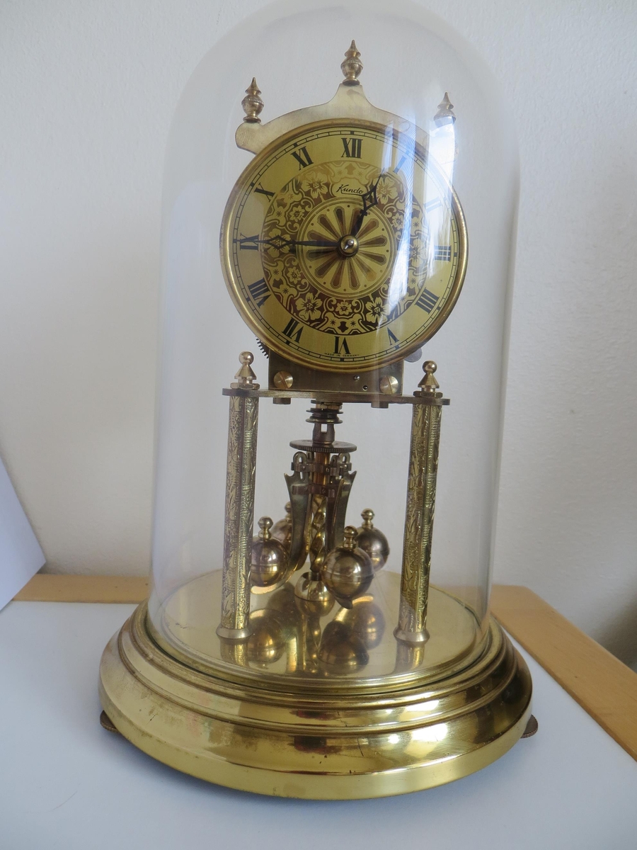

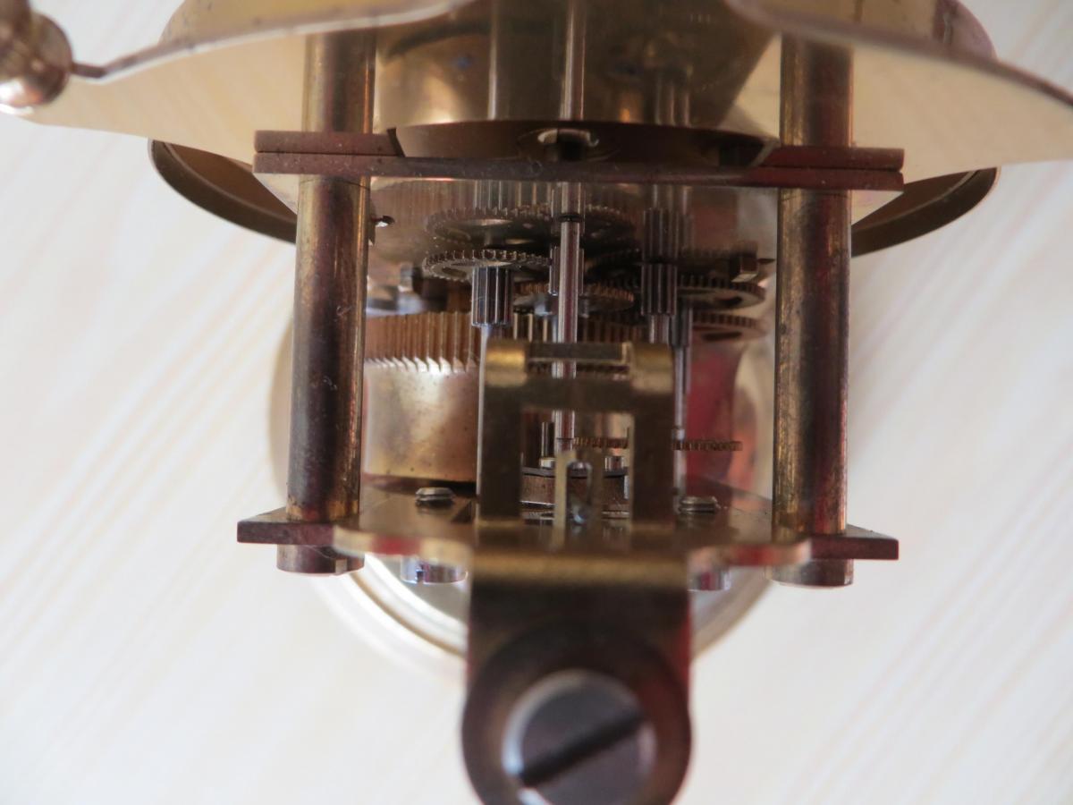

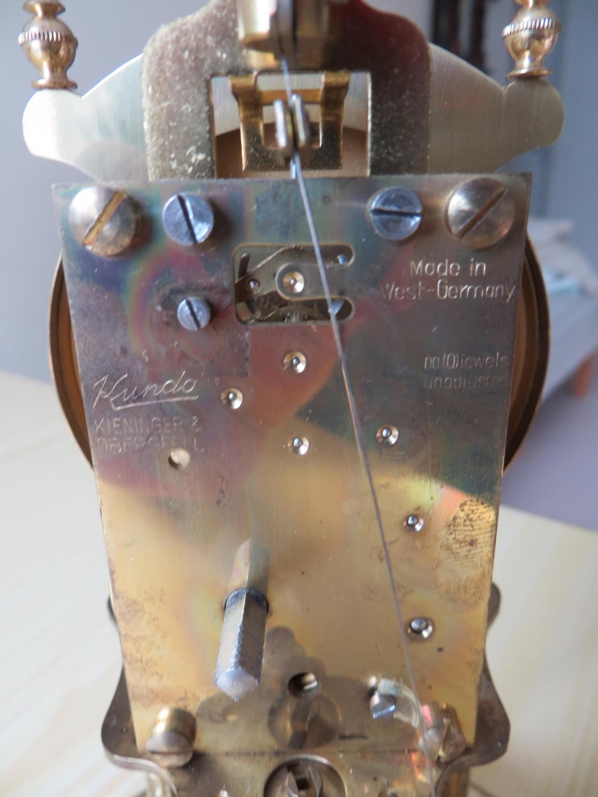

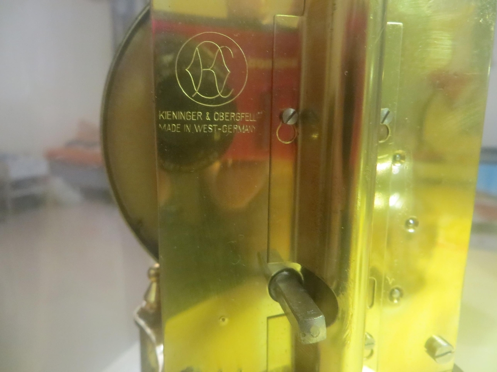

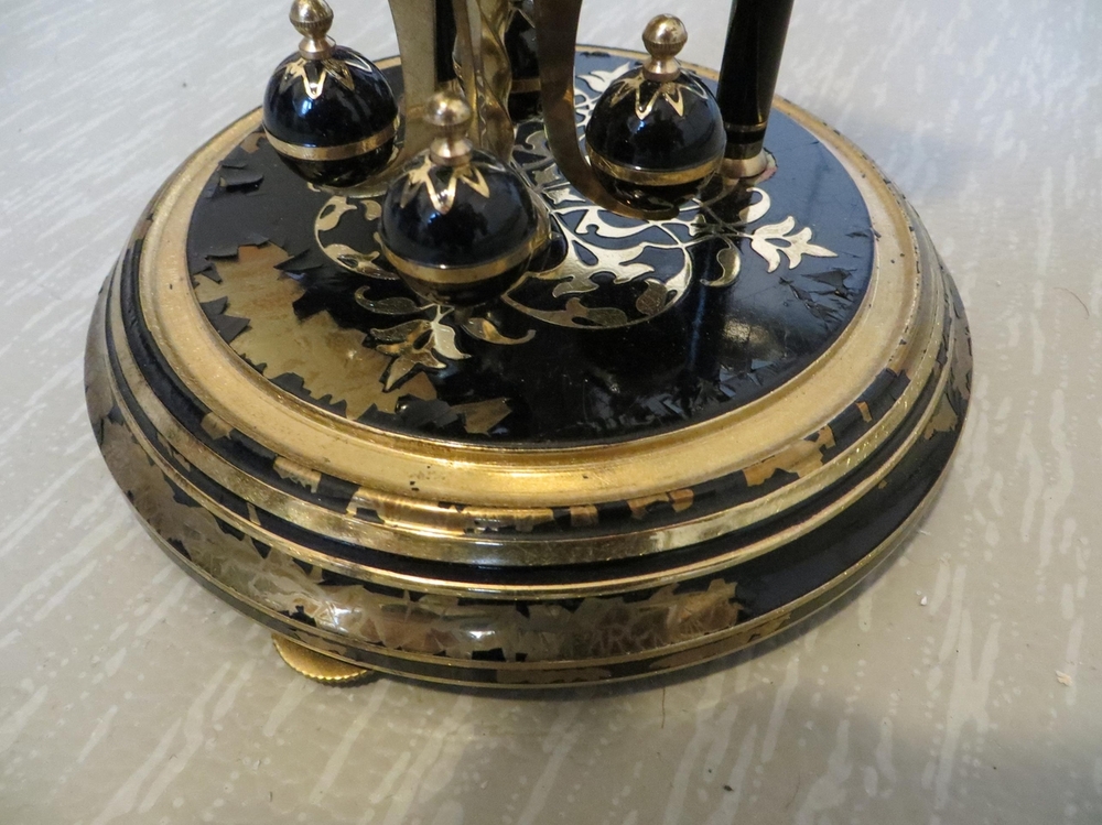

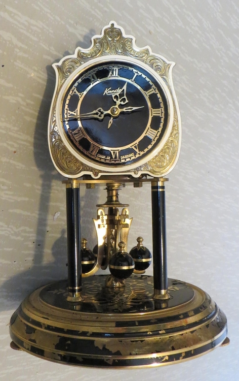

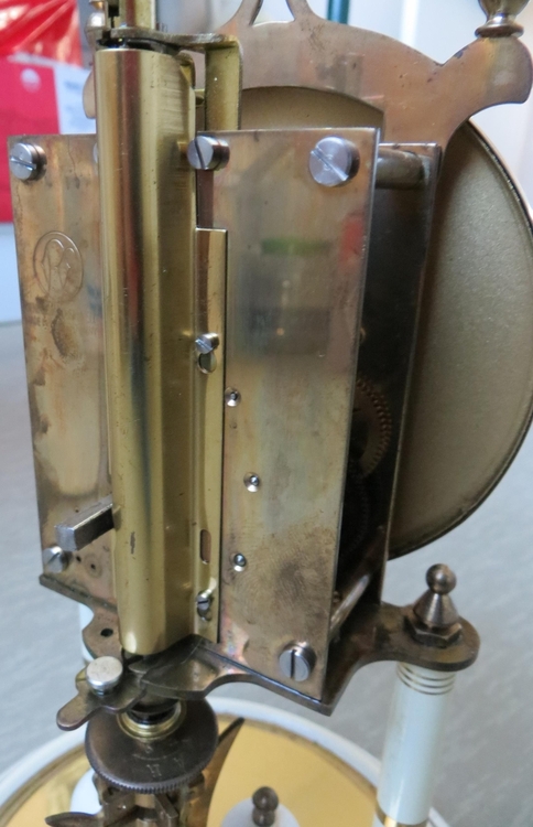

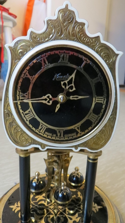

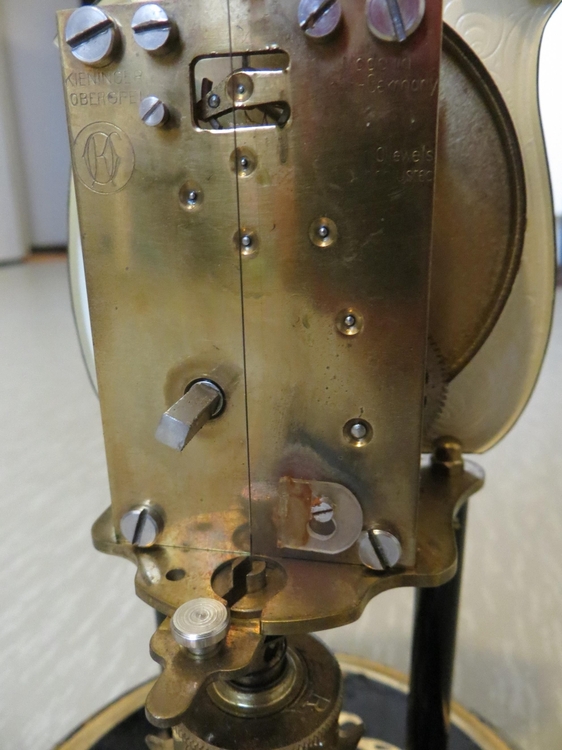

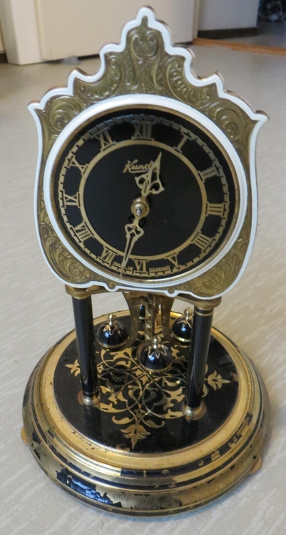

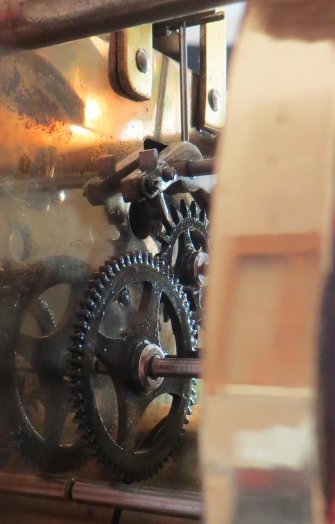

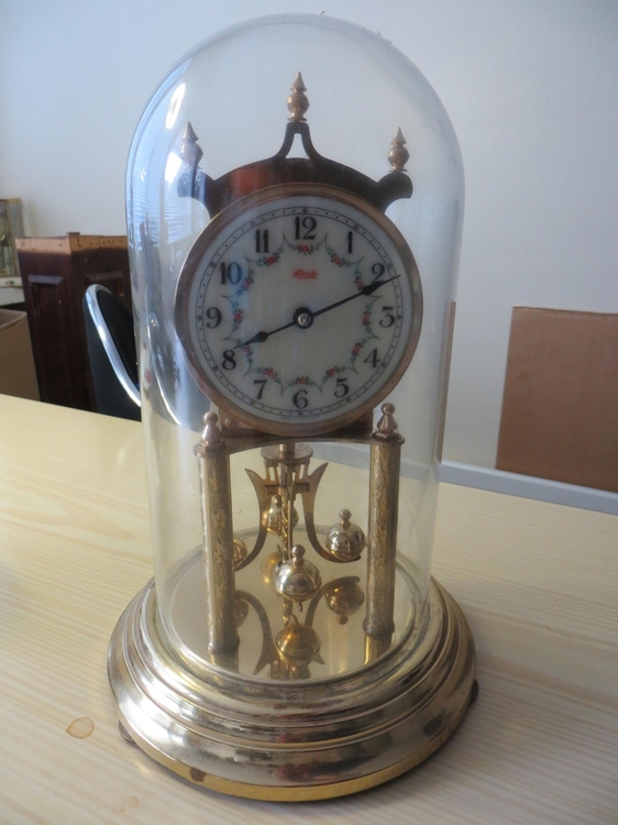

Jakoś zapomniałem w tym temacie wspomnieć , że mały Kundo ma się dobrze . Wspomniałem o tym w marcu , ale w temacie ,, Porady potrzebuję ,, , że na parę miesięcy odpuściłem , bo te ustawianie nie wychodziło i wkurzało strasznie . No , ale miałem na głowie inne zegary , więc tu , dałem na wstrzymanie . Od marca spokojnie chodzi . :)
No , ale jak to niektórzy koledzy mówią , ,,Roczniaki,,  są zaraźliwe , Więc , wczoraj kupiłem duże Kundo. Przez dwa lata , stał w takim komisie . Cena była raczej normalna , później obniżona . Ale teraz , gdy obniżono cenę do takiej , iż pomyślałem , że chyba następnej obniżki nie będzie i wyrzucą go na śmietnik , to nie wytrzymałem i kupiłem. Jest sprawny i kręci około 300 stopni.
Jedno zdjęcie , to mały Kundo , a reszta , to już duży . ( klosz jest , ale do zdjęć zdjęty )
Share this post
Link to post
Wygląda na zdjęciu na bardzo brudny (koło wychwytowe), wykąp go 🙄

Ale cisza w roczniakach .
Więc , dla rozruszania .... w tym Kundo , na tarczy są plamy . To od przesuwania palcem wskazówki . No i tło cyfr , ale i  wokół nich , też brudno . Jak to w miarę delikatnie oczyścić , Biała podstawa ( kolumienki trochę mniej ) , to z kolei , tak ktoś czyścił , że matowe i tylko gdzie niegdzie są ślady , czy resztki odchodzącego - łuszczącego się - połysku . To jakaś powłoka lakieru , czy wierzchnia warstwa farby została starta ?
Jak to doprowadzić do piękna , szczególnie tarczę , bo środek jest całkiem ładny , gdyby nie ciemny ślad nad cyfrą ,,6,,
