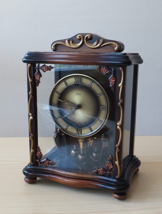

No , ale jak to niektórzy koledzy mówią , ,,Roczniaki,,  są zaraźliwe , Więc , wczoraj kupiłem duże Kundo. Przez dwa lata , stał w takim komisie . Cena była raczej normalna , później obniżona . Ale teraz , gdy obniżono cenę do takiej , iż pomyślałem , że chyba następnej obniżki nie będzie i wyrzucą go na śmietnik , to nie wytrzymałem i kupiłem. Jest sprawny i kręci około 300 stopni.

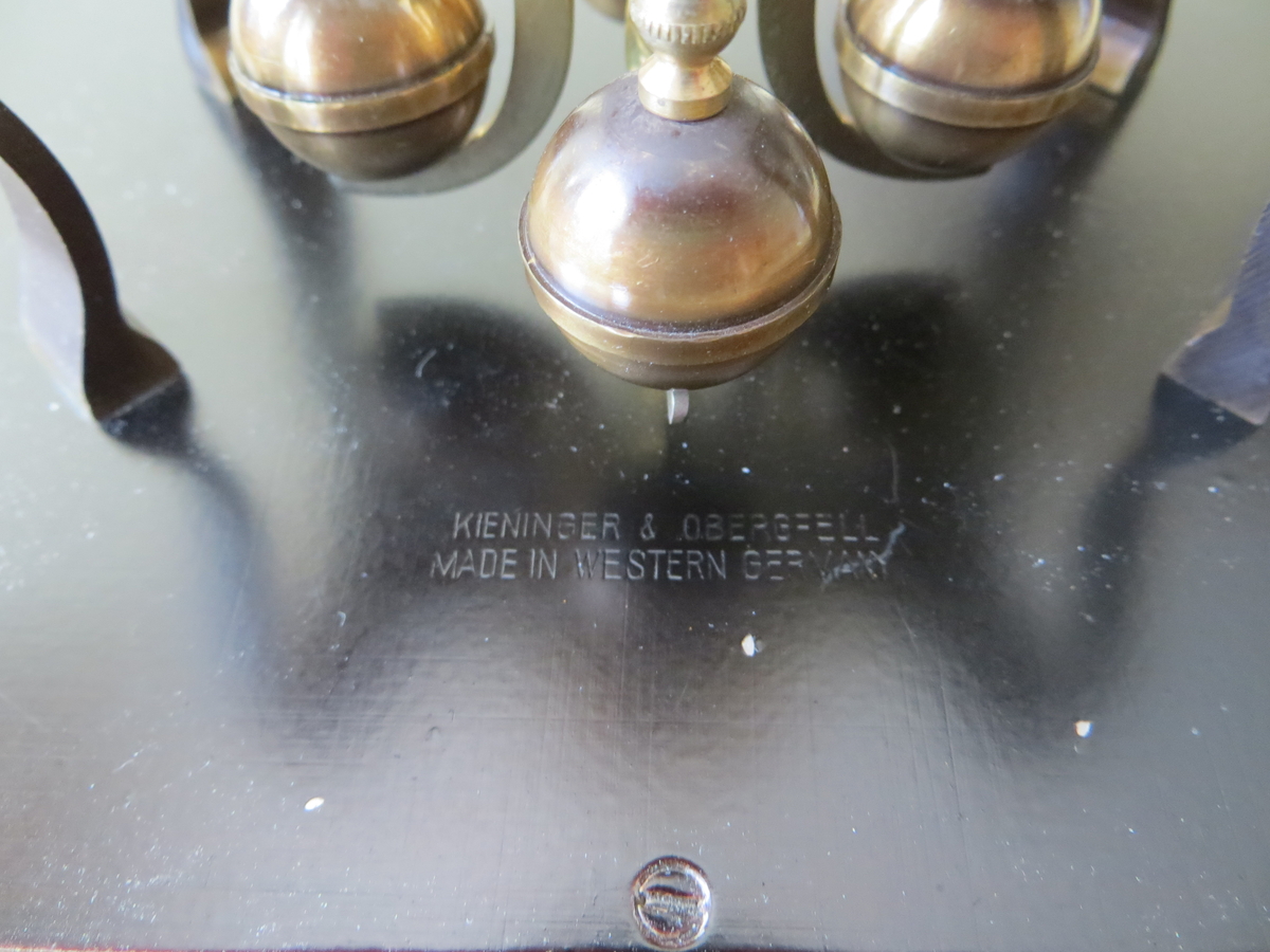

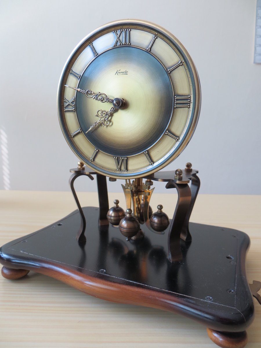

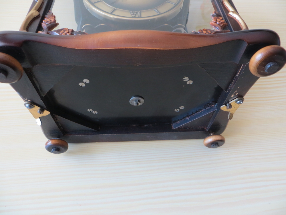

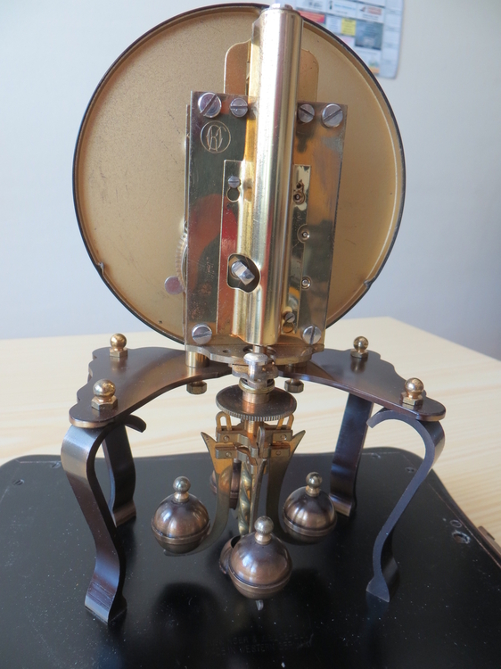

Jedno zdjęcie , to mały Kundo , a reszta , to już duży . ( klosz jest , ale do zdjęć zdjęty )
Wygląda na zdjęciu na bardzo brudny (koło wychwytowe), wykąp go 🙄

Więc , dla rozruszania .... w tym Kundo , na tarczy są plamy . To od przesuwania palcem wskazówki . No i tło cyfr , ale i  wokół nich , też brudno . Jak to w miarę delikatnie oczyścić , Biała podstawa ( kolumienki trochę mniej ) , to z kolei , tak ktoś czyścił , że matowe i tylko gdzie niegdzie są ślady , czy resztki odchodzącego - łuszczącego się - połysku . To jakaś powłoka lakieru , czy wierzchnia warstwa farby została starta ?
Jak to doprowadzić do piękna , szczególnie tarczę , bo środek jest całkiem ładny , gdyby nie ciemny ślad nad cyfrą ,,6,,

Moim zdaniem tak do dodatkowa powłoka .
 Tak miałem w HERR i ze względu na kolor ( pistacjowy, czy jak go tam zwał) zdjąłem wszystko, do gołego...

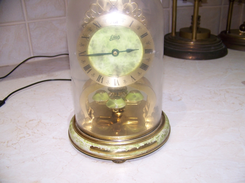

Cisza w roczniakach . ....  No wiadomo , że na super egzemplarze , to trzeba poczekać ;)
Ale , tu u mnie , w czasie rekonesansu , to ja nic nie zauważyłem , ale kolega się skusił na pierwszego Kundo :D
No i odrazu się pyta ,, jaki stary ,, .... że niby ja , to znawca :wacko: .  Ja mogę tylko powiedzieć , że lata 50 - 60 te.  Chyba ;)

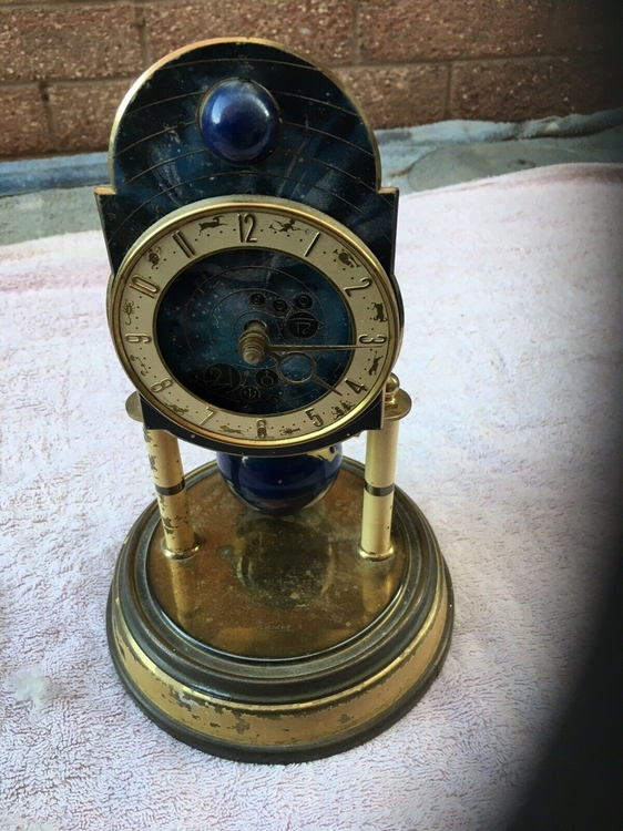

Trafiłem na Kundo z papierami..... no, ale za drogo. Jednak pomyślałem, żeby wstawić zdjęcia.
