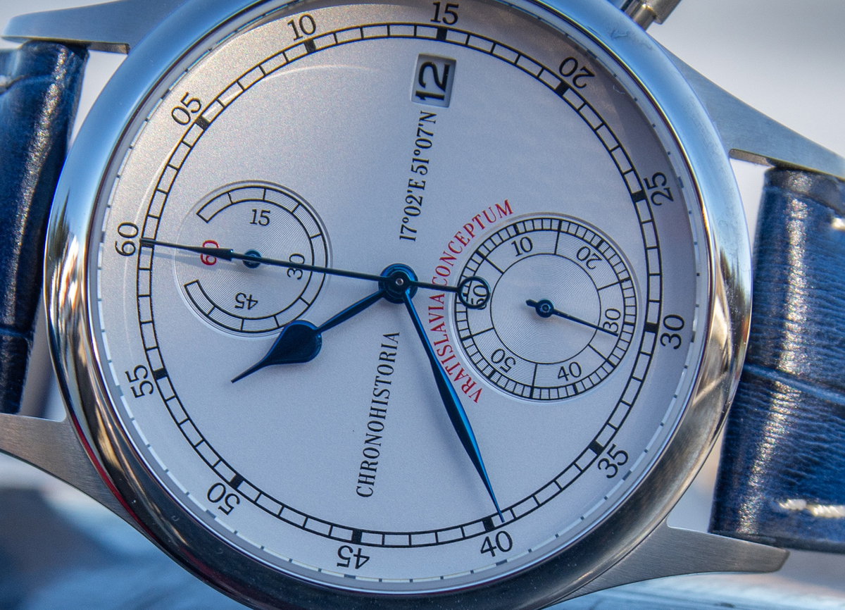

Kurwica mnie już bierze. Problem dosyć trudny w diagnozie z racji mikroskali w jakiej problem istnieje. Chodzi o małą wskazówkę minutnika chronografu ( ta na subtarczy górnej ). Przy barwieniu ogniowym wskazówka ta musi być wykonana ze stali. Tylko stal pod wpływem temperatury zmienia kolor w taki sposób. Tymczasem większość wskazówek w zegarkach produkuje się z mosiądzu. Stal jest znacznie mniej elastyczna od mosiądzu i tutaj jest problem ponieważ akurat w te serii mechanizmów minutnik ma twardy powrót/twardy reset. Wskazówka strzela do pozycji 0, podczas takiego ruchu działają na nią dużo większe siły momentu niż przy np. dużej wskazówce chronografu która powraca płynnie. To powoduje że po kilku, kilkunastu - naprawdę loteria, resetach szczególnie gdy ta wskazówka znajduje się w najdalszej pozycji czyli 29 i 31 minuta ( powracają w różnych kierunkach ) następuje jej poluzowanie i przesunięcie. Mosiężne wskazówki elastyczniej siedzą i lepiej znoszą takie obciążenia ale nie można ich barwić ogniowo.
Mimo kilkunastu prób wyprodukowania ciaśniejszych wskazówek stalowych poprawa była nie wystarczająca i trzeba będzie z nich zrezygnować. Czekam obecnie na partię testową wskazówek wykonanych z mosiądzu barwionych galwanicznie na granatowo - mimo wszystko kolor nieznacznie może się różnić. Muszę to zobaczyć na żywo, wskazówka jest malutka być może nie będzie to znacząco zauważalne.

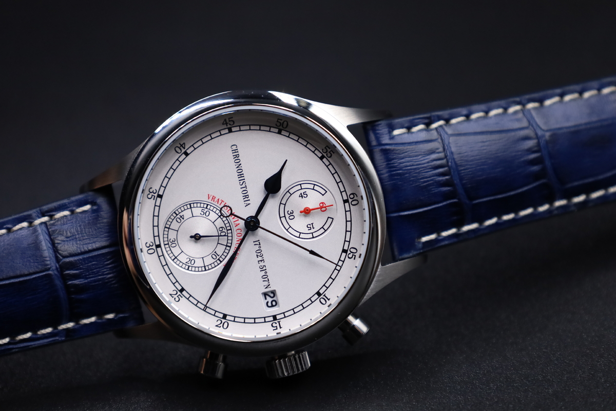

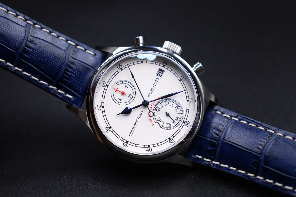

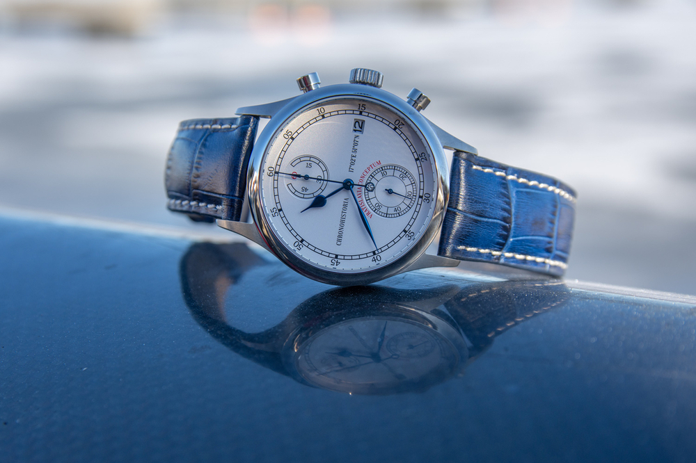

Chronohistoria LE150, wróciła do sklepu. Prócz klasycznej z niebieską wskazówką minutnika chronografu mogę wysłać także wersję z czerwoną, tyle, że ta czerwień wyszła...no sami zobaczcie. Jak się komuś podoba to w KOMENTARZU DO ZAMÓWIENIA W SKLEPIE wystarczy napisać czerwona wskazówka i wtedy taką wersję wyślę.
A test niebieskiej wypadł ok?
Czerwona niezbyt fajna.
Edytowane przez greenmag
> Zegarki i inicjatywy związane z zegarkami > Kartoteka Zegarków
wyszło na sportowo, mnie się tam podoba 😉
Tak... hm... trochę z mariny wyszedł stoper 🤔.
