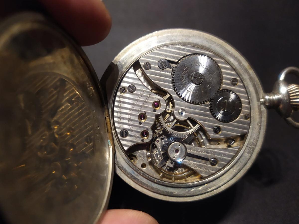

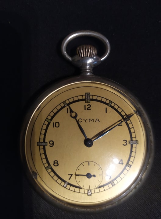

Witam, niedawno znalazłem taki zegarek jak na zdjęciu czy mógłby mi ktoś coś więcej powiedzieć na temat tego zegarka?
Wygląda na to że tarcza została zmieniona (wg mnie oczywiście) i aktualnie jest od zegarka cyma, w środku jest mechanizm firmy movado oraz numery seryjne.
Niestety nic nie znalazłem po numerach seryjnych.
Czy ma ktoś wiedzę na temat tego zegarka?
Chodzi mi dokładnie o to czy to jest oryginał czy po prostu jest on złożony z dwóch innych, jeśli tak to jakich.
Na zdjęciach są wybite numery ale nie znalazłem nic w google na ten temat.
Tarcza jest rzemieślnicza. Pewnie oryginalna się posypała.

Dziekuję za informacje. Wiecie może jak znaleźć zdjęcie oryginalnej tarczy ?
Chciałbym go przywrócić do stanu oryginalności.
To poszukaj na Ebayu tego wymiaru i typu koprety.

Właśnie szukam cały czas niestety wszystkie różnią się właśnie mechanizmem.
Swoją drogą znalazłem na mechanizmie numer 800, na innych aukcjach widziałem podobne mechanizmy i miały one próbę właśnie 800.
Co to znaczy ?
PS: Udało się po mechanizmie znaleźć ten zegarek:
https://www.ebay.com/itm/Movado-surete-mens-4-adjested-mechanical-swiss-vintage-pocket-watch-/264272380802
mechanizm identyczny jednak nie  ma przetłoczenia grand prix i dalej nie wiadomo czy nie miał innej tarczy .
Zrób dobre fotki mechanizmu z jednej i drugiej strony ( pod tarcza) wówczas któryś z Szanownego Grona coś Ci podpowie,,
Ja nie jestem aż taki dobry w te klocki... dopiero się uczę
Pozdrawiam Mirek
No to masz przynajmniej punkt zaczepienia
z tą tarczą będzie wyglądał bardziej oryginalnie niż z podrobioną Cymą"post-110630-0-75886200-1577914172_thumb.jpg

znalazłem informację o modelu zegarka.
jest to  Movado surete "B"
srebrny, grand prix 1910r.
Więcej informacji będę szukał później.

Jest to zegarek Movado z zastępczą tarczą.
Mechanizm jest dość popularny jeśli chodzi o Movado i przy odrobinie cierpliwości powinieneś znaleźć dawcę, w postaci uszkodzonego mechanizmu z dobrą tarczą - pilnuj jednak rozmiaru, bo podobny układ mostków był stosowany w różnych wielkościach.
Nazwa "Surete" dotyczy mechanizmów wcześniejszych (myślę o napisie na tarczy) i raczej nie jest to dobry trop - szukaj takiej tylko z "Movado".
A czasomierz zacny - w tym okresie to jedna z lepszych manufaktur szwajcarskich.

Szukam właśnie cały czas dokładnie oryginalnej tarczy, może być nawet zdjęcie ponieważ w ostateczności można by było dorobić całą tarczę.
Dzięki za linki.
Porównując powyższe 3 zegarki z moim, jestem prawie na 100% pewny, że potrzebuję tarczy z pierwszego linku:
https://www.loveantiques.com/vintage-watches/pocket-watches/excellent-silver-0800-movado-pocket-watch-1925-18998
Ponieważ zegarek z 3 linku posiada inne wskazówki, a zegarek z 2 linku posiada inną kopertę.
Dziękuję za pomoc
Najważniejsze jaki jest mechanizm... no i gust właściciela ;) Pozdrawiam.
