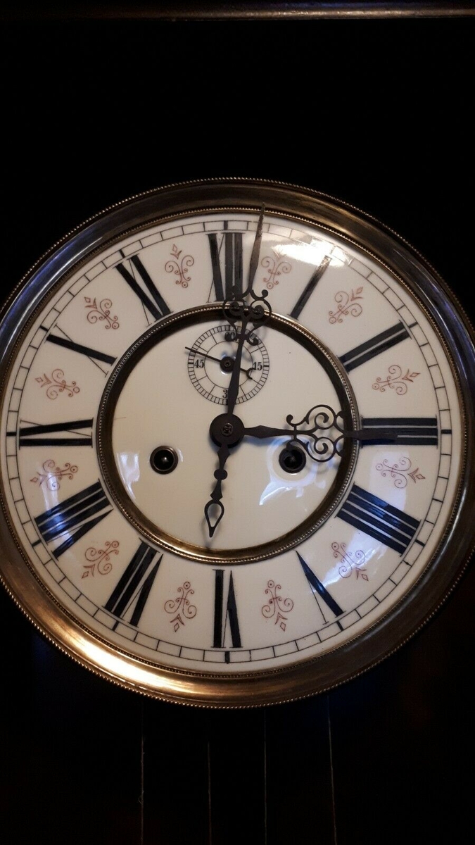

JASI 1218 #226 Napisano 13 Sierpnia 2020 (edytowane) Wszystkie trzy mechanizmy są bardzo podobne, prawie identyczne, nawet Reform, chociaż jest ażurowy. Zastanawia mnie mocowanie tarczy na 3 bolce, chociaż widać ze zdjęć, że zarówno podkład tarczy, jak i mechanizm mają otwory do mocowania na 4. Mocowanie tarczy na 3 bolce stosował też Becker, ale tu jest chyba jakaś przeróbka. Pozdrawiam Jacek Edytowane 13 Sierpnia 2020 przez JASI 1 "Na żadnym zegarze nie znajdziesz wskazówek do życia" Udostępnij tę odpowiedź Odnośnik do odpowiedzi Udostępnij na innych stronach
Yahagi 2285 #227 Napisano 13 Sierpnia 2020 Tylko NieMinerva ma u góry otwór po środku. No i to ciekawe - podkład tarczy ma ślady przeznaczone na 4 słupki, mechanizm też jest przystosowany do 4 punktów podparcia, a jest zrobiony dodatkowy otwór i są 3 takie wsporniki. Już go zamontowałem w skrzyni i powiesiłem na ścianie więc dziś nie ruszam, ale nie będę zdziwiony, jeśli okaże się, że REFORM jest odrobinę mniejszy. Tak jak widać na tych 3 zdjęciach - NieMinerva i Urania pełnopłytowa - mają otwory jeszcze za nakrętkami od wsporników. W REFORMIE by się tam już nie zmieściły. Dodatkowo koło godzinowe od czoła w REFORMIE odrobinę wystaje poza krawędź płyty. W NieMinervie i Uranii pełnopłytowej - ono się do niej zbliża. Wieszak jest taki jak robili Sölch&Jäckel ... Sam nie wiem gdzie NieMinervę umieścić.... Przed Uranią ? Po Uranii ? Równolegle do Uranii... ? A może to jakaś alternatywna sygnatura Sölch&Jäckel ? Skrzynia / tarcza / wieszak raczej wskazują na okres późniejszy niż wcześniejszy. Ale z drugiej strony ta NieMinerva to obustronnie pełna płyta. Nawet Urania miała 'ażurowość' od czoła nad numerem. Nie mam za dużego archiwum Uranijnego... nie wiem czy to tak standardowo bywało, czy może ten pokazany przypadek nie jest po prostu młodszy. Brak numeru na mechanizmie też raczej działa na młodość a nie na starość. Trochę nie bardzo wiem gdzie to przymierzyć... Jeszcze gdyby tarcza była porcelanowa... ale jaka jest - to widać. 0 Udostępnij tę odpowiedź Odnośnik do odpowiedzi Udostępnij na innych stronach
PM1122 1786 #228 Napisano 14 Sierpnia 2020 Bardzo ciekawy ten mechanizm . Może Tatyana , ma coś w swoich zbiorach , co by nieco sprawę wyjaśniało ? Trzy , a także cztery otwory , na słupki tarczy , może świadczyć o tym , iż korzystano z różnych tarcz , innych producentów . Ciekawe , jakie są różnice tych mechanizmów , jeśli chodzi o rozstaw bębnów i osi wskazówek . 0 Udostępnij tę odpowiedź Odnośnik do odpowiedzi Udostępnij na innych stronach
Yahagi 2285 #229 Napisano 14 Sierpnia 2020 Jest tak jak się spodziewałem. NieMinerva jest większa niż REFORM. NieMinerva - 9,8 x 9,8 cm REFORM - 9,1 x 9,1 cm Nie mam niestety wymiarów Uranii pełnopłytowej, ale spodziewam się, że to do niej NieMinerva będzie podobna. Nie kojarzę czy Sölch&Jäckel po przejęciu Uranii robił pełnopłytowe sprężynowce. Może to ten kierunek ? 1 Udostępnij tę odpowiedź Odnośnik do odpowiedzi Udostępnij na innych stronach
PM1122 1786 #230 Napisano 14 Sierpnia 2020 18 minut temu, Yahagi napisał: Jest tak jak się spodziewałem. NieMinerva jest większa niż REFORM. NieMinerva - 9,8 x 9,8 cm REFORM - 9,1 x 9,1 cm Nie mam niestety wymiarów Uranii pełnopłytowej, ale spodziewam się, że to do niej NieMinerva będzie podobna. Nie kojarzę czy Sölch&Jäckel po przejęciu Uranii robił pełnopłytowe sprężynowce. Może to ten kierunek ? A bębny i wskazówki .... czyli , inaczej mówiąc , jak z rozstawem otworów w tarczy ? 0 Udostępnij tę odpowiedź Odnośnik do odpowiedzi Udostępnij na innych stronach
Yahagi 2285 #231 Napisano 14 Sierpnia 2020 Tak na szybko bębny zmierzyłem ... wydaje mi się, że też jest różnica. NieMinerva - 4,85 REFORM - 4,65 0 Udostępnij tę odpowiedź Odnośnik do odpowiedzi Udostępnij na innych stronach
PM1122 1786 #232 Napisano 14 Sierpnia 2020 Aa , to prawie wcale , bo myślałem , że może być większa , dość istotna różnica . 0 Udostępnij tę odpowiedź Odnośnik do odpowiedzi Udostępnij na innych stronach
Yahagi 2285 #233 Napisano 14 Sierpnia 2020 No nie... jest minimalna. Fajnie byłoby gdyby ktoś na forum miał pełnopłytową Uranię celem porównania wymiarów. 1 Udostępnij tę odpowiedź Odnośnik do odpowiedzi Udostępnij na innych stronach

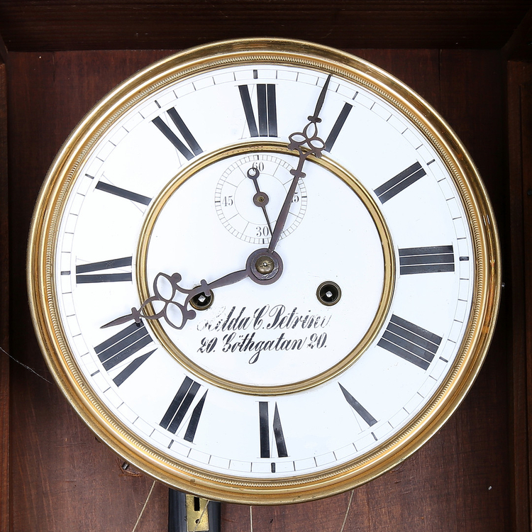

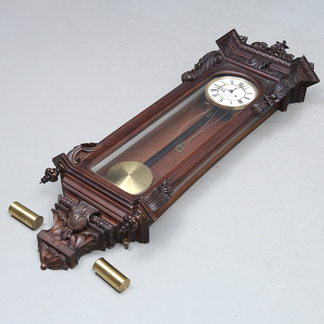

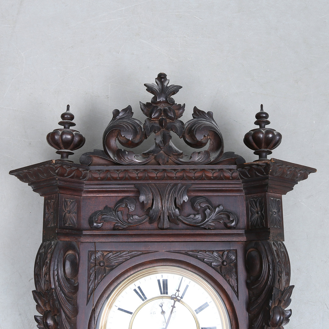

Tatyana 618 #234 Napisano 28 Sierpnia 2020 Praborussia (wszystkie te same wskazówki) i Hilda Petrini https://wiki2.org/en/Hilda_Petrini Przepraszamy, brak zdjęcia mechanizmu Pozdrawiam, Tatyana 4 Udostępnij tę odpowiedź Odnośnik do odpowiedzi Udostępnij na innych stronach
PM1122 1786 #235 Napisano 28 Sierpnia 2020 Piękny zegar 0 Udostępnij tę odpowiedź Odnośnik do odpowiedzi Udostępnij na innych stronach
Yahagi 2285 #236 Napisano 28 Sierpnia 2020 (edytowane) U-łaa.... Piękny przypadek. Bloczki 5cio ramienne. Wychodzi, że tak bywało oryginalnie, bo to już któryś raz się powtarza. No i jest info, że te zegary bywały w Szwecji.... skoro Hilda Petrini je firmuje. Ja znalazłem w S jeszcze 1 szt z tego samego okresu (po wskazówkach - numeracja 0 do +/- 10 000) ... więc można podejrzewać, że chyba była to jakaś forma exportu... Swoją drogą HIlda - bardzo ciekawa osoba... warto poznać jej historię. Tatyana - mamy numerek mechanizmu ? Edytowane 28 Sierpnia 2020 przez Yahagi 0 Udostępnij tę odpowiedź Odnośnik do odpowiedzi Udostępnij na innych stronach
Tatyana 618 #237 Napisano 29 Sierpnia 2020 (edytowane) 6 godzin temu, Yahagi napisał: .... Tatyana - mamy numerek mechanizmu ? Niestety nie. https://auctionet.com/sv/search?utf8=✓&is=&q=petrini Edytowane 29 Sierpnia 2020 przez Tatyana 0 Udostępnij tę odpowiedź Odnośnik do odpowiedzi Udostępnij na innych stronach
dziadek 1296 #238 Napisano 29 Sierpnia 2020 Piękna skrzynka!! 0 Każdy stary człowiek ma swoją historię i powód, dlaczego jest taki, a nie inny. Pomyśl o tym, zanim mnie osądzisz. Udostępnij tę odpowiedź Odnośnik do odpowiedzi Udostępnij na innych stronach
Yahagi 2285 #239 Napisano 29 Sierpnia 2020 Wtórna niestety (widać otworki) ale rzeczywiście wyjątkowa. 0 Udostępnij tę odpowiedź Odnośnik do odpowiedzi Udostępnij na innych stronach
LESKOS 3470 #240 Napisano 29 Sierpnia 2020 Orzech ... bardzo smaczne drewno 😉 0 Czasem lepiej powiedzieć coś, nie mówiąc NIC! 🤔 Udostępnij tę odpowiedź Odnośnik do odpowiedzi Udostępnij na innych stronach

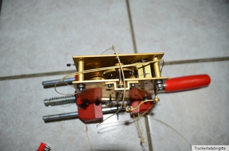

Yahagi 2285 #241 Napisano 3 Września 2020 (edytowane) Taki przypadek na zatoce.de. Patrzę i patrzę... i nie mam pojęcia co to ? Becker ? Możliwe to ? Najbardziej mi do GB pasuje... Stopka mi się nie zgadza. Albo jaki składak... ? Abo jeszcze coś innego ? Numerek niezły ... 1577. Cokolwiek to nie jest - no to wczesny. Ktoś-coś dostrzeże ? Podpowie ? Edytowane 3 Września 2020 przez Yahagi 0 Udostępnij tę odpowiedź Odnośnik do odpowiedzi Udostępnij na innych stronach
JASI 1218 #242 Napisano 3 Września 2020 48 minut temu, Yahagi napisał: Patrzę i patrzę... Mechanizm ten pokazywała już Tatyana w tym temacie : Pozdrawiam Jacek 1 "Na żadnym zegarze nie znajdziesz wskazówek do życia" Udostępnij tę odpowiedź Odnośnik do odpowiedzi Udostępnij na innych stronach
Yahagi 2285 #243 Napisano 3 Września 2020 Oooo... dzięki. Rzeczywiście... nie zarejestrowałem tego przypadku. 0 Udostępnij tę odpowiedź Odnośnik do odpowiedzi Udostępnij na innych stronach

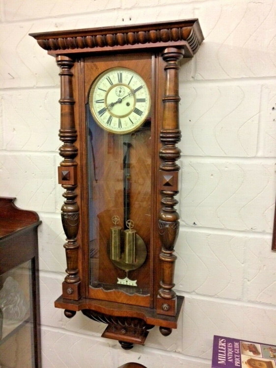

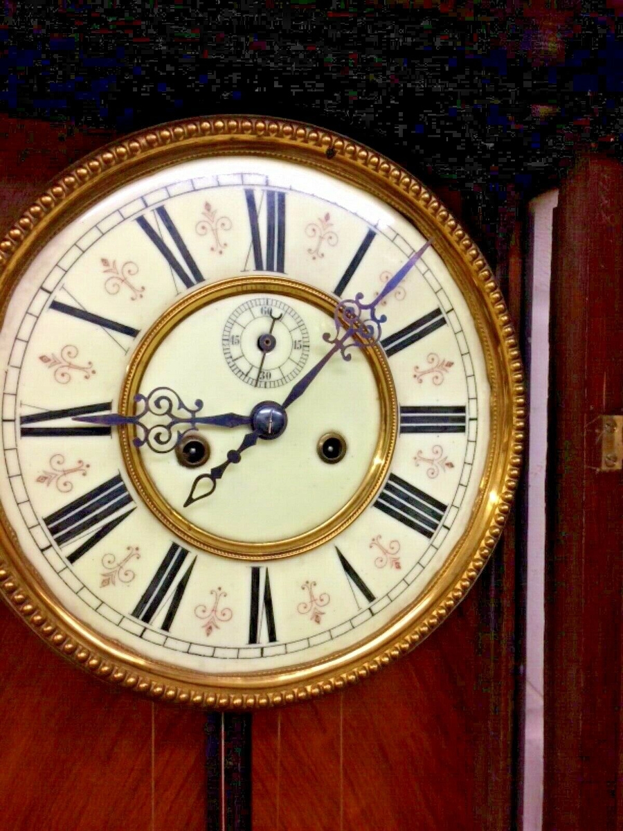

Yahagi 2285 #244 Napisano 8 Września 2020 Taki zegar w UK. Borussyjne wskazówki... niestety brak zdjęcia mechanizmu i numeru. 1 Udostępnij tę odpowiedź Odnośnik do odpowiedzi Udostępnij na innych stronach

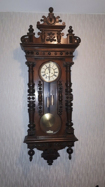

Yahagi 2285 #246 Napisano 12 Września 2020 W UK taki Kappel się pojawił. 42226. Drugi najstarszy numer jaki mam w swoich zbiorach. Całość zgodnie ze sztuką... wskazówki jak należy,... wieszak odrobinkę inny niż zazwyczaj, ale nie budzi wątpliwości, że to ten sam projekt. Mocowanie nie nosi znamion przeróbek. Sprzedający zwraca uwagę, że taka skrzynia jest w katalogu GB z 1912. Nieśmiało nasuwa mi się taki wniosek, że w VFU niektóre projekty były powielane... wychodzi, że nawet prawie 20 lat. Kappela w 8-mce jeszcze chyba nie widziałem... ale GB pewnie się zdarzały. 0 Udostępnij tę odpowiedź Odnośnik do odpowiedzi Udostępnij na innych stronach

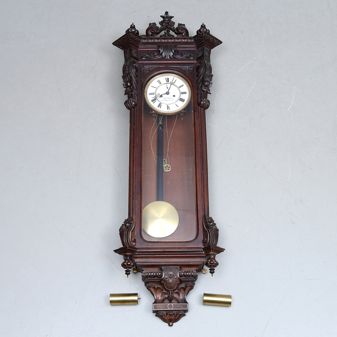

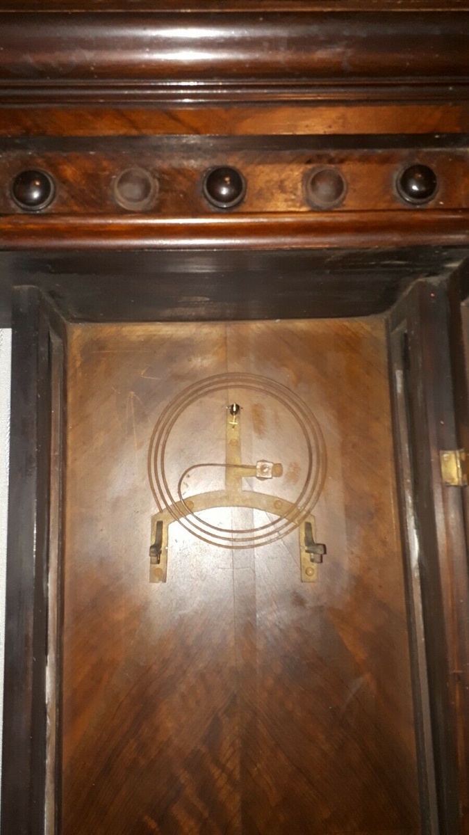

Yahagi 2285 #247 Napisano 26 Września 2020 Dorzucam porządkowo, żeby nie zginęło. W takiej skrzyni jak PraBorussia 3613 - Tatyana pokazała Endlera z 1876 r. Skrzynia jest taka: Na PraBorussię to trochę 'za-dawno', ale jest info, że między 53626 (1876) a 77421 (1879) Endlery w takiej bywały. Tak się zastanawiam... czy nie warto byłoby zmienić tytułu tego wątku (albo założyć nowy ?) na taki, który by jednoznacznie nawiązywał do tematów Borussyjno - Kappelowych ? (ewentualnie jeszcze Bohm-owych (?))... tak, żeby łatwiej było odnaleźć. Zaopiniujcie proszę czy to dobry pomysł. 0 Udostępnij tę odpowiedź Odnośnik do odpowiedzi Udostępnij na innych stronach
