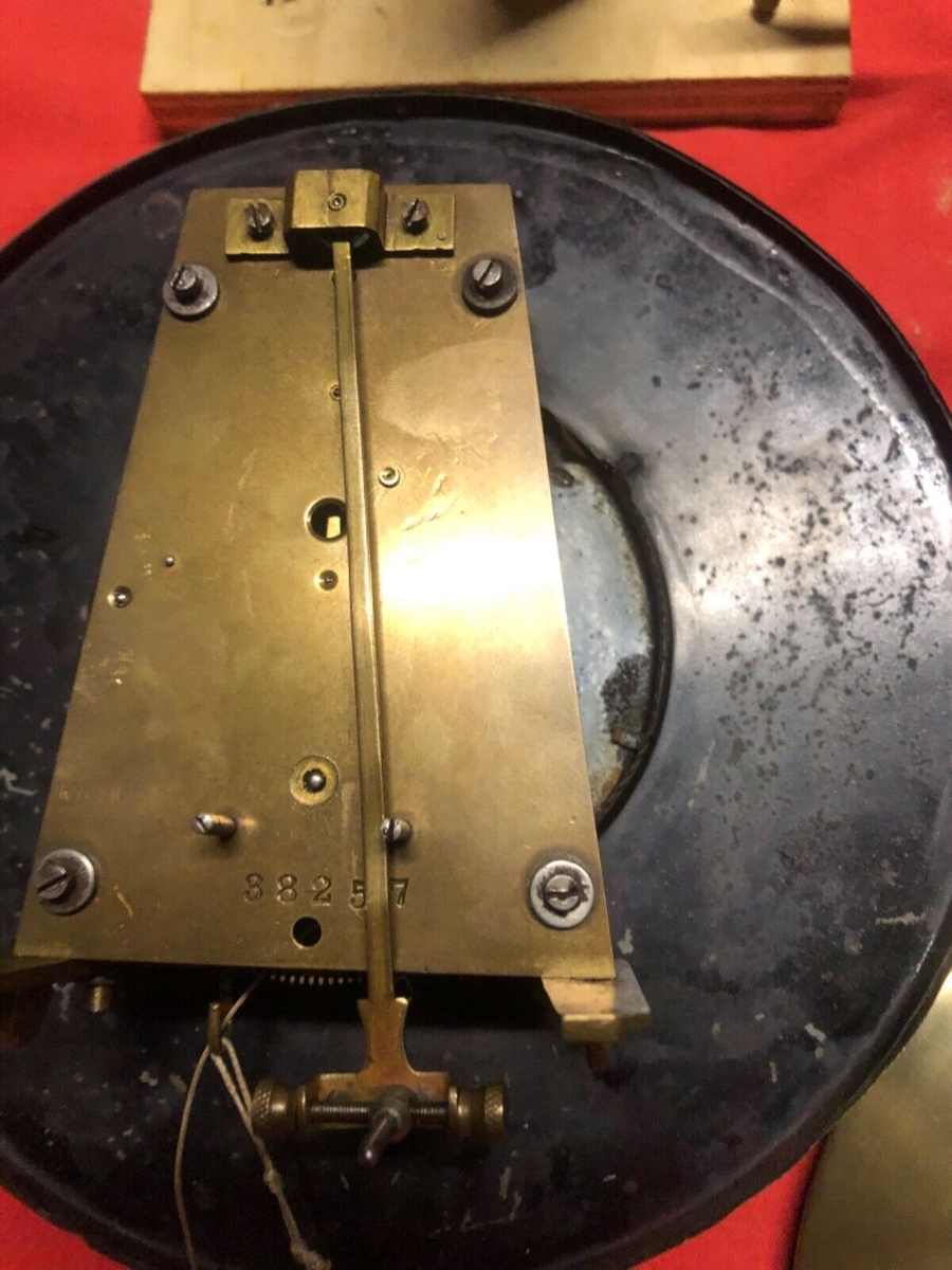

3. Chodzik, o numerze 38257, który wygląda jak Borussia, ale jest na wieszaku Kappela. Trochę 'za wcześnie' się ten wieszak pojawia, tym bardziej, że - tu ciekawostka - najstarsze dwie sztuki 2-wagowe Kappela jakiem mam w archiwum (410xx i 411xx) - są jeszcze -dla odmiany - na wieszakach Borussii.
Przyjęte jest, że Kappel kontynuuje numerację Borussii po 41xxx. Podstawą do tego jest pojawiająca się sygnatura K&C. Chodzik 38686 trochę tu miesza.

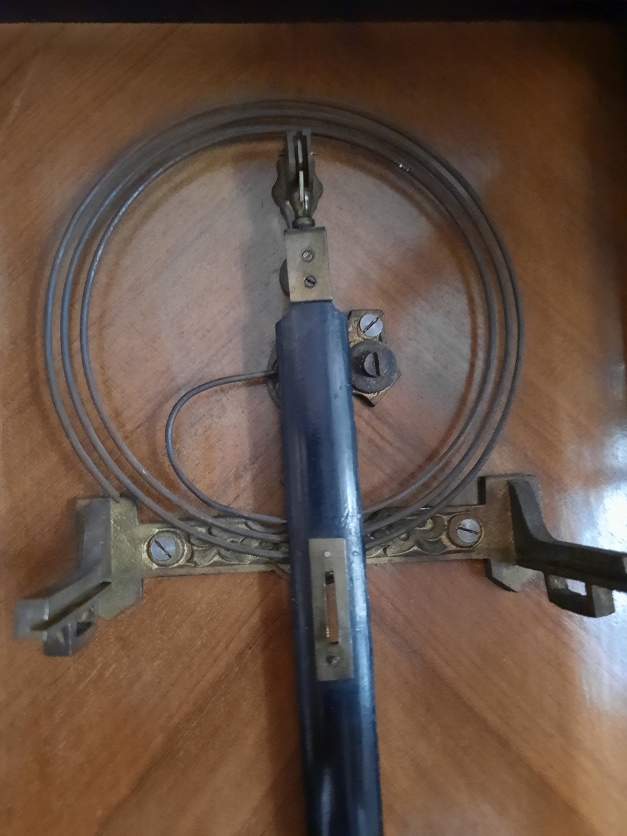

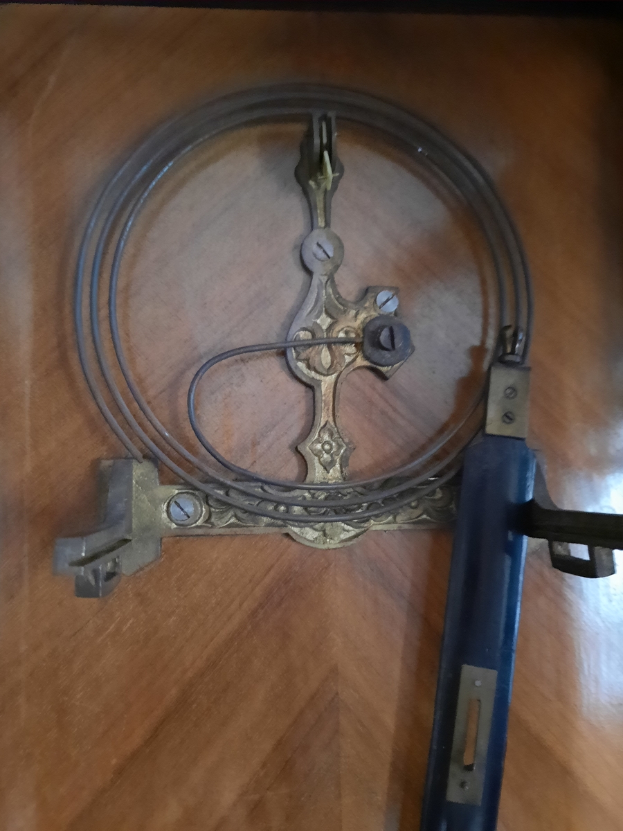

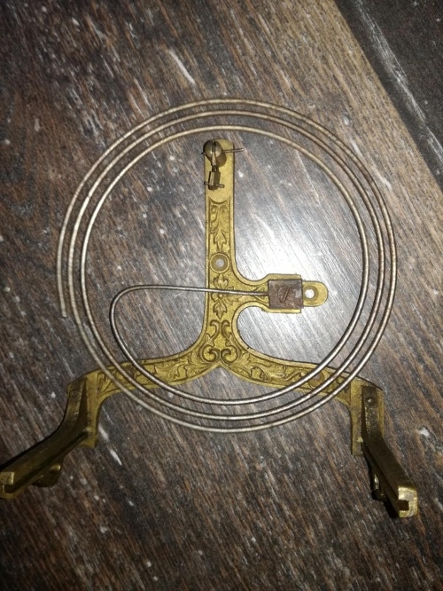

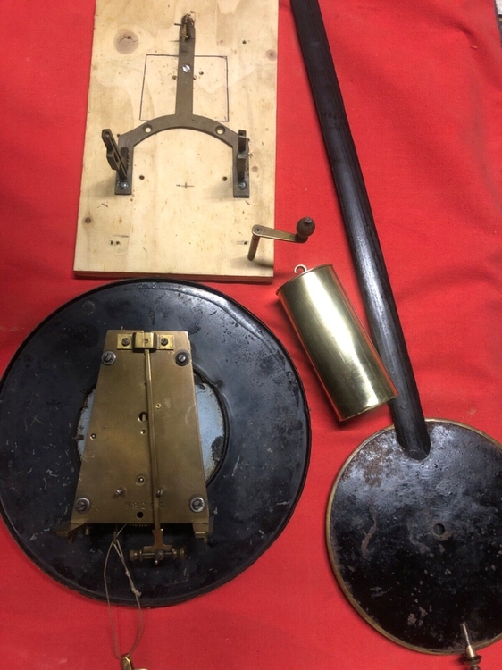

Taka krótka wstawka... już wiem, jak wyglądały wieszaki w sprężynowych Borussiach.
Obecnie mam w archiwum 6 takich przypadków... w 4 z nich powtarza się takie mocowanie:

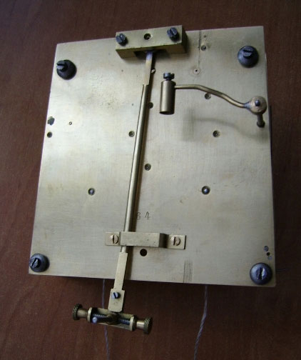

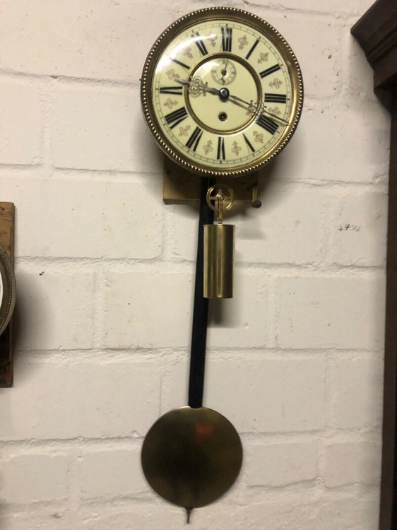

Taki mechanizm kupiłem ...
Poproszę o wrażenia, zanim dorobię więcej zdjęć
64   ???
robi wrażenie

Postawiłabym na Fortuna.
Fortuna.... :)
Sam jestem zaskoczony, bo widac tu mnóstwo drobnych różnic w porównaniu do tego, co już wiedziałem :)  Ale widać też konsekwentną ewolucję ... :)

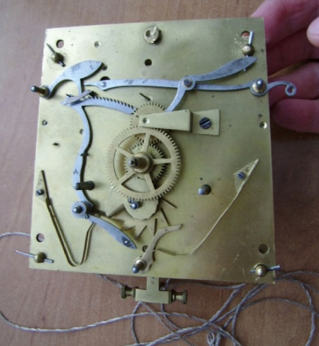

Mechanizm mam 'goły'... tyle co na photo. Ale przełożylem tarcze z 6297 .. pasuje idealnie i na otworach i na słupkach.
Ten mostek (kostka) jak u wczesnej Germanii - też jest oryginalny - wbrew pozorom ... i koło 5cioramienne pod tarczą - też :) Jedyne, do czego mogę sie czepić, to te mosieżne wkręty na mostku ograniczającym ruch wychwytu.
ciekawe , co tam jeszcze wyłapiesz ? :)
No dość sporo ... bo jak zobaczyłem te zdjęcia, to nie mialem pojęcia co to może być. Bez przesady, ale z godzinę się przyglądałem chyba. A te mosiężne wkręty tylko włączały wątpliwości czyj on... i w jakim stopniu poprzerabiany.
No ale jak zobaczyłem numer 64 - to niezależnie od tego co by to było - trzeba brać :)

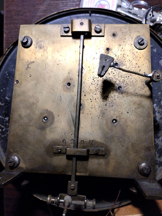

Mostek ograniczający ramię - w grę wchodzą w zasadzie Fortuna i Endler. Ale przy takim numerze Endler nie miał skręcanych płyt. No i całkiem inna czcionka numeratora. To najbardziej rozbrajało. Stopka wyglądała na Fortunę, ale numer już nie bardzo. Do tego 5cio ramienne koło. Ale kobietka, która sprzedawała powiedziała mi, że jej mąż majstrował przy zegarach wiele lat... więc myśle sobie... moze podmienił mostek i to koło ?? bo była taka potrzeba ??

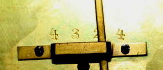

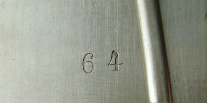

Odnośnie numeru, to żeby było wiadomo o co chodzi:
a numery Fortunowe były bite takim fontem:
Ani '6' ani '4' się nie zgadza... no i trochę tu zgłupiałem :)

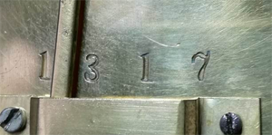

Zacząłem się przyglądać temu co mam w archiwum... no i 2 mech się rzuciły w oczy:
.. tu krój czcionki był inny niż w całej późniejszej numeracji... zmienia się już przy następnym przypadku jaki mam:
1886 Mało tu widać... ale dostrzec można, że to ten sam sposób bicia, co przy 6297 i 4324... a inny niz przy tych 1056 i 1317. Czyli były przynajmniej 2 kroje numeratora a między 1317 a 1886 była zmiana.
64 najprawdopodobniej jest z tego pierwszego. 100% nie mam, że to ten sam krój, bo nie mam już dostępu do mechanizmu 1056, ale 1317 - wiem kto ma i tu moge prosić o dodatkowe photo jakby była potrzeba :)

64 jest po 'staremu'
588 - po nowemu
1056 - po staremu
1317 - po staremu
a od 1886 - już tylko po nowemu.
Może z jakiejś przyczyny ten KURZ 588 ma numer niższy, ale nabity później ??? Nie mam pojęcia. Może się to kiedyś uda wyjaśnić.

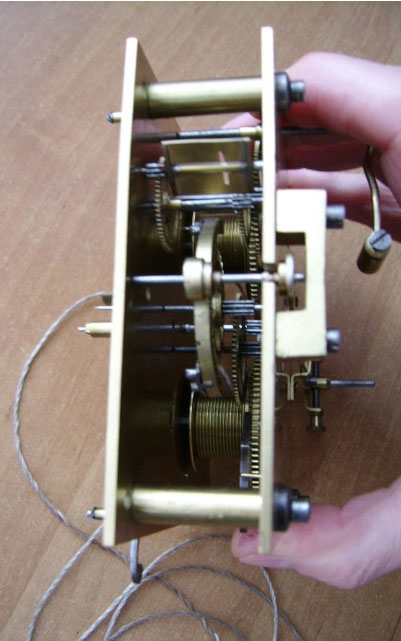

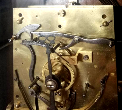

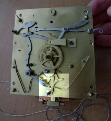

Teraz mam ten mechanizm w ręce... no i spostrzeżenia są takie:
Wszystkie elementy mają nabitą '4' jako numer zestawu. Również ten prostokątny mostek i 5cio ramienne koło godzinowe. Wszystko jest tak samo nabijane jak przy 6297 który też mam przed sobą. Więc uznaje,  że i to koło i ten prostokątny mostek - wcale nie są przeróbką, tylko tak było.
Kotwica jest zasadniczo taka sama jak w 6297. Ten sam kształt i ten sam 'punkt pracy' na kole kotwicznym, ale nie wymienię ich miejscami z 6297 , bo ta z 6297 jest odrobinę ... dłuższa... i ten prostokątny mostek nie dokręci się.
Poza tym ten prostokątny mostek ma nieco większy rozstaw między wkrętami niż jest to w wypadku 6297... też ich nie zamienię miejscami. Ale ten prostokątny też ma nabitą '4'... więc nie jest to raczej takie zastępstwo :)
No i jeszcze jedna ciekawostka ... w płycie 64 oprócz otworow na wkręty są też małe otworki na 'bolce prowadzące'... które zazwyczaj są w mostku. Więc w płycie otwory są, ale w mostku prostokątnym tych bolców prowadzących nie ma :)
Jeszcze jedna rzecz która się rzuciła w oczy. Pół-mostek pod tarczą... porównanie 64 i 3129 wygląda tak:
Brak opisu.
To nie jest wielka róznica... ale jednak jest. W 64 mostek jest mocowany 'w osi' nad bębnem chodu... a potem jednak odrobine w innym miejscu i ten kąt między tymi punktami robi się taki lekko rozwarty. W 64 ten mostek jest krótszy... Węszyłem tu jakiejś niezgodności, ale w 1317 też tak jest... ten półmostek jest krótszy:
No i jeszcze ten jeden element w 64:
Ta zapadka od gwiazdy ... jest inna niż we wszystkich potem.
Ja myślę, że na tym etapie to były jeszcze experymenty. Przy czym w 1879 nikt we Freiburgu nie stosował już chyba 5cio ramiennych kół godzinowych (między płytami wszystkie są 4ro ramienne). Podejrzewam, że potrzebne będą kolejne przypadki z początków numeracji, żeby coś poustalać więcej.
Edytowane przez Yahagi

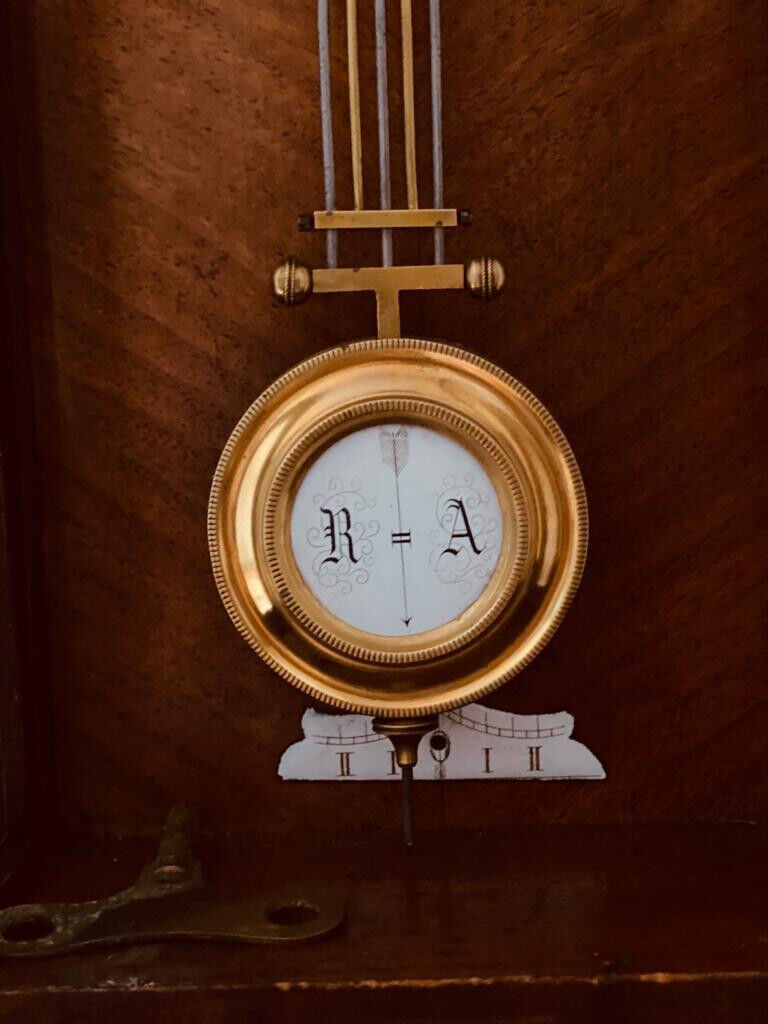

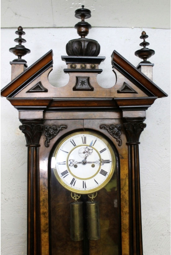

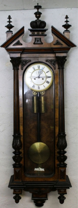

Taka Fortuna... skrzynia - odlot wg mnie. Stan extra... trudno się czegokolwiek czepić.
Chyba powolutku zaczynam czuć klimat stolarni Fortuny... i rozpoznawać niektóre cechy jej produktów.
U nas na ogłoszeniu.
Kawał ładnej skrzyni... Potem jeszcze Borussia w tej obudowie się pokazywała np. Gosia miała Borussia SN4199. A wcześniej, równolegle Germania miała takie modele skrzyń (dwie wielkości) ale taż widziałem Concordie i GB. Więc świebodzicka skrzynia...
Mam taką tezę, że to jest produkt stolarni Fortuny. Nie obronię tego na ten moment naturalnie, ale zakładam, że sukcesywnie będzie się to krystalizować.

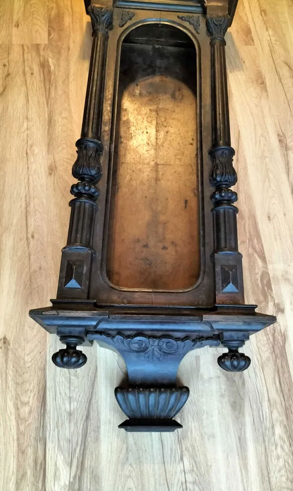

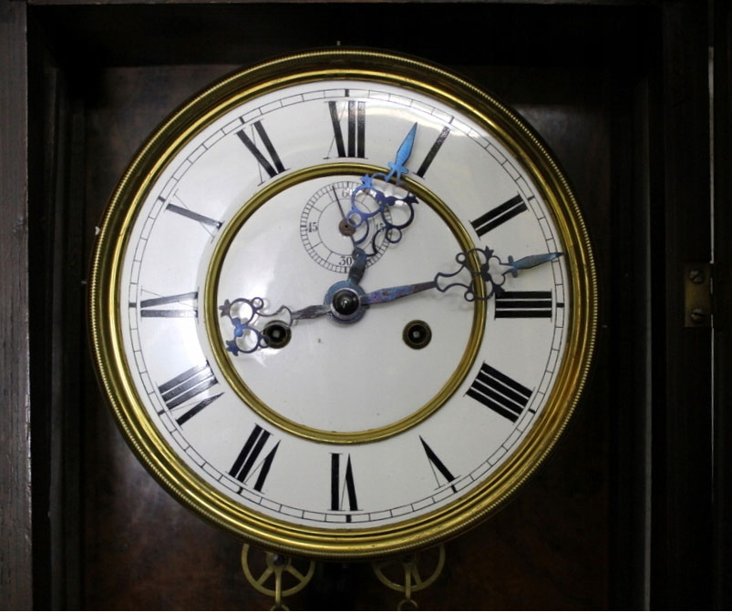

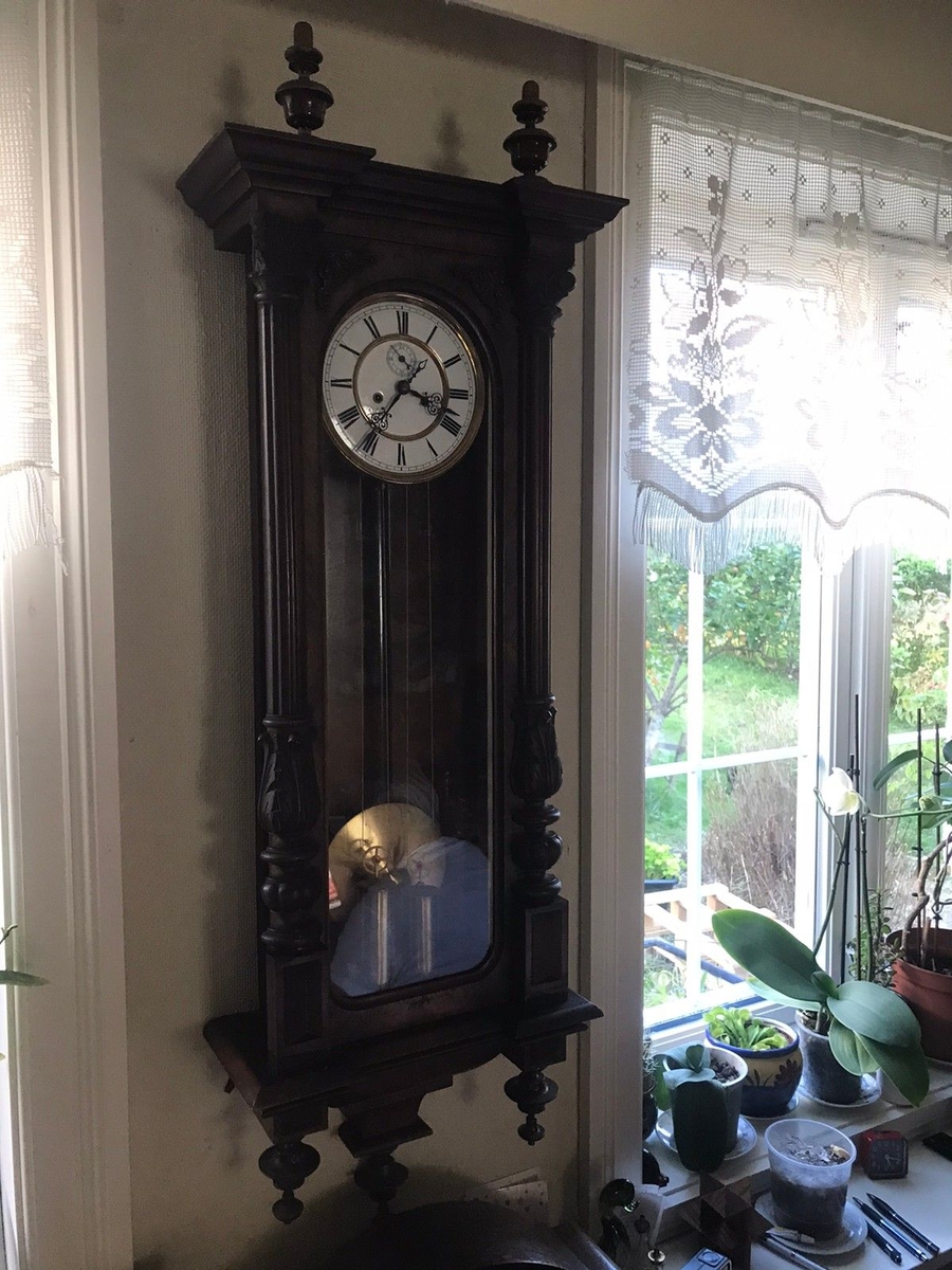

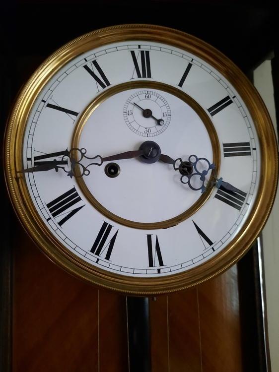

Jakiś czas temu kupiłem Fortunę 6297.
Wskazówki mnie tu zaskoczyły... pierwszy raz takie na Fortunie widzę... ale biorę pod uwagę, że one mogą być ... oryginalne. To na inny raz...
Natomiast zwracam też  uwagę na skrzynię
To 2ga z najstarszych Fortun jaką mam w archiwum w skrzyni o takim stylu.
Wcześniejsza to 5162 DK, która ma w podobnym klimacie...ale jednak odrobinę innym
Ale jest też 3cia... w Norwegii... sprzedawacz nie chce zrobić żadnych konkretnych zdjęć niestety...
No i 4ta Fortuna w takiej .... niestety nie znam numeru:
Ta w wersji de-luxe :)
Na razie archiwizuję dane... zobaczymy co z tego wyjdzie :)

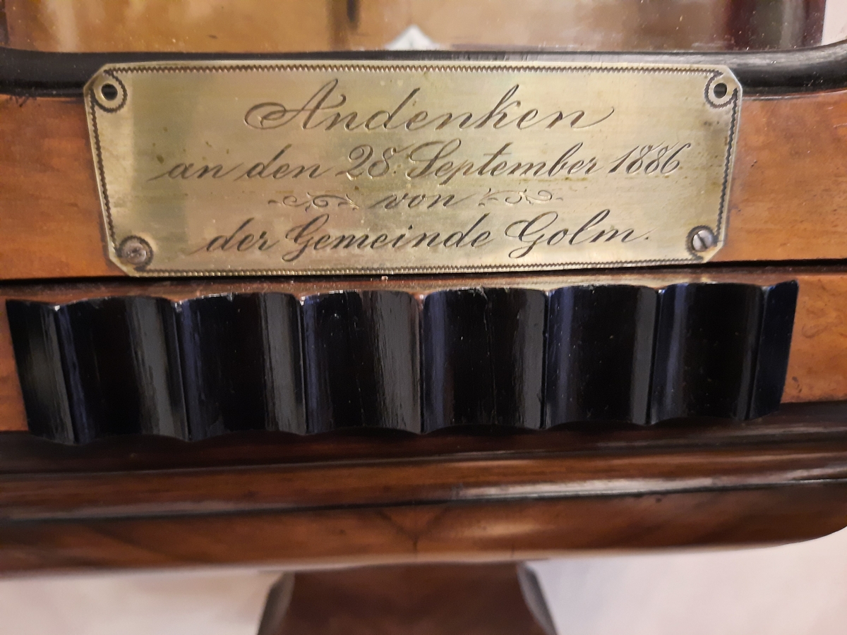

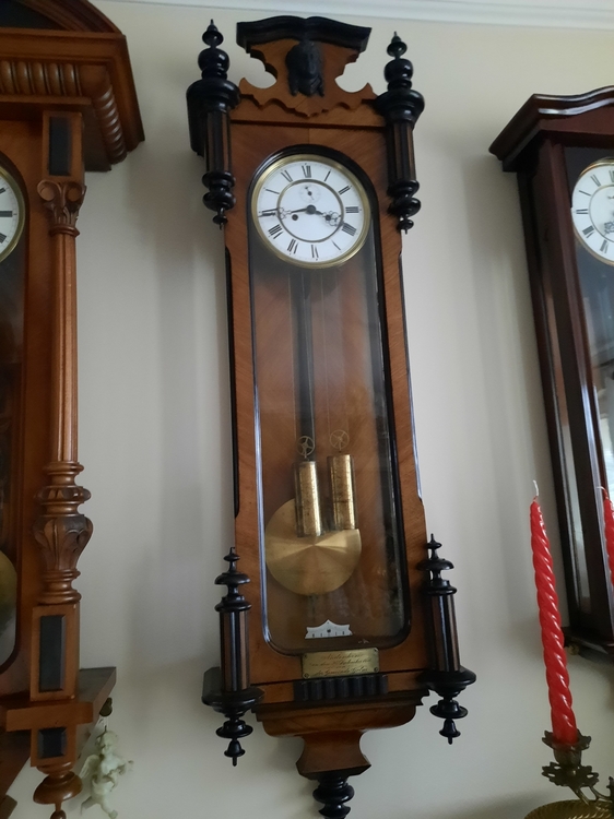

Wydaje mi się, że wybrałem dobry temat do wrzucenia tych zdjęć. Do tego karteczka w nim umieszczona z historyjką i tabliczka.
Pozdrawiam Paweł
O, to jest to :)
Tym bardziej, że i tabliczka i liścik, a to dużo mówi.
..... może ktoś przetłumaczyć ?
No rewelacja
Bajmar - to Twój zegar ? czy masz link do źródła ? fajnie byłoby uzyskać zgodę na prawa do użycia photo ...

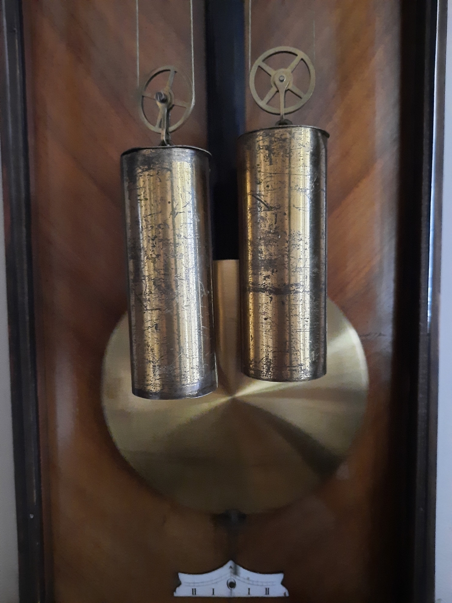

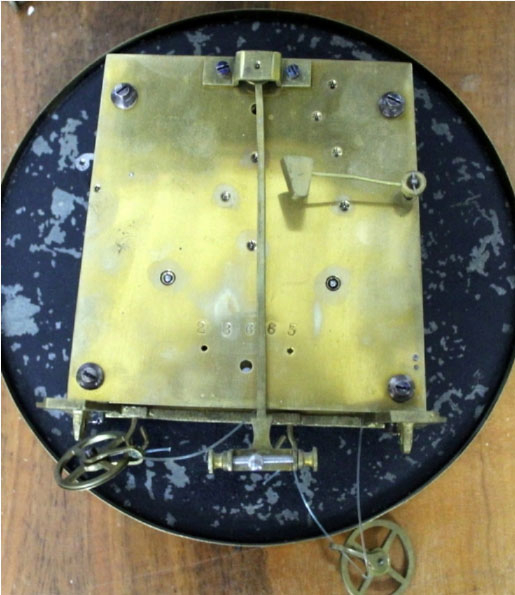

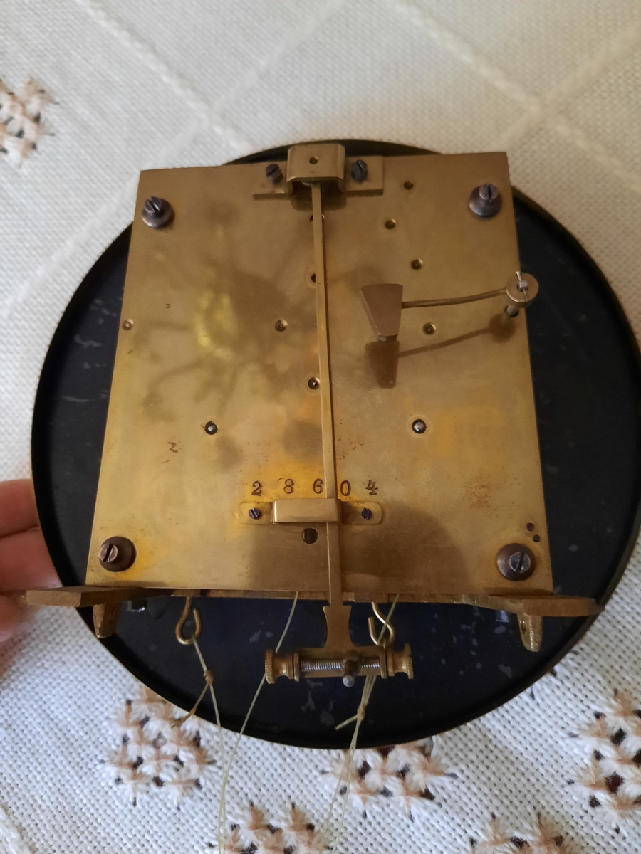

To 3ci zegar w bardzo bliskiej numeracji.
Ten jest 28 604
Mój jest 28 656
A ten pokazany powyżej 28 665
Moja skrzynia powinna być więc identyczna w zasadzie z tą otabliczkowaną.
Dwa szczegóły zwracają uwagę:
Naklejony pod tabliczką falisty grzebień (u mnie tak samo). Uważam, że to cecha rozpoznawcza stolarni Fortuna. Od momentu, gdy zaczęli mieć własny warsztat - wszystkie rakietoplany w jakich montowane były ich mechanizmy są w takich właśnie skrzyniach... z naklejanym, a nie frezowanym grzebieniem. Najstarsze, przed czasami własnej pracowni są jeszcze 'normalnie'.
Młoteczek gongu. We wszystkich 3 przypadkach jest 'pełny'... bez miejsca na skórkę. Przy 28814 wszystko wraca do normy. Widocznie to był krótki experyment... albo z jakiejś przyczyny skórek zabrakło i trzeba było reagować (??) :)
No bardzo zacny i cenny przypadek.
W mojej tabelce wychodzi produkcja 1885. Tabliczka jest rok późniejsza. Napis po niemiecku, dotyczy gminy Golm pod Berlinem. Może by i datowanie przeszło... a może trzeba delikatnie przesunąć...
Może być 1885 , bo i czas na wysyłkę do kontrahentów, jakiś czas w sklepie, no i pewnie sam zakup i tabliczkę zrobiono jakiś czas wcześniej , a nie że to prezent w ostatniej chwili.

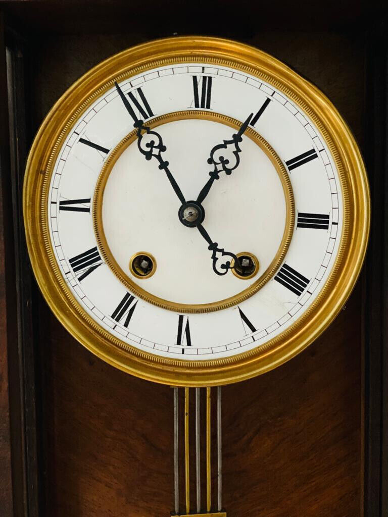

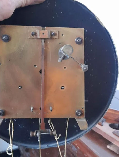

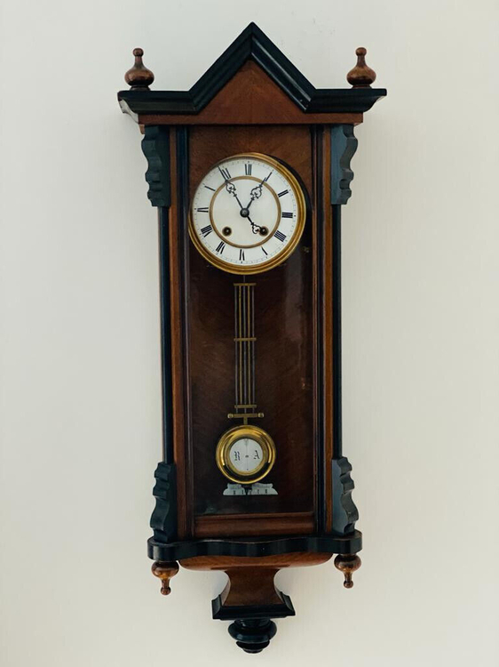

Taka Borussia... jest na ogłoszeniach w PL.
Niestety numer nie jest widoczny, a być może byłby intersujący, i być może byłoby o czym wspomnieć w przyszłości w Producentach Mniejszych..
Jest 40 x44.
Otóż dwa ostatnie jakie znam, to:
40 078
40 090
Jeśli więc jest 0 - to nie wiele sie zmienia. Ale jeśli jakaś  inna cyfra - no to jest to najmłodsza znana mi Borussia.
Uwagę zwraca to 'coś' na górze... Nie wiem jak to nazwać... bardzo podobne do tego, co jest na de-luxe pokazanym parę postów wcześniej. Skrzydełka może odrobinę inne.
