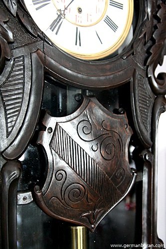

Przy okazji... ja nie wiem czy to nie jest tak (JASI to zauważył), że ten orzeł to dziwnie znajomo się prezentuje... Być może skrzynia około 1918 roku była przerabiania na terenie PL ... i stąd taki design.

Ja myślę, że ani orzeł, ani koziołek nie są oryginalne.
Skrzynia ma swoje wykończenie u góry, a te ozdoby wyglądają jakby były zamontowane później.
Pozdrawiam Jacek
"Na żadnym zegarze nie znajdziesz wskazówek do życia"
:) Być może uznano w tamtych czasach, że ten wzór skrzyni jest tak jak VW GOLF II ... wdzięcznym materiałem do tuningowania :)

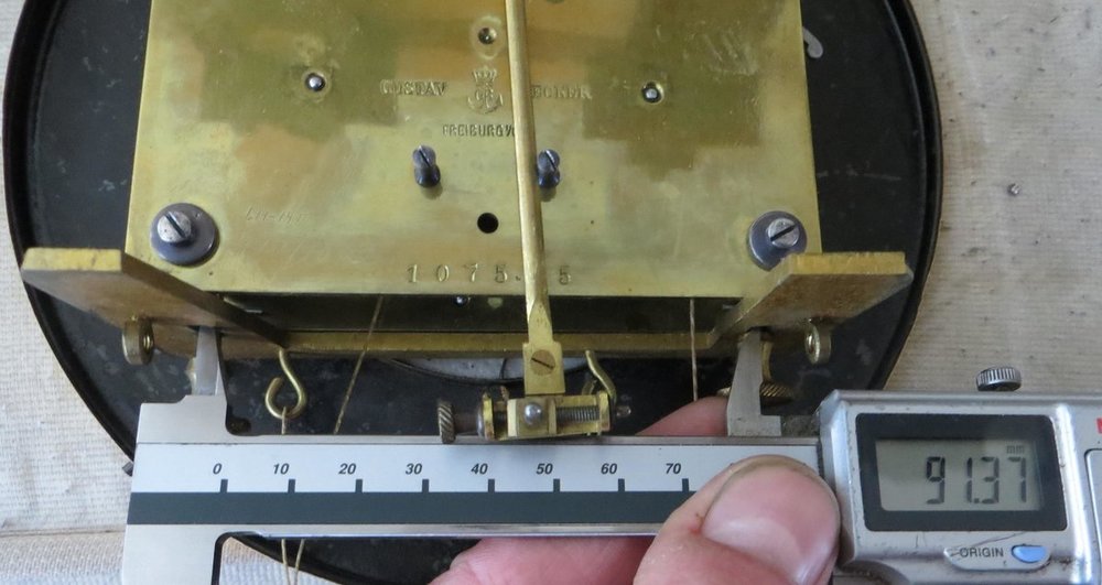

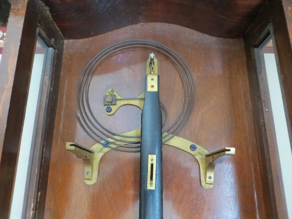

Nie wiem jak oni tam mierzą , a poza tym nie mam Endlera . Na pewno , GB miał różne mocowania .
Mam parę GB , no ale nie wszystkie na tym mieszkaniu , ale z ciekawości sprawdziłem i oto spostrzeżenia
.... w dwóch , rozstaw wsporników 111mm.  GB 1875r. i z 1881r.
Ale podstawa , jest u mnie inna . A rozstaw śrub , by przykręcić do niej mechanizm , 91mm ( a właściwie 91,5 mm )
Proszę zwrócić uwagę , że moje podstawy różnią się między sobą , a także różnią się od tej na rosyjskim forum.
