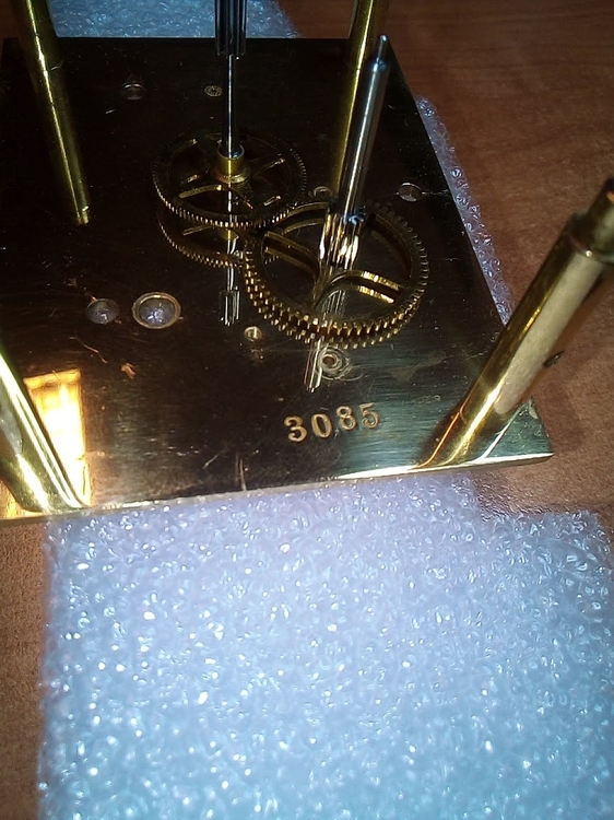

A więc może jako zapchajdziura Taki hauck numer 3085.
Zdaje się, z 1904, a więc jak na ten rok dość archaiczny wygląd (tzn, fajny, jak dla mnie).
Jak widać miał wypadek w podróży.
Te, co wyglądają na kruchy szkła, to są okruchy szkła, klosza.
A wzięły się stąd, że sprzedawca był tak dobry, że wysłał zegar z nieumocowanym już werkiem (odkręconym - śruby leżały na podstawie) i to wewnątrz klosza, żebym miał mniej roboty chyba. No i mechanizm w roli cylpepsa poradził sobie znakomicie. Szkło nie było rozbite, było zmielone w pył. Cząstki powbijały się w mosiądz, dając ciekawe efekty wizualne w świetle latarki.

Ale zegar udało się doprowadzić do jakiego takiego stanu. Kolumny trzeba było tylko lekko zeszlifować.

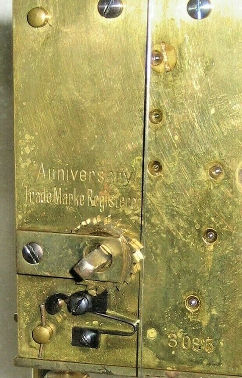

Jeszcze fotki sprzed wysyłki.
Ciekawi mnie tu ta pisownia: "Trade Marke ...". Powinno być chyba "Trade Mark ...". Nie potkałem nigdzie z tym e na końcu.

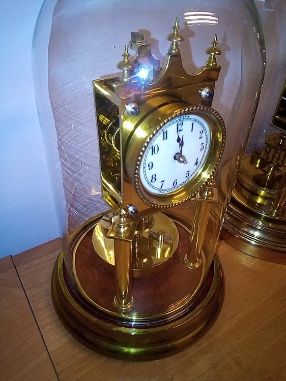

Zegar jest już sprawny i prawidłowo trzyma czas.
Bardzo fajny zegar.

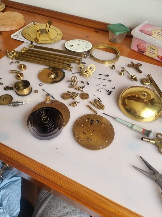

Dla przykladu takie cos skonczylem pare dni temu
Edytowane przez old time

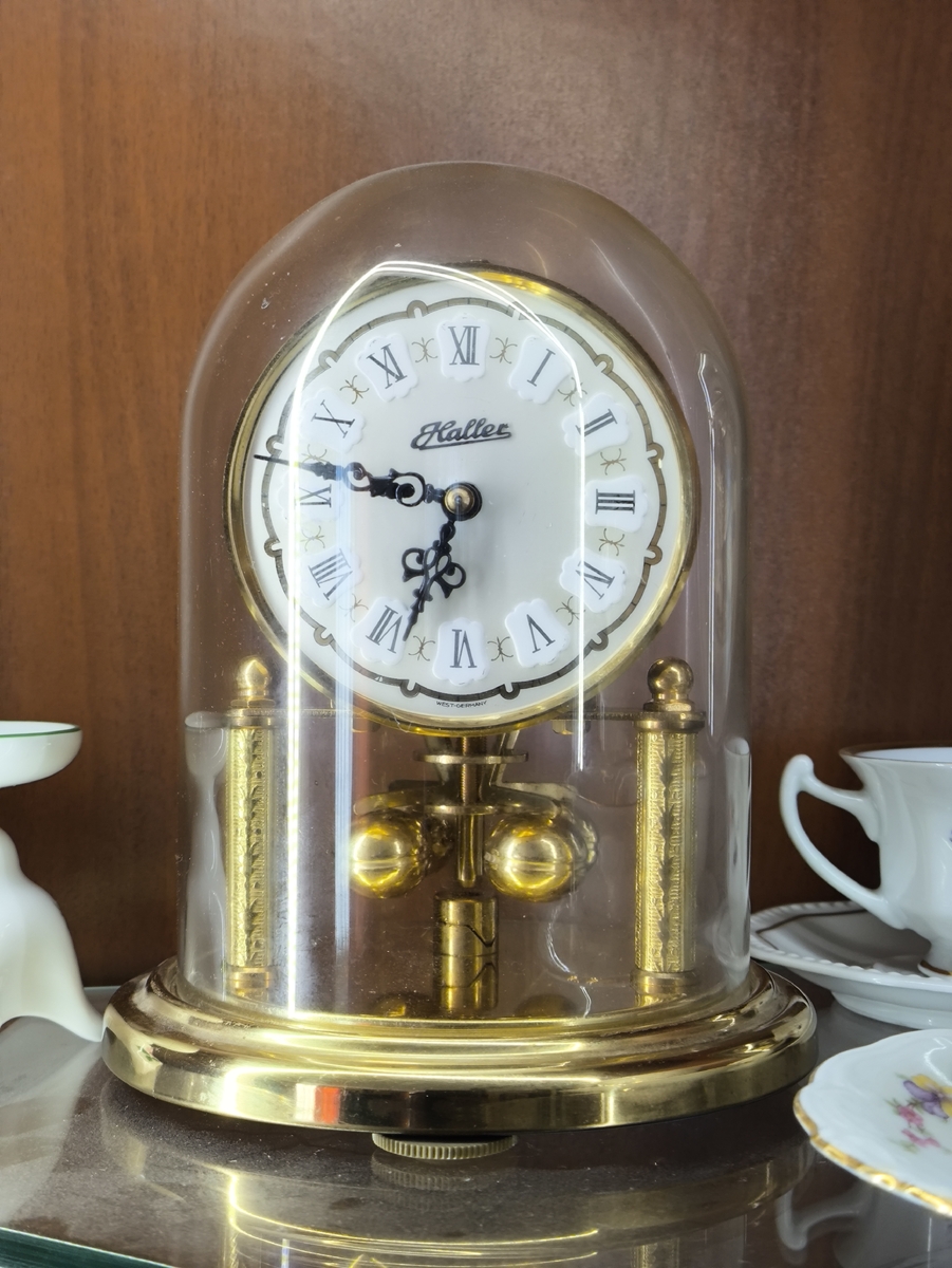

Ale hallerka nowszego też z ciekawości kupiłem, naprawiłem i sobie stoi i tyka.

Mój pierwszy roczniak to Haller,całe 25 funtów zapłaciłem :D.  Nie wiedziałem o roczniakach nic ale jak dotarl do domu to bardzo szybko zrozumialem ze juz wiecej takich nie chce:D.
