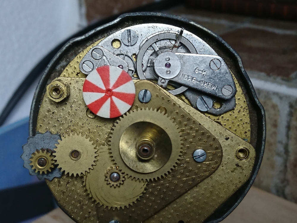

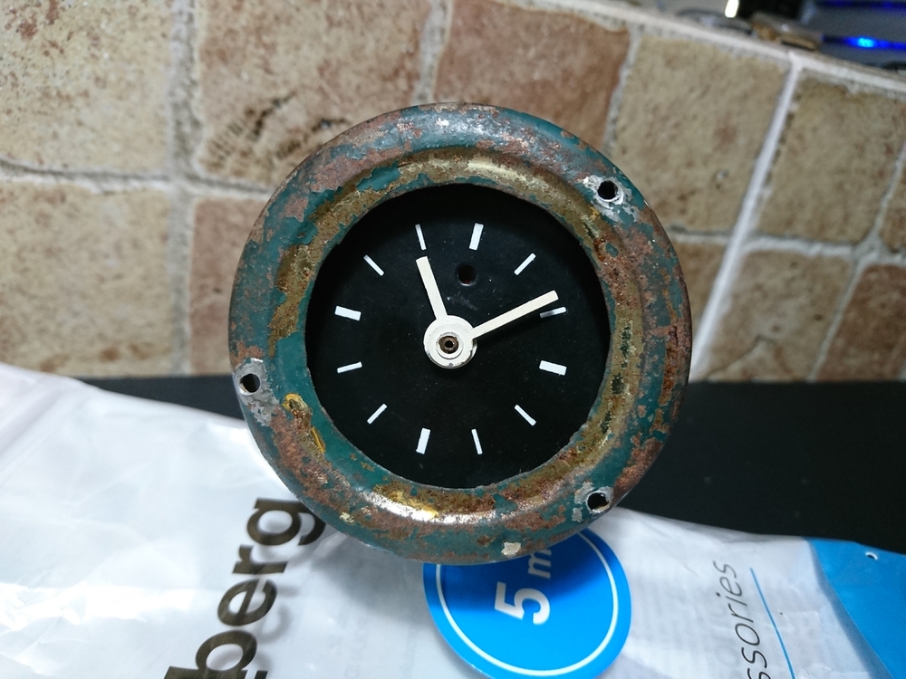

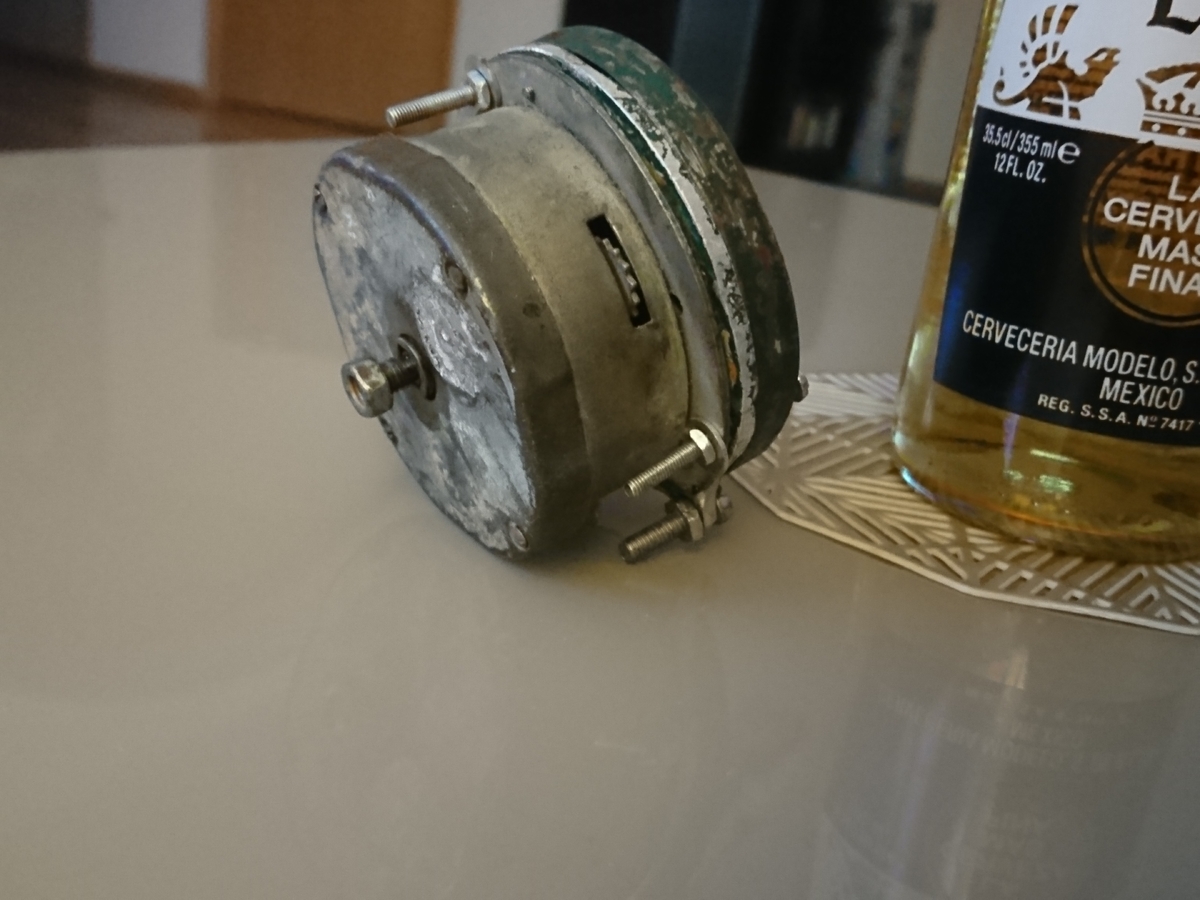

Mam coś takiego, znajduje się w czymś czego wcześniej nie widziałem.  czyżby współpraca mery-poltic z Błoniem???
to białoczerwone kółko to sekundnik.

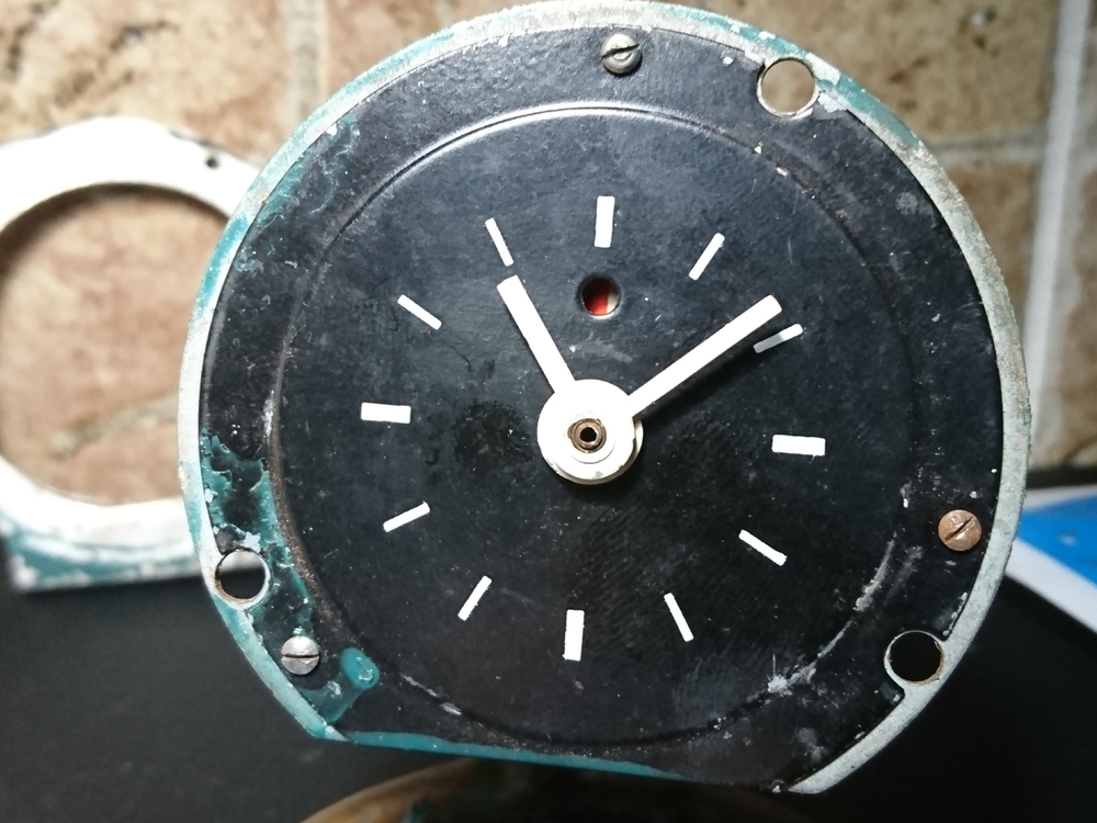

po założeniu tarczy - prowizorycznie, bez przykręcania, do zdjęć.

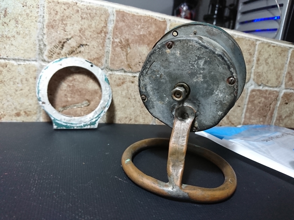

nakręca się kręcąc dekielkiem, stopkę oczywiście ktoś dorobił.
Edytowane przez Enkil
i to z zewnątrz wygląda na zegarek samochodowy, może z czasów Warszaw i Tarpanów albo jeszcze czegoś innego Kraz, Zaz albo "białoruśka"..  .
Puszka oryginalne mocowana była śrubą centralnie umieszczoną z tyłu zegara.
To przeróbka radzieckiego mechanizmu - popatrz, że nawet przystawka balansowa mocowana jest w miejscach nie oryginalnych(po oryginalnych śrubach pozostał nacięty gwint w otworach obok) no i wkręty od czapy, łby nie pasują tak jak powinny.
Myślę, że to biało-czerwone kółeczko to również efekt przeróbki sprytnie wpięte w mechanizm przy zestawie balansowym.
Tarcza -  jakaś malowanka nawet napisy nie zostały, również wskazówki takie see..
Oczywiście mogę się mylić..
Edytowane przez zadra
Popatrz na drugie zdjęcie, to nieforemne koło wystające poza obrys koła obudowy po lewej stronie służy do ustawiania godziny, obudowa ma ładne, równe wycięcie na to koło. Tylna pokrywa jest jednocześnie wieczkiem bębna sprezyny, kręcenie nią nakręca zegarek. Jaki ruski zegarek jest tak zbudowany? Nie twierdzę że to oryginał, bo pewnie nie, ale z czego jest zrobiony?  No i kwestia napisu na przystawce - mera-poltic nadal istnieje i produkuje m. In. mechaniczne wskaźniki.
Jak to się nakręca teraz?
Tylny dekielek stoi w miejscu a nakręcając obracasz całym mechanizmem łapiąc za front zegara?
Jeśli tak to czasami tarcza nie byłaby pionowo..
Mam u siebie mechanizm, który ma napęd sprężyny od tyłu, pytałem gdzieś w temacie dot mechanizmów, ale jest to bardzo zwarty i inaczej wykonany werk niż Twoj.
W moim kręcisz tylko ebonitowym ringiem z tyłu mechanizmu a nastawa wskazówek jest dokładnie w centrum od tyłu.
Ta przystawka balansowa chyba powinna być przykręcana śrubą "przez płytę" od tyłu.
Od strony przystawki widziałbyś tylko końcówki szpilek śrub bo główki byłyby od drugiej strony płyty zegara.

Popatrz na post Władka, na pierwszą przystawkę w drugim rzędzie, to ta sama, ma po dwie pary otworów montażowych.
widziałem, wiem, że są dodatkowe otwory ale te "wystające soczewkowe łby " ni w ząb mi nie pasują do tego balansu.
Moim zdaniem coś jest nie tak, ale mogę się mylić.

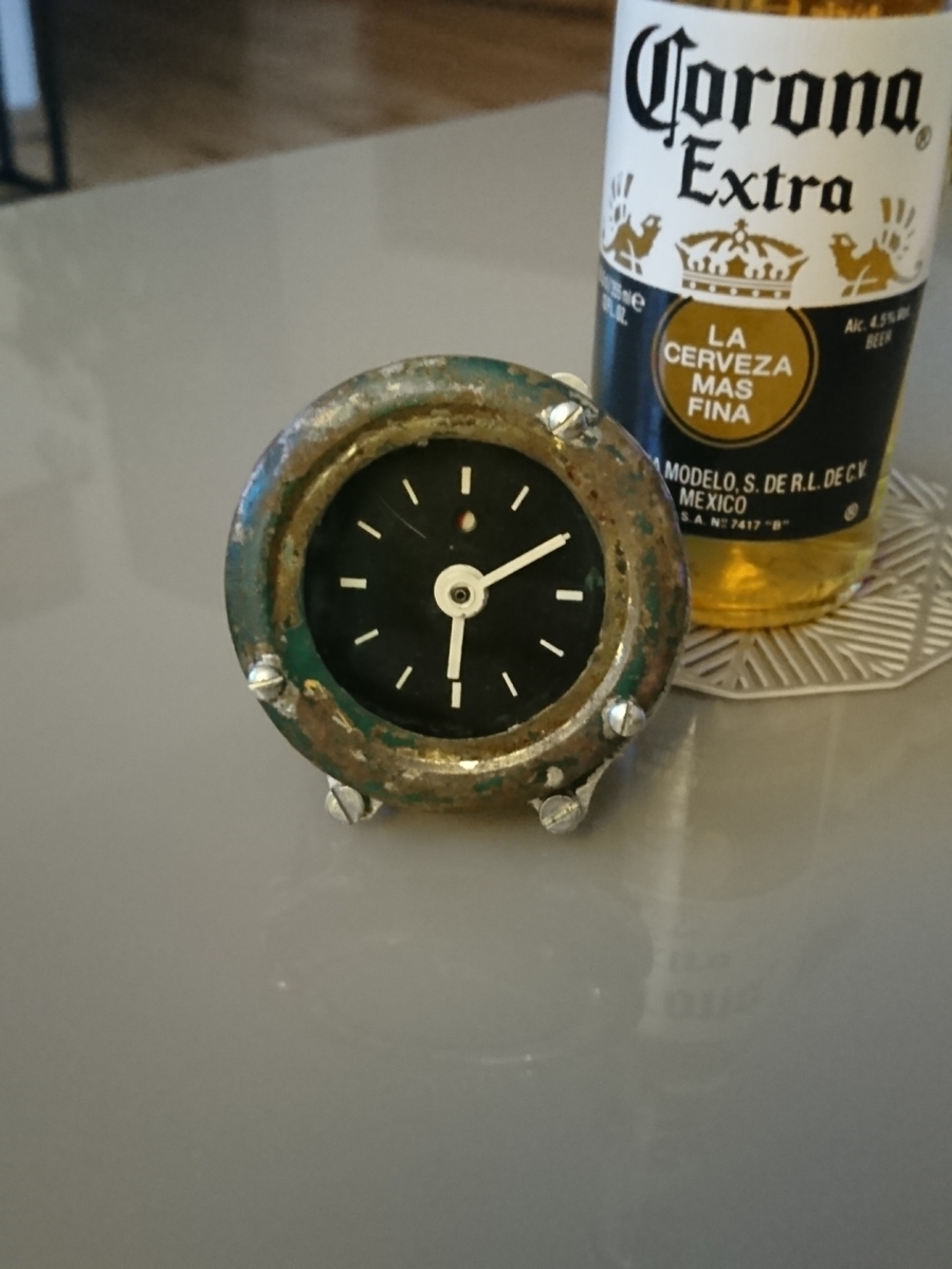

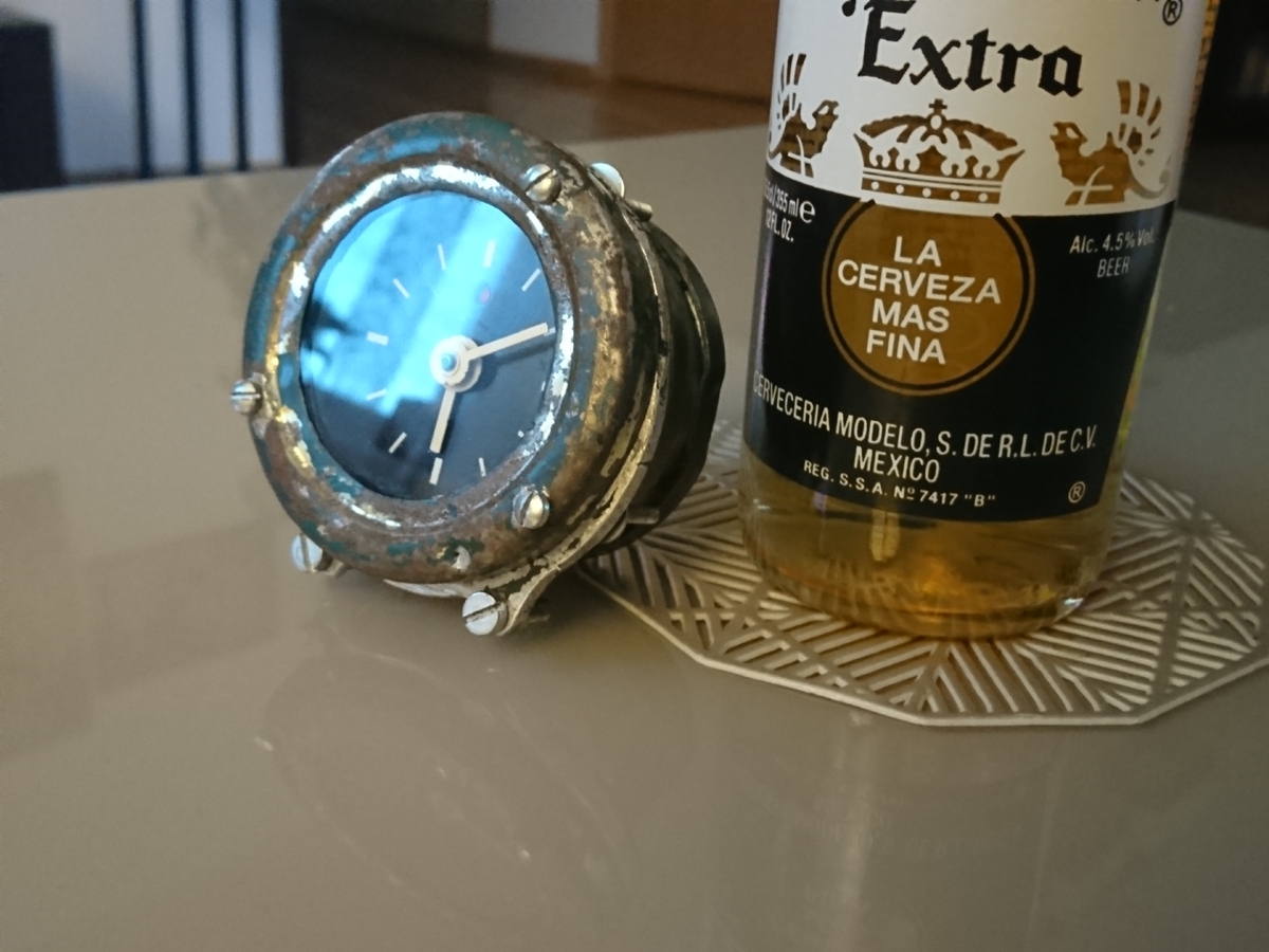

No i znalazłem chwilę, zegar dał się uruchomić po oczyszczeniu z zaschniętego błota. Odlutowałem doklejoną podstawkę i założyłem śrubki jako nóżki - będzie super zegar biurkowy.

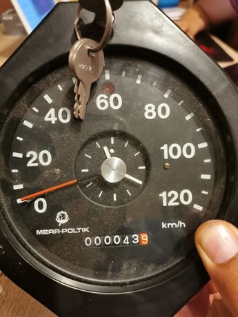

Mi to trochę wygląda na zegarki mechaniczne montowane do tachometrów samochodowych, m.in.. w starach, Jelczach, Autosanach ....
2 godziny temu, Jędrula.wawa napisał(-a):
Tak!!!!
To jest to.
Mera robi prędkościomierze i obrotomierze do tej pory.

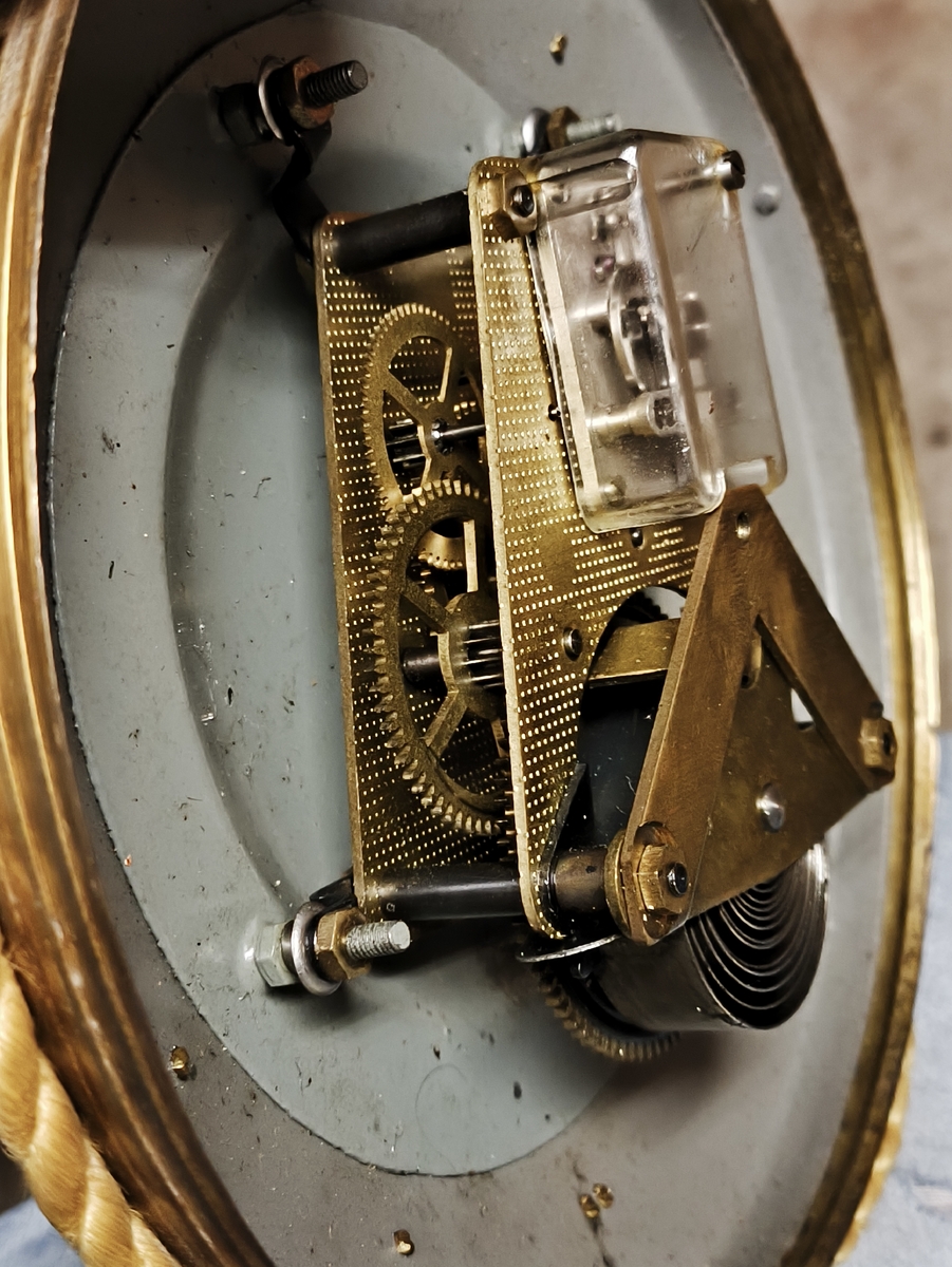

Jestem gdzieś w świecie na starociach i zobaczyłem na stoisku taki zegarek - sprzedający dał zgodę na foty więc z pamięcią o tobie pstryknąłem kilka z widoczną nazwą
Ten mechanizm ma przystawkę H-9, której bardzo poszukuję!
Bardzo, bardzo!
Oddam kilka H-8, czy H-10, ale do kompletu poszukuję H-9 (ona ma odwrotne koło wychwytowe i kotwicę)
Jeśli ktoś ma przystawkę lub tego rodzaju mechanizm, to bardzo proszę o kontakt.
