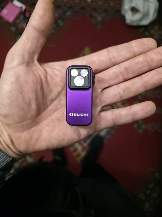

bubus 364 #340 Napisano 2 Września 2025 Od kilku lat Olight i5T plus - tryb dużej mocy swieci lepiej niż niejedno auto na żarówkach h4... 0 Udostępnij tę odpowiedź Odnośnik do odpowiedzi Udostępnij na innych stronach

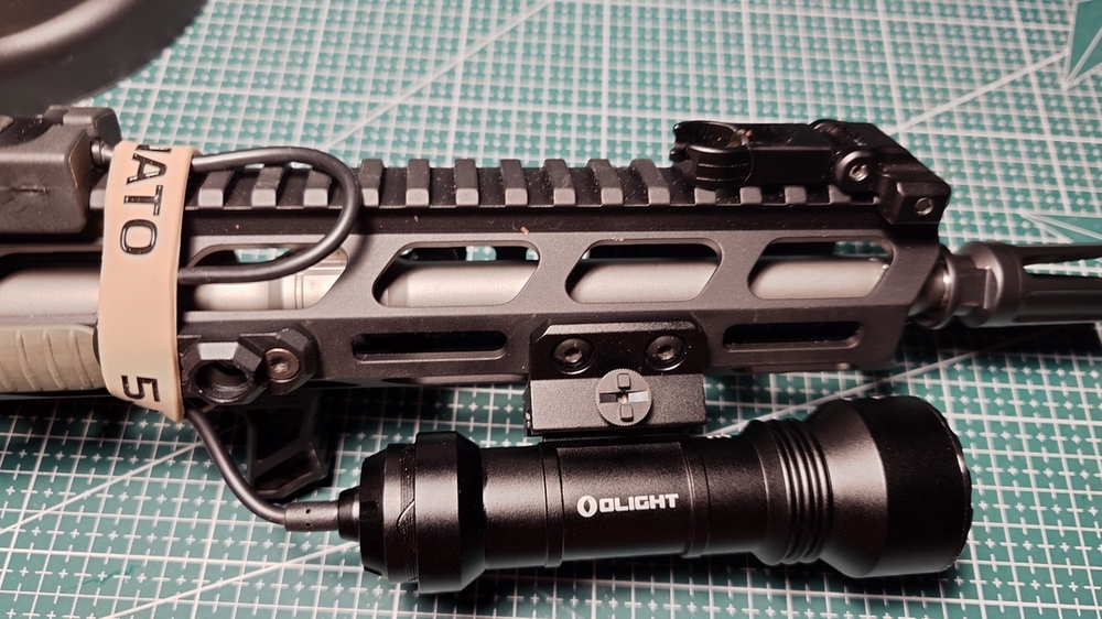

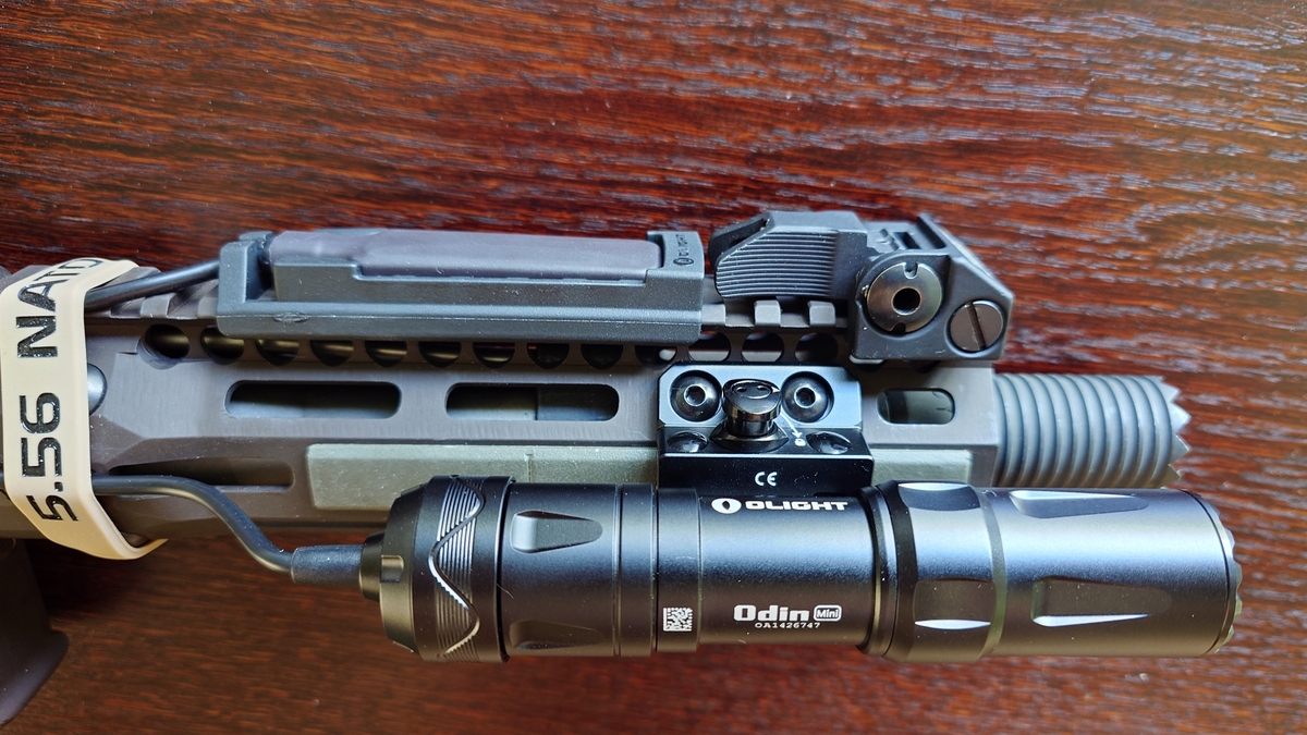

loco50 21959 #341 Napisano 2 Września 2025 Olight Javelot Tac Olight Mini Odin Armytek Parma 3 Udostępnij tę odpowiedź Odnośnik do odpowiedzi Udostępnij na innych stronach

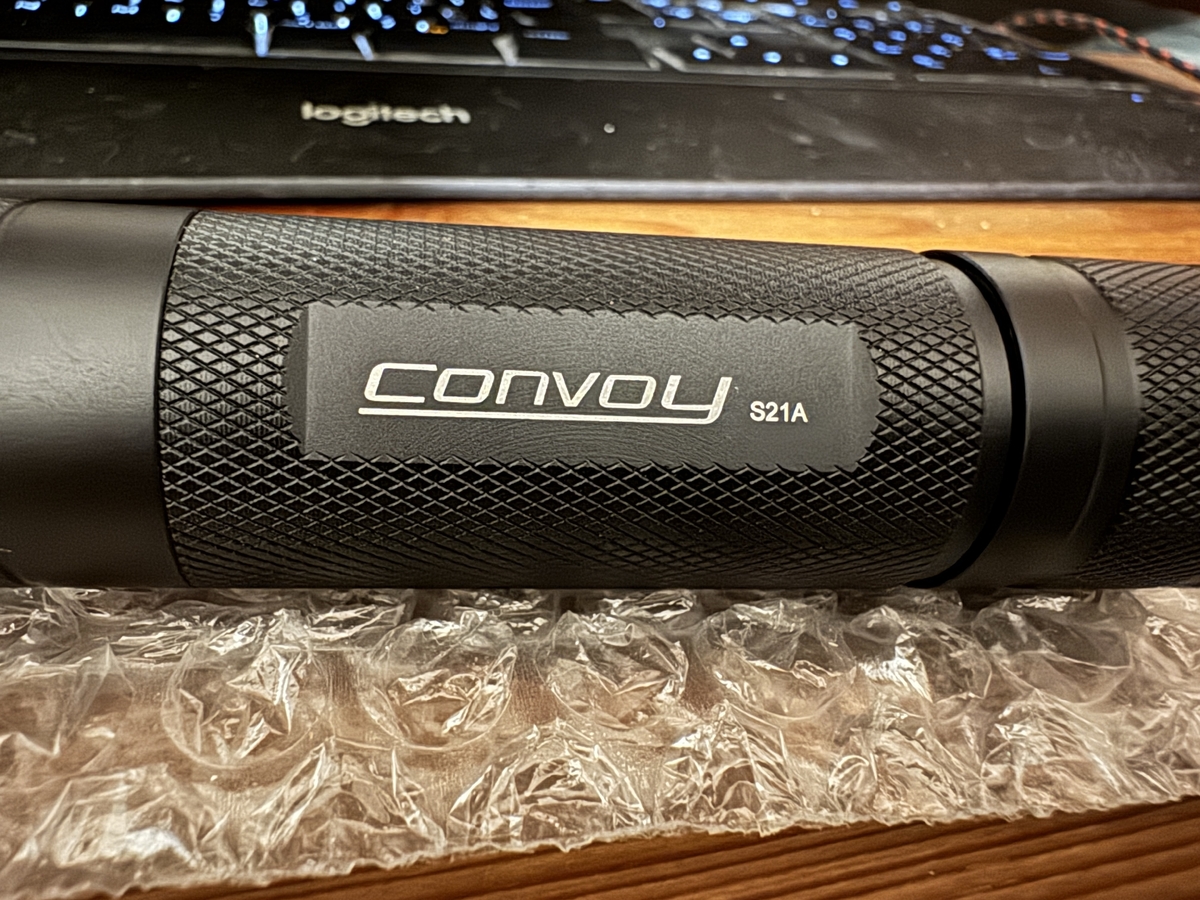

tommly 12232 #342 Napisano 23 Października 2025 (edytowane) Szukam "zasilania" do mojej Convoy S21a, kiedyś kupiłem na promce i dzisiaj sobie właśnie o niej przypomniałem, a tu się okazuje, że jest samo body. Jakiś dobry aku 21700, co możecie polecić? Edyta: Wujek google i AI podpowiedziały, że Molicel P42, P45, racja to? To przy okazji kupię też 18650 do MacTronika. Edytowane 23 Października 2025 przez tommly 0 ..."Wszystko jest możliwe. Niemożliwe po prostu wymaga więcej czasu"... Dan Brown Udostępnij tę odpowiedź Odnośnik do odpowiedzi Udostępnij na innych stronach
revolta4 15021 #343 Napisano 23 Października 2025 18650 bierz czerwone sanyo bardzo fajne aku co do grubasów nie wypowiem się bo miałem jedną karetkę z fabrycznym aku i pozbyłem się bo za ciężka była . 1 Udostępnij tę odpowiedź Odnośnik do odpowiedzi Udostępnij na innych stronach

tommly 12232 #345 Napisano 3 Listopada 2025 (edytowane) Czy na forum jest może ktoś kto ogarnia technicznie latarki, modyfikuje itd...? Kupiłem w zeszłym roku Convoy S21a bez baterii w promce na BG i tak sobie leżała aż do tej pory. Przed 1 listopada stwierdziłem, że w końcu ją uruchomię, kupiłem kilka aku 21700 i 18650. Latarka z 4 trybami, nie jest programowalna, Po naładowaniu aku 21700, włożeniu do latarki i włączeniu, na wszystkich 4 trybach świeci ciągle, potem na chwilkę gaśnie i tak z 5-6 razy, po czym się wyłącza. Wygląda to trochę jak tryb testu baterii. Myślałem, że może jest jakaś pomyłka i wysłali mi wersję programowalną, ale nie da się wejść poprzez przyciskanie włącznika. Drugim pomysłem była opcja uszkodzonego aku, założyłem więc 18650 i ... na dwóch pierwszych trybach, tych słabych świeci normalnie, a po przełączeniu na te dwa mocniejsze robi się to samo z przerwami i wyłączeniem po 5-6 takich cyklach. Napisałem do sklepu i przedstawiłem całą sytuację, włącznie z filmikiem na YT (https://youtube.com/shorts/rYOJv2RahjQ?si=utze-ZaYB9pvBXqk), ale oczywiście się wypięli, bo nie obowiązuje już gwarancja. Zaproponowali 200 punktów, co jest równoznaczne z rabatem 2$ na kolejny zakup Przypuszczam, że to wina diody lub sterownika. Da się to naprawić, opłaca się? Czy może olać to, przeboleć "stratę" i kupić coś innego? Edytowane 3 Listopada 2025 przez tommly 0 ..."Wszystko jest możliwe. Niemożliwe po prostu wymaga więcej czasu"... Dan Brown Udostępnij tę odpowiedź Odnośnik do odpowiedzi Udostępnij na innych stronach
Osmodeusz 12713 #346 Napisano 3 Listopada 2025 (edytowane) @tommly, próbowałeś wszystkich kombinacji z instrukcji ? To dość proste i ciężkie do zepsucia latarki, sam ich używam, standardowo zasilane są ogniwami 21700. Ewentualnie możesz spróbować skontaktować się z Tomaszem Boczkowskim z bocialarka.eu Convoy S21A obejmuje tryby użytkowe i konfiguracyjne. Do podstawowych funkcji należą: zmiana trybu (pojedynczy klik), przejście do trybu stroboskopowego (trzy szybkie kliki), a także sprawdzenie napięcia baterii (cztery szybkie kliki). Tryby użytkowe to m.in. przejście między trybami w pętli (pojedynczy klik), wywołanie stroboskopu (trzy szybkie kliki) oraz zmiana grupy trybów (cztery szybkie kliki). Do konfiguracji służą: wejście w tryb programowania (pięć szybkich kliki) oraz reset do ustawień fabrycznych (sześć szybkich kliki). Tryby użytkowe Jednoklik: Przełącza latarkę między trybami w pętli. Dwuklik: Przechodzi do poprzedniego trybu w pętli. Trzy szybkie kliki: Aktywuje tryb stroboskopowy. Cztery szybkie kliki: Pokazuje napięcie baterii w formie błysków (np. 8 błysków to 3,8V). Pięć szybkich kliki: Zmienia grupę trybów (EDC, rowerowa, taktyczna). Tryby konfiguracyjne Sześć szybkich kliki: Wejście w tryb programowania dla danego trybu. W tym trybie można wybrać jeden z 16 dostępnych poziomów jasności. Siedem szybkich kliki:Włączanie/wyłączanie pamięci ostatnio używanego trybu. Osiem szybkich kliki: Reset ustawień do fabrycznych, w tym przywrócenie trybów domyślnych dla wszystkich grup i włączenie pamięci. P.S. Jesteś z Wro więc możesz też podjechać do Bartka (Gralmarine) na Asnyka 23, może dopomoże 😉 Edytowane 3 Listopada 2025 przez Osmodeusz 1 Udostępnij tę odpowiedź Odnośnik do odpowiedzi Udostępnij na innych stronach
tommly 12232 #347 Napisano 3 Listopada 2025 (edytowane) 1 godzinę temu, Osmodeusz napisał(-a): @tommly, próbowałeś wszystkich kombinacji z instrukcji ? To dość proste i ciężkie do zepsucia latarki, sam ich używam, standardowo zasilane są ogniwami 21700. Ewentualnie możesz spróbować skontaktować się z Tomaszem Boczkowskim z bocialarka.eu Convoy S21A obejmuje tryby użytkowe i konfiguracyjne. Do podstawowych funkcji należą: zmiana trybu (pojedynczy klik), przejście do trybu stroboskopowego (trzy szybkie kliki), a także sprawdzenie napięcia baterii (cztery szybkie kliki). Tryby użytkowe to m.in. przejście między trybami w pętli (pojedynczy klik), wywołanie stroboskopu (trzy szybkie kliki) oraz zmiana grupy trybów (cztery szybkie kliki). Do konfiguracji służą: wejście w tryb programowania (pięć szybkich kliki) oraz reset do ustawień fabrycznych (sześć szybkich kliki). Tryby użytkowe Jednoklik: Przełącza latarkę między trybami w pętli. Dwuklik: Przechodzi do poprzedniego trybu w pętli. Trzy szybkie kliki: Aktywuje tryb stroboskopowy. Cztery szybkie kliki: Pokazuje napięcie baterii w formie błysków (np. 8 błysków to 3,8V). Pięć szybkich kliki: Zmienia grupę trybów (EDC, rowerowa, taktyczna). Tryby konfiguracyjne Sześć szybkich kliki: Wejście w tryb programowania dla danego trybu. W tym trybie można wybrać jeden z 16 dostępnych poziomów jasności. Siedem szybkich kliki:Włączanie/wyłączanie pamięci ostatnio używanego trybu. Osiem szybkich kliki: Reset ustawień do fabrycznych, w tym przywrócenie trybów domyślnych dla wszystkich grup i włączenie pamięci. P.S. Jesteś z Wro więc możesz też podjechać do Bartka (Gralmarine) na Asnyka 23, może dopomoże 😉 Żadne klikanie niestety nic nie zmienia. Za każdym razem jest to samo. Nie da się zmienić, wywołać trybów użytkownika ani konfiguracyjnych. możliwa jest tylko zmiana jasności poprzez jednoklik (4 moce świecenia). Tak jak pisałem na mocnym 21700 jest "mruganie" na wszystkich trybach, a na słabszym/mniejszym aku, czyli 18650 na dwóch pierwszych trybach (mocach) jest ok, a na 2 mocniejszych pojawia się "mruganie". Dzięki za namiar, podjadę w tygodniu po drodze, może pomoże Edytowane 3 Listopada 2025 przez tommly 0 ..."Wszystko jest możliwe. Niemożliwe po prostu wymaga więcej czasu"... Dan Brown Udostępnij tę odpowiedź Odnośnik do odpowiedzi Udostępnij na innych stronach
zadra 1859 #348 Napisano 4 Listopada 2025 Czy akku na pewno są sprawne? Możesz podmienić i sprawdzić na innym 21700? Przygasanie to oznaka wyczerpanej baterii, ale w tym przypadku może faktycznie sterowanie może świrować.. Może na knives.pl ktoś Ci podpowie.. 0 Udostępnij tę odpowiedź Odnośnik do odpowiedzi Udostępnij na innych stronach
tommly 12232 #349 Napisano 7 Listopada 2025 W dniu 4.11.2025 o 23:16, zadra napisał(-a): Czy akku na pewno są sprawne? Możesz podmienić i sprawdzić na innym 21700? Przygasanie to oznaka wyczerpanej baterii, ale w tym przypadku może faktycznie sterowanie może świrować.. Może na knives.pl ktoś Ci podpowie.. Akumulatorki świeżo kupione (Molicel), naładowane w ładowarce. Przyczyna była prozaiczna i dziwna zarazem. Napisałem do Tomasza (bocialarka) i jako pierwsze kazał mi sprawdzić dokręcenie diody z modułem oraz guzika włącznika w denku (ich pierścieni). Były mocno dokręcone i praktycznie nie drgnęły, ale mimo wszystko to pomogło, więc przypuszczam, że pewnie styk był delikatnie zaśniedziały. Grunt, że działa, jestem 😂😍 Teraz myślę o lekkim modzie - wymianie guzika na podświetlany lub samej gumki. Podświetlany włącznik fajna sprawa, tylko chyba szkoda "prądu". Ostatnio kupiłem klientowi Sofirn SP36 Pro, więc miałem chwilkę czasu żeby się nią pobawić, super sprzęt, ale ilość opcji do ustawienia mnie po prostu "zabiła". Tutaj nawet podświetlenie włącznika można zaprogramować na różne sposoby. Ja to chyba wolę jednak takie nieprzekombinowane sprzęty. Ma świecić i mieć ewentualnie kilka trybów mocy do wyboru, starczy. 0 ..."Wszystko jest możliwe. Niemożliwe po prostu wymaga więcej czasu"... Dan Brown Udostępnij tę odpowiedź Odnośnik do odpowiedzi Udostępnij na innych stronach
