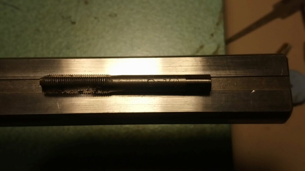

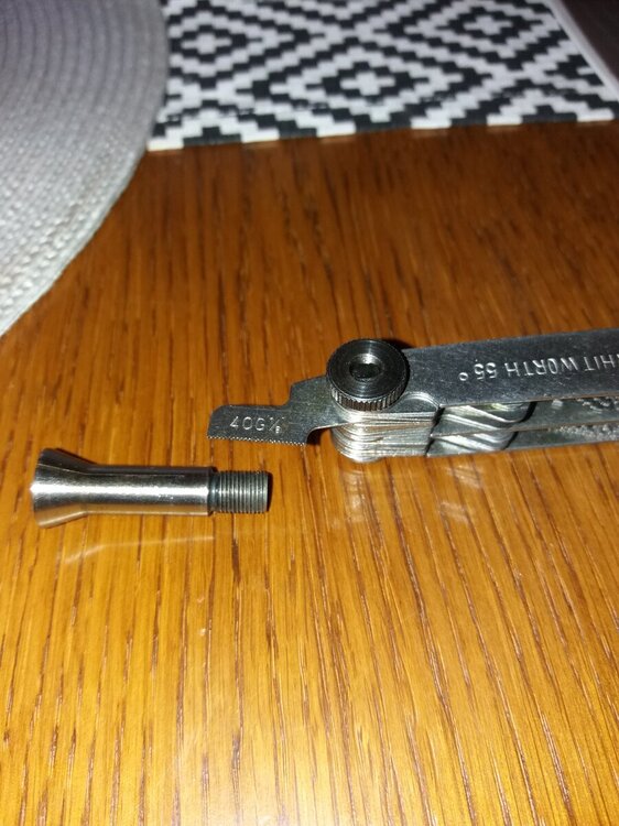

Witam wszystkich,kupiłem ostatnio tokarkę Andra & Zwinggenberger w związku z tym, że uchwyty do tulejek zaciskowych są mówiąc delikatnie lekko zużyte i chciałbym dorobić nowe może ktoś byłby w stanie podpowiedzieć mi gdzie można kupić taki gwintownik. Nie wiem czy dobrze odczytuję rozmiar na grzebieniu 40G1/8 ale to chyba jedyny , który pasuje do tego gwintu. Jak prawidłowo powinno opisać ten gwint ? Pytam w sklepach narzędziowych ale niewiele mogą mi pomóc.
Share this post
Link to post
Share on other sites
Ok, Dzięki znalazłem na podanej stronie ......W7x40G
Share this post
Link to post
Gewindebohrer W6,85×40G lub W7×40G.
Nie wiem który, może ktoś tutaj podpowie.
To jest niemiecki sklep i oni na 100% wiedzą jaki do Andry.
  • What one fool can do, another can.
Share this post
Link to post
Tak w tym niemieckim sklepie jest opisany jako W7x40G i podają, że pasuje do tych tokarek. Już zamówiłem, trochę drogi ale myślę, że warto mieć na przyszłość. Dziękuję za info.

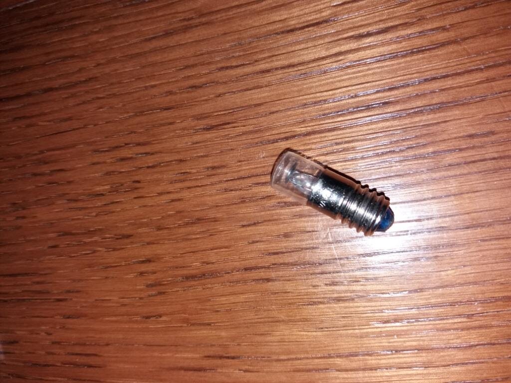

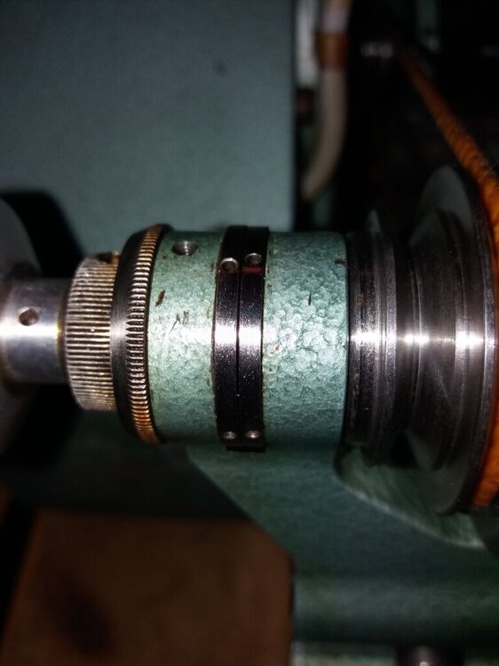

Chciałbym jeszcze zapytać w temacie tej tokarki czy można gdzieś kupić taką żarówke jak na zdjęciu. To jest żarówka od lampki , która powinna świecić po włączeniu tokarki. Po włączeniu niby wszystko działa  ale lampka nie świeci ,może trochę jestem upierdliwy ale chciałbym żeby wszystko było sprawne. I pytanie do drugiego zdjęcia do czego służą te dwa srebrne pierścienie ?  Zapewne do regulacji czegoś. Luzów wrzeciona co prawda nie stwierdziłem ale warto byłoby wiedzieć na przyszłość do czego służą i kiedy je ruszać. Do tej pory korzystałem z tokarki TDB i do niej jest dosyć dobra instrukcja natomiast do Andry nic  poza zdjęciami w sieci nie mogę znaleźć. Wiem tylko tyle, że produkowano kilka modeli. Ta moja jest chyba jednym ze starszych. Jeżeli ktoś z kolegów użytkuje podobną to może coś mi podpowie.

To wygląda na 1/2V  ewentualnie 3,5 lub 6V.
Czy tak jest?
(stara żarówka do latarek ręcznych)
 Raczej trudno zakupić..
Te z "wieku" śą słąbowite" i nie żyją zbyt długo.
 ( mam kolegę - fana starych latarek- )
No chyba, że tzw Radiowa, która była stosowana do podświetlenia skali... jeszcze gorzej..
Jakie napięcia?
Share this post
Link to post
Posted (edited)
To jest neonówka której w tym kształcie obecnie  już się nie kupi.
Można w tą obudowę starej neonówki włożyć dużą diodę LED przystosowaną do napięcia 230V

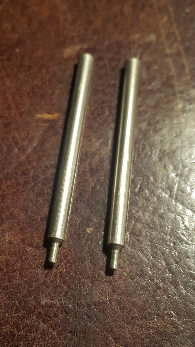

Te dwa pierścienie służą do bardzo precyzyjnego kasowania luzów na wrzecionie.
Do tego w pudełku powinny jeszcze być dwa takie sztyfty które się wkłada w te otworki na pierścieniach i pokręcając kasuje luz.

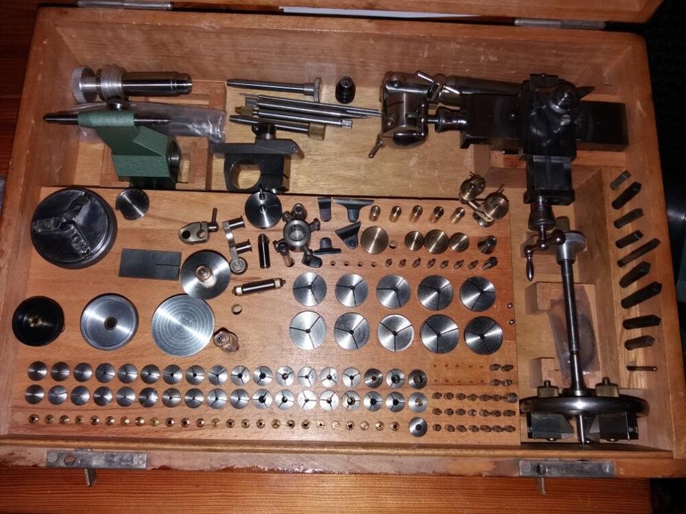

Bardzo miły komplecik... Jaki najmniejszy zacisk jest w Twoim zestawie? Jaki olej używasz do smarowania wrzeciona?

Jeden element jest w nadmiarze. :)
A mianowicie, wrzeciono do przystawki frezującej której nie ma w komplecie.
Chętnie to wrzeciono kupię.

Posted (edited)
Najmniejszy zacisk to nr 4 a olej taki jak na zdjęciu.
Tak wiem, że nie ma mocowania do tego wrzeciona ale gość od którego kupiłem obiecał odszukać i dosłać. Zobaczymy co z tego wyjdzie🤔.

Ten olej się średnio nadaje... Polecam olej do szybkoobrotowych maszyn dziewiarskich typu owerlok... Na nim wrzeciono się nie grzeje...
https://fhoval.pl/oleje/1513-olej-do-maszyn-szwalniczych-overlock-32-1l-nr-1196.html
Dzięki za odpowiedzi bo naprawdę mało jest fachowych informacji na temat tych tokarek w sieci. Myślę, że mam te sztyfciki do regulacji .

Tak, to są te "sztyfciki"... Użytkuję tę maszynkę od lat i bardzo sobie chwalę. Czy Ty będziesz jej używał zawodowo czy do celów hobbystycznych?

Posted (edited)
No to się opłacało jechać. :)
Komplecik jest bogato wyposażony, ma nawet łamane łoże, co rzadko się zdarza w tych zestawach.
No i widać że jest w bardzo dobrym stanie.
Edit. Ja do swojej Andry szukam jeszcze nastawnego imaka, gdyby ktoś coś takiego widział gdzieś w sprzedaży to proszę o linka lub kontakt na PW.
Może jak byśmy kupowali w sumie kilka sztuk to i cena byłaby lepsza. :)
