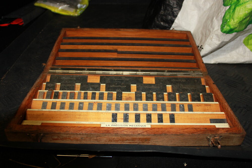

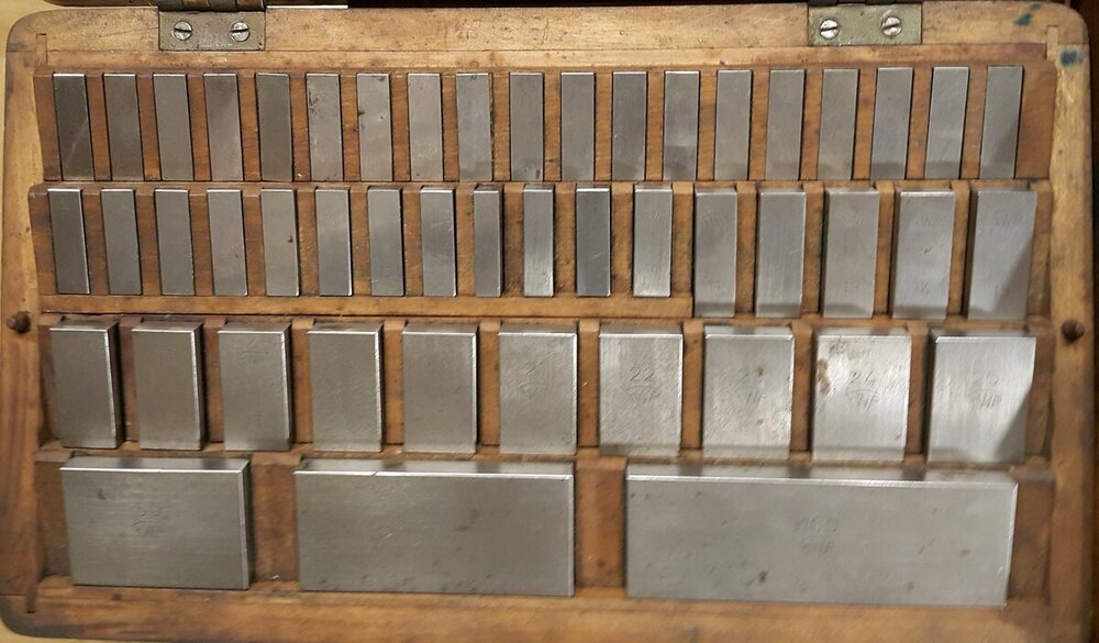

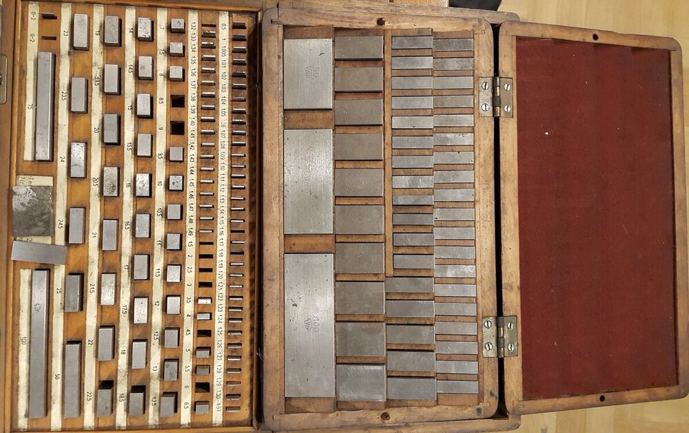

lotnik54 2 #26 Napisano 8 Sierpnia 2020 28 minut temu, dziadek napisał: Ja też ustawiam na blaszkach. Ale żeby ułatwić sobie życie, kilka lat temu kupiłem takie dwa zestawy "blaszek" i to znacznie ułatwia mi życie. Mam teraz gotowe idealnie pasujące do suportu Andry blaszki stopniowane co jedną setkę. Zawodowcom i amatorom też radzę kupić coś takiego, a ustawianie noża stanie się znacznie prostsze. Ale mimo wszystko imak nastawny jest jeszcze lepszy. Super te blaszki ale pewnie ciężko gdzieś kupić. Czy pisząc o nastawnym imaku myślisz o czymś takim ale oczywiście pasującym do Andry ? 0 Udostępnij tę odpowiedź Odnośnik do odpowiedzi Udostępnij na innych stronach

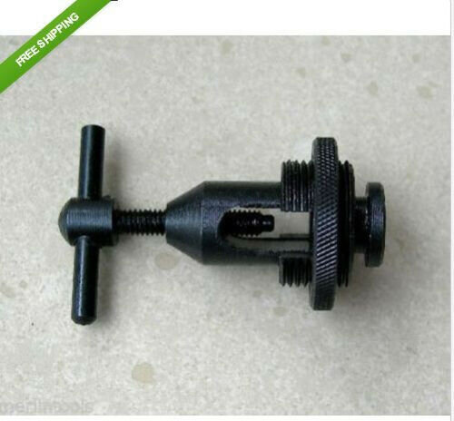

dziadek 1388 #27 Napisano 8 Sierpnia 2020 To co dołączyłeś to jest zwykły imak do suportu teowego w którym ustawianie noża jest jeszcze bardziej upierdliwe niż w "Andrze". Imak nastawny do Andry jest podobny do tego w dołączonym poniżej linku. https://allegro.pl/oferta/imak-nozowy-i-oprawki-zestaw-otmt-8896633148 Edit. Lub podobny do tego. https://allegro.pl/oferta/imak-szybkozmienny-szybko-wymienny-sredni-9378892416?reco_id=e90fc125-d9a0-11ea-80df-ecf4bbd02580&sid=1b14f67fa36602937f1572a57e6df4124ef63b53ab9897d3b9ab8b1bd1d899d5 0 Każdy stary człowiek ma swoją historię i powód, dlaczego jest taki, a nie inny. Pomyśl o tym, zanim mnie osądzisz. Udostępnij tę odpowiedź Odnośnik do odpowiedzi Udostępnij na innych stronach
lotnik54 2 #28 Napisano 8 Sierpnia 2020 1 godzinę temu, dziadek napisał: To co dołączyłeś to jest zwykły imak do suportu teowego w którym ustawianie noża jest jeszcze bardziej upierdliwe niż w "Andrze". Imak nastawny do Andry jest podobny do tego w dołączonym poniżej linku. https://allegro.pl/oferta/imak-nozowy-i-oprawki-zestaw-otmt-8896633148 Edit. Lub podobny do tego. https://allegro.pl/oferta/imak-szybkozmienny-szybko-wymienny-sredni-9378892416?reco_id=e90fc125-d9a0-11ea-80df-ecf4bbd02580&sid=1b14f67fa36602937f1572a57e6df4124ef63b53ab9897d3b9ab8b1bd1d899d5 OK, dzięki za info , teraz przynajmniej wiem jak powinien wyglądać prawdziwy imak nastawny. 0 Udostępnij tę odpowiedź Odnośnik do odpowiedzi Udostępnij na innych stronach

janekp 531 #31 Napisano 9 Sierpnia 2020 12 godzin temu, dziadek napisał: Ja też ustawiam na blaszkach. Ale żeby ułatwić sobie życie, kilka lat temu kupiłem takie dwa zestawy "blaszek" i to znacznie ułatwia mi życie. Mam teraz gotowe idealnie pasujące do suportu Andry blaszki stopniowane co jedną setkę. Zawodowcom i amatorom też radzę kupić coś takiego, a ustawianie noża stanie się znacznie prostsze. Ale mimo wszystko imak nastawny jest jeszcze lepszy. Zawodowi tokarze i frezerzy wiedzą do czego służą te "blaszki" . Płytki wzorcowe ,tez posiadam ale nie uzywam wydaje mi sie ze trzeba je przechowywać z dala od gołych rąk,sol zawarta w pocie wpływa źle na materiał,tak mi sie wydaje.... 0 Znane są tysiące sposobów zabijania czasu,ale nikt nie wie, jak go wskrzesić. Udostępnij tę odpowiedź Odnośnik do odpowiedzi Udostępnij na innych stronach

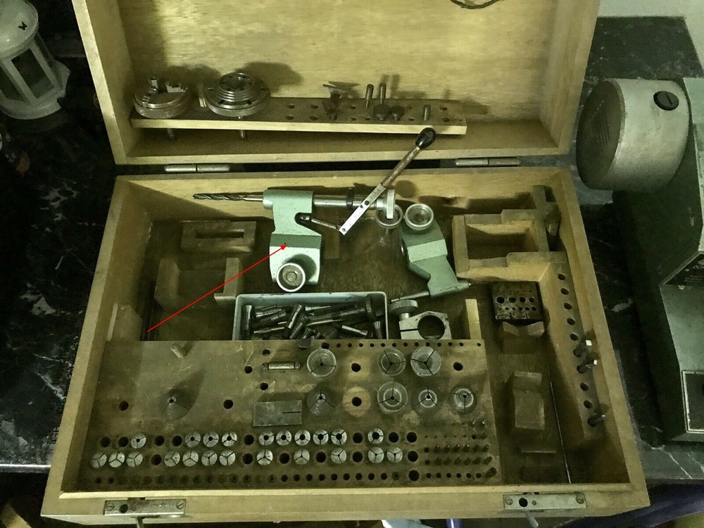

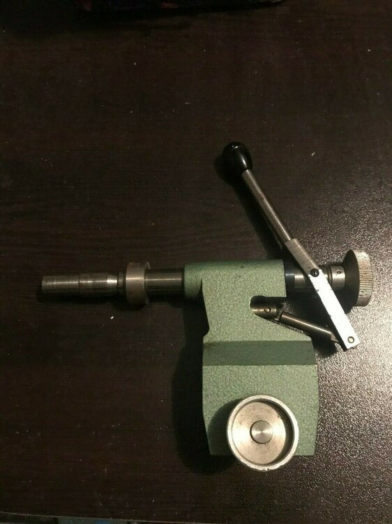

lotnik54 2 #33 Napisano 9 Sierpnia 2020 Jeszcze jedno pytanie do kolegów w temacie tej tokarki, czy można dokupić konik np. taki jak na zdjęciu nie od kompletu i czy jest gwarancja, że będzie centrował ? Czy produkcja była na tyle precyzyjna, że elementy pasują zamiennie ? Czy jest to tak jak w polskich tokarkach, że tylko od kompletu bo w innym przypadku problem z centrowaniem. 0 Udostępnij tę odpowiedź Odnośnik do odpowiedzi Udostępnij na innych stronach
kiniol 2284 #34 Napisano 10 Sierpnia 2020 Można dokupić ale są drogie... Jakieś 1000zl... 20 godzin temu, dziadek napisał: Ja jestem tylko bardzo skromnym amatorem i skromnym hobbystą i nie mam odwagi chwalić się swoim urobkiem wśród zawodowców, mistrzów i profesorów. Chwaląc się, czułbym się tak jak mały wróbelek który pręży muskuły w stadzie orłów. Pier... Hipolicie... 0 Porządek na serwisie o niczym nie świadczy. Często najlepsze usługi świadczone są przez geniuszy w totalnym bałaganie… Udostępnij tę odpowiedź Odnośnik do odpowiedzi Udostępnij na innych stronach
Andrzej K 0 #35 Napisano 14 Sierpnia 2020 Używanie dobrych płytek wzorcowych jako podkładek pod noże to jakby podkładanie zegarka pod nogę kiwającego się stołka. Jeżeli są już zdewastowane, to wtedy faktycznie są przydatne. 0 Udostępnij tę odpowiedź Odnośnik do odpowiedzi Udostępnij na innych stronach

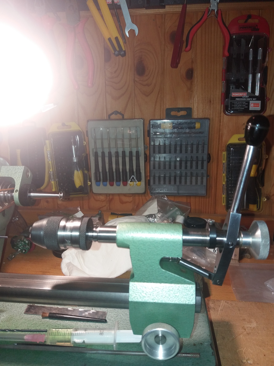

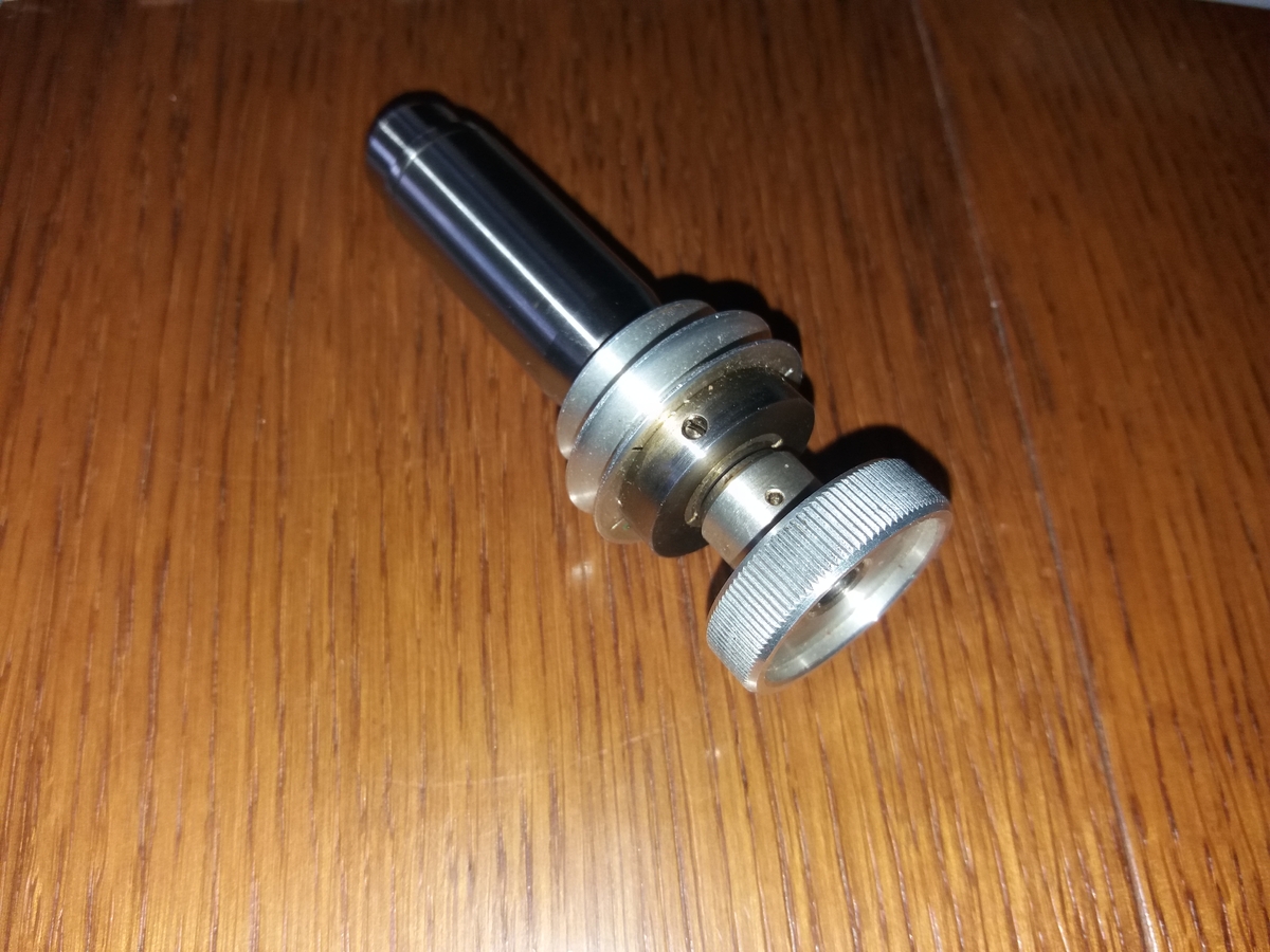

lotnik54 2 #36 Napisano 6 Października 2020 Dorzucę jeszcze coś do tego tematu, ponieważ udało mi się dokupić do mojej A&Z ten konik ruchomy , o którym wspominałem wcześniej razem z uchwytem wiertarskim samozaciskowym wyprodukowanym w DDR dedykowanym do tej tokarki. Byłem pełen obaw czy konik będzie centrował, bo nie był z tego zestawu a mając doświadczenie z polskimi tokarkami wiedziałem, że tylko od kompletu wszystko pasuje dobrze. Zaryzykowałem jednak i nie zawiodłem się. Wszystko jest OK co widać na zdjęciu. Można potwierdzić , że w tych tokarkach elementy są zamienne. Pierwszą pracę jaką na niej wykonałem to były kubeczki w miejsce zaślepek do oliwienia. Nie pamiętam gdzie ale podpatrzyłem to rozwiązanie. 0 Udostępnij tę odpowiedź Odnośnik do odpowiedzi Udostępnij na innych stronach

lotnik54 2 #41 Napisano 7 Października 2020 4 godziny temu, kiniol napisał: ile kosztował, jeśli to nie tajemnica... brakuje mi do kompletu... 130 euro, jeden gość zgodził się rozkomletować tokarkę, którą sprzedawał. 0 Udostępnij tę odpowiedź Odnośnik do odpowiedzi Udostępnij na innych stronach
