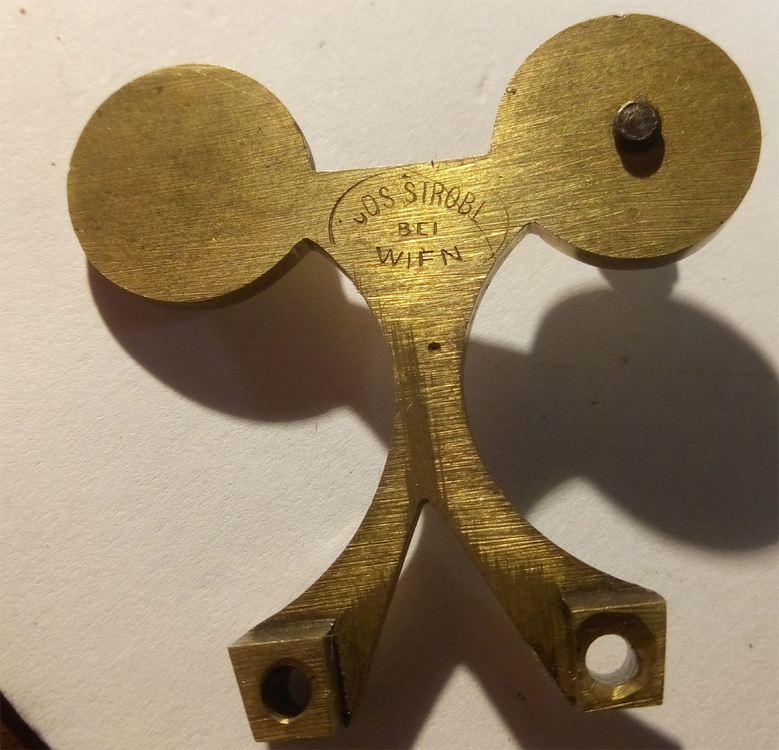

W tym nr 3 taki napis wypatrzyłem ... czy to cokolwiek wnosi ? czy nie bardzo... ?
Jos(ef) Strobl, wytwórca gongów z Rudolfsheim koło Wiednia.
~1876-1896.
Piotr
Dzięki... to już jakaś informacja odnośnie 'z kiedy on'... Tego udało się bez problemu uruchomić.
W każdym razie warto zapamiętać to nazwisko, obok Franza Kunza często podawani są nawet w poważnych domach aukcyjnych jako producenci wystawianych zegarów...

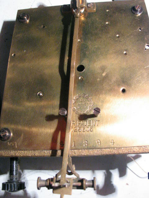

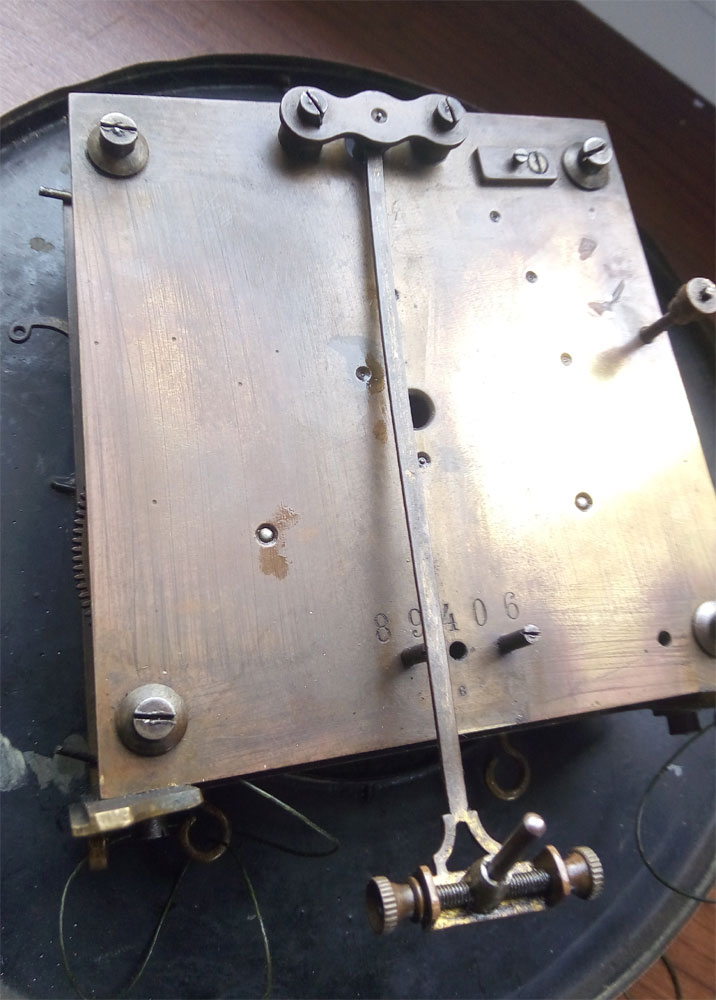

A taki ? Najchętniej powiedziałbym, że Endler... ale nie mam 100% pewności. Skrzynia wtórna, ale bym ją wziął... nie mam jeszcze liściarza.
Poproszę o podpowiedzi.... dobrze myślę ?
A mnie zastanawia - czy to aby na pewno jest Endler?
Zakuwane płyty i z tym numerem brak sygnatury...
Brak MPZ...
Pozdrawiam Jacek

Przydałoby się (jak jest?) zdjęcie mechanizmu od góry - widok na kotwicę wychwytu.
Zdjęcia pewnie nie ma...
Więc wg tego co widać to do Endlera nie pasują mi:
- wskazówki,
- wieszak.
Mechanizmy chodzików Endlera w tym okresie były zakuwane jak i na śrubki.

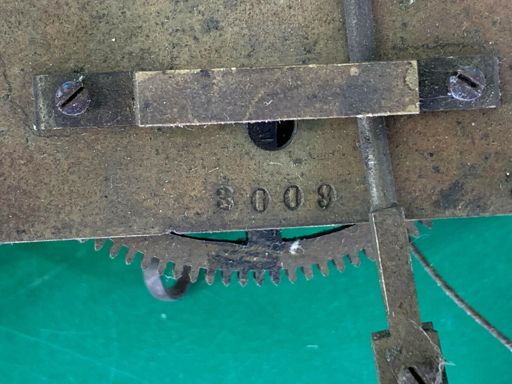

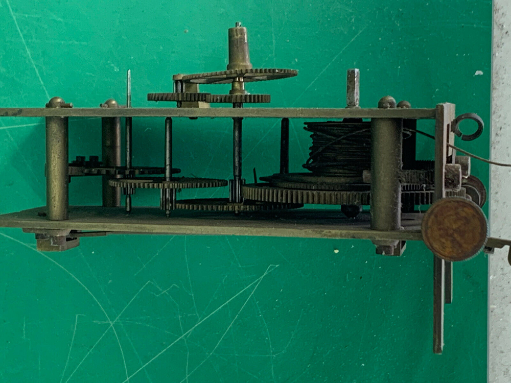

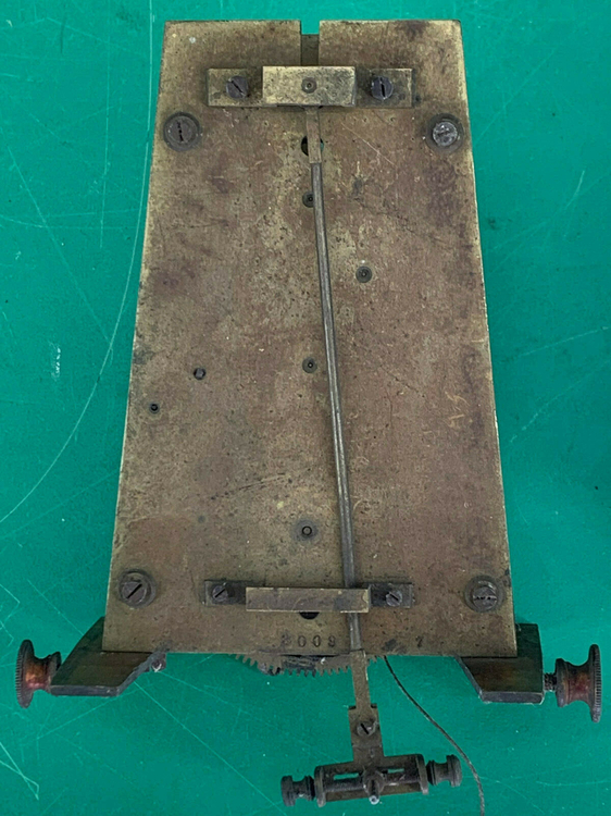

To jeszcze tylko zapytam o okucia wahadła... bo ja nie rozpoznaje. To Endler ? czy nie bardzo ?
Taki 3009.
Co to / kto to może być ? Tylko tyle zdjęć niestety...
