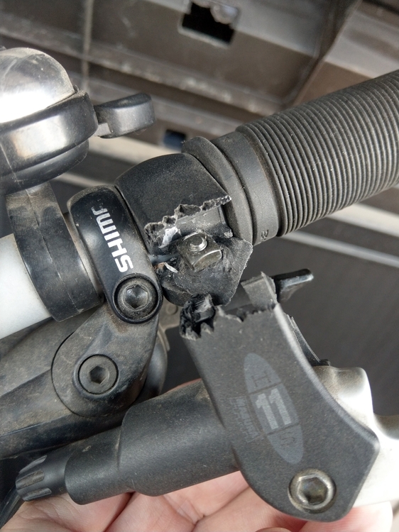

Witam Panowie. Wczoraj uszkodziłem sobie klamkę od hamulca hydraulicznego Magura. Ze względu na cenę najpierw będę próbował ją naprawić /skleić. Nie jestem pewien czy to plastik czy może jakiś stop wiec chce być pewien że jak już zacznę kleić to od razu wybiorę najlepszy klej.
Stąd też moje pytanie: czym byście kleili taka klamkę? Poxipol, żywica a może macie doświadczenie z czymś lepszym? Będę wdzięczny za wszelkie podpowiedzi.

Ja na Twoim miejscu podszedł do kogoś kto kolei na przykład plastikowe zderzaki samochodowe itd.
Poxipol moim zdaniem nie zda egzaminu bo to za mała powierzchnia to kontaktu z klejem.
Ogólnie słabo to widzę.

Jestem za opcją Kwiatka, choć skoro Mazek twierdzi, że Skiflex jest dobry...więc masz dobrą opcje, gdyż kupujesz klej, który jest super i robisz to sam, natomiast gdybyś miał znajomego od tzw. spawania plastiku ( a tu jest masa opcji co do rodzaju spawu, a co za tym idzie, kwestia jego dobrania do spawanego materiału), który będzie wiedział, co będzie spawał, a więc znał się na robocie-ta opcja będzie zdecydowanie lepsza! O cholera-jedno zdanie wyszło;)
Kupić nową część, na tym się nie oszczędza - tu chodzi o Twoje bezpieczeństwo.

Raczej bym to zaniósł do spawania, ale jak chcesz kleić to idź od razu po "marine epoxy", są najmocniejsze i praktycznie odporne na warunki atmosferyczne. Loctite i JB mają takie kleje w małych pojemnikach, na pewno jacyś polscy producenci też mają, ale nie kojarzę marek.

Plastic welding do plastiku najlepszy.
Się wtrącę.
 Jezeli jest to rodzaj abs-u (mówię o tworzywie) to kiepsko to widzę.
 To dziadostwo nie da się kleić TRWALE...i by miało odpowiednią wytrzymałość..
 Tak jak ktoś wyżej podpowiedział. do fachowca od naprawyzderzakó samochodowych.
 Oni spawają i potem jeszcze "nadlejają" wzmocnienie

Plastiku jest kilka rodzajów.Trzeba najpierw rozpoznać z czym masz doczynienia.Zderzaki samochodowe są z polietylenu,więc można je spawać.Twoje klamki są z twardszego materiału więc nie pospawasz.Moim zdaniem w tym przypadku gdzie działają duze siły nie ma żadnych szans na trwałe sklejenie.
Poxipol jest epoksydem... Tego uchwytu trwale nie da się niestety skleić...
Nie będę oryginalny. Chłopie kup nowe i nie kombinuj bo się zabijesz. Nawet jak będzie trzymać to raz puści akurat w TYM momencie.

Jeszcze raz patrzę na przełom...
NIE da się skleić.. ( pisałem powyżej.)
 to paskudny(e) "plastik" /tworzywo...
 Zauważ postrzępienia.. w przełomie..
 Takie "gówno" miałem kiedyć w  przedmiocie, o nazwie pospolitej "gewera"...
 Stało się tak, że kupiłem nowy element...
Nawet połaczenie klejone ze wstawkami metalowymi nie daje rady...
To tworzywo jest mocne , a nawet bardzo wytrzymałe do.... pierwszego złamania :)

Całkiem możliwe. Już się rozglądam za nowymi klamkami. A wątek może się komuś jeszcze przyda.

na zdjęciu nie widać jak wygląda odłamana część, ale może da się użyć opaski zaciskowej "na śrubkę",
po wycięciu szczelin w odłamanej klamce.

sam poxipol nic nie da
ja bym to skleił poxipolem i poczekał aż stwardnieje, później wtopiłbym lub przykleił jakąś opaskę metalową lub kawałek blaszki i to wszystko obkleił poxiliną tak aby utworzyła pierścień
dopiero takie połączenie powinno wytrzymać
poxilinę można zamalować farbą
