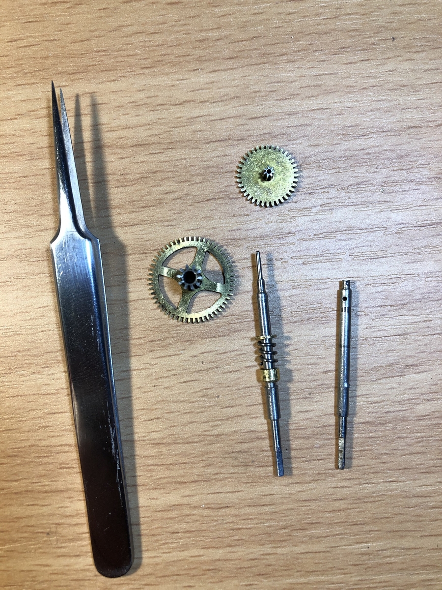

Się oś wytoczyła :)
 jeszcze tylko się musi przewiercić na kołeczek fi0,7 do utrzymania koła z zębnikiem i będzie można złożyć i założyć..
Edytowane przez mkl1
Pozdrawiam Mirek
9 minut temu, mkl1 napisał:
Się oś wytoczyła :)
 jeszcze tylko się musi przewiercić na kołeczek fi0,7 do utrzymania koła z zębatką i będzie można złożyć i założyć..
No , to tu pomału , bo na początku wiertło ucieka ...... więc , czasem trzeba przestawić - przekręcić nieco ośkę , by otwór poszedł przez środek ośki
Witaj, oczywiście można to robić "z ręki" ale najlepiej użyć do tego (jak zwykle :) ) odpowiednich narzędzi.
Można to robić wiertarką pionową  (lub w stojaku) wyposażoną w odpowiednie łoże zapewniające że wiertło
trafi tam gdzie trzeba i nie ucieknie. :D .
Lub najlepiej na tokarce w której w konika montuje się albo kieł składany lub  jeszcze lepiej tzw. "pompkę"
a w nie płytkę  której pryzma gwarantuje że wiertło przejdzie idealnie przez środek osi.
Można coś takiego czasami indywidualnie kupić na znanych portalach aukcyjnych, można zrobić samemu
(jak znam życie to Kol. "mkl1" potrafi sam to wykonać tak jak końcówki do skracania kotwicy)
a najlepiej to po prostu żeby takie płytki były od razu w zestawie tokarki który kupujemy.
Miłego dnia
Roman

Nic nie pisałem, że wiercić,, z ręki ":)
Jako praktyk, a nie teoretyk, powiem, że nie ma takiej wiertarki słupowej, ani pryzmy, by dać 100% gwarancji, by wiertło 0.7mm, mające przewiercić ośkę o średnicy 2, czy 4.mm, nie miało tendencji do,, ześlizgnięcia" się i wykonania otworu, wyraźnie ściągniętego na jedną stronę. A także, połamania wierteł. Mimo super precyzyjnego i perfekcyjnego ustawienia, wiertło ma taką tendencje. Więc, jeśli zaczyna schodzić, to jest możliwość korekty

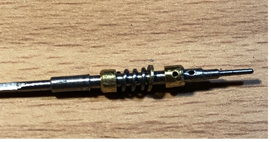

O.. widzę, że była dyskusja n/t wiercenia :)
No tak, nie czytałęm  i wczoraj popełniłem próbę na starej osi.
Tu orygianlny otwór pod kołek
A tu próbny otwór wiercony  wiertarką stołową( w zasadzie wiertareczką chińską)  ale dość precyzyjną - odziwo....

No i stało się...
 .....na nieodpowiedniej maszynie, w nieodpowiedni sposób,
Nie mając odpowiednich narzędzi i wiedzy o narzędziach
 ,,,,,,cholera ... nawierciłem...
Pozdrawiam Mirek
Pomierz i posprawdzaj , może jest miejsce na drugie wiercenie .
 to jest lużno włożona tulejka, by pokazać otwór w osi i otwór w tulejce blokującej..
 złożona oś z kołem i zębnikiem wygląda teraz tak..
 Nie ma błędu.
Już zdążyłem założyć w mechanizm i sprawdzić, czy wszystkie przekładnie -t.j. chodu i wskazań działaję prawidłowo..
 Działają prawidłowo.
 Może tylko mały szlif tej części osi pod koło minutowe, by się pewnie osadzała , bez zbytniej siły, a równocześnie by siedział ciasno...
Pozdrawiam Mirek

 Co widzisz złego, że napisałem, że pomagał mi zdalnie zegarmistrz?
Lub...
 ...że nie znałęm wcześniej metody wiercenia ( i dalej nie znam) na tokarce osi w poprzek..
Nie wierciłem w pryzmach- nie mam takich małych i dokładnych.
Ponadto pryzmy się mogą nie sprawdzać, jeżeli nie masz kontroli i pewnego mocowania osi....ponieważ  TA oś miała już kołnierzyk, i różne średnice... więc nie leżałaby dokładnie w pryzmach...
Zresztą udało się i tyle..
 cel wymusza środki :) , albo lepiej.. cel zmusza do myślenia, jak go siągnąć...
