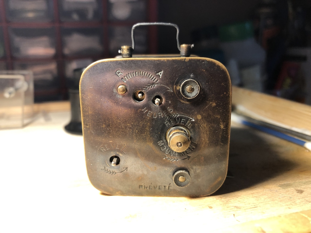

 zakupiłem za kilka "cebulionów" ( jak powiada Yodek) budzik.
 Okazało się , że to tzw. budzik oficerski ( Brevete- przypuszczam, że francuski ???)

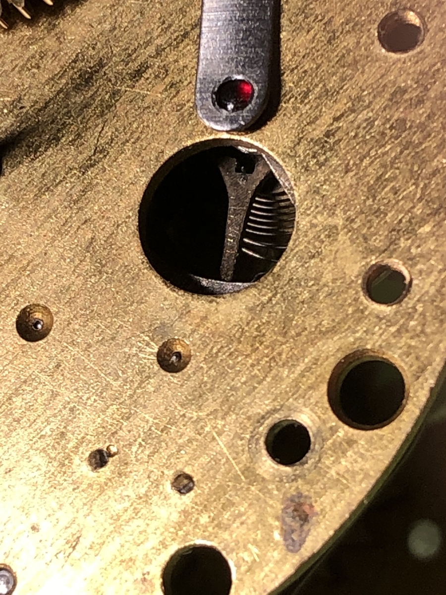

Nieborak dużo przeszedł i jak go otrzymałem wyglądał tak:
Jak widać ma przewspaniałe wskazówki :)  i nienagannną tarczę :) , a z tyłu ---poprostu "pychota" :)
Najlepsz było w środku :)
 Odnotowano amputację zespołu balansu i kotwicy.
Dzięki koledze @shreq otrzymałem podobny werk i postanowiłem dokonać przeszczepu.
 Przeszczep się udał, ale pacjent nie odzyskał sprawności...
Dokonałem oględzin i  pomiarów werku dawcy i pacjenta.
Okazało się , że rozstaw osi balansu i osi kotwicy u dawcy wynosił10,23mm
Niestety pacjent ma 10,10mm
 Dziagnoza - zbyt długa kotwica...
 zresztą widać, że palec ( podwójny) opiera się o "dno" wybrania w kotwicy i powoduje blokadę ruchu balansu.
Pozostaje mi coś podziergać i opanować przypadek chorobowy..

Opublikowano
22 minuty temu, mkl1 napisał:
Wcześniej już zadawałem pytanie, otrzymałem odpowiedź.....................................Otrzymałem POKMOC i to dużą.
 Okazało się , że to tzw. budzik oficerski ( Breverette- przypuszczam, że francuski ???)
A skąd takie twierdzenie/przypuszczenie ;) .
Francuski jest językiem obowiązującym w prawie 30% kantonów Szwajcarii. A breveté nie Breverette znaczy tyle co opatentowany.
Miłej nocy z budzikami które na razie nie budzą :D
Roman
Opublikowano
Długość ramienia kotwicy można regulować, albo pozycją mostka, który w tym budziku jest tak licho montowany że sam mógł się przesunąć o 0.13mm lub skracając długość ramienia kotwicy, tworząc na nim garb.
Opublikowano
Mostek, cholera, jest nadwóch wkrętach i  dwóch kołkach..
 spróbuje  tego powyżej...
Pozdrawiam Mirek
Opublikowano
Najlepiej zrobić to używając odpowiednich narzędzi
oczywiście jeżeli takie posiadasz ;) a jak nie to płaskie kleszcze i trzy zagięcia
w górę, w dół i ponownie w górę uważając oczywiście żeby nie złamać drążka kotwicy :) .
Miłego weekendowego poranka
Roman

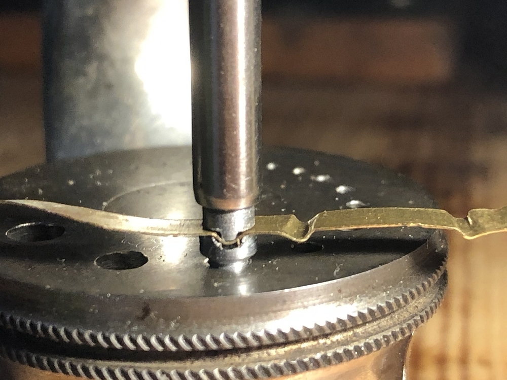

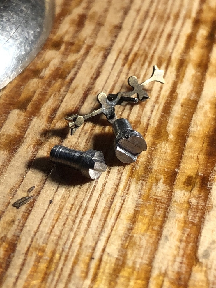

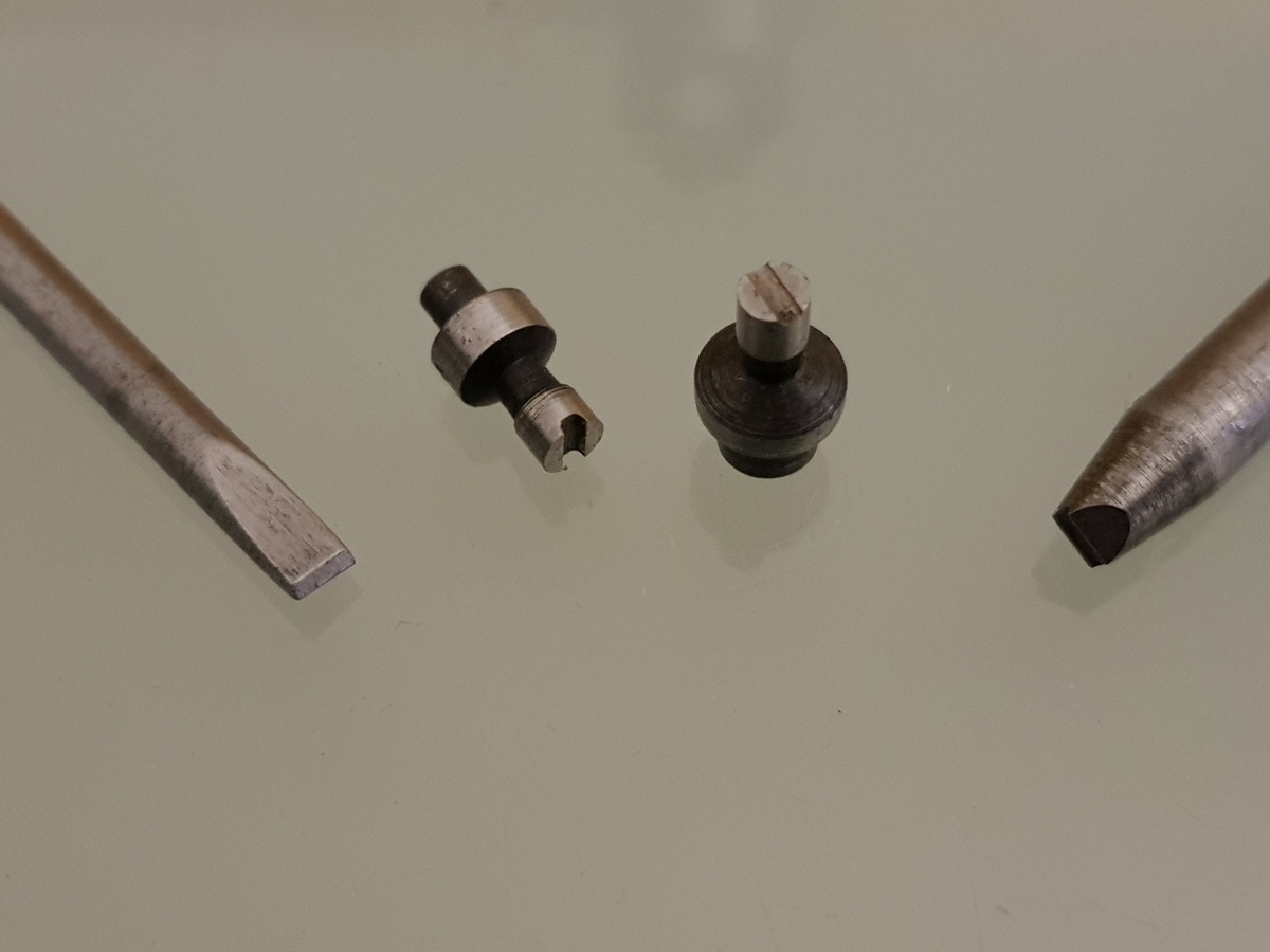

No od słowa do czynu.
 wytoczyłem , poszlifowałęm sobie stempel i matrycę - tak na próbę, czy mój pomysł zadziała....
 Małe poprawki na grubość materiału, potem doszlifować , tak szerokość matrycy, by nie uszkodzić kołków, lub bezpiecznika w kotwicy...
 dopieścimy krawędzie, by nie kaleczyły materiału obrabianego.. i ....
 Próbę wykonamy na :
1) kawałku mosiądzu o tej samej grubości (przekroju)
2) na starej (uszkodzonej) kotwicy
3- ........to się zobaczy :)
...a teraz możecie się wyżywać...
Edytowane przez mkl1
Pozdrawiam Mirek

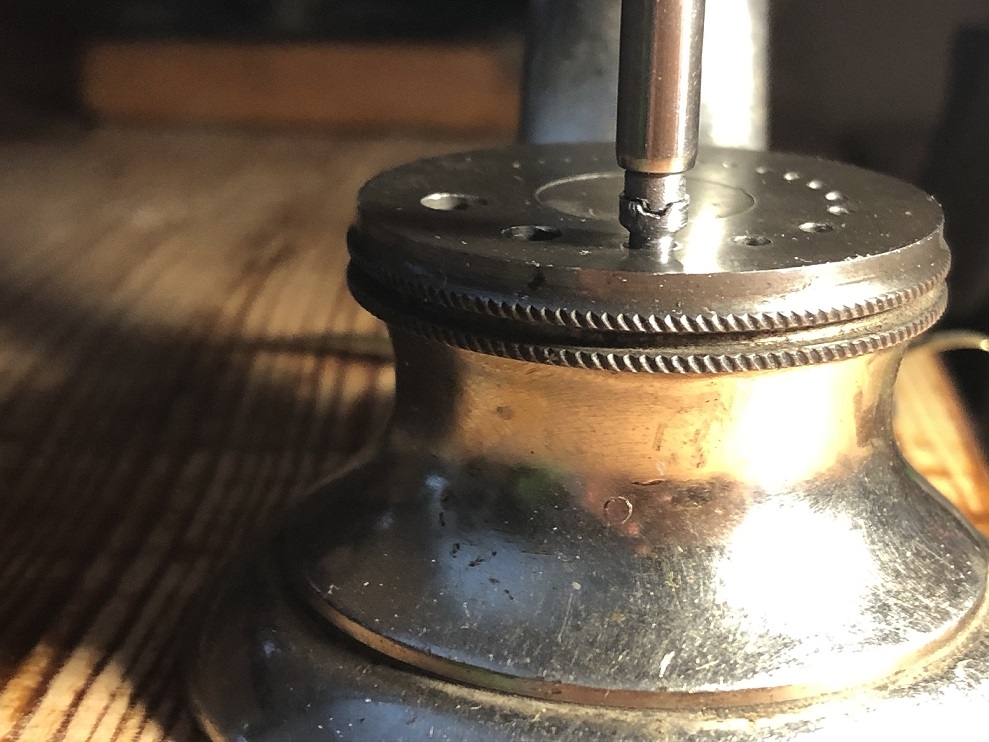

Opublikowano (edytowane)
Wykonałem już z twardego materiału docelową matrycę, nieco wyższą, by wstawiając kotwicę nic przy okazji nie uszkodzić.
Tłocznik też jest zmieniony/załamane krawędzie , by nie naciąć brzegów...
W zależności od nacisku/głębokości przetłoczenia, osiągam wynik satysfakcjonujący = 0,1mm  do 0,15mm
Pozdrawiam Mirek
Witaj niedzielnym świtem :)
...a teraz możecie się wyżywać...  :)
Prosisz to masz :D :D

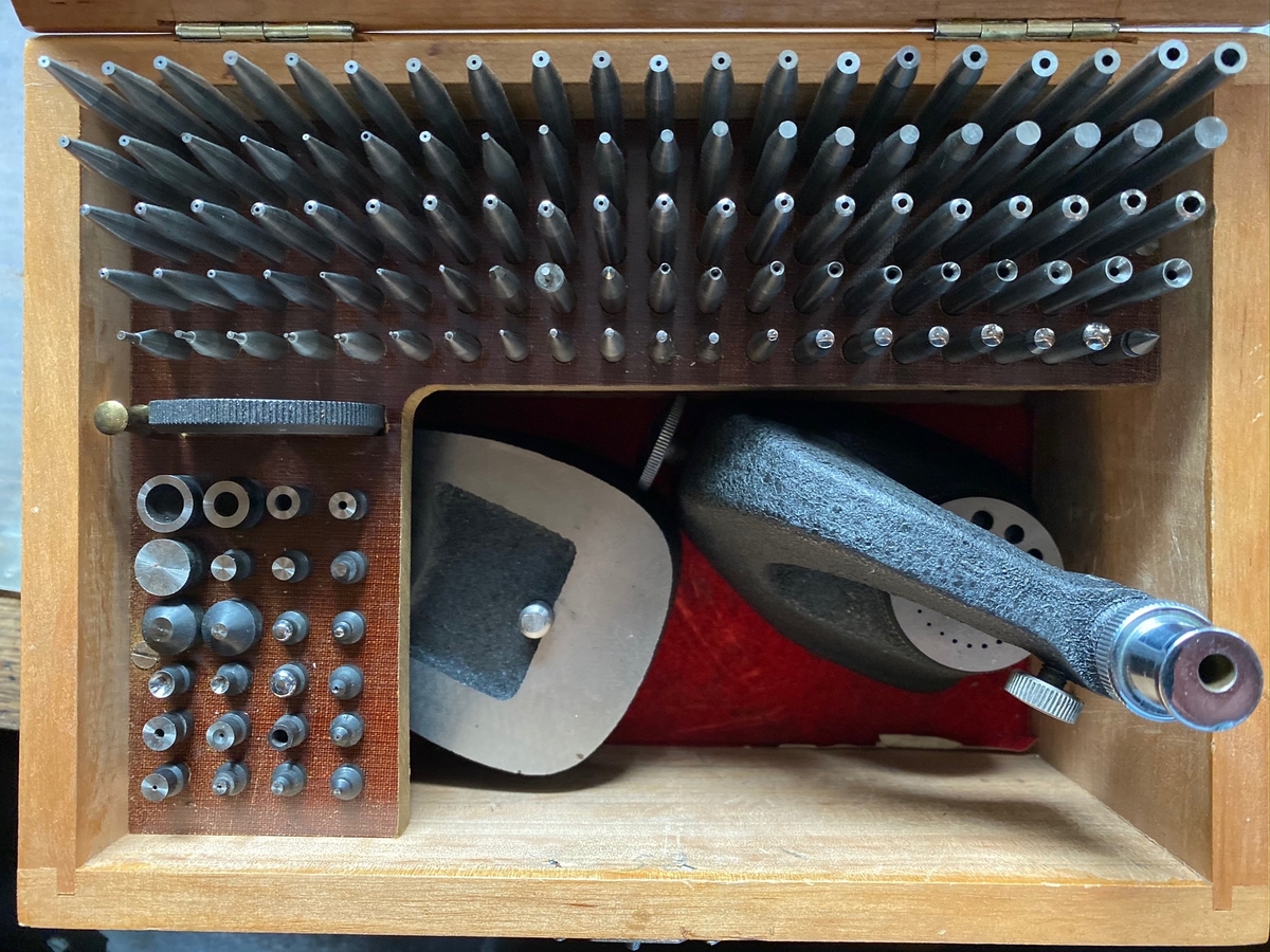

Jako niedouczony plastyk/architekt a nie technolog/konstruktor pozwolę sobie zwrócić Ci kilka uwag:
Po pierwsze:
pokazując zdjęcia moich tłoczników pochodzących z jak to nazywasz "fabrycznej nabijarki"
(moim zdaniem podstawowe narzędzie każdego kto chce się bawić w naprawę zegarków i raczej nie opłaca się go robić samemu)
miałem nadzieję że Ci podpowiem, będę źródłem inspiracji jak rozwiązać Twój problem zrobienia garbu na drążku kotwicy.
18 godzin temu, mkl1 napisał:
 No ctak, ja wychodzę z założenia, że jak mam zapłacic za narzędzie  3 x więcej niż wartość naprawianego.. tylko dlatego , że jest tzw. fabryczne... to jest to ekonomicznie nieuzasadnione.............
Myślałem że jako konstruktor zwrócisz uwagę na średnice pokazanych na moim zdjęciu nabijaków.
Ten po prawej stronie to typowy nabijak o średnicy 4,50 jakie występuje w większości nabijarek
natomiast matryca dedykowana do niego ma średnicę części roboczej o połowę mniejszą
Nabijak po lewej stronie jest nabijakiem precyzyjnym o średnicy 2,75 i tłocznik do niego też jest odpowiednio mniejszy.
Gdybyś zwrócił uwagę to konstrukcyjne nie było by potrzeby podpiłowywania Twoich narzędzi bo przy tych wymiarach
nie wchodziły by w konflikt z kołkami czy bezpiecznikiem kotwicy.
Twoje dorobione narzędzia są po prostu za duże około 4/5 średnicy nabijaka czyli tak na moje niekonsrukcyjne oko
fi 4 mm i dlatego kolidują.
Po drugie:
Jak już robisz sobie narzędzia to zwróć uwagę (patrz moje zdjęcie które specjalnie robiłem żeby było widać wszystkie detale)
żeby krawędzie matrycy którą osadzasz w płytce nabijarki były wytoczone pod kątem prostym do jej osi czyli żeby całą powierzchnią
opierały się na płytce i nabijaku. Nie będą się wtedy klinować a co najważniejsze nie pokaleczą otworów w płytce nabiarki jak to
ma miejsce w otworze który jest po lewej stronie matrycy na Twoim zdjęciu. Nabijarka jak sam zapewne wiesz jest dość drogą
rzeczą (zwłaszcza fabryczna) i szkoda jej niszczyć.
A pro po fabrycznej (koszernej jak to napisał Kol. "shreq") nabijarki narzędzia które pokazałem jako inspirację pochodzą właśnie
z takiej nabijarki - o tyle ciekawej że ma na raz dwie prowadnice do nabijaków zwykłych i precyzyjnych. W całym moim już dość
długim życiu tylko raz taką spotkałem i udało mi się ją kupić (nie powiem że było tanio :) ) i mimo że mam jeszcze nabijarki
Boleya i Flumego to tą podwójną najczęściej używam. Jak wstanie słońce i znajdę trochę czasu to postaram się zrobić zdjęcia
i pokazać.
Po trzecie:
Pisałeś coś o stali narzędziowej a wykonane przez Ciebie narzędzia wyglądają jak by to powiedział Kol. "szalony amator"
jak z gwoździa czy parasola :) .
Rozumiem że to były na próbę a docelowe wykonasz z prawidłowego materiału, a jak weżniesz pod uwagę jeszcze moje
uwagi (stetryczałego staruszka ;) ) może nie zawsze słuszne (nie jestem konstruktorem) to myślę że będziesz miał całkiem fajne narzędzie.
Miłego dnia
Roman
Edytowane przez Kieszonkowe

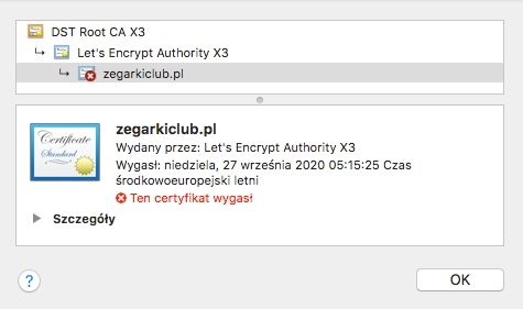

Jakieś problemy z bezpieczeństwem strony ???
A propos zabezpieczenia - chyba wygasł certyfikat serwera i trzeba na razie się męczyć ... 😉
Nie wiem czy moderatorzy pomogą ... jak wstaną 🙂

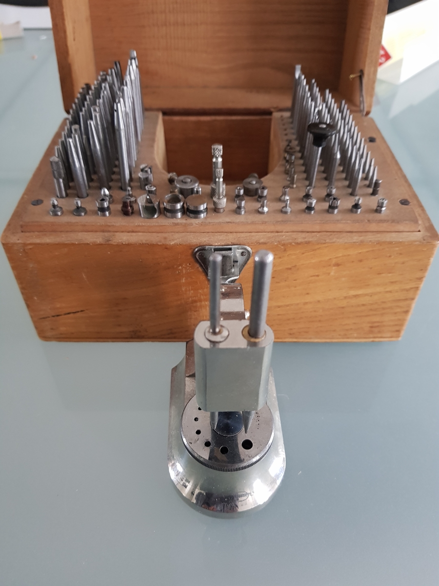

Opublikowano
W dniu 26.09.2020 o 07:30, shreq napisał:
Bardzo koszerny zestaw👍
Już odblokowało forum :)
Więc pokazuję "koszerny" zestaw :D  co prawda nie jest on "tzw. fabryczny" jak to napisał Kol. "mkl1"
ale używam go częściej niż właśnie "fabryczne" zestawy Boleya czy Flumego które mam też w warsztacie.
ma on dwie równoległe prowadnice do normalnych i precyzyjnych nabijaków
których kilkadziesiąt jest w zestawie. Jedyny raz spotkałem taki dziwoląg
i udało mi się go kupić :) . I jest moim ulubionym zestawem - ma chyba wszystko.
Roman
