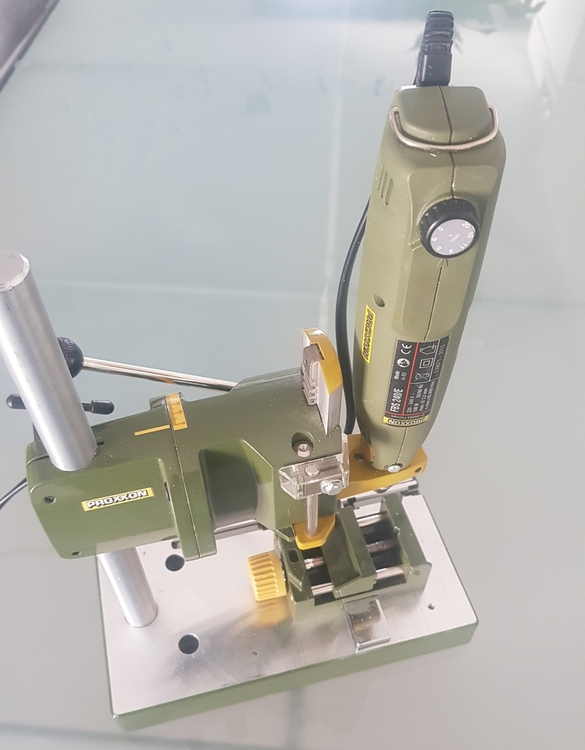

Ja wykorzystuję takiego "Proxxona" ze statywem.
I nawet kiedyś zastanawiałem się nad kupieniem podobnego chińczyka jest nawet chyba firma w Polsce która nimi handluje.
Ale jakoś nie do końca mam zaufanie do chińskiej produkcji.
Pokaż proszę jak wygląda jeszcze imadło do niego i jak jest mocowane.
Bo rozwiązanie które jest zastosowane w "Proxxonie" nie do końca mnie satysfakcjonuje :( .

 Co do wiertarki Proxon, to już nie oferują takiego statywu, a nowy komplet kosztuje na mój gust zbyt dużo..

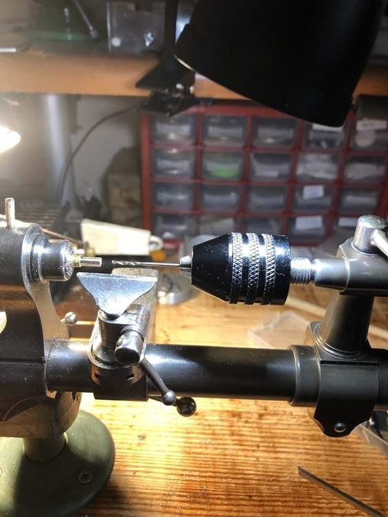

Pisałem wcześniej o koniku wiertarskim..
że zrobiłem swój.
 tu podczas wioercenia tulejki/ wstawki do pokrętła nakręcania "Oficerka"
 Działa,  choć wiem, że Narzędziowcy mnie obśmieją :), bo nie jest to dedykowany do tej tokarki wyrób..

To jest poprostu trzpień pasowany i szlifowany, bym mógł go zapiąć do konika, a potem ręcznie popychając wiercić..
Głowica może kiedyś będzie zmieniona , bo teraz jej zakres to 0,3 -5 mm i nie jest najwyższych lotów .
 Nie kupowałem bardzo precyzyjnej z wysokiej pólki, bo nie wiedziałem czy system zadziała...
 ( koszt konika to 100 pln ( dorobienie trzpienia z gwintem i glowica..)
Edytowane przez mkl1
