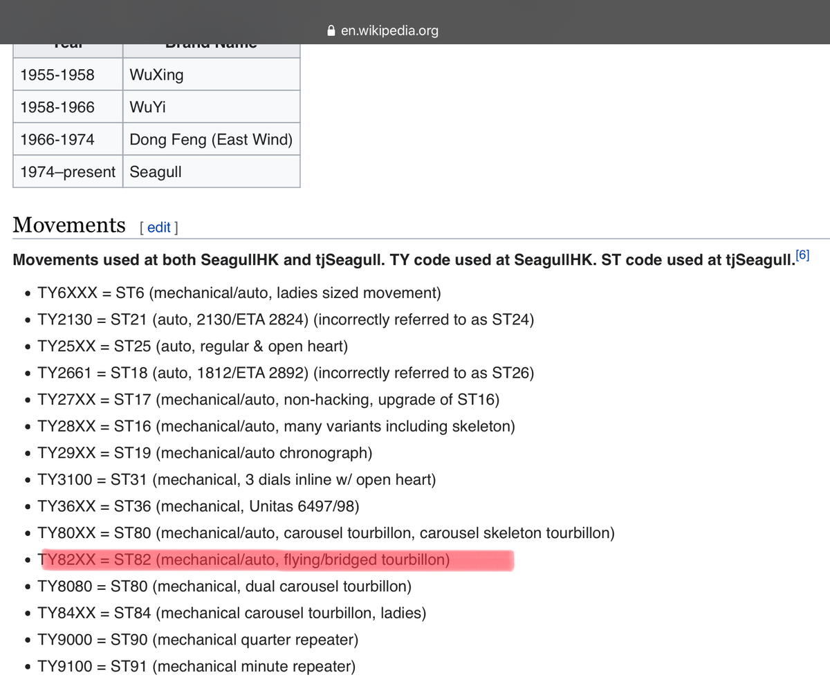

O tym mówisz?
Czytałem, nie wyglądało to źle.
