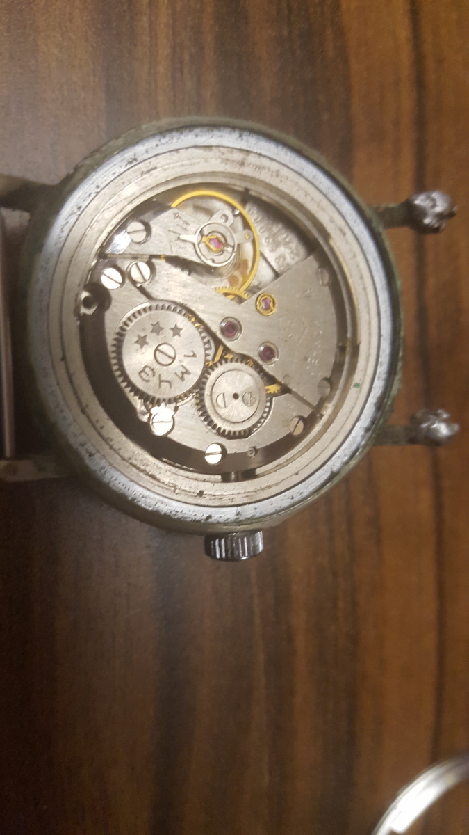

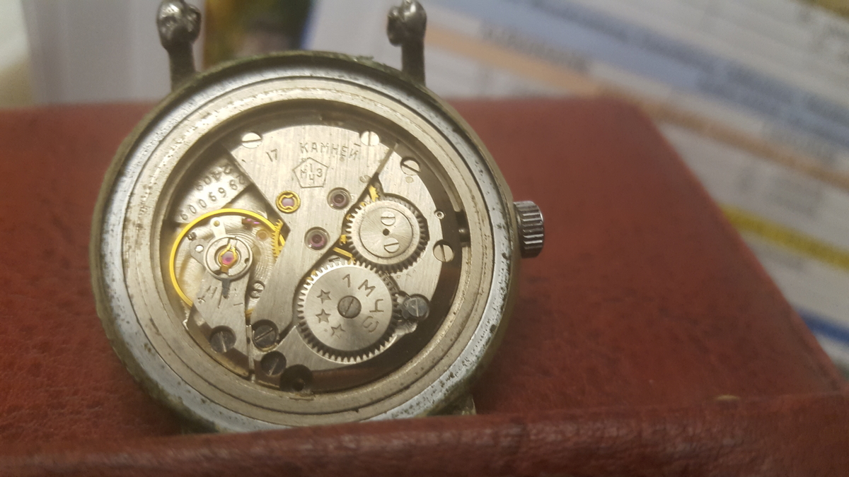

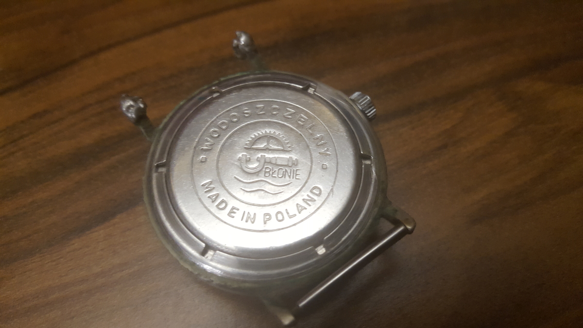

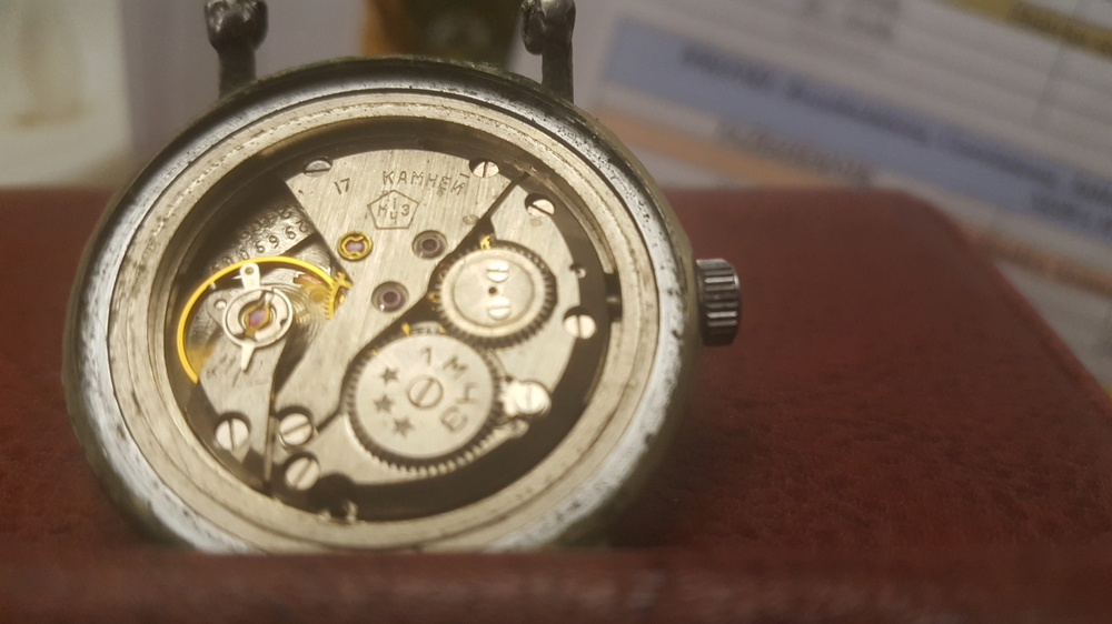

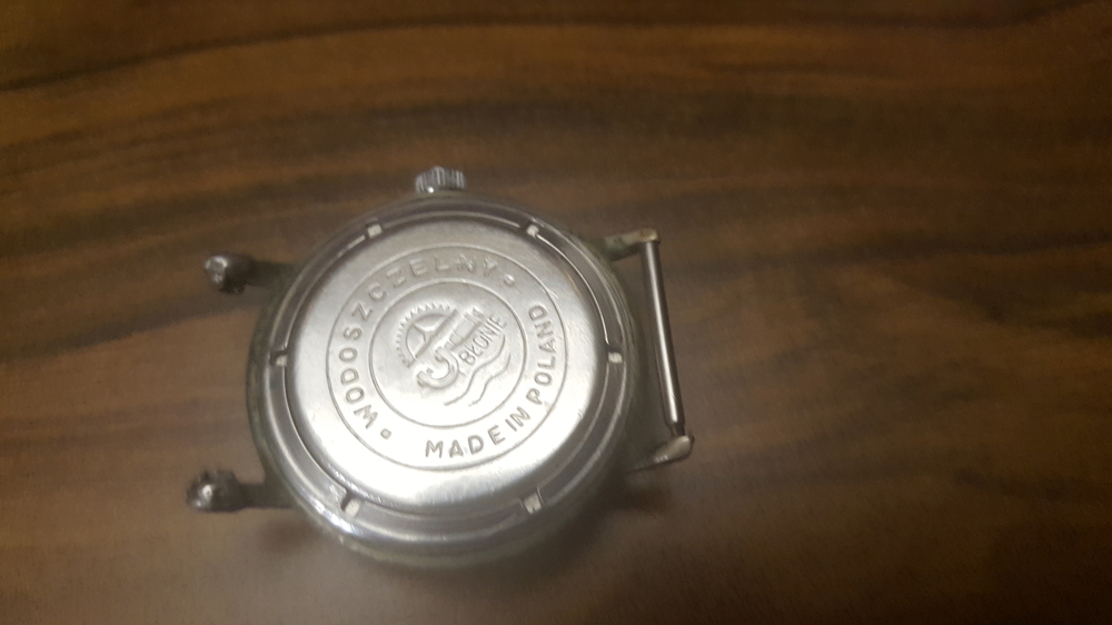

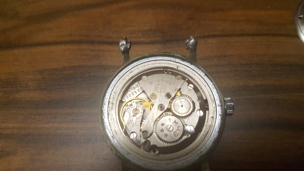

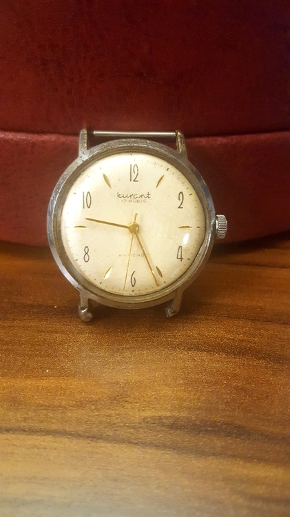

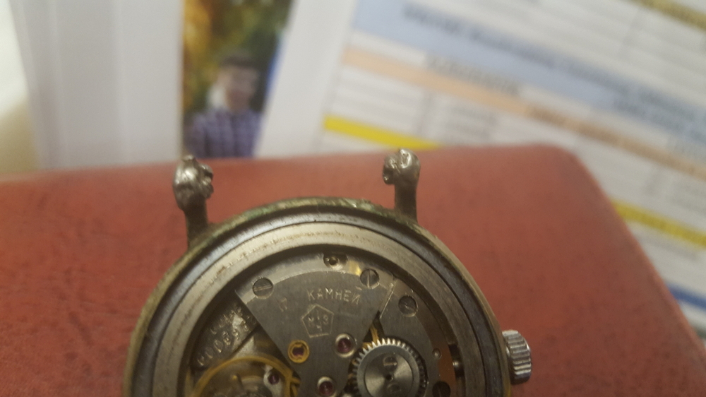

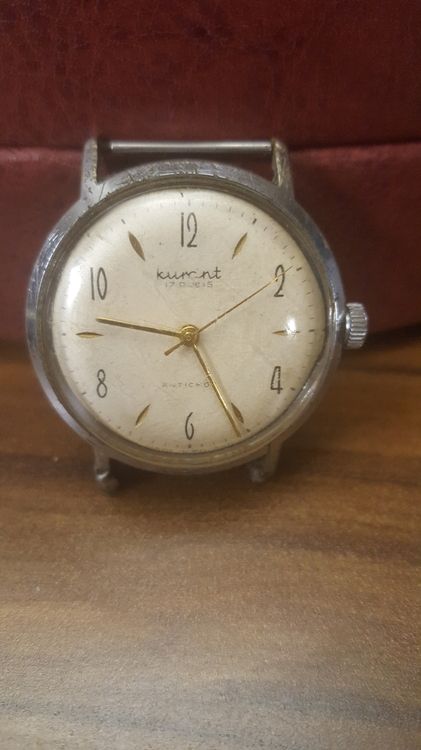

Witam, w szufladzie znalazłem stary polski zegarek. Koperta jest uszkodzona ( mocowanie teleskopów ), po nakręceniu zegarek " chodzi ".
Mam pytanie w jaki sposób można naprawić kopertę ( czy tylko wymiana ) oraz prosiłbym o trochę informacji o tym zegarku bo chciałbym go odnowić i nosić na co dzień.
Pozdrawiam Piotr.
Koperta do wymiany, uszu w zasadzie nie da się naprawić.
Cenny polski dekiel, ale mechanizm już niestety nie, a szkoda.
Niemniej niezły stan tarczy.
Jak rozumiem werk jest made in USSR, ale czy jest to przyzwoity mechanizm? czy jakieś badziewie.

Posiadam zegarek Kurant z stalowym zakręcanym deklem ( po odkręceniu dekla pod spodem była uszczelka gumowa, stan uszczelki elastyczno - rozściągliwa.)
Zegarek jest własnością teścia który otrzymał go od swojego ojca na początku lat 80-tych ubiegłego wieku.
