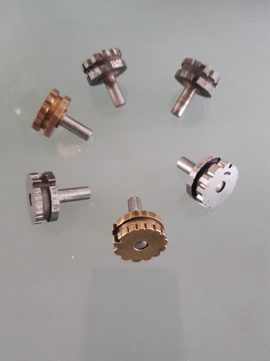

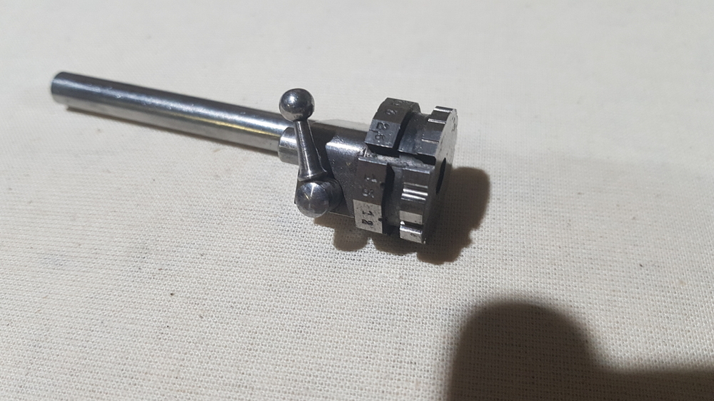

Do drobnicy używam rolera:
Do grubszych, tokarka i to:
Rolera mam, ale przecież gniazdo jest do klasycznej dłogości czopów... sekundnik ma 3x dłuższy czop...
Pozdrawiam Mirek
W moim są wymienne prowadnice do dłuższych czopów.  W czasach gdy dopiero kompletowałem narzędzia, czopy polerowałem na podpórce do opierania noży tokarskich w której robiłem odpowiednie nacięcie i jakoś to szło. Ale nie polecam😁
Do grubszych, tokarka i to: ....................
Bywają też do cieńszych ;) oraz w różnych wykonaniach materiałowych  :)
Roman

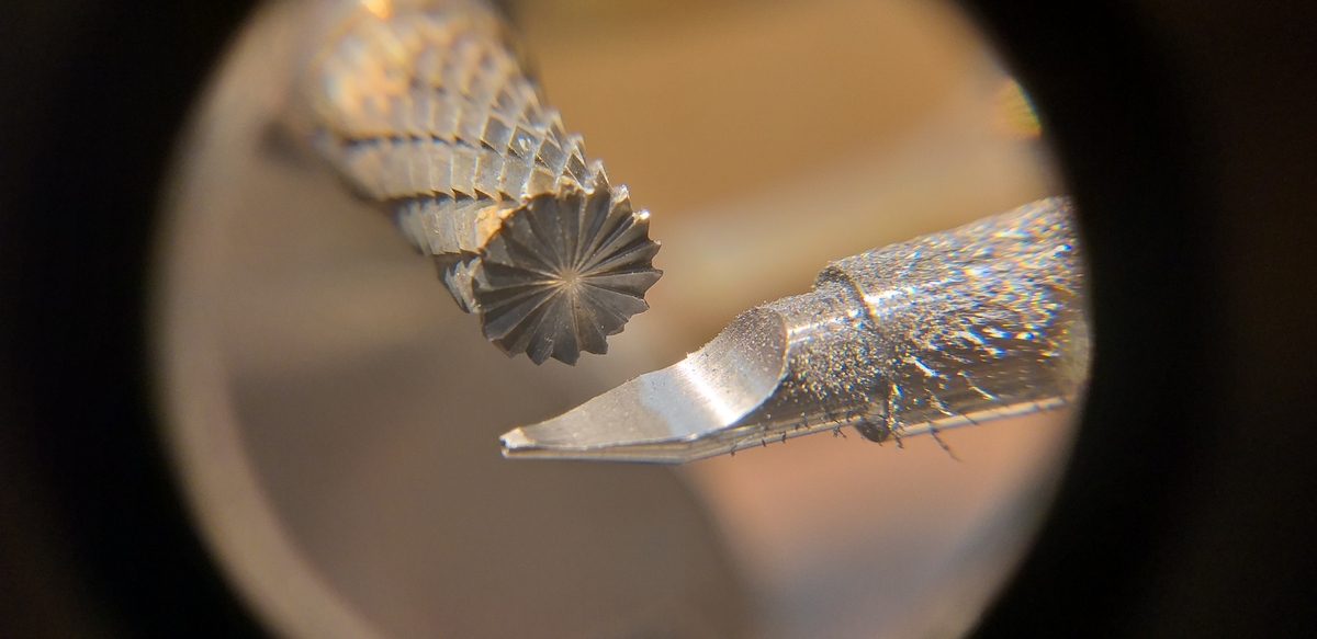

Zajmuje mnie od dawna wykańczanie swoich prac na najwyższym możliwym poziomie.
Dyskusja i dzielenie się wzajemne dobrymi pomysłami i rozwiązaniami uważam za niezwykle cenne.

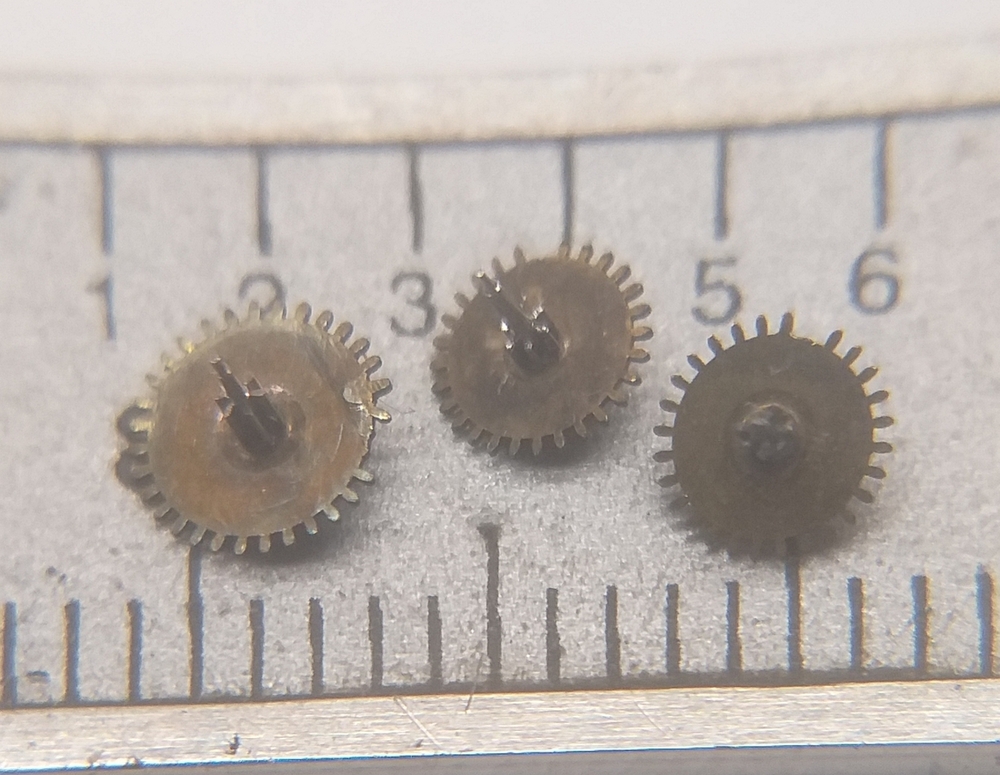

Proszę ocenić na zdjeciach co jest gów...em a co konkretnym działaniem.
Oś do czegoś tam z maleńką dziurką wychędożona zupełnie przyzwoicie na stali, mosiądzu i drewnie. Jeszcze nie idealnie ale prawie prawie.
Vs.
Małe toto, wyszczerbione i w dodatku jeszcze nie wiem jak do tego podejść.
Naturalnie w mechanizmach zegarowych to koło napedza zębnik a tutaj jeszcze nie wiem jaka była konfiguracja i kierunek napedu.
Zniszczenia mogą świadczyć o przeciwnym kierunku. Jeżeli w tym zwalniaczu koła napedzają zebniki  ( 6 zebów!! ) to powinienem wiedzieć przed projektem.

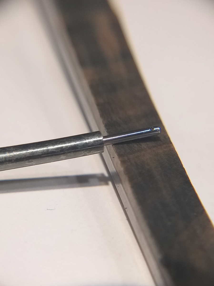

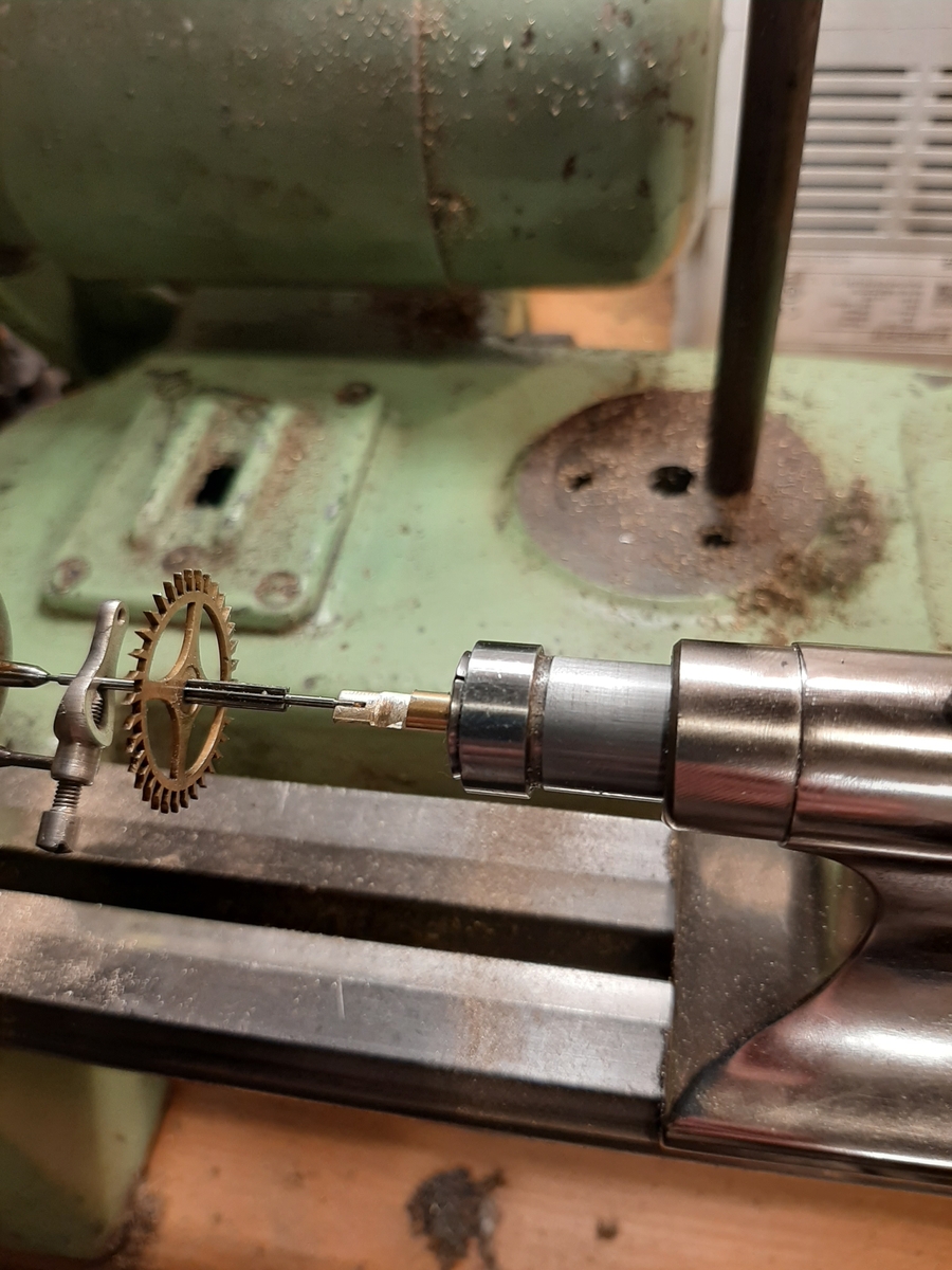

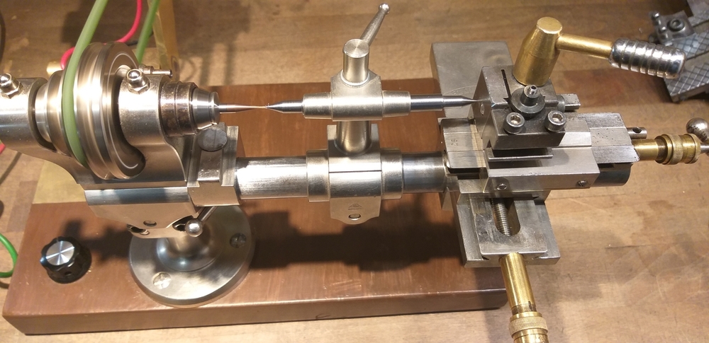

Na ostudzenie emocji proponuję załączone, obiecane obrazki (można się pośmiać, ale działa) i naturalnie wspomniany przez Janusza sok z buraków. Prezentowany czop jest bardzo duży (średnica 0,6 mm), jednakże testowany był także na czopie fi 0,15 z dobrym rezultatem. Zwykła, cięta tulejka. 5 do 10 minut pracy. Przed użyciem naturalnie wypolerować. Czop fi 0,18 przy odrobinie wprawy można wypolerować na pomocą kamieni i innych środków ściernych bez podpierania (część walcowa jest bardzo krótka i blisko zębnika, a zbieżność i wykończenie stożka jest sprawą drugorzędną).
Z pozdrowieniami,
Maciej
Ps. Jasiu, piękna oś! Minutowa?
Ps.' Krzysiu, jak będziesz chciał przywrócić swojego "repetiera" do życia, kalibrownica i frezarka podziałowa czekają.
Dwa obrazki zastępującały wykład.. dzięki 👍
Pozdrawiam Mirek
Proszę uprzejmie. Skoro Twój czop ma obecnie 0,2, a docelowo planujesz 0,18, proponuję, abyś wykonał sobie taką panewkę w otworem 0,2 ew. 0,3 jeśli nie uda Ci się kupić takich wierteł. Dno możesz wypolerować np. zaostrzoną wykałaczką z odrobiną pasty polerskiej, nawet chromowej (popularna, zielona pasta). Przy rolowaniu rowek co pewien czas oczyszczać.  Smarowanie czymś lekkim wg uznania, nie narzekam na nowo odkryte zastosowanie popularnego WD40 (dla polerownika stalowego), szafir nie jest tak wybredny. Ostatnio polecono mi olejek Golteriowy. Bardzo dobrze sprawdza się podczas polerowania stalowym polerownikiem. Literatura wspomina coś o chłodziwach typu borolej i oleju do maszyn do szycia, ale nie uzyskałem przy ich pomocy dobrych wyników. Powodzenia!

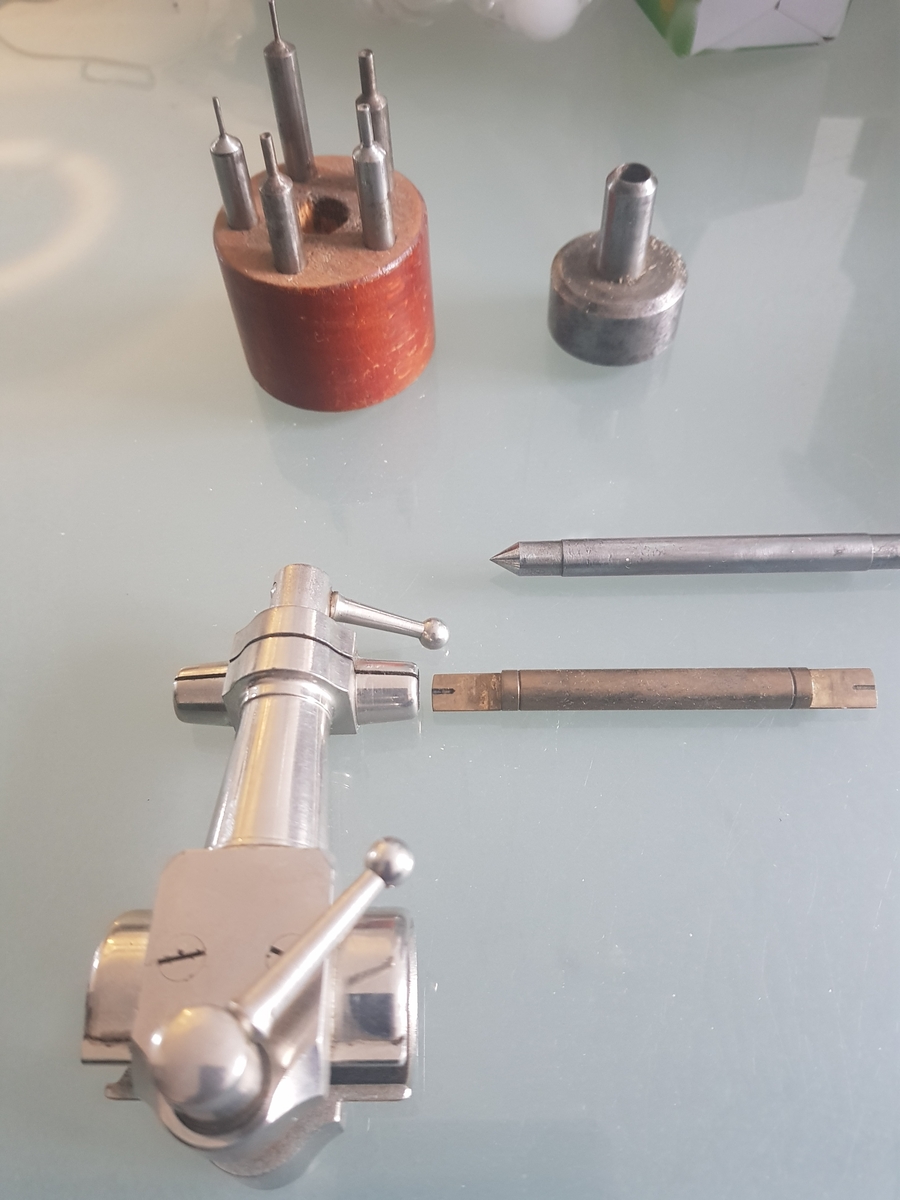

No to krótka podpowiedź.
Zadanie jest zrobić dziurkę w pręcie stalowym o średnicy 7 mm, taki proponuję bo pasuje jak ulał do konika  jaki masz a ze stali da się utwardzić i dłużej posłuży.
Dziurka ma być centralnie.
Ja to robię tak
Pręt z ciasnym luzem mociję w koniku a posów wymuszam z suportu.
Zamiast suportu może być prosta dźwignia. Tutaj nawiertak
Następnie wiertło
Potem trochę frezowania. To możesz zrobić pilnikiem. Tutaj akurat końcówka żeńska do toczenia w kłach.
Jedyny problem to przygotować pręt 7 mm
Ja kupuję gotowe szlifowane i .....mam tokarke 10 mm gdzie do 7 mm pręt przechodzi przelotowo przez uchwyt.

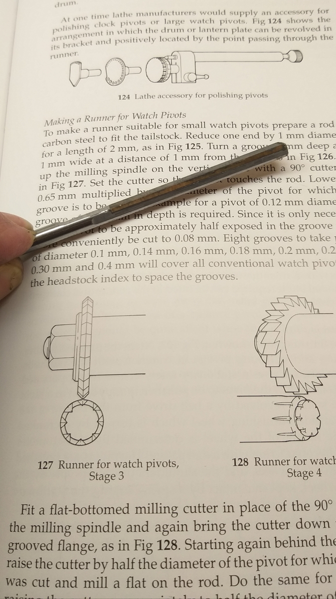

Witam, kiedyś kiedy nie było firm produkujących narzędzia zegarmistrzowskie a później hurtowni które je rozprowadzały starzy zegarmistrzowie sami robili sobie narzędzia.
(Jak widać teraz też są takie osoby które potrafią to zrobić :) ). Jedyne co trzeba mieć to sporą wiedzę, zapas odpowiedniego surowca i umiejętności ;) .
Właśnie z tych wymyślanych przez fachowców narzędzi powstaje później oferta "profesjonalnych" narzędzi oferowanych na rynku zegarmistrzowskim.
Są one już wtedy dopracowane technologicznie przez odpowiednich konstruktorów/technologów i oczywiście odpowiednio kosztują.
Jeśli nie chce się wydawać pieniędzy na takie uniwersalne i przemyślane końcówki jakie pokazał Kol. "shreq" czy ja,
to można się zaopatrzyć w takie wymienne kły do konika lub jak sugeruje Janusz samemu je sobie zrobić z kawałka pręta fi 7
Jedyny problem że trzeba ich zrobić kilka z rowkami różnej średnicy, więc nie wiem
co będzie tańsze kupienie jednego mimośrodowo przekręcanego polerownika
czy robienie kilku/kilkunastu kłów. Na pewno frajda z zrobienia własnoręcznie narzędzia jest duża.
