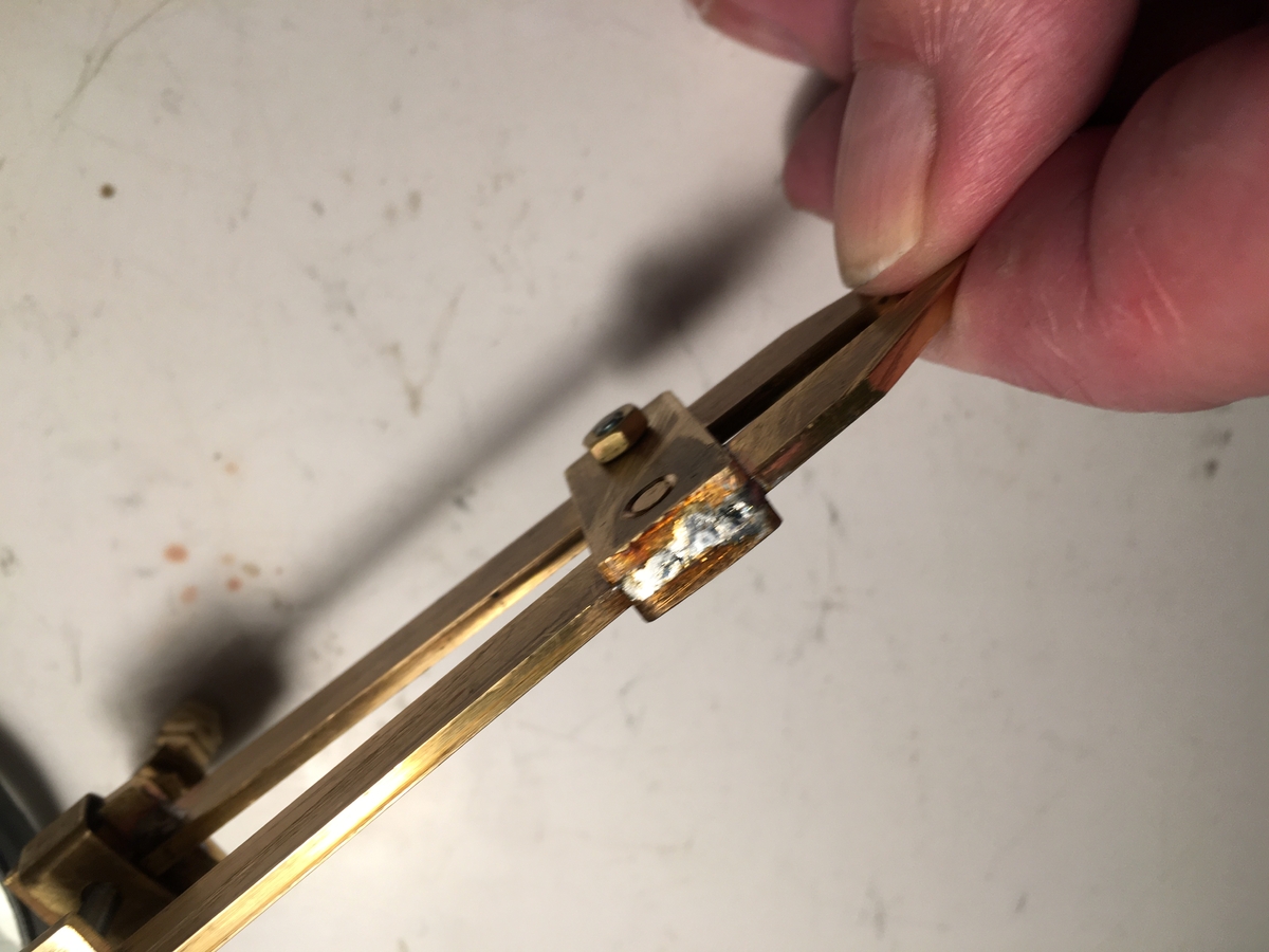

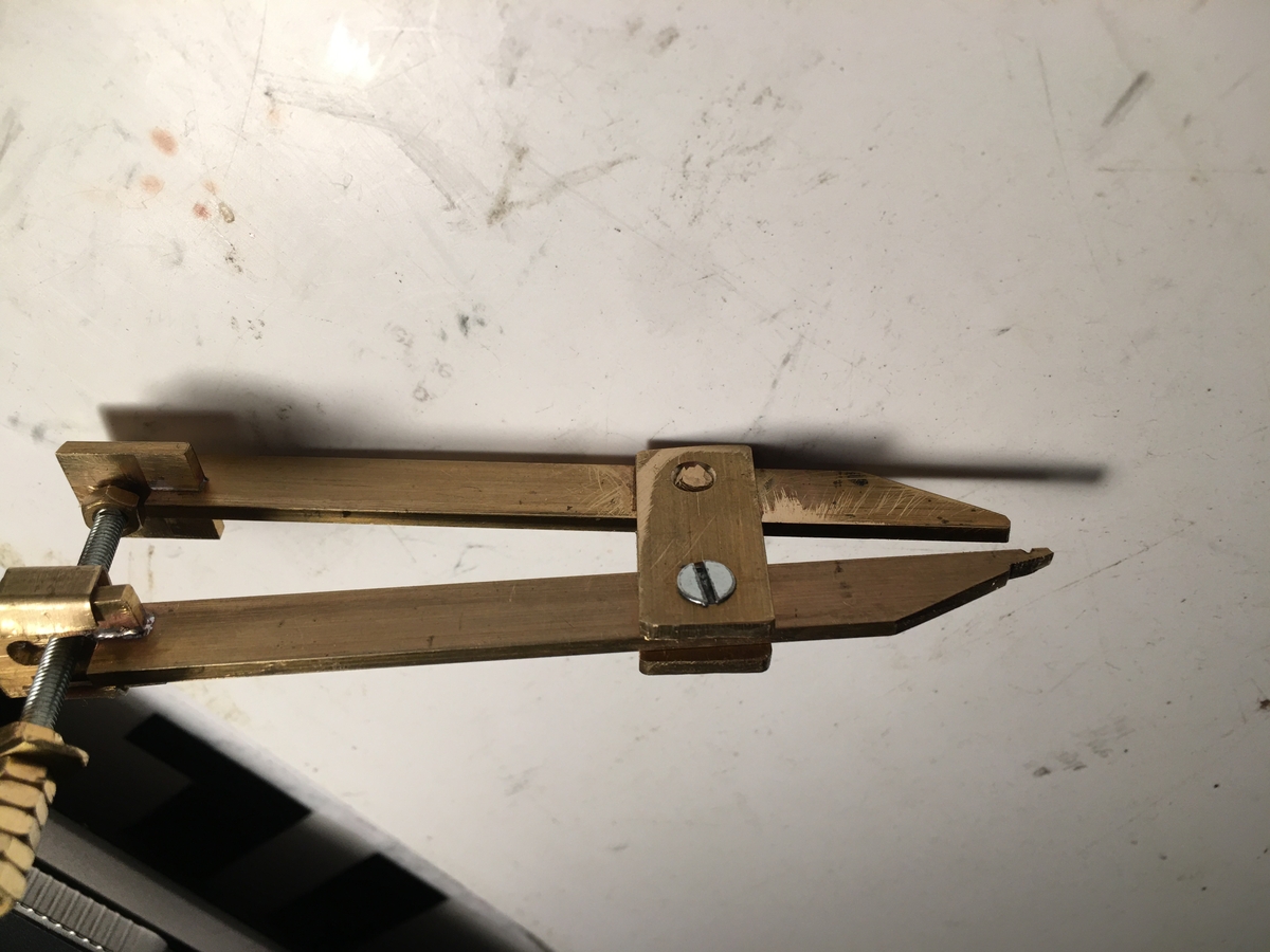

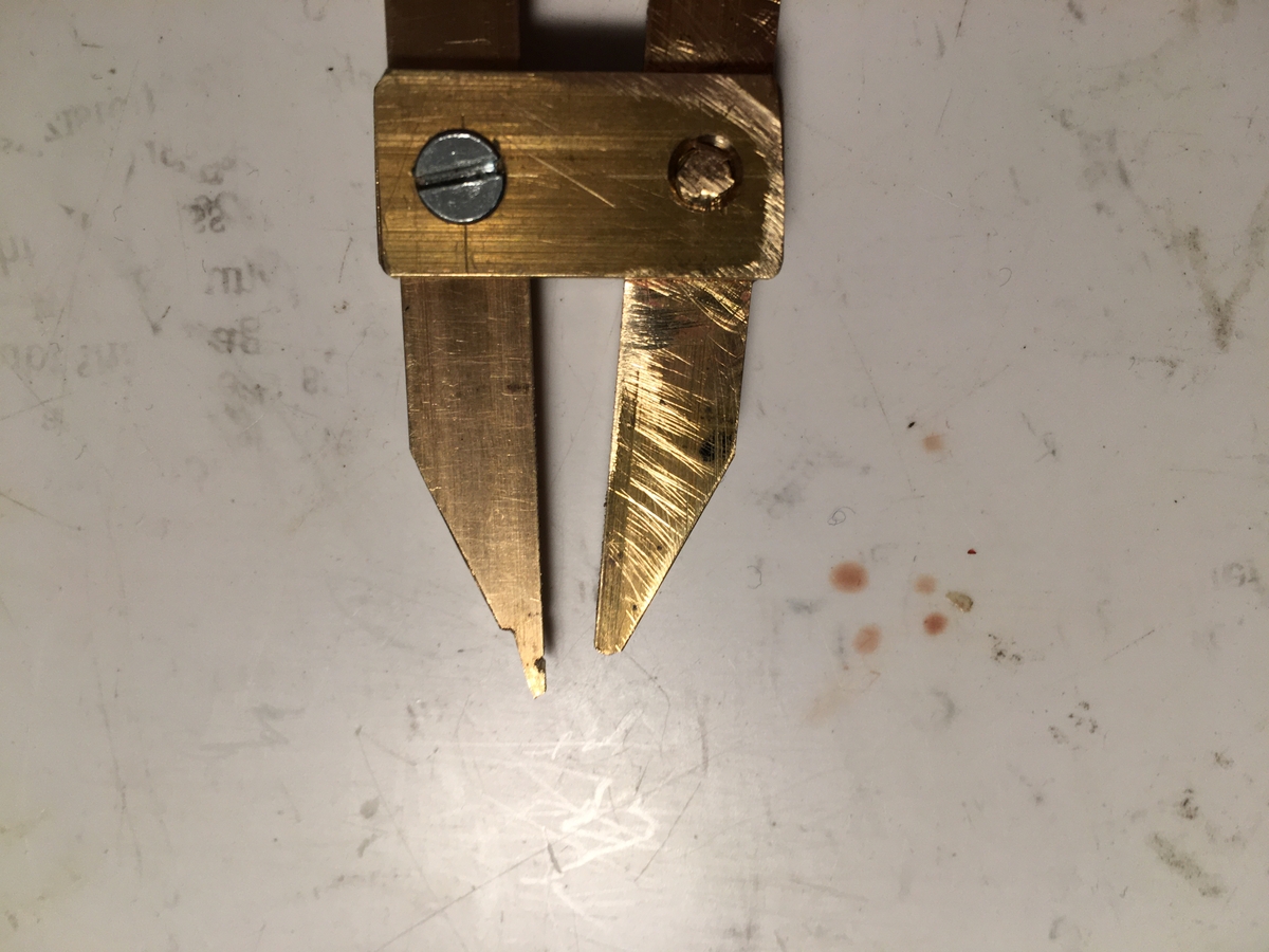

Pragnę przedstawić przyrząd który wykonałem zmęczony wielokrotnym wybudowywaniem wychwytu w celu ustawiania palet. Teraz regulacja palet trwa 1-2 minuty i po kilku próbach wychwyt pracuje prawidłowo. Wychwytu nie wyjmuję, regulacji dokonuję na zatrzymanym zegarze i od razu po regulacji mogę przeprowadzić korektę, jeżeli jest potrzebna. Być może taki przyrząd lub podobny istnieje, tylko ja, jako samouk o tym nie wiem. Do wysuwania lub wsuwania palet nie luzuję śrubek mocujących palety. Nacisk ramion pokonuje ten opór a użycie mosiądzu nie powoduje uszkodzeń palety. W przyrządzie zastosowałem śrubę M3, której skok wynosi 0,5 mm .Odległość między śrubą a mostkiem jest dwukrotnie większa od odległości mostek- cęgi, tak że 1 obrót śruby przesuwa paletę o 0,25 mm .Mostek jest do dolnej części przylutowany i przynitowany, w górnrj obrotowo. Sruba w dolnej części lużno na dwóch zablokowanych nakrętkach, w górnej części otwór pod śrubę podłużny i nakrętka mocowana w osłonce z blachy co zapewnia ruchliwość. Do wysuwania palet górną, nieco dłuższą część zakładam na górnączęść palety, a do wsuwania obracam przyrząd.

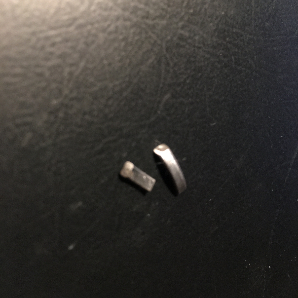

Witam, też zbieram roczniaki, ale staram się kupować uszkodzone lub przynajmniej nie na chodzie. Te wszystkie po 2 WŚ staram się kupować do max. 45 € i najczęściej sie to udaje. W takich zegarach bardzo często są wyraźne uszkodzenia i ślady partactwa. Jak widzę ślady na śrubkach mocujących palety, to już wiem, że ktoś tam dłubał. Czasami jest OK, ale nie zawsze.jOstatnio Kundo z piłowanymi paletami -horror.Teraz z kolei mam Haucka,  sprzed 2 Wojny, w którym nie dość że partacz poprzestawiał palety, to jeszcze piłował zęby koła wychwytowego. Trafiłemteż na Beckera z poprzestawianymi paletami, jeszcze bez otworów inspekcyjnych palet. To wtedy właśnie , po kilku demontażach, skonstruowałem ten przyrządzik. Ogólnie miałem już cztery zegary, gdzie musiałem dokonywać korekt bądź zmieniać palety. Dodaję zdjęcie z piłowanymi przez barbarzyńcę paletami, być może będzie czytelne. Pozdrawiam wszystkim i dziękuję za miłe uwagi.
