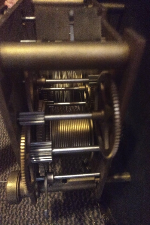

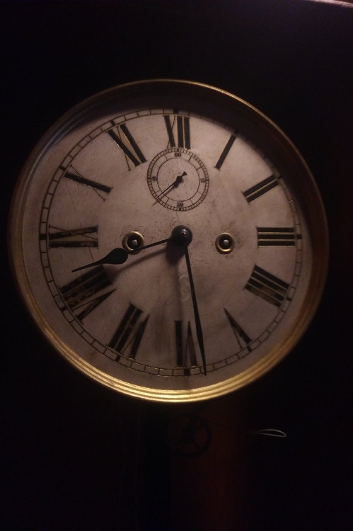

Otrzymałem zegar stojący z bardzo solidnie wyglądającym mechanizmem - z naciągiem na linki - dlugie wahadlo i wagi -- z sekundnikiem --
mogę prosić o identyfikację ? jaki rok produkcji ? może producent ? przybliżona wartość ?

Przydałaby się także skrzynia , bo to też pomocne .

Pancerny mechanizm ,można powiedzieć już na podstawie tych zdjęć ze to coś fajnego.pozdrawiam

Wygląda, że nie ma czym i w co bić :( Taki pacyfista dwuwagowy :)

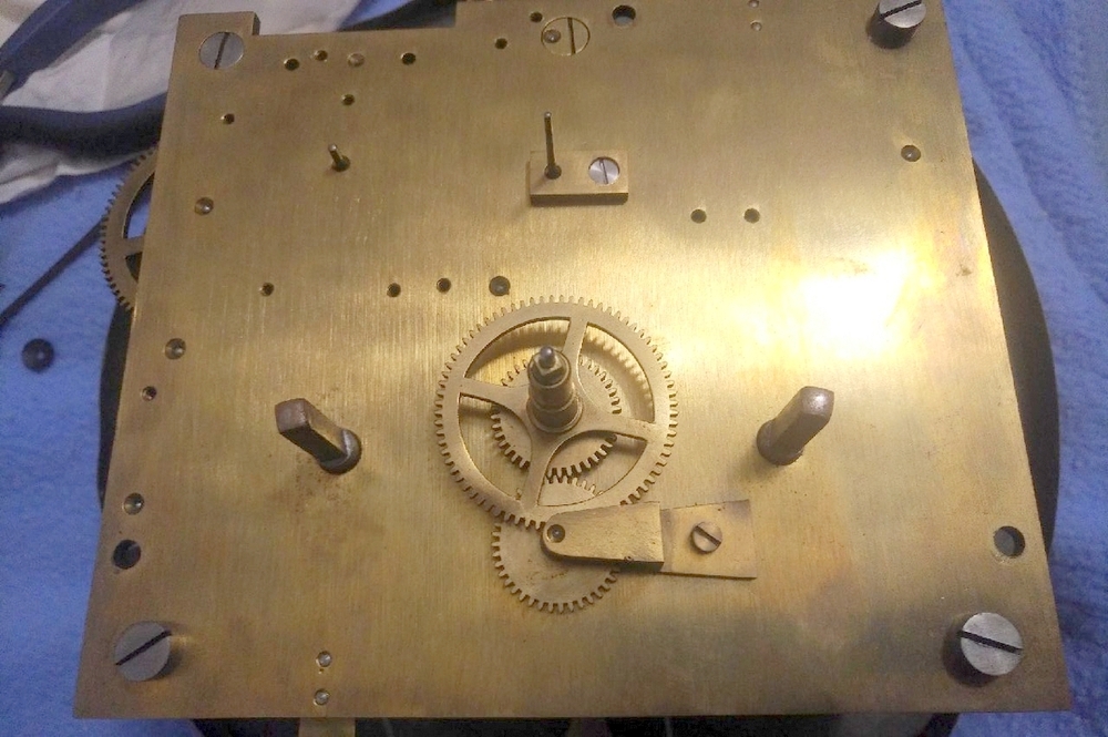

Wykonałem kilka lepszych zdjęć.
Faktycznie nie ma czym i w co bić ... znaczy mechanizm niekompletny ?... raczej nie wygląda aby coś mu brakowało.. na jednym zdjeciu (pzedostatnie) przebija się przez płytę ośka z otworem - ewentualnie może do tego coś powinno być... ale co ...

Nie ma samego "gongu" ( przy wieszaku widać otwory) jak i "mloteczka" na/w mechaniżmie

Jednak jest bijący ale nie ma w co i po co. Wiatraczek także jest z sekcji bicia.

Tak jak koledzy powiedzieli ..... w mechanizmie brak tylko młoteczka , ale też nie widzę wag ( ciężarków )  , a w skrzyni gongu.

To jest niekompletny, przemysłowy, zegar "matka" systemu Wagnera, wyprodukowany przez firmę Siemens und Halske.  Układ przełączający ma wymontowany, a szkoda...

To co on miał na tym dinksie co to mu wystaje z płyty( myślałem , że  os młotka :) )

Miał dwa ramiona osadzone na tej osi, w formie wiatraka. Końcami ramion opierał się o zębnik, który wystaje pod półmostkiem na tylnej płycie. Wiatrak był zwalniany co pół minuty i pod tarczą przełączał system biegunów zmieniając polaryzację prądu na zaciskach, po których zostały tylko otwory w tylnej części obudowy zegara.

Zegar z allegro ma cały układ włączający z przodu, żadna oś mu nie wychodzi na "plecach".
A mógłbyś zrobić zdjęcie przedniej płyty?

Ten zegar z alledrogo jest Wagnera, ten z tematu to Siemens z systemem Wagnera, dlatego różnią się konstrukcją...

Z mechanizmu zdemontowano elektryczny układ przełączający, w całości... Szkoda...
