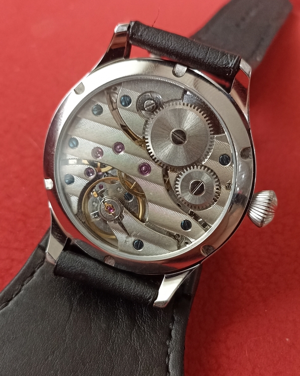

krywoj75
Sami składamy czyli chińczański hand made
Dzisiaj taki mix chińsko! celtycki ?

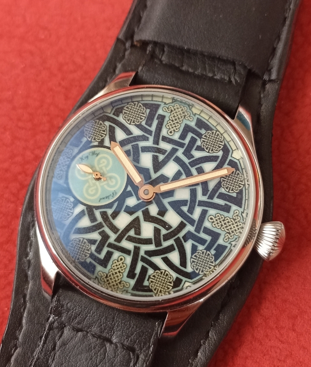

Mechanizm 6497, koperta stalowa, tarcza ręcznie robiona świecąca w ciemnościach.
Pasek dwuwarstwowy, klejony szyty, barwiony ręcznie.

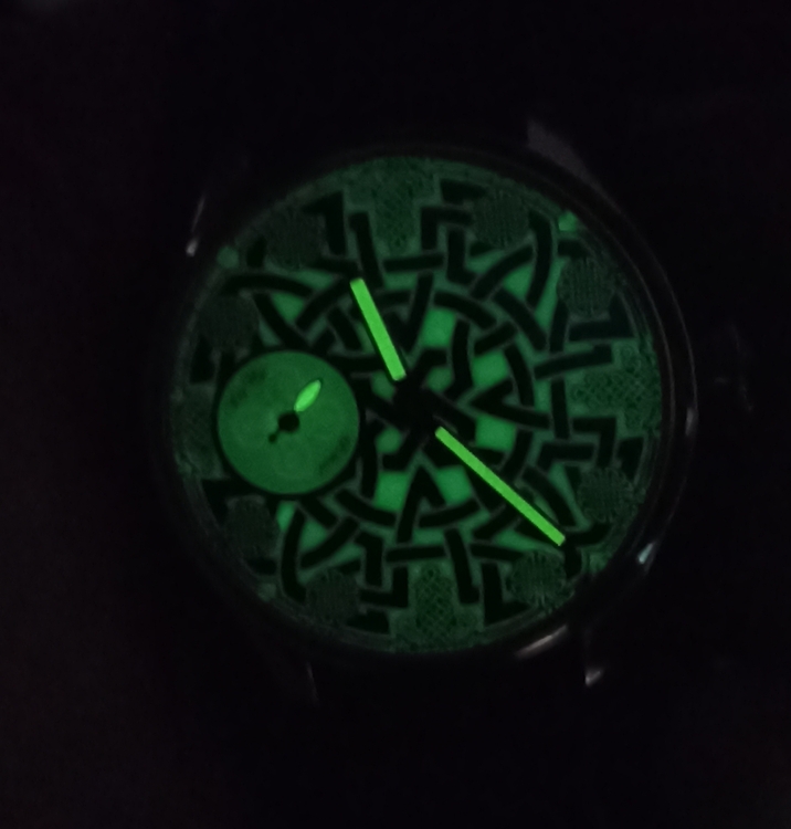

Godzinę temu, krywoj75 napisał(-a):
Podoba mi się Twój projekt. Sam zrobiłeś tarczę? Pokaż jak świeci.
17 minut temu, krywoj75 napisał(-a):
Moj projekt i sam robiłem
Fajnie. Miałeś jakiś gotowy szablon?
To opracowanie w Photoshopie różnych wzorów tradycyjnych. Osobno baza, indeksy i koło sekundowe

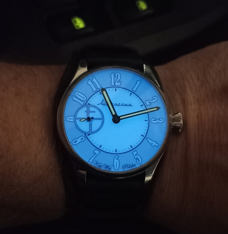

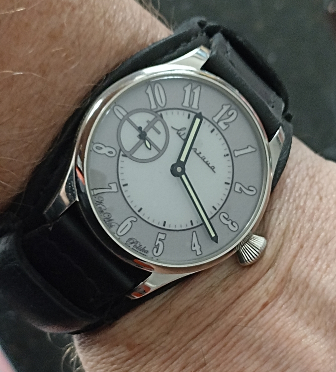

Dzisiaj nieco motoryzacji na mechu 6497.
Ostani upgrade tarczy, koperta co ciekawe skręcana śrubami.
12 godzin temu, krywoj75 napisał(-a):
Powoli staje się to moim wątkiem, ale co tam. ?
Świetny projekt. Jak wykonałeś tarczę?
Kompozyt - baza to blacha, warstwa fotoluminescencyjna, wzór i zabezpieczenie.

Klasa ? Osobiście to bym jeszcze wskazówki przemalował na biało.
Próbowałem ale kulawo wychodzi
Próbowałeś malować aerografem? Polecam. Wychodzą całkiem dobrze.

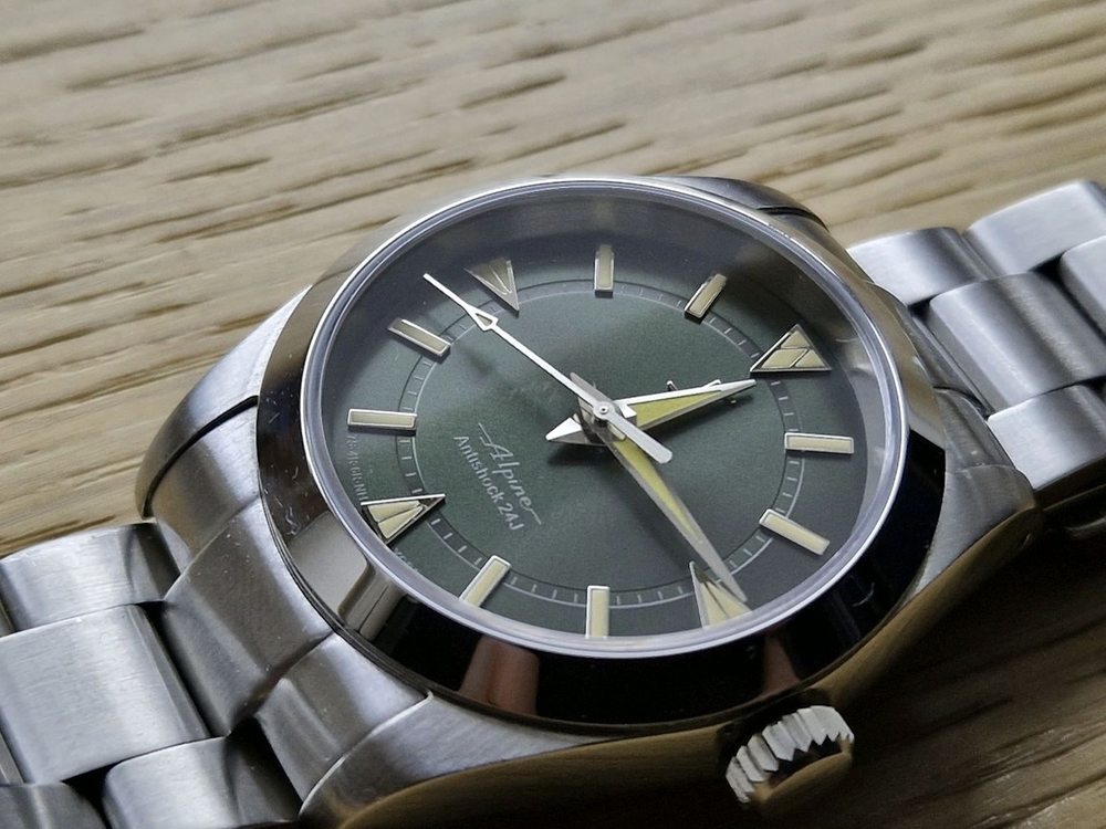

panowie mam pytanie czy da rade zamienic srodki tzn. tarcze z mechanizmami w tych zegarkach?
Tak na logikę nie powinno być problemu jeśli mają ten sam werk, którego otwory montażowe do tarczy znajdują się w tych samych miejscach?
mnają ten sam werk NH35 automat ,jedynie ten z białymi indeksami ma mniejszą kopertę 40mm a ten z brązami (słabo widoczne na tym zdjeciu ale chodzi o tego na dole)  41mm
Rozmiar koperty nie ma większego znaczenia, wówczas stosuje się jakieś pierścienie dystansowe do zamocowania werku.
4 godziny temu, jarek08s napisał(-a):
Napisz do nich, może Ci takiego poskładają;)
Mechanizmy bez problemu jeśli oba to NH35, natomiast z tarczami nie jest to takie pewne - o ile mocowanie tarczy do werka będzie pasowało, o tyle tarcza może mieć (choć nie musi) inną średnice.

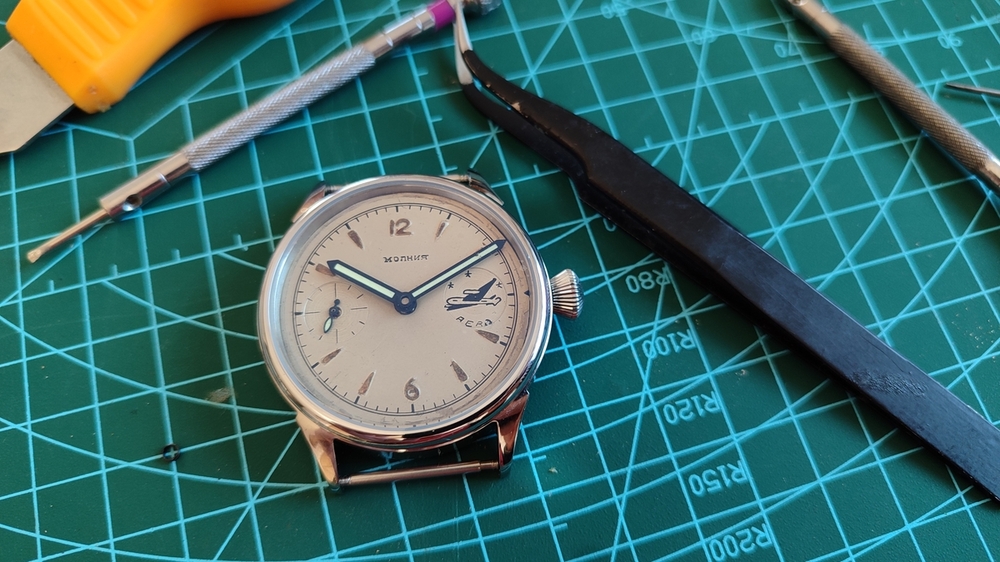

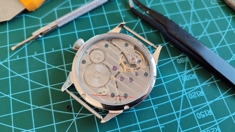

Trafiła się tarcza do Mołni, mniej typowa rozmiarowo bo 36mm. Początkowo miała być złożona z oryginalnym mechem, ale... Koperta pasująca do tarcz 36-37mm miała średnicę po 6497 i mołnia latała w środku. Zdecydowałem się na 6497 właśnie i wyszło coś pozytywnego.

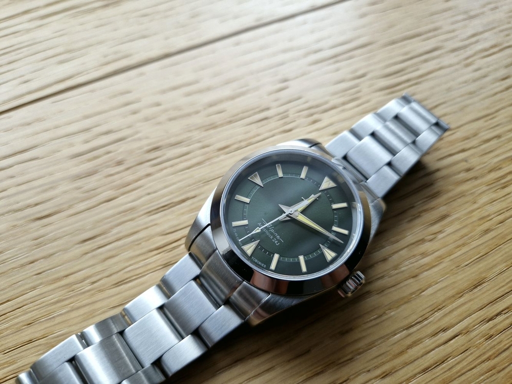

to i ja w końcu się pochwalę pierwszym złożonym zegarkiem. Wyszło super i tak jak chciałem, mała koperta bez funkcji daty :)
Koperta: 36mm Exp od Namoki
Tarcza/wskazówki: Yobokies
Mechanizm: NH38 - prawdziwy no-date
Godzinę temu, lukaszyna napisał(-a):
Bardzo fajnie to wygląda. Gratulacje. Tarcza wzorowana na czymś konkretnym?
Tak, ogólnie cała konstrukcja wzorowana na Seiko Laurel Alpinist. Wersja współczesna jest z datą i ciężko mi było to zaakceptować ?
