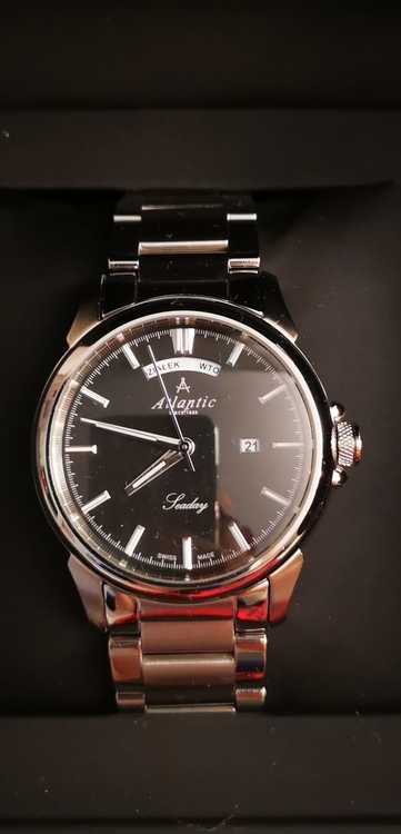

Jest to mój pierwszy post na forum, więc proszę o wyrozumiałość. Kilka tygodni temu kupiłem nowy zegarek kwarcowy Atlantic. Z uwagi na to, że jest to zakup na prezent przeleżał większość czasu od kiedy go mam w pudełku. Niedawno go wyjąłem i zauważyłem, że dzień tygodnia na tarczy nie przeskakuje prawidłowo. Konkretnie przez praktycznie całą dobę dzień tygodnia jest zmieniony "w połowie". Uprzejmie proszę o poradę co robić? Czy problem wynika z faktu, że zegarek jest uszkodzony czy wymaga on jakiegoś specjalnego ustawienia aby dzień przechodził prawidłowo. Dodatkowo załączam zdjęcie zegarka.
A co się dzieje podczas ręcznego przestawiania dni tygodnia?
Piotr
Podczas ręcznego przestawiania dzień tygodnia zmienia się dwuetapowo. Najpierw zmienia się na połowę np. poniedziałek/wtorek a późnej w okienku zmiany dzień widnieje tak jak powinno być.
Sprawdz.moze jest slaba bateria.Jezeli recznie jest prawidlowo to ja obstawialbym na baterie.Pozdrawiam.
leszek
piszesz, że kilka tygodni temu to kupiłeś..
Jeśli masz zastrzeżenia, to może warto uruchomić procedurę gwarancyjną?
Jeśli dysk ma dwie pozycję fabrycznie (np na dwa języki, co przełożono na jeden język ale z dużymi napisami) to może po prostu w ciągu dnia wystarczy skorygować datownik o pół skoku i będzie się już zmieniał prawidłowo.
Twoja rada okazała się skuteczna. Teraz wszystko działa jak trzeba.
Wielkie dzięki 🙂
