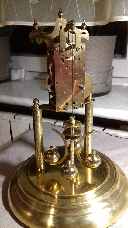

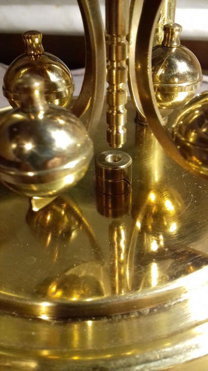

Dzień dobry, ostatnio nabyłem roczniaka jak w opisie. Zegar ma problem z włosem. był do niego założony ale wychodzi, ze jest o jakieś 15 mm za krótki. Ktoś wcześniej przy zegarze kombinował, bo dolna podtrzymka wahadła była przyklejona super glue. ogólnie wszystko rozebrałem przemyłem i złożyłem ale ten włos podejrzewam, ze nie jest od tego typu zegara. Jego grubość, to 0,81 mm. Wyczytałem, że chyba powinien być w nim włos o grubości 0,76 mm. Proszę o weryfikację grubości. Chcę odpowiedni włos zakupić.  Ogólnie zegar działa przez krótki czas i się zatrzymuje. Próbowałem z różnymi ustawieniami wysokości  ramienia do wychwytu, różne kąty skręcenia pionowego włosa ale efekty są liche. Jeszcze jedno pytanko dotyczące dolnego trzymaka wahadła. Jest ono zamocowane w podstawie, ale na moje oko środkowa cześć, która się "wysuwa" jest za długa ponieważ śruba trzymająca dźwignię do podnoszenia zawadza o blat stołu. Czy tam nie powinno być sprężynki podtrzymującej cały ten mechanizm w położeniu dolnym, albo górnym. Proszę też o weryfikacje tej rzeczy. W załączeniu poglądowe zdjęcia. Bardzo dziękuję.

Bardzo dzięki,  tę podtrzymkę mam tylko jej nie dokręcałem, bo wahadło o nie zawadzało. Co Koledzy możecie powiedzieć o tym dolnym mocowaniu w podstawie, powinna być tam sprężynka?. Osłonki nie było ale może ją jeszcze gdzieś zdobędę. Domyślam się że powodem ze zegar nie działa jest jednak zła sprężynka? . Passmora, to książka?, można poprosić coś więcej na jej temat.

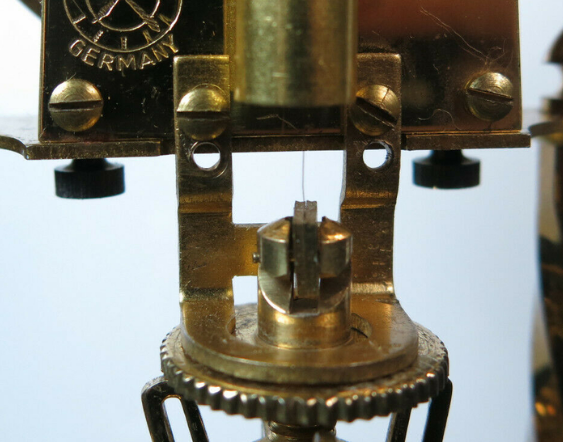

Widzę, że widełki masz bardzo nisko mocowane. A,, erzlot ", napisał, jak powinno być...... więc, coś koło tego ustaw i próbuj.
Od spodu podstawy jest taki wihajster, którym się podnosi dolne trzymanie wahadła np. do transportu i czy tam powinna być sprężynka. Ten element pozostawiony luzem to trochę bez sensu. Próbowałem różne ustawienia widełek i samego włosa,  ale zegar kilka minut pochodzi i staje. Stawiam na ten włos bo reszta wygląda na ok.  Czyszczenie zrobiłem bardzo dokładnie. Poza tym krótki włos nie sięga do dolnego uchwytu i nie jest dokładnie centrowany. Ponawiam prośbę u tę książkę można gdzieś dostać kopię w pdf. Dzięki za podpowiedzi.

Co do tego wichajstra, to ta wajcha jest z blaszką i ta druga część wajchy powinna stawiać opór, przy przekręcaniu i podnoszeniu blokady...

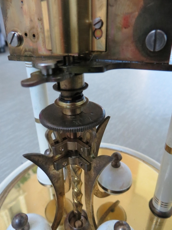

Wahadło wisi na włosie, który mocowany jest na górze i to wszystko. Na samym dole, jest jedynie, taki jakby pierścień, który zabezpiecza wahadło, przed nagłym gwałtownym wychyleniem, gdyby ktoś nieopacznie poruszył zegar. Ale dół wahadła, jest luźny,.. nie ma tam żadnego styku. Lub kołek blokady transportowej.

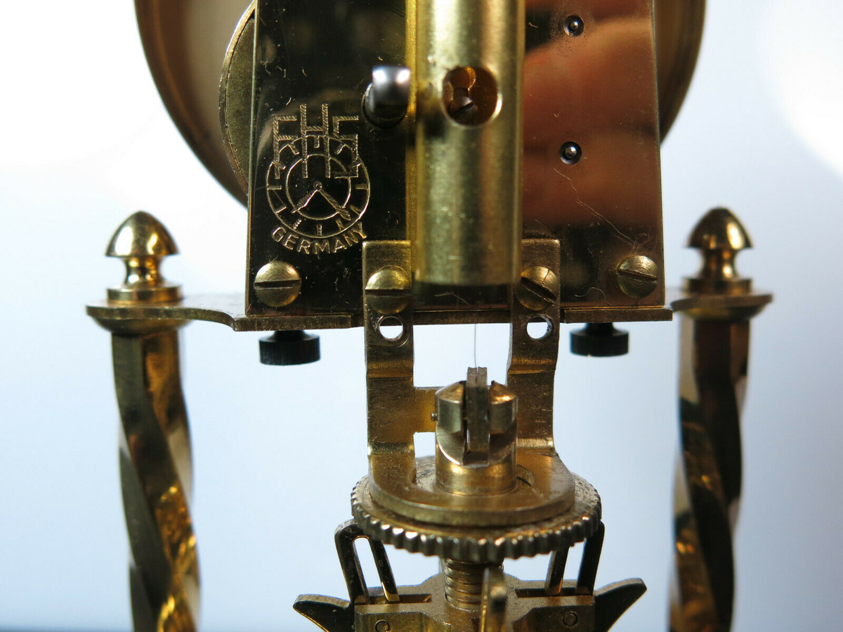

Np. Zdjęcie
... Pod mechanizmem, jest zamknięta blokada transportowa, a na dole widać, że wahadło ma spory luz w tym pierścieniu..... bo, tu, jest tak to akurat rozwiązane.

Miałem na myśli dolne mocowanie transportowe. Widać, to na drugim zdjęciu. To "dolne mocowanie"  stabilizuje wahadło. W moim przypadku jest bardzo mała różnica pomiędzy otworem, a trzpieniem wahadła. Prawie to wchodzi na styk. Na powyższym zdjęciu ta różnica jest dosyć znaczna. To dolne mocowanie jest jednocześnie jako mocowanie transportowe (podnosi się tą opisywaną "wajhą" połowę tego elementu. Tak, czy owak włos jest już w drodze.
piszesz o tym?
cz o tym?

Górne zdjęcie. Dolne nie jest od mojego zegara. Kolega sygnalizował, że brakuje mi tego kątowego mocowania, ale ja go mam tylko nie przykręcałem.
