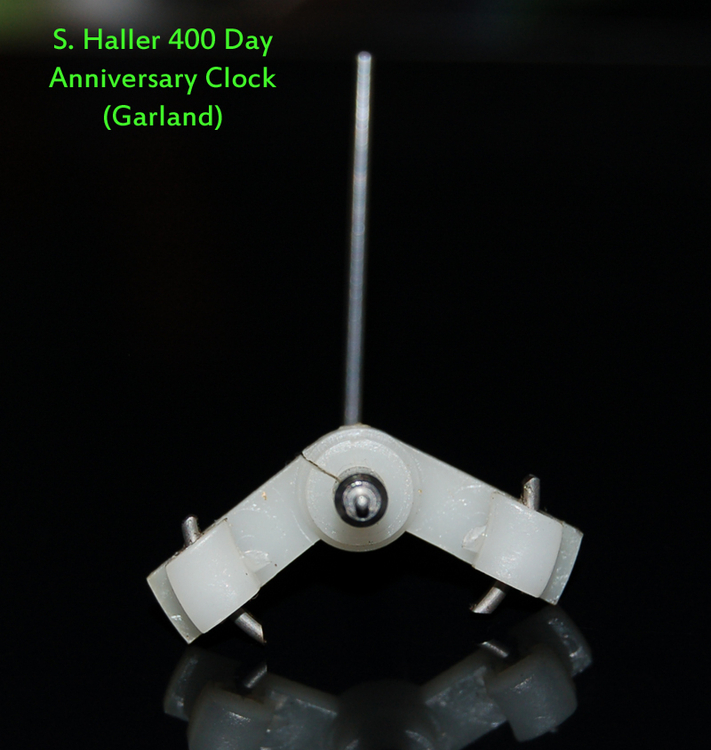

W życiu nie widziałem plastikowej kotwicy współpracującej z metalowymi paletami. Trudno uwierzyć (aczkolwiek nie jest to niemożliwe), że to fabryczne rozwiązanie 💩
A jednak...
Niejeden się już na tym przejechał.

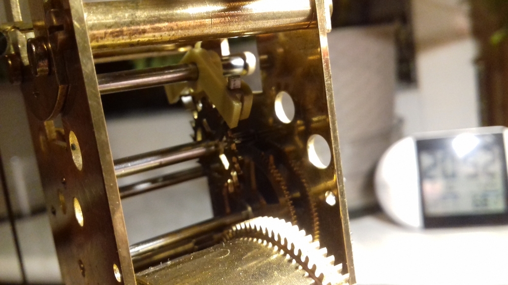

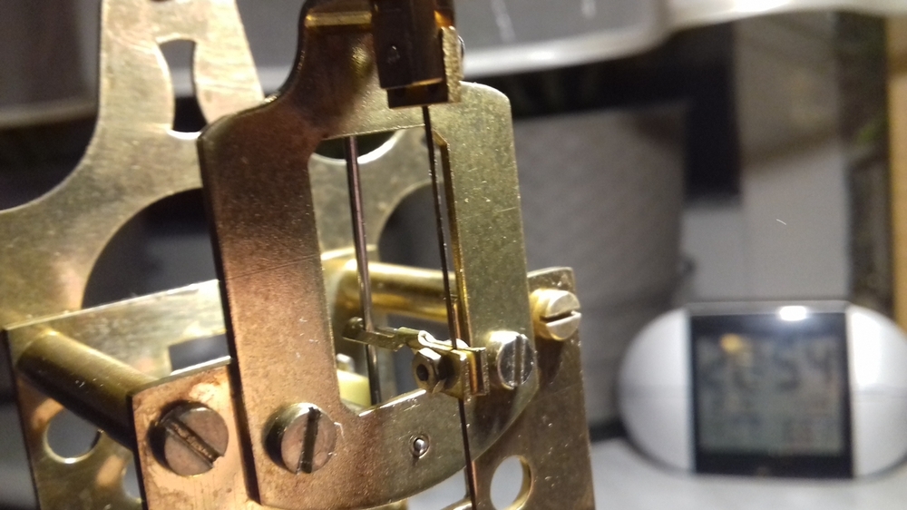

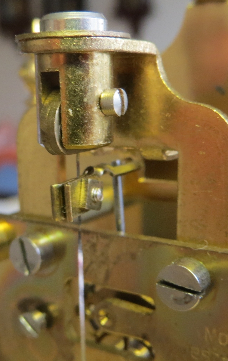

Nooo , to już dużo zaobserwowałeś .
Więc ... , w Twoim , nie ma mimośrodu do regulacji ustawienia kotwicy,.... to tak , jak w moich ..., innych , ale też mimośrodu nie mają.
Jak piszesz , mechanizm idzie i ma straszną chęć chodzić .  Widełki skaczą ... w zerowym ustawieniu , a wahadło gaśnie i nie ma chęci współpracować .
Widełki , to jednak do GÓRY !
Jak są te parę milimetrów od zawieszki , to wahadło musi wykonać prawie pełny obrót , by widełki ruszyły się w prawo , czy lewo, o te kilka milimetrów muszą się ruszać .  Gdy widełki są tak nisko , jak wcześniej pokazałeś , to starczy , by wahadło obróciło się o 45 stopni , by kotwica pracowała . Czyli prawie martwe wahadło.
Kotwica , ma ten pręcik , dość długi .  Widełki , nie mogą być blisko kotwicy , tylko daleko .... prawie na końcu pręcika .
Jak piszesz , to gdy widełki są wyżej , to ich minimalne drganie , pozwala na normalną pracę kotwicy , co nie przekłada się , na żadne ruchy wahadła .
A widełki w tej pozycji , to powinny wychylać się o parę milimetrów w lewo , czy prawo .... inaczej patrząc , to pręcik od tej kotwicy , na samym końcu , to powinien mieć duże wychyły , by ząbek koła wychwytowego mógł przeskoczyć. I takie ustawienie , przekłada się na duży obrót wahadła.
Więc myślę , że jedną paletę trzeba wydłużyć ( może obie ,  to lepiej będzie Tobie pasowało , ale to już wedle Twego uznania ) .
Kotwica jest plastikowa , więc palety mogły się wsunąć ( schować ) ..... nie wiem , jak są tam mocowane  , ale ostrożnie , bo plastik !
Wahadło powinno wykonywać obrót , od minimum 200 st. do 330 st . więc , prawie pełny obrót,
Wahadło , gdy stoi , to najlepiej obrócić o pół obrotu i puścić .   Widełki ,  powinny wykonać dość wyraźny ruch , by przeskoczył ząbek ( słychać wyraźne TIK ) , a wahadło wykona jeszcze mały ruch w tum samym kierunku , Gdy zacznie ruch w drugą stronę , to widzimy wyraźny ruch widełek i kotwicy ... i chwilę to trwa , aż kotwica wychyli się na tyle mocno , by ząbek przeskoczył.

....owszem grubość włosa ma tu znaczenie , bo sztywniejszy i może widełki nie ustawisz , aż tak wysoko i będą o te kilka milimetrów niżej , ale jednak dość blisko zawieszki i powinien zegar chodzić ,,,,, nieważne , że niedokładnie , ale po prostu działać .

Po ostatnich uwagach - tak dla próby podniosłem widełki na maxa i coś zaczęło się dobrego dziać. Od kilku ładnych minut chodzi. Muszę jutro zająć się paletami i po woli wszystko zgrać. Ale ostateczne ustawienie zrobię na nowym włosie. Dzięki za pomoc. Jutro dalsza walka. Pozdrawiam.

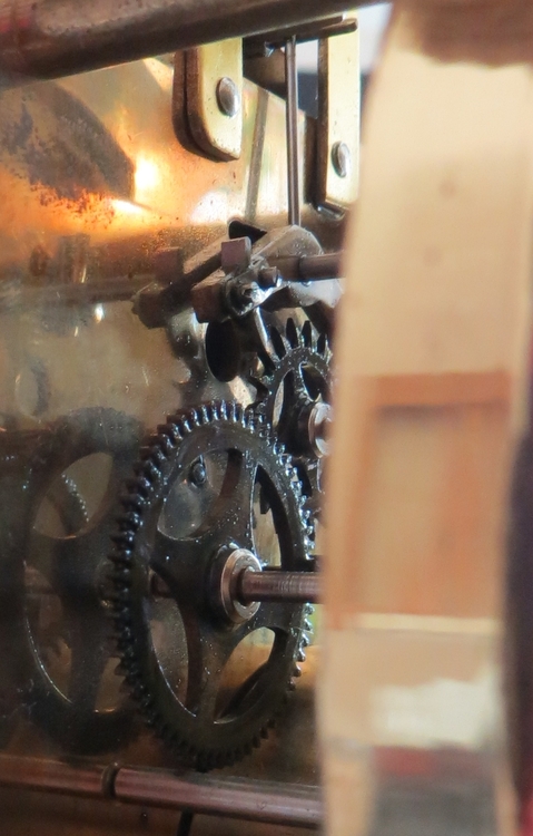

Witam, jest mały sukces, zegar chodzi, ale działanie wychwyt - koło wychwytowe jest przedziwne. Palety  pracują  dociskając zęby koła, a nie trafiają we wgłębienia. Dziwne, ale działa od wczoraj. Przy nowym włosie będę musiał wszystko od nowa ustawić, ale zaczynam łapać o co chodzi. Chyba położenie widełek i tego pręcika od wychwytu też ma  duże znaczenie, bo większa siła odśrodkowa mocniej działa na widełki, co powoduje większe wychylenie wahadła.  Siły są minimalne, ale wystarczające do prawidłowej pracy. Dochodzę do przekonania, że roczniaki nie wybaczają błędów. Minimalnie złe ustawienia i nie działa.  Wahadłowe jednak mają większą tolerancję na ustawienia. Czekam na włosa i potem będą dalej kombinował.  Póki co bardzo dziękuję za pomoc.
Fakt , jest taki , jaki właśnie odkryłeś , że roczniaki są bardzo wrażliwe na minimalne zmiany . Często wydaje się nawet , że właściwie , to prawie wcale nie ruszyło się widełek , a zegar jak nie chciał , to teraz zapierdziela.
Przydałby się mały , ale dość wyraźny filmik , jak pracują palety z zębami koła wychwytowego ..... lub zdjęcia , to moglibyśmy ocenić i coś powiedzieć na temat

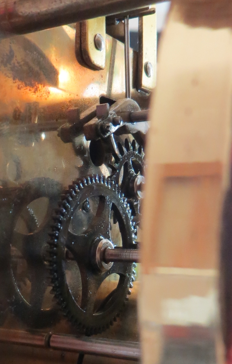

Tak na oko ze zdjęć, które zamieściłeś wydaje się, że w kole wychwytowym masz poodginane końcówki  zębów ( przedostatnie zdjęcie, które zamieściłeś )
Jeżeli zegar ma dobrze działać mają być proste i RÓWNE.
Ustawianie palet nic nie da, bo w praktyce zęby mają różne wysokości.
Pozdrawiam Mariusz

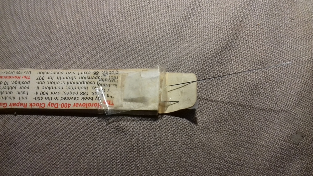

Nowe włosy.
Ja bym nic nie "roztaczał", nie tylko z powodu ingerencji w przedmiot, ale głównie z szacunku do firmy i jej projektu. Skoro obliczono ten otwór właśnie tak, to przemyślano sprawę i nawet mi się nie chce punktować misternie po co, czy na co. W końcu nie mamy do czynienia z garażową konstrukcją.
Wymień włos, przywróć ustawienia fabryczne i pójdzie pewnie bez jęku.
Też się do takiej opcji skłaniam trzeba się będzie pobawić z wycentrowaniem tak,  żeby końcówka nie tarła o brzegi otworu. Najlepiej chyba będzie przepolerować końcówkę i otwór i tyle.  Fajna by była taka poziomica jaka  jest w wagach stołowych.

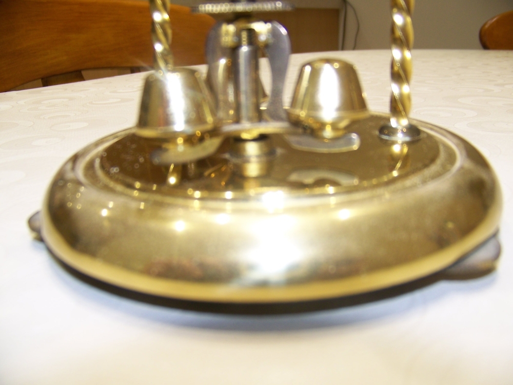

Nie wiem czemu i dlaczego uparłeś się , że włos ma być tak długi , by końcówka wahadła , wchodziła w malutki otworek kołka podstawki , który służy do blokady wahadła na czas jego transportu . Chcesz , by koniec pracującego wahadła , znalazł się wewnątrz tego otworka i piszesz , że trzeba będzie się pogodzić z ocieraniem o ścianki tego małego zagłębienia , z uwagi na niestabilną i kołyszącą się pracę tego wahadła .
Otóż ... zegar tak nie będzie pracował !    Wahadło nie może się nigdzie ocierać !
  Sam koniuszek wahadła musi być nad tym kołkiem blokady . Jak myślę , to w tym zegarze , jest w podstawie dźwignia i jej przesunięcie podnosi kołek , w który wpada koniec ośki wahadła . A podnoszone wahadło , zapiera się o wspornik , ten który odkręciłeś od mechanizmu , bo uznałeś , że narazie , nie jest on potrzebny . No i masz zablokowane wahadło !
Pod podstawą , są chyba trzy nóżki ?  Jeśli tak , to są to śruby , których odpowiednia regulacja ( wkręcanie , lub wykręcanie ) doprowadzi do wypionowania zegara , tak by koniuszek oski wahadła , kręcił się idealnie , ale nad tym otworkiem.  Zegar musi stać na stabilnej komodzie , stole , itp. Nie może stać na meblu , który się chyboce , lub co chwilę ktoś go trąca , tak , że kawa się rozlewa .  Puszczone wahadło , może się kolebać , ale po kilkunastu minutach , powinno się uspokoić tak , by kręciło się spokojnie i równo , bez drgań .
Między innymi , to po to jest ten szklany klosz , by chronić wahadło nawet przed minimalnymi podmuchami wywołanymi przez przechodzącą w pobliżu osobę .
Poszukaj w necie filmików , z podobnym kręcącym się wahadłem , a zobaczysz , że dół wahadła ma luz i nie ma mowy , by o coś się ocierało.

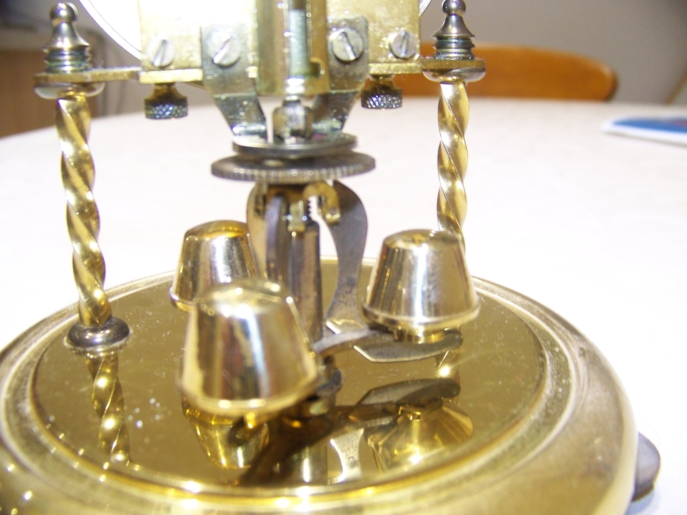

A ja , tak dla przykładu , daję zdjęcie innego roczniaczka , który pod wahadłem nic nie ma .

Mam tylko 3 roczniaki z lat 50 XX wieku i w kazdy ma koniec wahadla pracujacy w tym jak to nazwales otworze-i tak to prawidlowo poeinno byc w modelach ktore mam.
Wysokosc wahadla scisle okresla ta jak to nazwales podtrzymka -czyli to do czego jest docisniete wahadlo po podniesieniu blokady.
Nozkami musisz ustawic poziom tak zeby wahadlo nie dotykalo niczego u gory i na dole.

No tak , ale Twoje i moje roczniaki , mają pierścień zabezpieczający , przed dużym wychyłem i jest tam spory ( prawie centymetrowy luz )
Przejdź , na początek tematu i zobacz , że kolega Waljo , ma tam kołeczek z malutkim otworkiem , .... takim , że koniec wahadła ledwie się tam zmieści , a luz prawie żaden. Nie widzę żadnych szans , by tak wycentrować podstawę i być całkowicie pewnym , że o nic tam nie ociera i nie dotyka .

Tak patrząc, to zabezpieczenie podnosi się około 7 do 8 mm. Więc wahadło w sumie musi się kończyć tuż przed otworem, bo otwór ma około 5mm głębokości i będzie dobrze.

Dobrze myślisz !     Milimetr , lub dwa nad tym kołkiem .... najlepiej milimetr !
