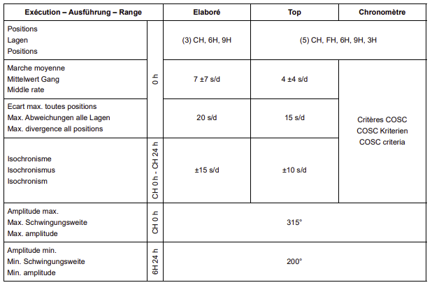

Bylo juz wiele razy ale pozwole sobie wkleic raz jeszcze:
Sellita movement grades discount
Mechanizmy ETA jak rowniez Sellita sa wykonywane w kilku klasach dokladnosci, dla ETA jest to Standard, Elabore, Top i Chronometer.
Jak widac srednie dobowe odchylki, dopuszczalne odchylki pozycyjne jak i izochronizm sa dosc rozne w zaleznosci od klasy mechanizmu.
Jezeli porownywales ETA 2892-A2 w wersji Top czy Elabore z ETA 2824-2 w wersji Standard to roznica bedzie - bo wynika z powyzszego.
Podobnie porownywanie ETA 2824-2 w wersjach Top ze Standard pokaze spore roznice na korzysc mechanizmu w klasie Top.
Bez wiedzy jakie wersje mechanizmu porownywales - ciezko wyciagnac zdecydowane wnioski.
Dodatkowo niektorzy producenci dodatkowo reguluja mechanizmy dostarczane przez ETA.
Pomysl porownania jest fajny ale zbyt wiele nieznanych zmiennych czyni wnioski dosc ryzykownymi.
Na pewno 2892-A2 jest nowsza konstrukcja, ciensza, do tego wyeliminowano problem kol nawrotnika.

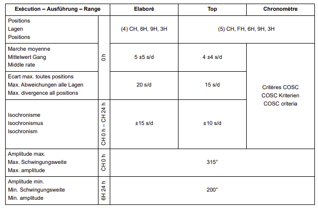

Zgodnie z wklejana przeze mnie tabelka nie ma 2892 w wersji standard, zaczynaja sie od elabore. Podobnie jak ty tez obstawiam standard w CK.
Co do efektywnosci nakrecania chodzi o tempo, w jakim automat nakreca sprezyne napedowa mechanizmu - czyli jak szybko osiagniesz te 42 godziny rezerwy chodu.

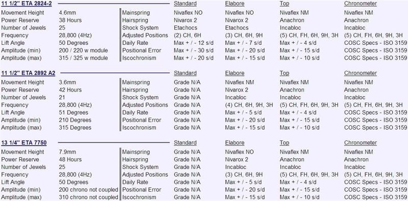

10 godzin temu, cordi7 napisał(-a):
Lift Angle w 7750 to 49 st., więc ostrożnie podchodziłbym do danych z tej tabelki.
5 minut temu, PKS napisał(-a):
W kwestii danych, o ktorych rozmawiamy jest ok.

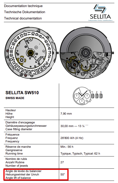

PS. Wg Sellita (czyli zapewne i ETA) lift angle wynosi dla SW500:
https://www.sellita.ch/scripts/calibres/images/DocTec_SW500.pdf
Podobnie dla SW510 - czyli obydwa Valjoux maja lift angle 50 stopni:
https://www.sellita.ch/scripts/calibres/images/DocTec_SW510.pdf
